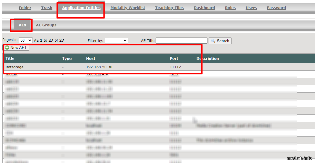

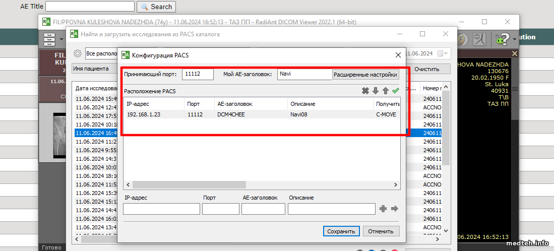

Navi08Дата: Вторник, 11.Июн.2024, 04:08 | Сообщение # 121

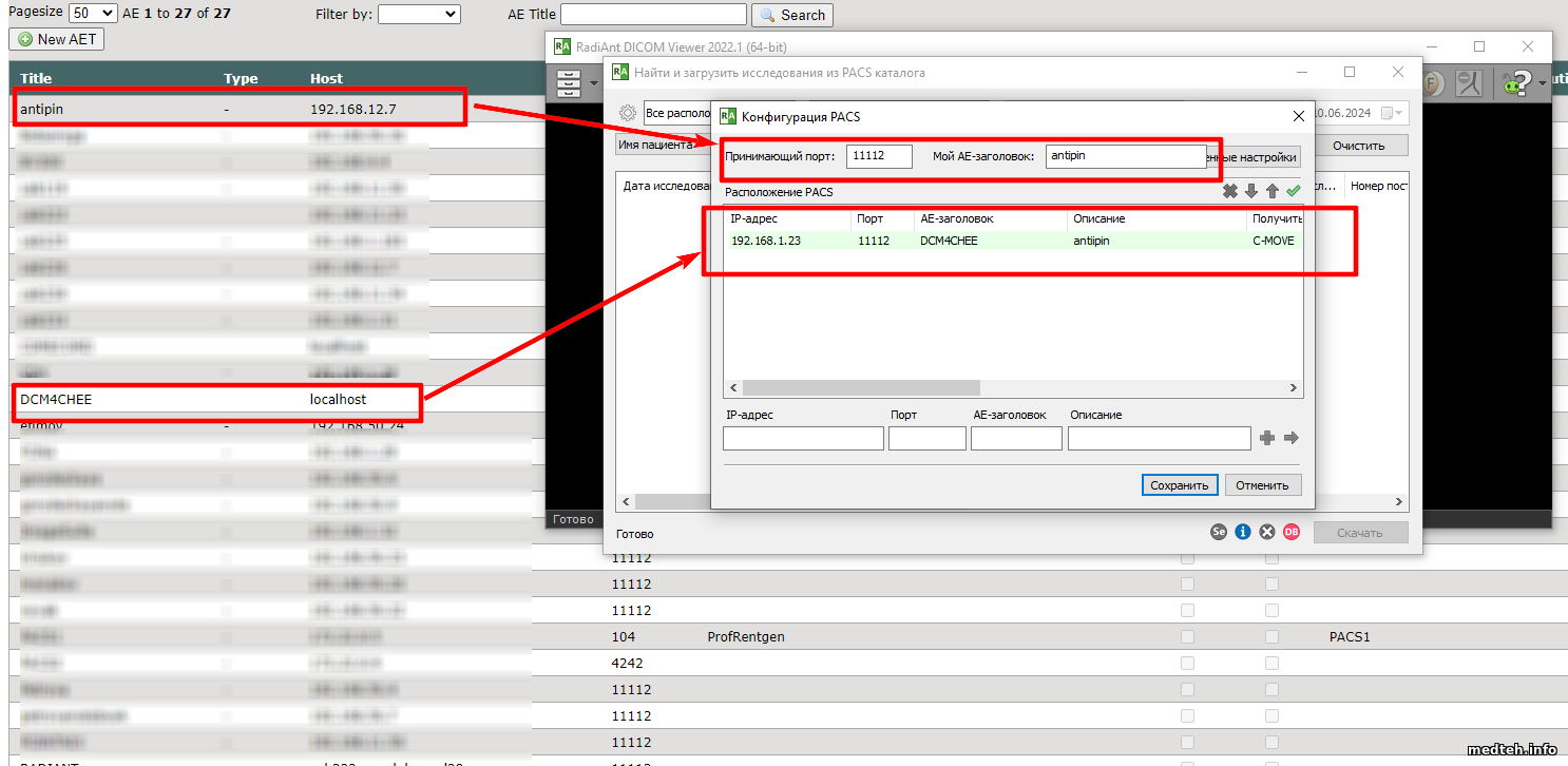

Хорошо. Я прописываю AET сервера и порт и адрес. Смотрим картинку. Всё работает.
Navi08Дата: Вторник, 11.Июн.2024, 04:11 | Сообщение # 122
Но тогда зачем на сервере создавать новый AET (AET клиента), если и так всё работает?
Я удалил AET клиента с сервера и всё равно работает.
Сообщение отредактировал Navi08 - Вторник, 11.Июн.2024, 04:18
KuzmaДата: Вторник, 11.Июн.2024, 09:51 | Сообщение # 123
У вас сообщений: 274
Харьков
Цитата Navi08 ()
Хорошо. Я прописываю AET сервера и порт и адрес. Смотрим картинку. Все рабоает.
Это правильная конфигурация для протокола C-MOVE. Так и должно быть.
Цитата Navi08 ()
Я удалил AET клиента с сервера и все равно работает.
Это странно. В этом случае C-MOVE работать не должен и нужно включить C-GET. После удаления Аета клиента Вы смотрите новые исследования или те, что уже смотрели? Радиант сохраняет просмотренные исследования в своем кеше, поэтому для "чистоты" эксперимента нужно смотреть те исследования, которые ещё не просматривались.
Список исследований будет виден в любом случае, т.к. он не зависит от протокола получения, а запрашивается C-FIND. Т.е. "эхо" будет проходить, список будет виден, но исследования Вы не откроете. При C-MOVE сервер "толкает" исследование на вьювер, а вьювер их принимает, т.е. в некотором роде выступает в роли сервера. А при C-GET вьювер сам "вытаскивает" исследование на себя.
Если будет интересно разобраться в протоколах, то почитайте здесь:
https://telepacs.com.ua/?p=190
https://telepacs.com.ua/?p=826
https://telepacs.com.ua/?p=801
Сообщение отредактировал Kuzma - Вторник, 11.Июн.2024, 10:02

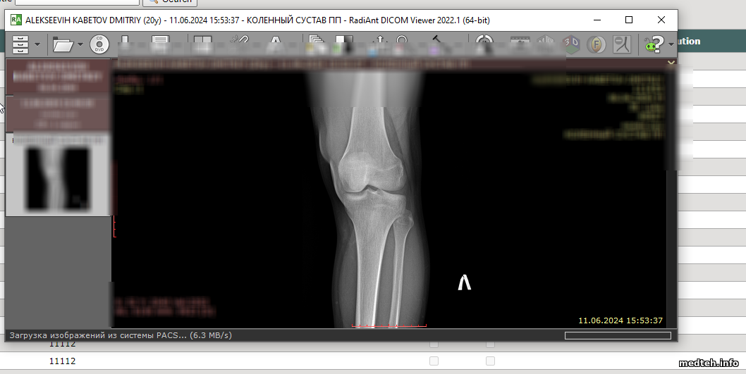

Спасибо за наводку по инфе почитаю, интересно разобраться. Но для чистоты эксперимента снимки загружаются в радиант кроме списка. Поэтому вопрос у меня открытый(((
При удалении с сервера AET и просмотра снимков на радиант, сервер сам подтягивает клиента по доменному имени. Так и должно быть?

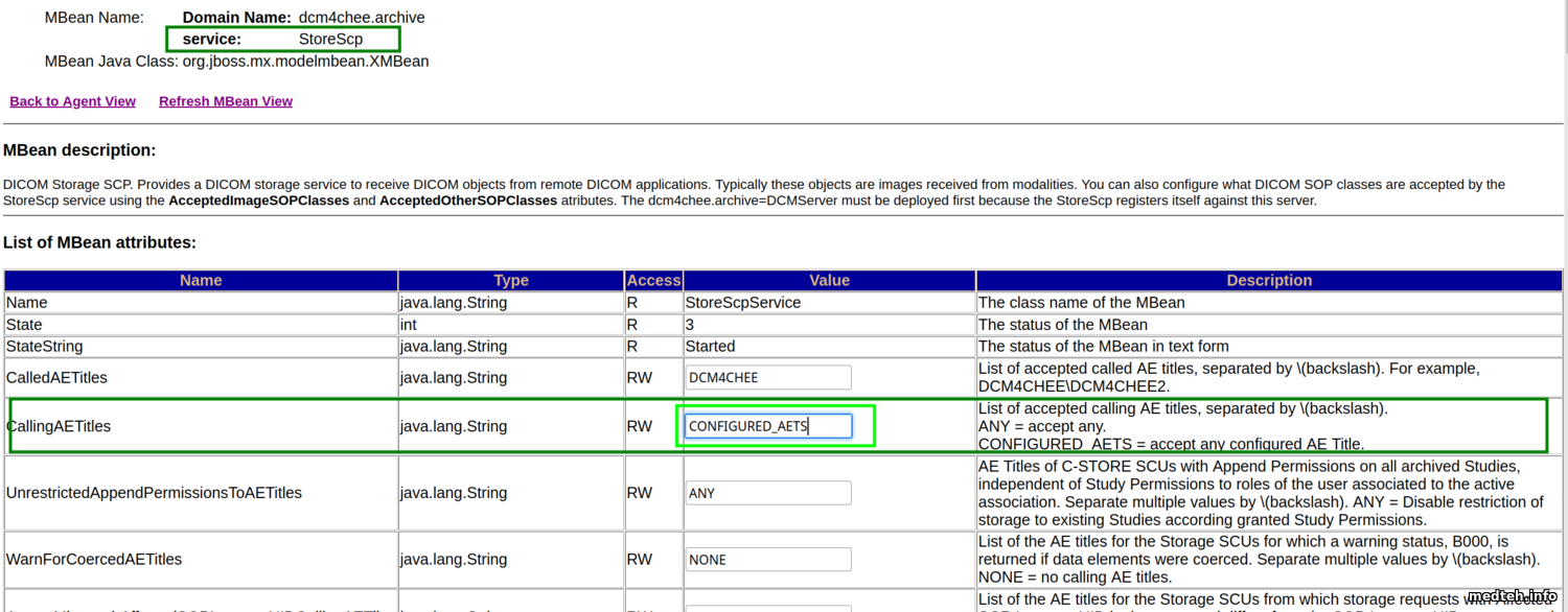

Наоборот, есть опция, которая запрещает доступ не зарегистрированным клиентам. Её, правда, можно выключить и будет пускать всех, кого ни попадя, что сильно неправильно, но в некоторых случаях нужно.

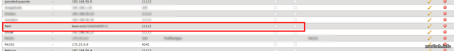

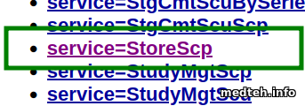

Navi08Дата: Вторник, 11.Июн.2024, 17:23 | Сообщение # 126
Можно подробнее про эту настройку. Так то нужная вещь)))
Спасибо.
KuzmaДата: Вторник, 11.Июн.2024, 19:52 | Сообщение # 127
Харьков

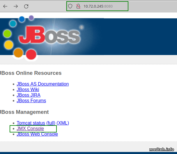

Для dcm4chee 2-й версии все настройки в jmx-консоли.
Нужно авторизоваться админом по адресу веб-морды сервера, а потом перейти в консоль.
На картинках, я думаю, всё понятно. Комментировать нечего. Зашли, нашли, изменили, сохранили.
Сообщение отредактировал Kuzma - Вторник, 11.Июн.2024, 19:52

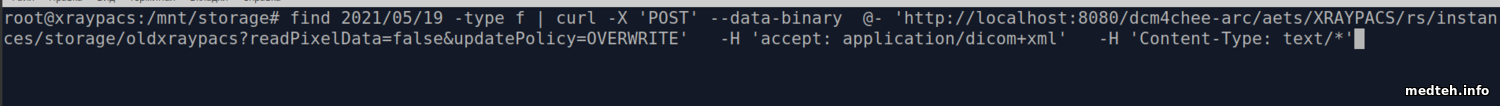

https://github.com/dcm4che....t-steps
https://petstore.swagger.io/index.h....l=https
Нужно импортировать их данные в БД.
find 2025 -type f | curl -v -H "Content-Type:text/plain" --data-binary @- http://localhost:8080/dcm4che....fs1
fs1 - название хранилища, заменить на своё.
Если папка большая, то лучше делать по месяцам или даже по дням, т.к. это долго будет
find 2025/01/02 -type f | curl -v -H "Content-Type:text/plain" --data-binary @- http://localhost:8080/dcm4che....fs1
Сообщение отредактировал Kuzma - Среда, 12.Мар.2025, 11:05
SnowДата: Среда, 12.Мар.2025, 18:57 | Сообщение # 142
системный администратор

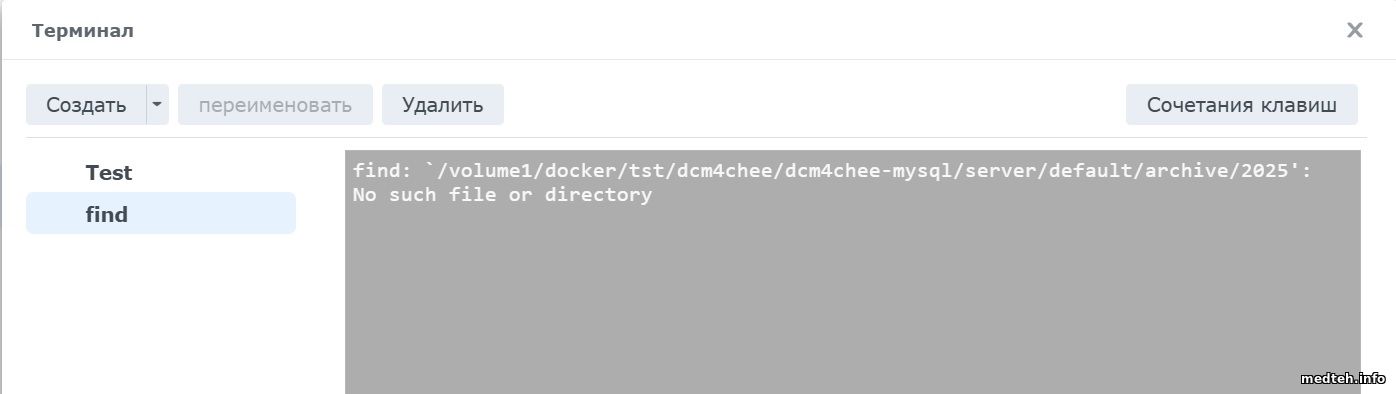

Попробовал в терминале PACS ввести find 2025 -type f | curl -v -H "Content-Type:text/plain" --data-binary @-http://localhost:8080/dcm4chee-arc/aets/DCM4CHEE/rs/instances/storage/Test - не прокатило, так и : find /volume1/docker/tst/dcm4chee/dcm4chee-mysql/server/default/archive/2025 -type f | curl -v -H "Content-Type:text/plain" --data-binary @-http://localhost:8080/dcm4chee-arc/aets/DCM4CHEE/rs/instances/storage/Test
Может это не в терминале надо или я что-то пропустил. AE-Title DCM4CHEE, название докера Test, докер работает с папкой tst. Закинул в папку 20025 пару дней для теста. Тыкните носом пожалуйста..
Сообщение отредактировал Snow - Среда, 12.Мар.2025, 18:57

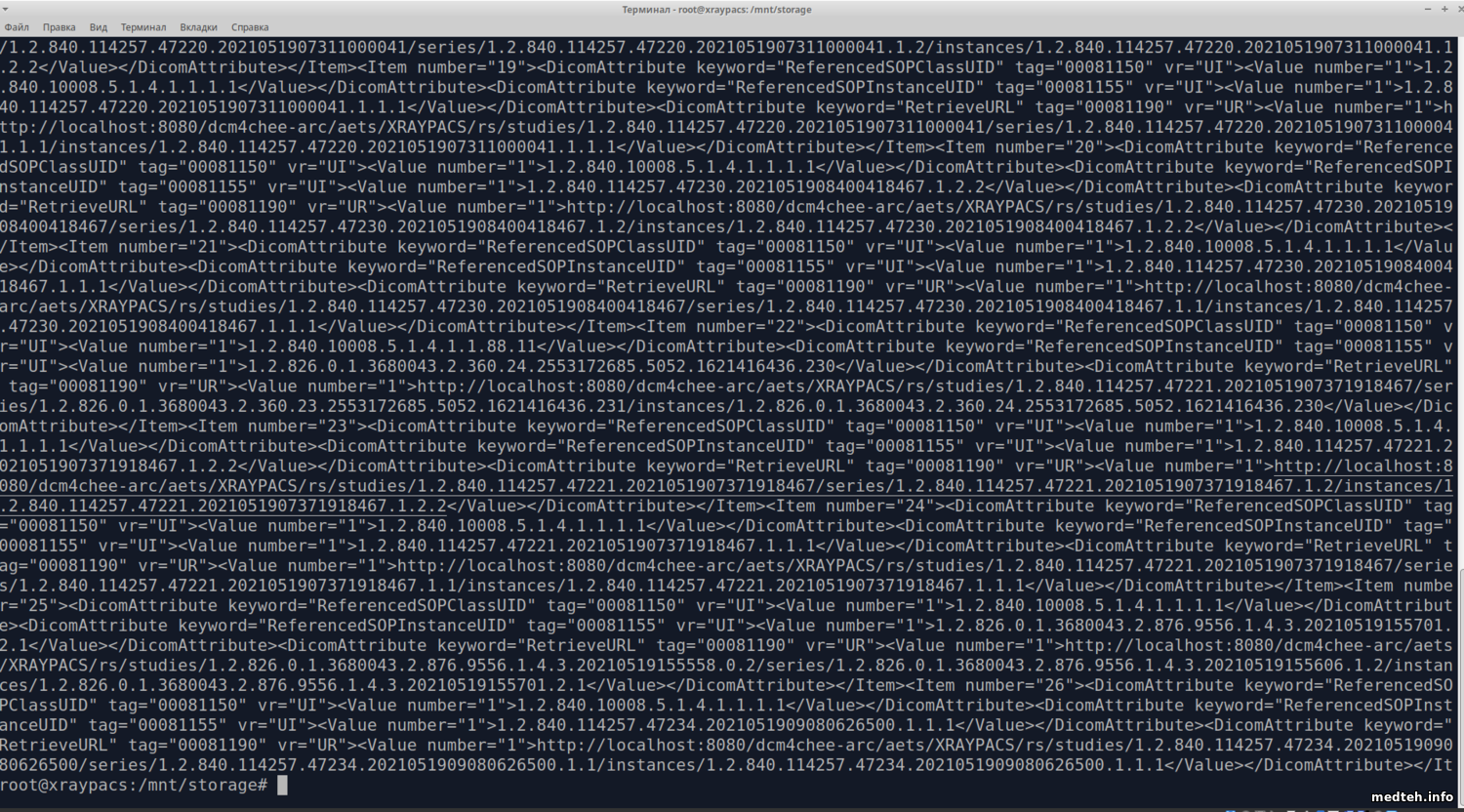

KuzmaДата: Среда, 12.Мар.2025, 21:39 | Сообщение # 143
Харьков
Хз что там за ОС у Вас. В линуксах это работает :). Конечно в терминале.
У вас не срабатывает даже поиск, т.е собственно до запроса не доходит. find не находит каталог, который вы ему даёте.
Если вы находитесь в каталоге, где каталог 2025 вложен, то find 2025, если хотите из любого каталога, то нужно полный путь вводить. Конечно он должен быть доступен для пользователя, из под которого вы запускаете команды.
Команда двойная, т.е. find ищет, а curl берёт у него результат и подставляет его в data-binary.
Проверьте пробелы, слэши, точки и т.д.
Также адрес localhost:8080/dcm4chee-arc/aets/DCM4CHEE должен быть разрешён

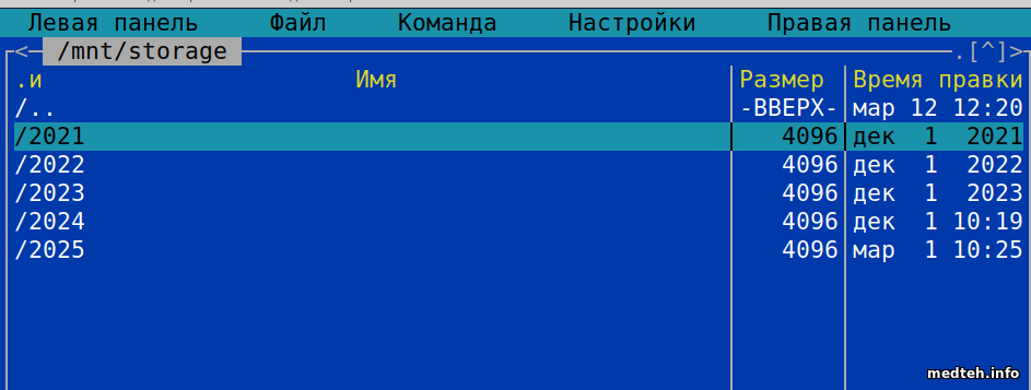

На картинках: текущий каталог, команда, вывод
