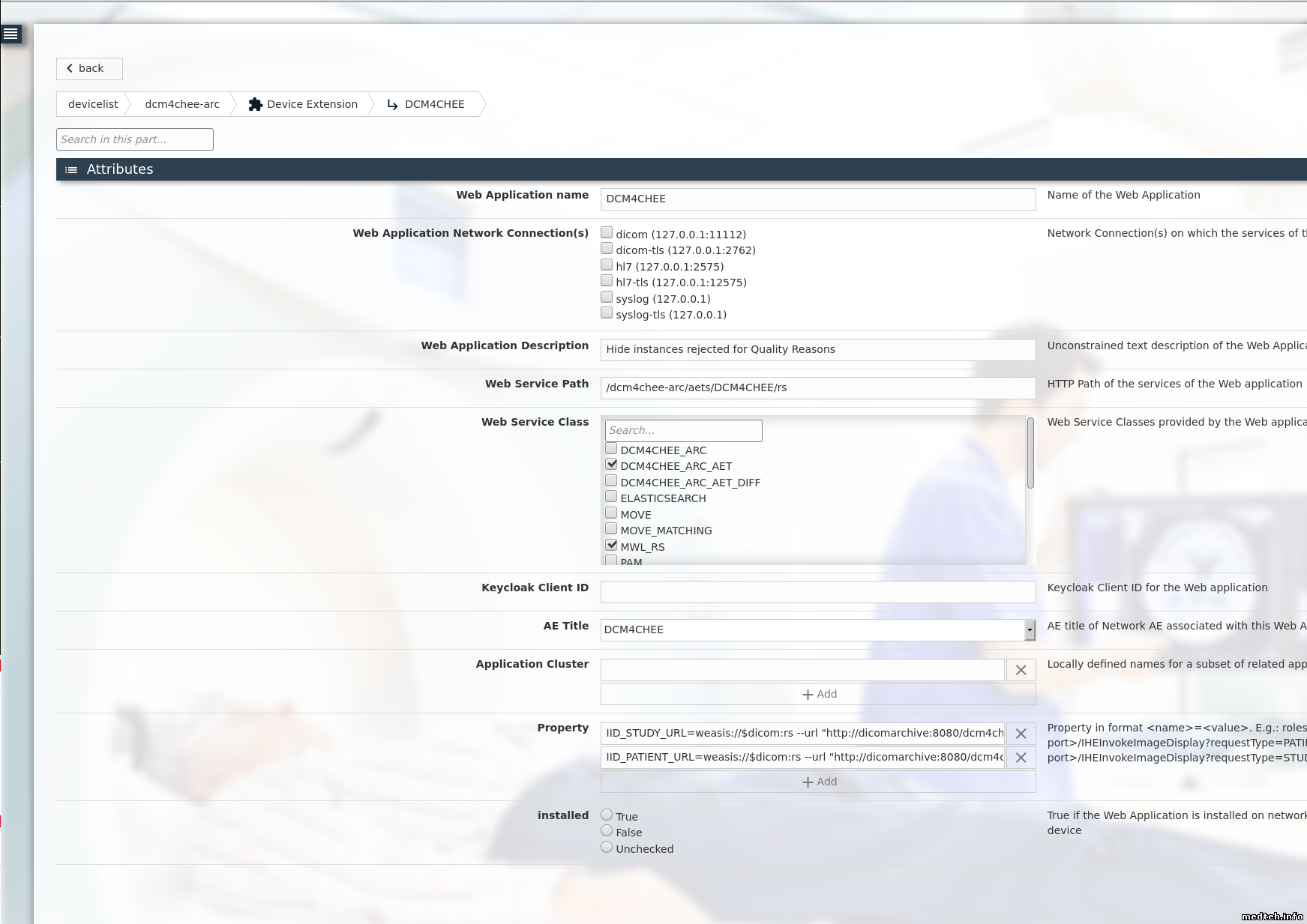

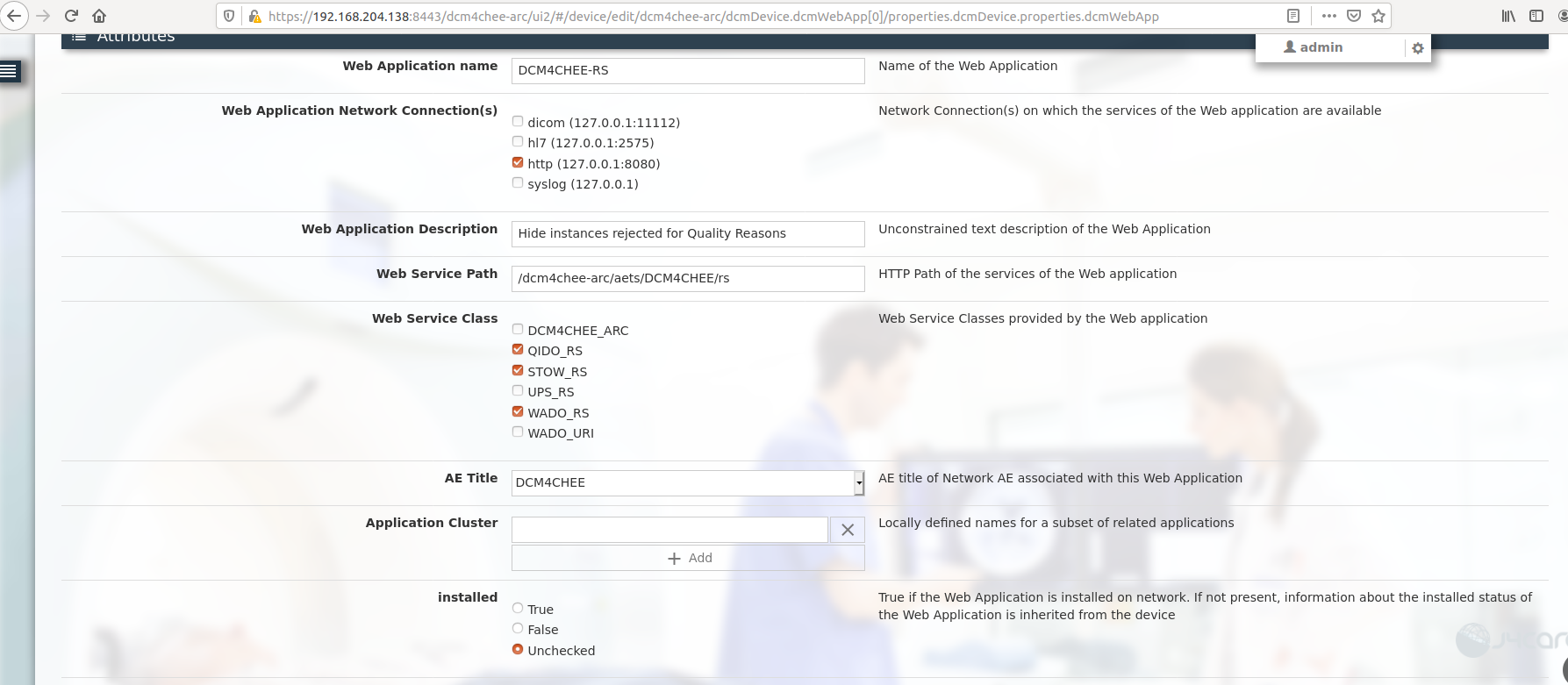

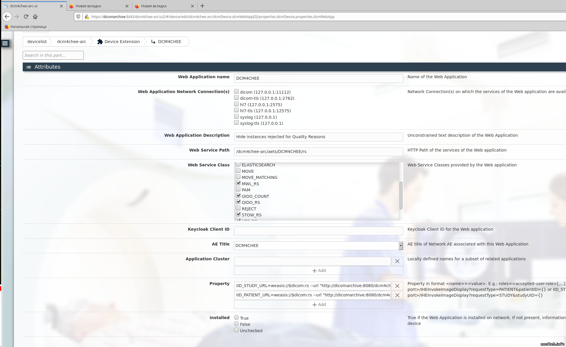

VanLuck, вот здесь по этому вопросу себе для памяти делал справку недавно:
http://telepacs.com.ua/razrabo....-docker

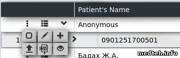

По weasis чуть сложнее. Для версии 5.21 (для 5.22 что-то немного вроде-бы поменялось - см. https://nroduit.github.io/en/getting-started/dcm4chee/) идёшь по пути https://ИМЯ_ХОСТА:8443/dcm4che....WebApp, и в настройках веб-приложения DCM4CHEE (или твоё имя) редактируешь (вставляешь) в Property две строчки:
IID_STUDY_URL=weasis://$dicom:rs --url "http://ИМЯ_ХОСТА:8080/dcm4chee-arc/aets/DCM4CHEE/rs" -r "&studyUID={}" --query-ext "&includedefaults=false" -H "Authorization: &access_token={}"&target=_self
IID_PATIENT_URL=weasis://$dicom:rs --url "http://ИМЯ_ХОСТА:8080/dcm4chee-arc/aets/DCM4CHEE/rs" -r "&patientID={}" --query-ext "&includedefaults=false" -H "Authorization: &access_token={}"&target=_self
ВАЖНО: имя хоста должно быть тем именем хоста, которое использовалось при запуске контейнера в командной строке. Вообще лучше прикрутить к адресу сервера имя на ДНС-сервере роутера, или задать его в файле hosts ОС.
После этого в выпадающем меню для исследования или для пациента появится пиктограмма "глаз". НО! Чтобы исследования открывались при нажатии на этот глаз weasis не ниже версии 3.5.4 нужно установить на компьютер. Именно установить, а не взять портабельный.

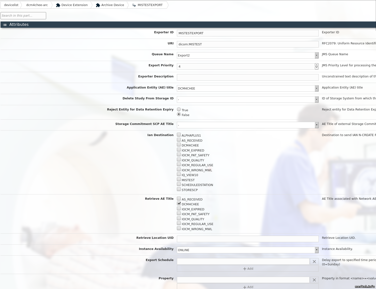

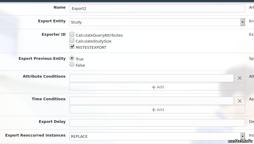

По форвардингу тоже затрахался искать рецепт. Группа на гугле, конечно, что-то помогает, но либо мой гугло-английский не понимают, либо не считают нужным такими мелочами заниматься.

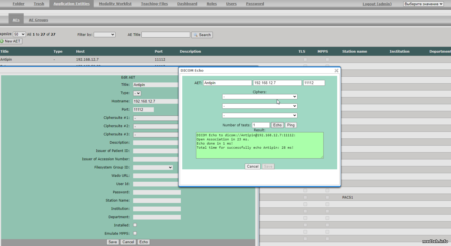

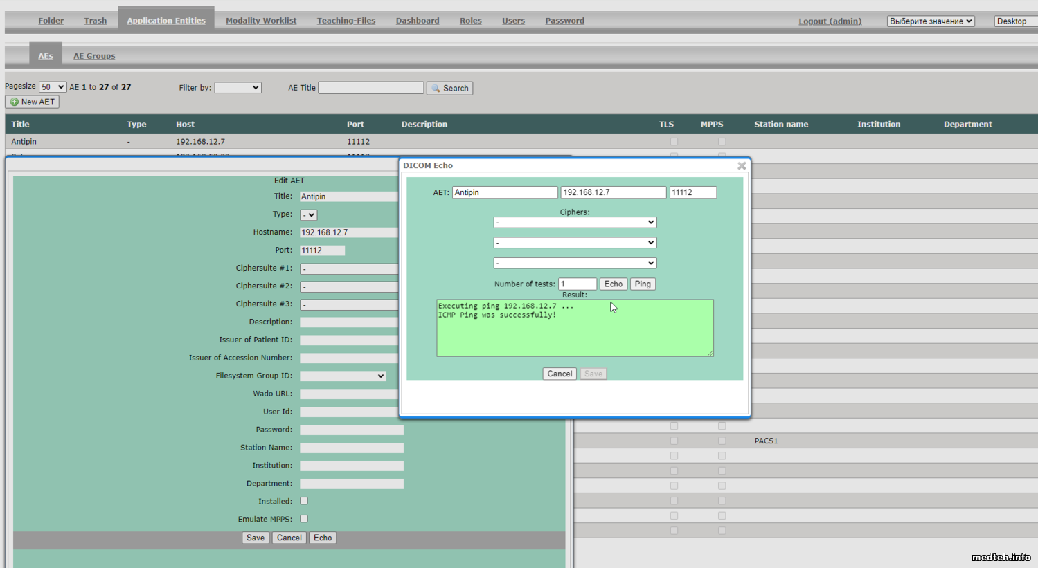

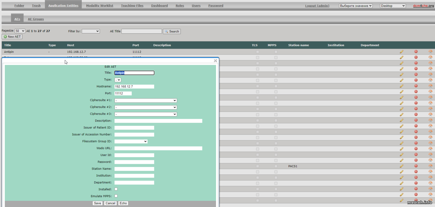

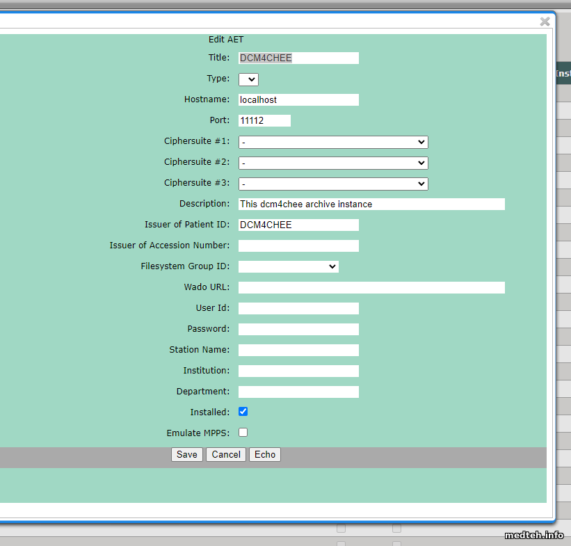

Для пересылки исследований на другой сервер, естественно, нужно сначала прописать его Ает и адрес в список Аетов.
Потом создать «экспортер». Заходим в конфигурацию — devicelist-dcm4chee-arc-DeviceExtension-Archive Device-Child Objects и находим Exporter Descriptor, нажимаем + и добавляем (см. скрин 1).
Что здесь важно: URI = dicom:MISTEST — Ает сервера назначения форвардинга.
Сохраняем. Возвращаемся туда же и заходим в Export Rule и добавляем (см.скрин 2).
Пользуйтесь :)

VanLuckДата: Среда, 10.Июн.2020, 21:09 | Сообщение # 86
Егорьевск
Kuzma, может не туда копаю, но нашёл только это:

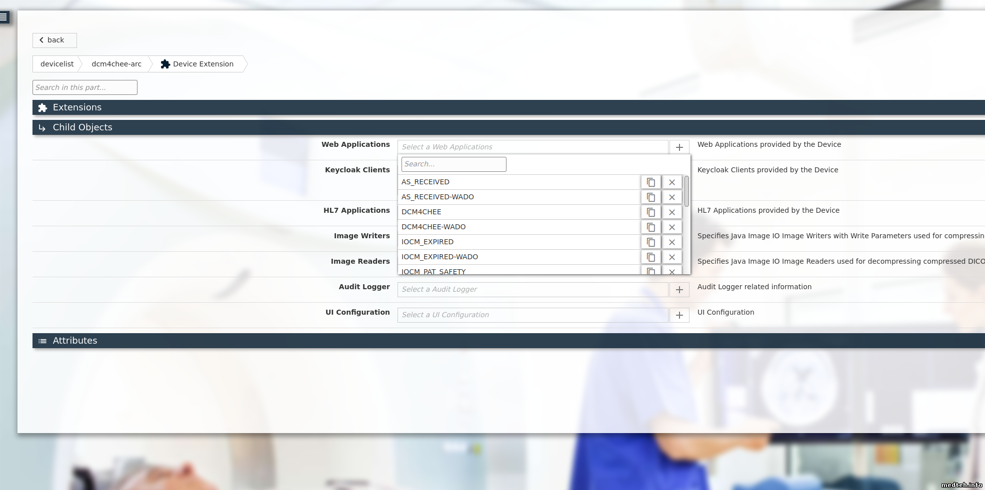

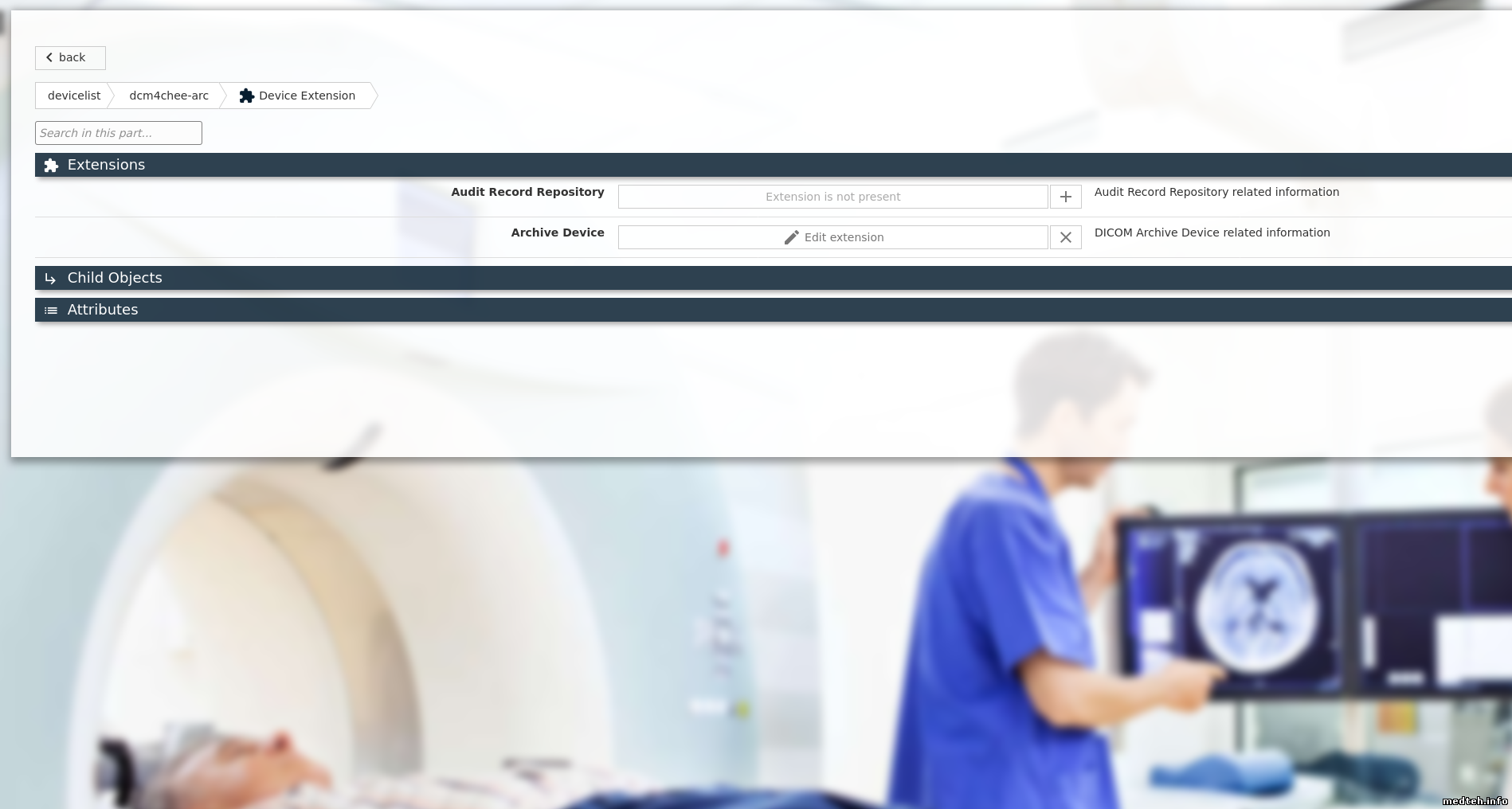

KuzmaДата: Среда, 10.Июн.2020, 21:21 | Сообщение # 87
У вас сообщений: 274
Харьков

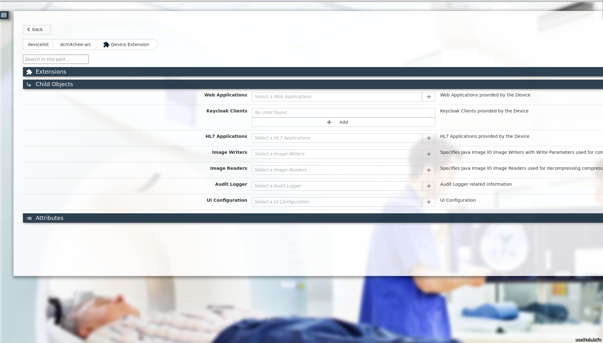

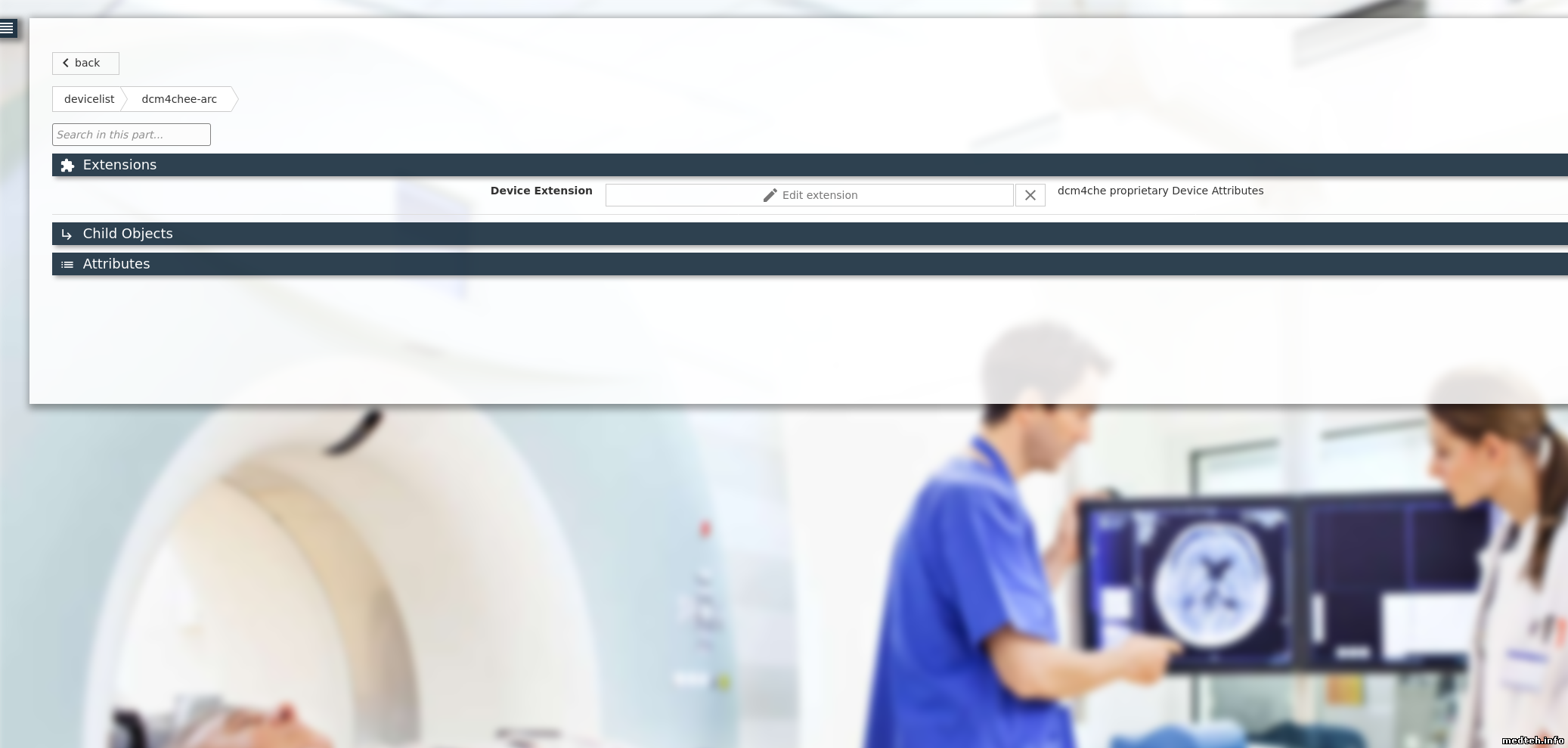

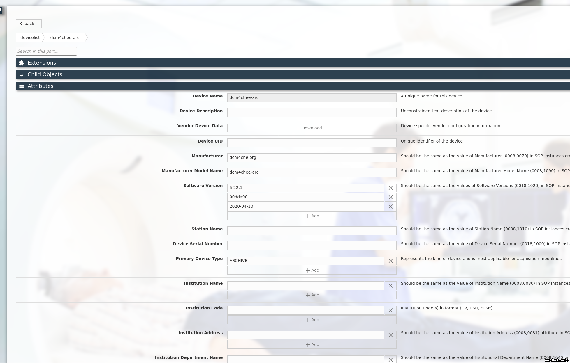

Идём так: Configuration - Devices - dcm4chee-arc
Потом тыць на полоску Extensions
Откроется Строчка Device Extensions Тыкаем на строчку Edit Extension
После этого в Child Objects будет Web Applications
Тыкаем на Select a Web Applicatios и там уже будет DCM4CHEE
с нужной картинкой, куда вставляем строчки.
Картинки сделал.
Да, по ссылке, которую я скопировал и привёл почему-то не переходит правильно.
3666127.png (611.9 Kb) · 0787761.png (655.9 Kb) · 9753124.png (614.5 Kb) · 8259289.png (606.5 Kb) · 7240092.png (476.1 Kb) · 9929208.png (576.2 Kb)

VanLuckДата: Понедельник, 15.Июн.2020, 10:19 | Сообщение # 88
Егорьевск

Получилось, спасибо. Кнопку "Спасибо" обязательно нажму.
У меня вот вопрос к товарищу vrindanayak был бы ... Часть инструкции написал, а вторую, видимо, решил "сами додумаются", я нигде не нашёл пояснения насчёт создания экспортёра, кроме Вашей подсказки (инструкции), читаю уже два дня гугл ... и форумы всякие, там только часть описывают (хотя, может я тоже не очень понимаю хинди с испанским).
Спасибо ещё выручил.

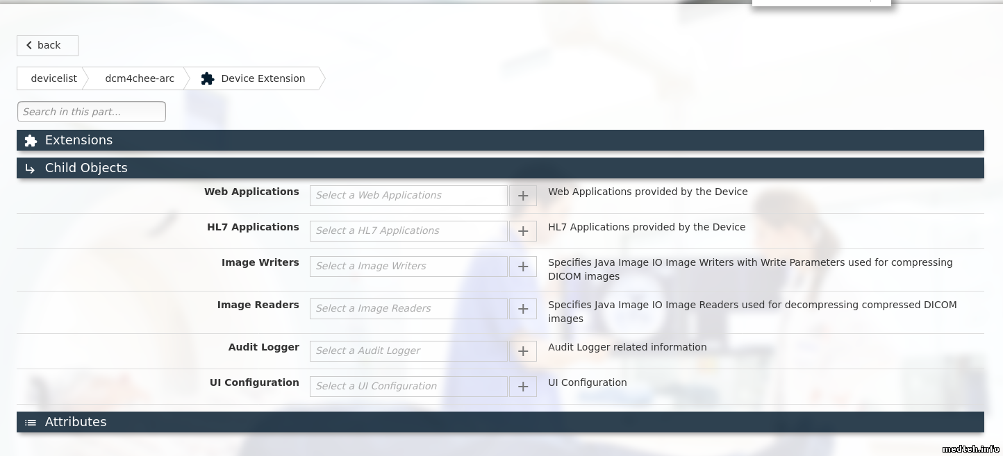

Kuzma, все хорошо до момента с файлом 8259289.png. У меня нет Keycloak clients. Смотрю как прикрутить, но пока не нашёл.
KuzmaДата: Вторник, 16.Июн.2020, 20:40 | Сообщение # 89
Харьков
А он и не нужен по большому счёту, если не нужна авторизация разных пользователей. На скрине 8259289 показан экран, в котором нужно тыкнуть в самый верхний пункт, т.е. выбор веб-приложение, а не Keycloak clients, которая у меня вторая. Просто так кажется, что развернут пункт Keycloak. А на самом деле на 7240092 уже показан развёрнутый список первого пункта, в котором тыкается на DCM4CHEE. Продолжение - 9929208, в котором, собственно, и вставляются строчки для веасис.
Вот здесь я уже это писал по порядку:
Keycloak устанавливается сразу. Как его потом прикрутить я не скажу. Я ставил по этой инструкции всё: https://github.com/dcm4che....le-host

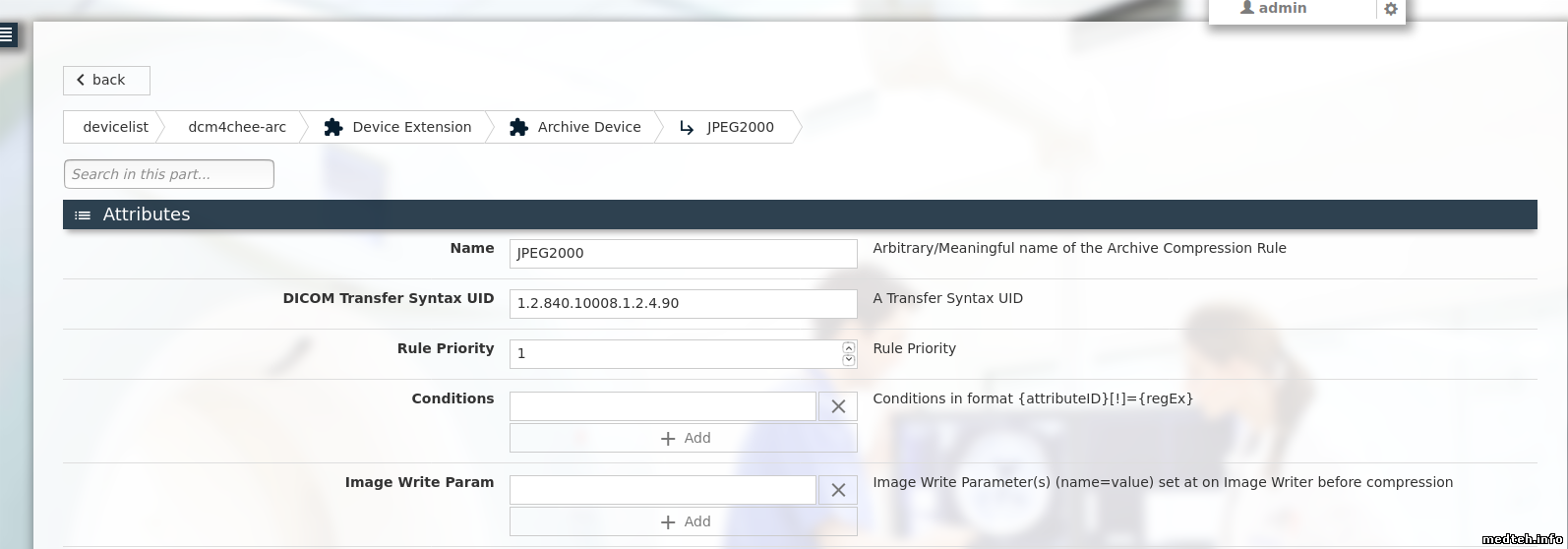

Егорьевск
Можете подсказать, как настроить, чтоб на все входящие исследования применялись правила компрессии jpeg2000 или наоборот из dcm4chee применялось правило на все исходящие. Зашел на страницу в githab
https://github.com/dcm4che....-images
Сделал всё как описано, но исследования всё равно приходят в своих синтаксисах.

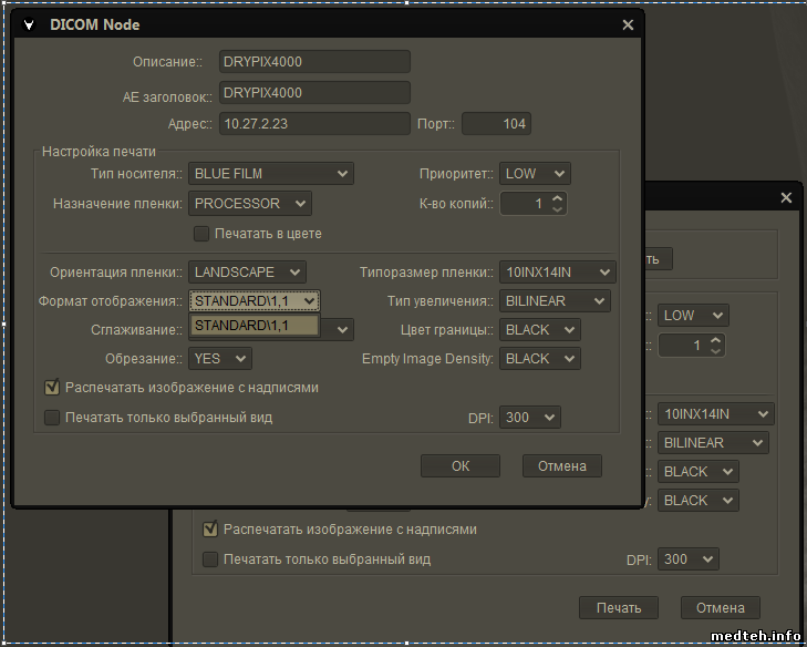

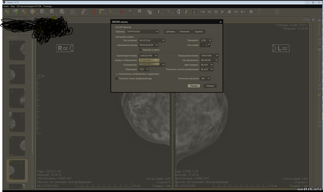

Пытаюсь распечатать снимки с Weasis 3.7.1, dicom принтер добавил, но при печати на выбор есть только, Формат отображения STANDARD\1,1, а мне бы 2-а или 4-е снимка на одну плёнку.
Принскрин во вложении, может кто сталкивался с таким?
Гуглинг пока результата не дал 8(
navesДата: Среда, 25.Авг.2021, 21:19 | Сообщение # 97
У вас сообщений: 1070
А в настройках принтера по кнопке изменить разве не указываются доступные форматы печати?
Oka4tДата: Суббота, 18.Сен.2021, 05:12 | Сообщение # 98
Рядом стоял
Хабаровск
В выпадающем списке "Формат отображения настроек принтера" также присутствует только STANDARD\1,1.
KuzmaДата: Суббота, 18.Сен.2021, 21:35 | Сообщение # 99
Харьков
Чтобы из Weasis на одну плёнку вывести несколько снимков ОДНОГО пациента, нужно просто разделить окно просмотра на нужное количество ячеек (1х2, 2х2 и т.д.) и вывести в них нужные снимки.
Так у меня печатают в одной клинике снимки с маммографа, их обычно 2-а или 4-е.
А вот разных пациентов вывести в одно окно невозможно, поэтому и напечатать на одну плёнку снимки разных пациентов невозможно.

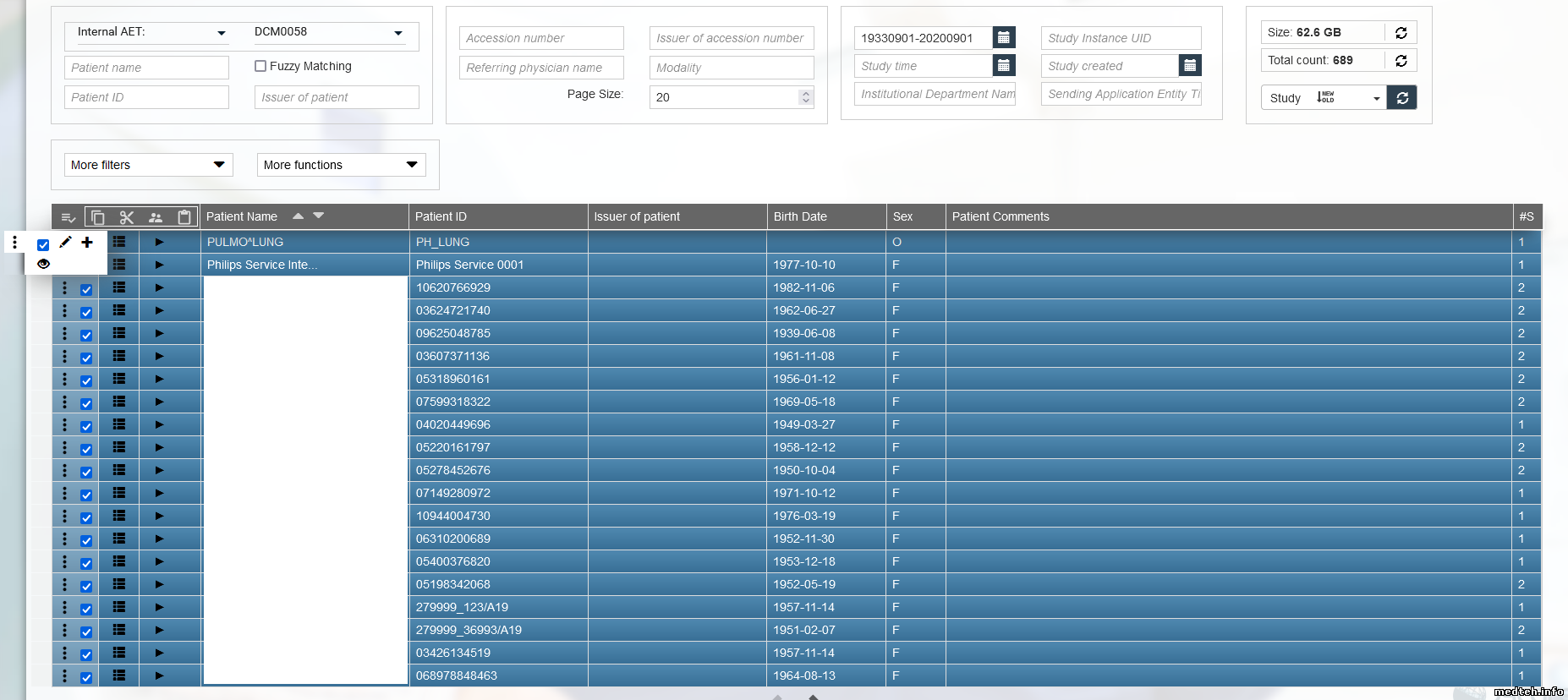

Подскажите, пожалуйста, как массово выгрузить пациентов и их исследования с DCM4CHEE к себе на жёсткий диск?
Получается выгружать только сами исследования без имени пациента.
У нас на сервере заканчивается место, поэтому необходимо выгрузить пациентов с их исследованиями.
Подробности во вложении.

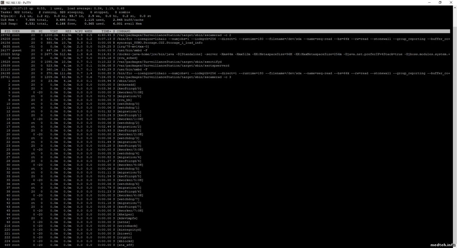

Ситуация следующая: сетевое хранилище Synology RS3618XS, установлено приложение Kpacs из центра (установило Docker и в нём установило образы). Всё работало отлично, на сервере порядка 173000 исследований (13,25Тб). На него сбрасываются исследования нормально, быстро. Импорт через какую-либо программу с сервера также был вполне нормальный, порядка 2-3 минут за исследование КТ 750Мб.
Пару дней назад ничего не настраивалось как на сетевом хранилище, так и на самом сервере DCM4CHEE импорт стал вообще ужасный.
К примеру, через программу K-Pacs сделаем запрос на получение списка за вчерашний день, обработка запроса порядка мин 30 секунд. Выбираем какое исследование сбросить КТ, ожидание между отправкой запроса на импорт исследования и началом получения 1 скана проходит ПОЛТОРЫминуты. По логам в K-Pacs происходит ожидание в 30 секунд между отправкой разных серий исследования.
В итоге получаем: при получении исследования размером в 750МБ по времени занимает порядка 10-ти минут.
И перезапуск приложения и самого хранилища ничего не дают.
Может кто подскажет возможно ли уменьшить тайм-аут в 30 сек между отправкой частей либо ещё что-либо в настройках просмотреть, потому как пока ничего не могу найти.
Прикрепил файл логов из K-Pacs.

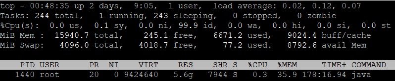

navesДата: Пятница, 08.Окт.2021, 12:41 | Сообщение # 102
Проверьте диски, похоже на выпадение диска из рейда, и медленная работа дисковой системы.
ssh на хранилку есть?
подключайтесь, смотрите загрузку проца top, сколько памяти свободно free -h
смотрите логи
docker ps
docker logs имя_контейнера
Ещё вариант, что по какой-то причине тормозит sql база.
Пальцем в небо, в таблице удалился/выключился индекс, и теперь любой поиск тормозит, но это явно какое-то повреждение в ДБ.
Сообщение отредактировал naves - Пятница, 08.Окт.2021, 12:43
ultrasilverДата: Пятница, 08.Окт.2021, 15:03 | Сообщение # 103
У вас сообщений: 48
Цитата naves ()
проверьте диски, похоже на выпадение диска из рейда, и медленная работа дисковой системы.
смотрите логи
docker ps

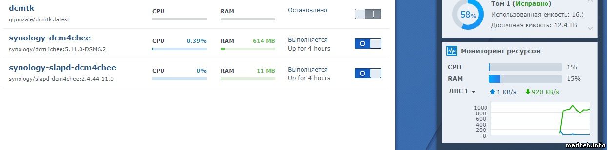

Сервер полгода только работает. Все диски в норме.
Нагрузка как на само хранилище, так и на контейнер в докере на скрине.
Логи контейнера есть, но там чёрт ногу сломит. За сутки более 1000000 сток и фиг разберёшься что к чему

navesДата: Пятница, 08.Окт.2021, 15:46 | Сообщение # 104
1) Если кратко, ищите linux-сисадмина.
2) хорошо бы в момент зависания ещё посмотреть atop, iotop это отдельные утилиты.
3) в списке процессов висит fio, который тестирует скорость чтения диска /dev/sda. Интересно, что это и зачем?
4) лезть в БД и смотреть что там. Кстати, непонятно, какой тип БД mysql, postgresql, или вообще sqlite.
docker logs -f -n 50 контейнер
Сообщение отредактировал naves - Пятница, 08.Окт.2021, 15:48

scriptkiddyДата: Понедельник, 03.Окт.2022, 16:08 | Сообщение # 106
Системный администратор
Петрозаводск
Доброго времени суток!
Вопрос опять же про автоэкспорт (форвардинг?). Как сделать на dcm4chee-arc, исходя из содержания топика, понятно, а как сделать тоже самое на dcm4chee 3.0.7? (Который ещё управляется из jmx-console).
В разделе forward создал пока вот такое правило (Скрин).
Также существует проблема при ручном эспорте множества пациентов/снимков, сервер в логах сообщает: "Read Timeout" (1TB Raid 1,).Копать в сторону дисковой подсистемы?
По одному всё отлично отправляется, если, конечно, объекта уже не существует на сервер_цель_экпорта.
Конфиг:
AstraLinux 1.6 SE.
1TB Raid 1

Всем привет.
Подскажите, пожалуйста, это нормально что процесс java кушает почти 6ГБ оперативы из 16 даже ночью в простое?
Хотя настроен так, как указал ниже:
/srv/dcm4chee-2.18.3-psql/jdk1.6.0_45/bin/java -Dprogram.name=run.sh -server -Xms512m -Xmx2048m -XX:MaxPermSize=512m -XX:PermSize=256m
OS Ubuntu 20.04
P.S. Возможно ли такое что ребята обсуждают именно мою проблему по этой ссылке - https://groups.google.com/g/dcm4che/c/tFnyGVAttEU/m/MGx_biGaGxsJ

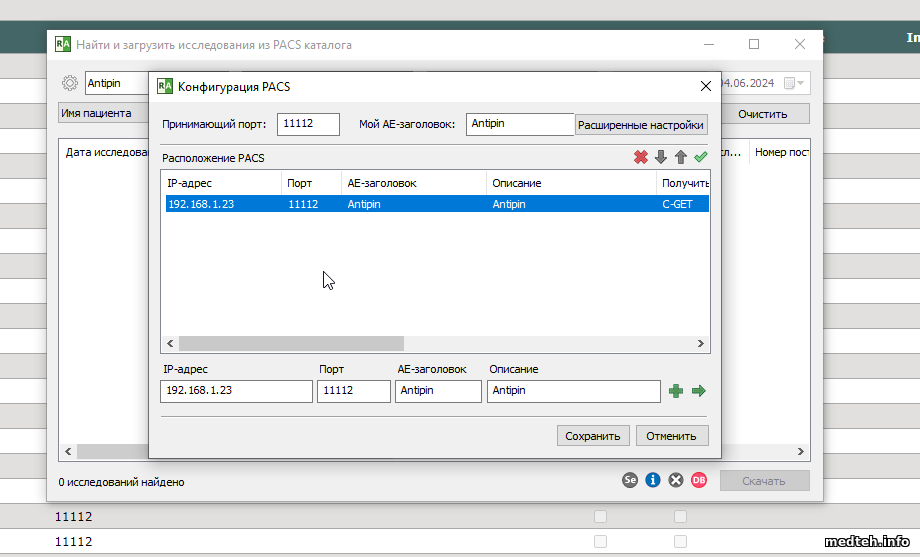

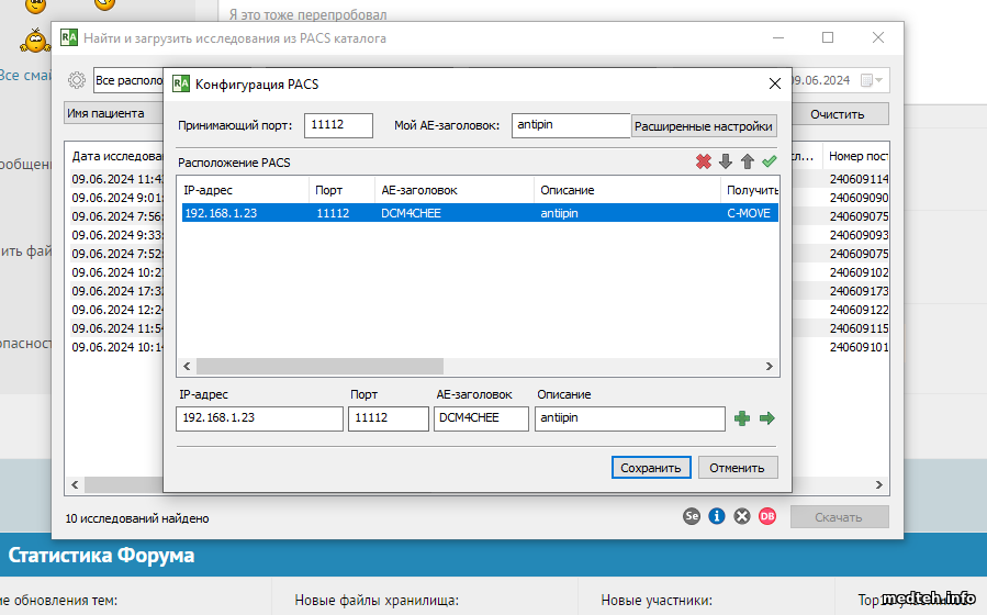

Navi08Дата: Среда, 05.Июн.2024, 05:04 | Сообщение # 116
Привет всем!
С DICOM сервером на ВЫ. biggrin
У меня есть DICOM сервер dcm4chee. Мне нужно подключить к нему пользователя по Radiant.
Создаю учётку на сервере Dicom через вебморду.
На радианте делаю настройку. Но ничего не работает.
Пинги и эхо проходят. В чём проблема?
Сообщение отредактировал Navi08 - Среда, 05.Июн.2024, 05:05
navesДата: Среда, 05.Июн.2024, 13:00 | Сообщение # 117
Составьте таблицу
адрес порт AE_TITLE
и поймете где ошибка.
В настройках радианта стоит неправильный AE_TITLE сервера. Совпадает с именем клиента радиант.
Navi08Дата: Понедельник, 10.Июн.2024, 12:03 | Сообщение # 118
Цитата Kuzma ()
Попробуйте в Радианте установить протокол C-MOVE вместо C-GET.
Это я пробовал
Navi08Дата: Понедельник, 10.Июн.2024, 12:09 | Сообщение # 119
Цитата naves ()
Составьте таблицу
адрес порт AE_TITLE
Я это тоже перепробовал.
Но если ставлю DCM4CHEE, то всё работает.
Есть ещё варианты?
KuzmaДата: Понедельник, 10.Июн.2024, 18:51 | Сообщение # 120
Харьков
Ну так, а что Вы ещё хотите? Правильный Aet сервера прописали, вот и работает. Так и должно быть.
naves Вам указывал на то, что у Вас на месте Ает сервера прописан Ает Радианта. Я, честно говоря, не обратил внимание сразу.
Теперь у Вас правильная конфигурация, поэтому должна работать. Если IP-адрес компьютера с Радиантом может меняться, то лучше использовать протокол C-GET. Иначе придётся каждый раз изменять адрес Радианта в настройках сервера.
Сообщение отредактировал Kuzma - Понедельник, 10.Июн.2024, 18:51
