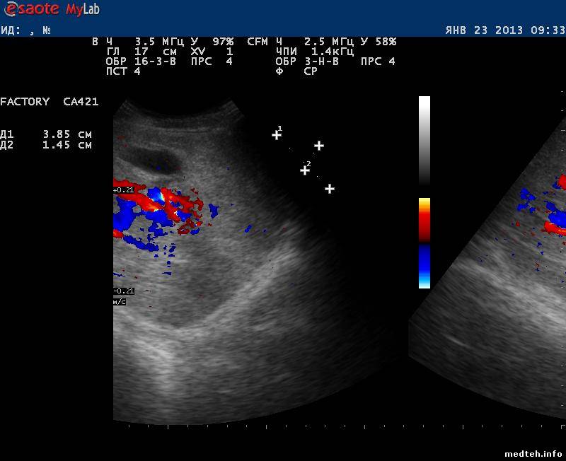

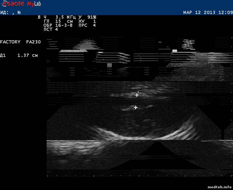

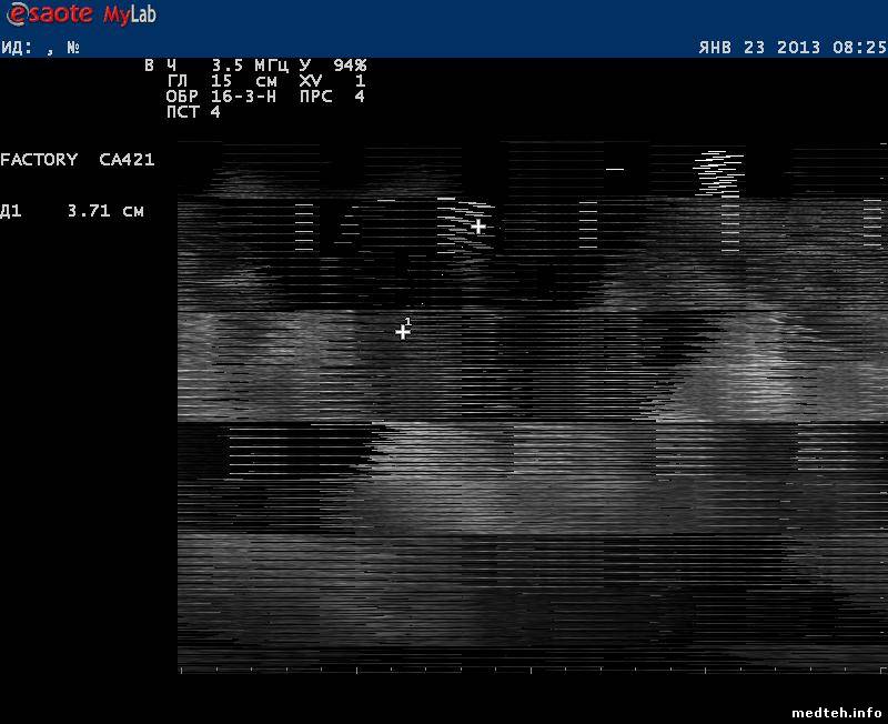

HulkДата: Пятница, 15.Мар.2013, 20:33 | Сообщение # 6
У вас сообщений: 32
При сохранении результатов исследований нормальное изображение приобретает различные дефекты. Данный эффект не имеет периодичности и проявляется "время от времени". Фото дефектов ниже:

Похоже на срыв синхронизации. Может есть смысл проверить кабеля от монитора и сам монитор на холодные пайки. Заодно почистить от пыли.

Первое фото можно трактовать как срыв синхронизации, а как трактовать тогда второе и третье?. Я думаю, что это глюки ПО. Но почистить аппарат никогда не повредит.

В котором месте? И вообще как контакт может рвать изображение по-полам или срывать синхронизацию.Чистой воды программный глюк.

Скорее всего, либо видеопамять, либо чип, отвечающий за формирование видеосигнала
По-моему, так и есть. В понедельник прочищу аппарат и заодно поищу плохие контакты.
HulkДата: Понедельник, 25.Мар.2013, 20:46 | Сообщение # 14
У вас сообщений: 32
Аппарат почищен и проблема устранена bye2
