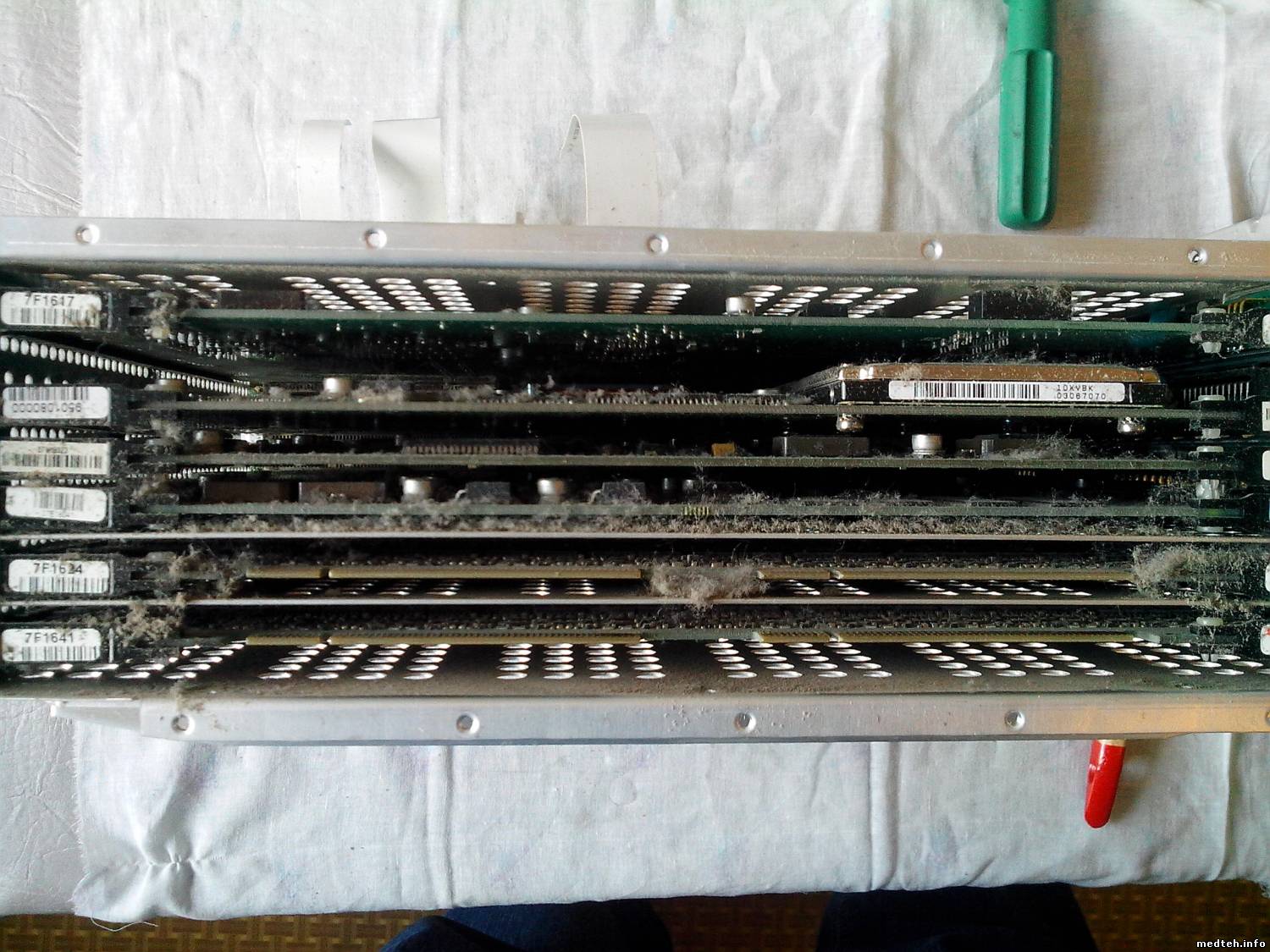

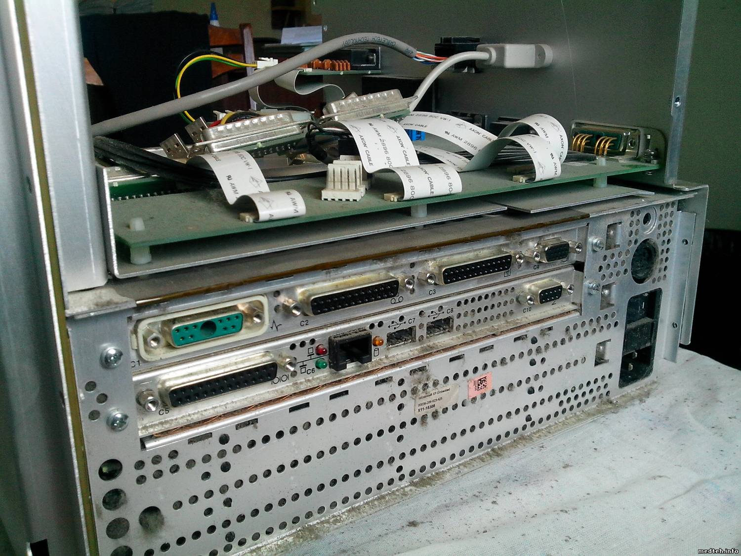

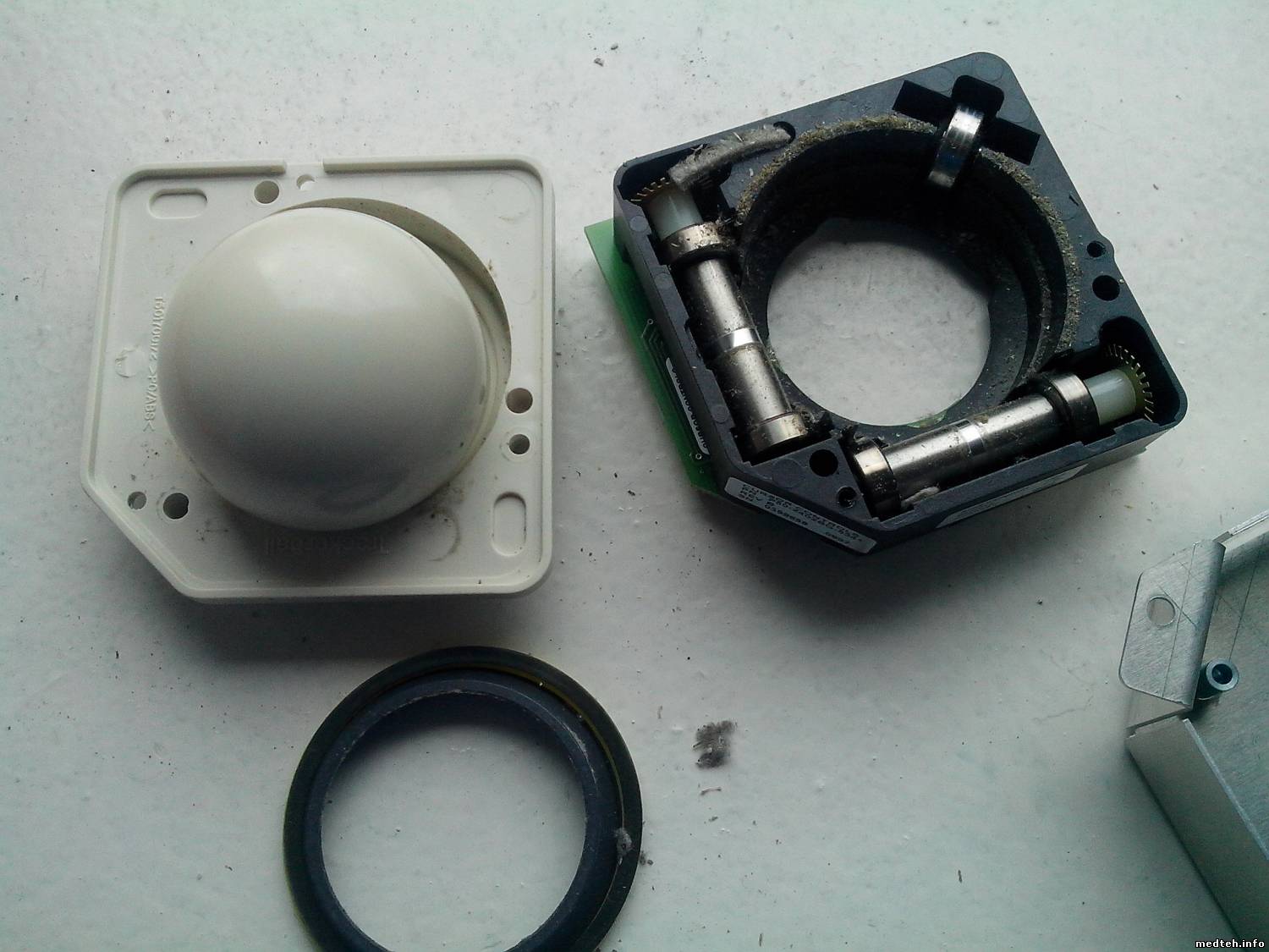

ValerjchДата: Понедельник, 26.Авг.2013, 14:04 | Сообщение # 54
Вот какой вопрос.
У меня на ТО просится MyLab-20.
1. Аппарат 6 лет никто не чистил, курсор при вращении тракбола мельтешит по экрану - подозреваю что там везде полно грязи и чистка обязательна и системника и клавиатуры.
2. После включения аппарата, он загружается но светящиеся кнопки только лишь пищат и не реагируют на нажатие. Вернуть их к жизни у персонала получается двумя способами: либо «крутить крутилочку слева на клавиатуре, минут 5», либо «зайти в меню, выбрать там загрузка параметров(могу ошибаться в точности формулировки), выскакивает окно «установите ключ в USB порт» , да или нет, выбирают нет».
Это же наверное чисткой не вылечить, помогите пожалуйста?
alex219Дата: Понедельник, 26.Авг.2013, 14:34 | Сообщение # 55
У вас сообщений: 115
Хабаровск
Разбирайте внимательно конструкция довольно интересная.По признакам батарея биос.Проверьте год в рабочем меню.Обязательно делайте образ,обязательно(мне аппарат попался с убитой системой),образ своего аппарата вложил в хранилище.Внимательно посмотрите на плате не помню видео или проц съемная плата, наличие окислов.Удачи.Ключ усв только у спецов,там скорее всего прога активации сервисного режима.

ValerjchДата: Четверг, 29.Авг.2013, 08:51 | Сообщение # 58
Спасибо, все получилось! dance2
Грязюка конечно грандиозная.

ValerjchДата: Понедельник, 02.Сен.2013, 07:31 | Сообщение # 60
Вот ведь незадача.
После чистки кнопки уже не пищали, но на следующий день все началось сначала((.
И часики уже тикают, и чистенько все - что еще может быть?

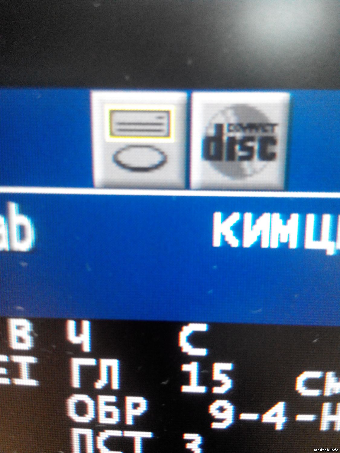

"Имеется сканер MyLab20. Не работают большинство кнопок - заморозка, выбор датчика и еще пару кнопок работают а все остальные при нажатии издают писк и нет реакции от аппарата. Помогите может кто сталкивался с такой проблемой."
- Это проблема в режиме работы аппарата "ограниченный режим" ,для нормальной работы необходимо ввести логин и пароль - они есть в инструкции, но без сервис ключа этого не сделать - он есть у официального представителя, стоить будет около 15т.р. + пересылка, самого модуля в сборе(ящик). Еще это лечится сбросом биос и епрома, но тут есть нюансы, без опыта лучше не заморачиваться.

Винда грузиться, датчики выбираются и выбираются режимы датчиков PW, CW, M-Mode, B-Mode вообщем вроде БЫ и работает, НО!!!!!
= Нет выхода в МЕНЮ, Нет возможности завести карточку пациента ID Patient, - смущает мигание (в левом, верхнем углу монитора, мигает значок похожий на клавиатуру) ??????????
Что делать не знаю, ни документации, ни фига нетууууу....
