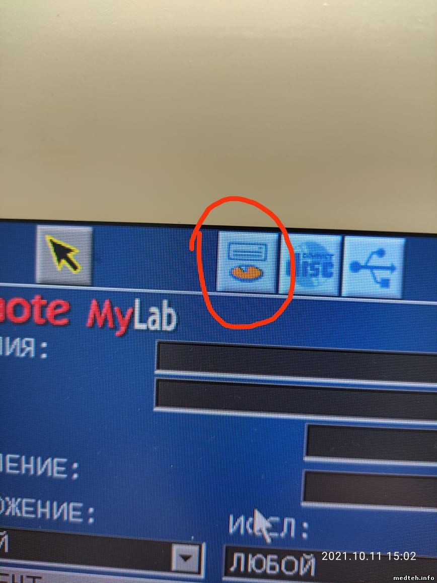

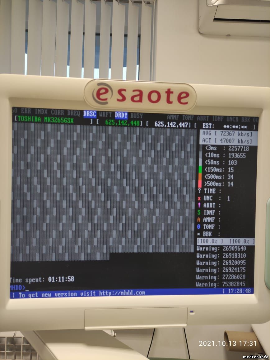

Здравствуйте! Аппарат за 7 лет работы ни разу не чистили от пыли. Перестали работать некоторые кнопки (пищат) и мигает жёлтой рамкой значок носителя. Произвел чистку всех плат, батарейку не менял (2,9V). Несколько раз запустился нормально, а потом стала опять мигать рамка значка. Я правильно понимаю, что надо проверять винчестер? И подскажите как это лучше сделать? И ещё, показывает, что диск заполнен (насколько я понял) оранжевым цветом, а при наводке курсором пишет, что 200Гб свободно!
Просканировал винчестер с помощью MHDD - выдало бэды и один повреждённый сектор. Я правильно понимаю, что надо винчестер менять! С родного можно снять образ или из-за бэдов не получится? К УЗИ аппарату дисков никаких нет. И как быть с лицензиями?
