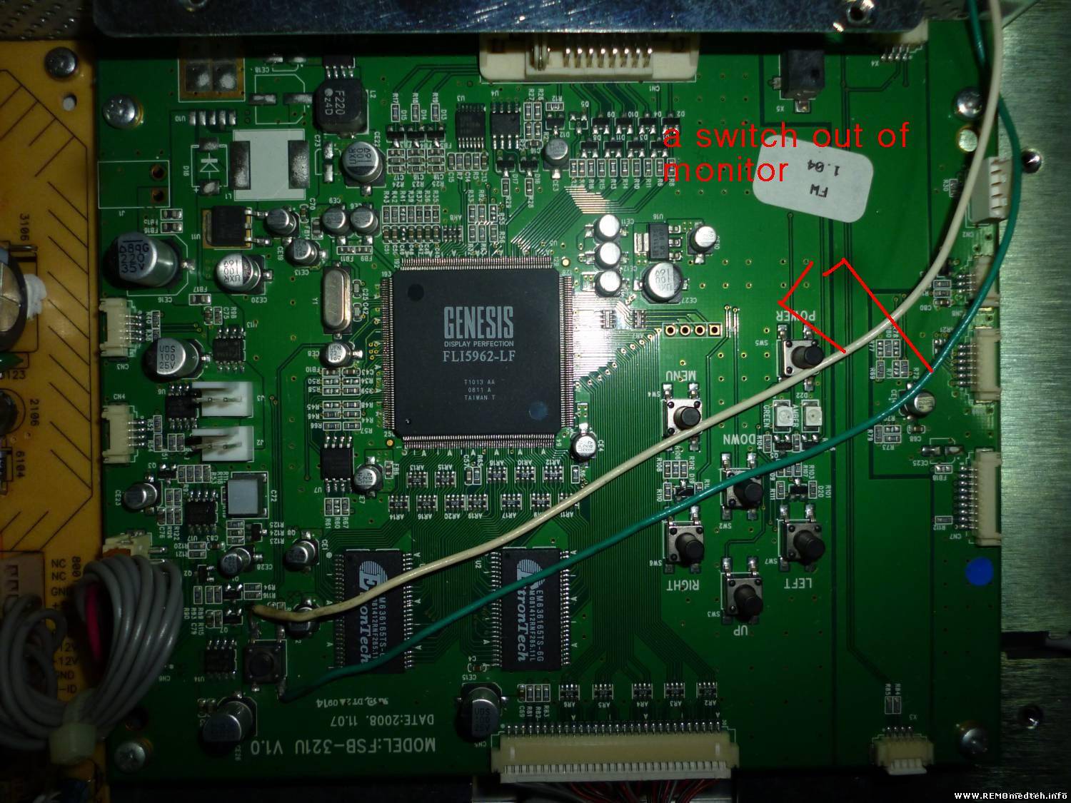

Ищется прошивка на УЗИ - Монитор PHILIPS HD11
монитор PHILIPS UTAP20W
состав
проц GENESIS FLI5962-LF
оперативка: EM636165ST-6G 2 шт.
SPI 25VF040
неисправность: долго включается из дежурки, не видет входа, глючит и не выполняет все функции меню
заранее большое спасибо от поликлиники г. Бугульма

Скоро буду возле PHILIPS HD11-EX ...
Вычетаю флеш с монитора , программатор и колодка SO8 эсть , там точно стоит SPI а не I2C .
Вычетаю вышлю...

NOTICE :THE FIRMWARE IS READOUT FROM FAILURE BOARD[color=red][size=16][b]

what mean is this? is it dark screen after change resolution? this is common faults in the monitor.provisional processing,i attach a image.
final solution : we replace to other model board that are strongly!

yes, it's work perfectly always. actually i got these boards from 1st generation of UTAP20W.look this ,a Korean's blogs http://blog.naver.com/PostView.nhn?blogId=sm4259&logNo=30125546202

It's really bad news! programmed your firmware to my FSB321 board today, the board work normally.

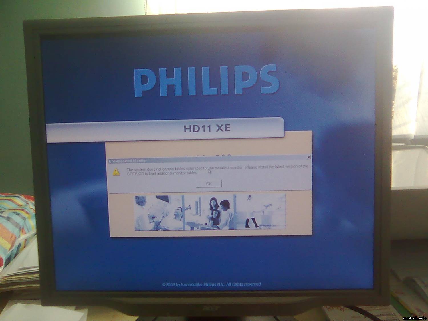

Здравствуйте, прошу помочь! УЗИ Philips HD11, при включении аппарата на мониторе выходит название фирмы и загрузка, а потом экран становится черным и ни на что не реагирует. Железо в порядке, проверяли по нескольку раз.
olko13Дата: Воскресенье, 30.Дек.2012, 13:54 | Сообщение # 32
У вас сообщений: 825
Львов
А не пробовали подключать любой другой монитор с дивиайным входом: если видно полную загрузку, то ваш монитор приказал долго жить, что в принципе не редкость. Если загрузки не видно, то это может быть видеокарта. В нашем центре два таких аппарата с гарантией которая закончилась в этом году:в первом монитор умер на следующий день после окончания гарантиии;во втором-в последний день гарантии.Разговаривал с инженером с фирмы продавца этих аппаратов - так он мне рассказал, что они уже ухекались менять мониторы.

никак не могу понять, как проблема может быть в мониторе, если загрузка ИДЕТ, экран монитора ПОКАЗЫВАЕТ загрузку, выходит надпись "philips", а потом экран полностью чернеет и ничего не показывает. видеокарта в порядке, все тестили.
olko13Дата: Суббота, 05.Янв.2013, 17:42 | Сообщение # 34
Львов
Я не написал в предидущей реплике, что симптомы на наших мониторах были такие же. Как я понимаю ситуацию, в начальный момент включения монитора надпись "Phillips" грузится от внутреннего софта монитора, а когда на него подаётся сигнал от аппарата, то он её уже не воспринимает.Когда же подключился внешний монитор, то можна было наблюдать полную загрузку софта аппарата, хотя изображение было плохонькое.

подключили другой LCD моник с DVI входом, загрузка прошла, и узи начало ругаться на монитор: "The system does not contain tables optimized for the installed monitor. Please install the latest version of the COST CD to load additional monitor tables."
монитор менять надо уже точно, или можно добраться до дефекта и починить?

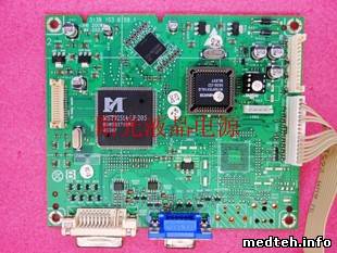

Была проблема один в один , но с аппаратом HD-7 , слитела прошывка биоса монитора,
у меня стояла Флеш SPI 25L016 , вычетал из аппарата HD-11 , мониторы у них один в один ...
Перешыл прошывку и LCD монитор заработал , на другом форуме Китаец так и пишет ...
