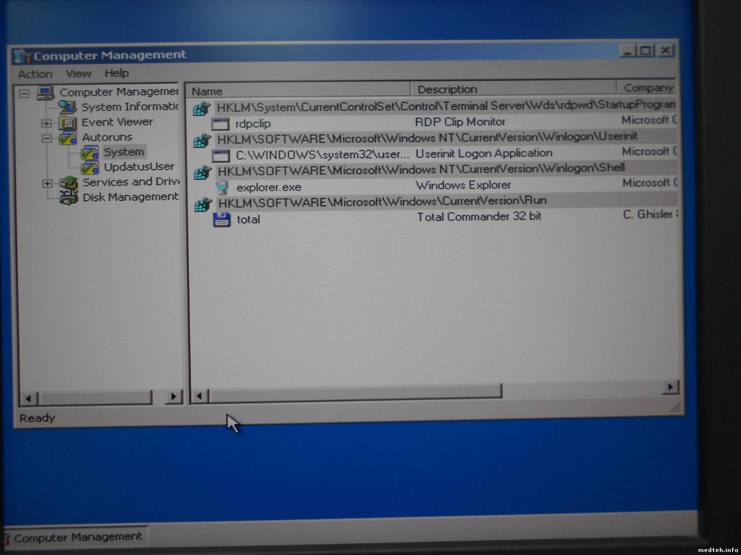

KemelДата: Четверг, 13.Июн.2013, 15:53 | Сообщение # 106
У вас сообщений: 67
ремонт узи, программист
Алмата
Загрузись с ERD командер удали последние 5 или 6 веток только не трогай первые 4 и там в одной из веток нужно будет сменить
но для начала сохрани реестр и экспеременитируй на копии образа! Потом как все получится откроется рабочий стол и мой компьютер но отображаться не будут значки! делаешь так через лайв сиди грузишся закидываешь тотал в какую нибудь папку перезагружается и прописываешь путь через "Выполнить" и пробуешь так потом там можно нахрен все взломать и сделать себя админом там у них групповая политика жестко настроена! Потом попробуй покопаться тут gpedit.msc и сносишь нахер админа и свойства монитора можно изменить через панель управления но для начала ты должен стать админом и потом как на обычном компе изменяешь свойства экрана ! Правда незнаю как на твоем мониторе ну вообщем копайся получится! неделю не встовл с аппарата! Удачи
KemelДата: Четверг, 13.Июн.2013, 15:56 | Сообщение # 107
У вас сообщений: 67
Алмата
че то не загрузилась картинка вот так должен выглядеть реестр чтоб зайти в настройки винды
