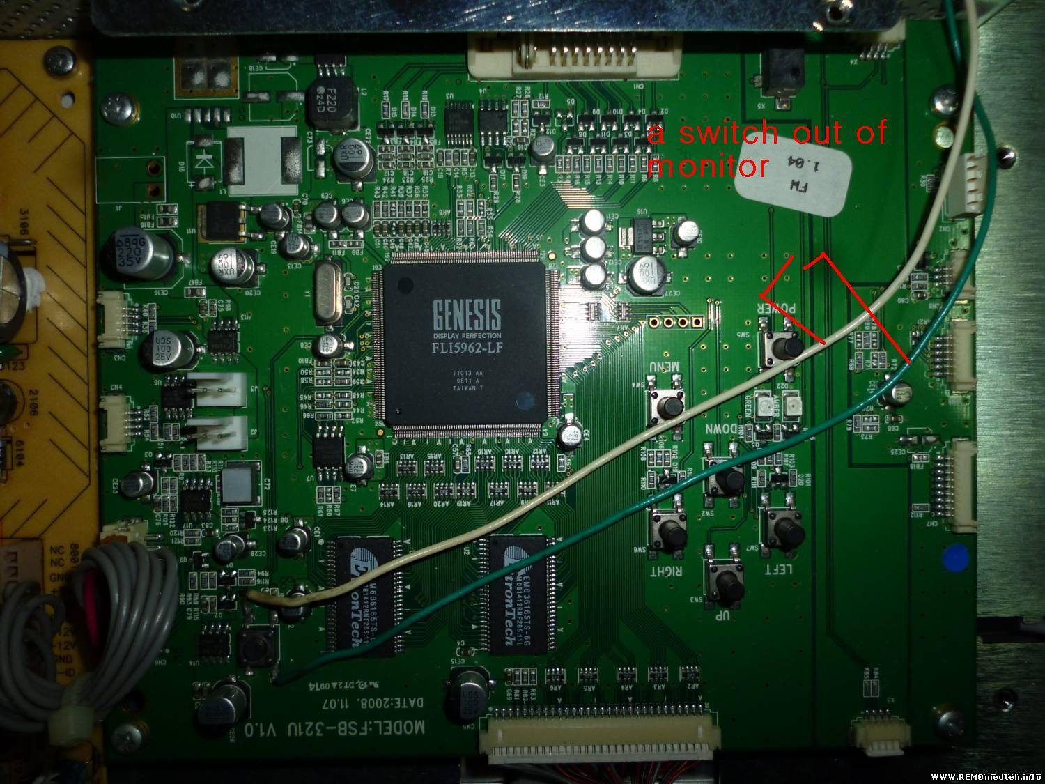

видеокарта ТОЧНО в порядке, все-таки монитор дефектный..
пробовали подключать его к простому компу - он включался но говорил, что кабель был отсоединен..
кто-нибудь пробовал ставить на УЗИ другой монитор? или все же придется искать и менять эту плату?

кнопку reset еще не пробовал, завтра доберусь - посмотрим.
удалось его запустить! включил аппарат, пошла загрузка, отключил питание монитора от системного блока, через 20-30 сек включил снова и все заработало. вопрос - долго ли это будет продолжаться, и когда он окончательно сдохнет?

всем спасибо, кто отозвался, я вывел кнопку, соединенную с кнопкой reset наружу из монитора. теперь, когда врач включает аппарат, начинается загрузка, он нажимает на эту кнопку, моник перезагружается и работает! пока пусть постоит так, а потом придется, наверное, заказывать плату, изображение которой выше...
lm1253Дата: Среда, 06.Фев.2013, 06:24 | Сообщение # 51
ventilator ,xray,
Китай
Wuhan City
Oh yeah,the picture was posted by me. I'm glad it can be helpful. But this is just a temporary workaround . I have handled many such cases, it is the common problem of this type of monitor. The permanent solution to fix the problem is to replace the PCB board. my company has the PCB board for sale and price is much lower than Philips
if we can help you, let me know
rizikДата: Среда, 06.Фев.2013, 18:25 | Сообщение # 52
Инженер-электронщик
Узбекистан
Фергана
thank you very much for the picture! it was very useful!
what is the price of this board?
I live in Uzbekistan, can you send me this board? and how to pay for it?

Тоже прошу о помощи . Не пинайте новинького . История такая : В один прекрасный день аппарат начал самопроизвольно перезапускаться . При этом всё загружалось правильно . После визита Оффов ( 550 У.Е. ) shok , они определили неисправность ИБП компа , что и без них было очевидным . Запросили 1100 УЕ . И после их визита перестали запускаться монитор и кулера . ИБП мне удалось починить - он больше не вырубается , но кулера и монитор не запускаются . Подключив прямо к компу другой ( простой ) монитор вижу загрузку и надпись Филипс , дальше черно . Клава светится . На блоке питания аппарата зелёные светодиоды вспыхивают когда выключаеш аппарат . Могли ли Оффы что-то спецом отрубить , или неправильно подсоединить провода ИБП в компе . На БП все силовые разёмы на месте , но постоянно горит только светодиод над сетевым шнуром.
На сетевом шнуре питания монитора напряжение отсутствует . Кулера молчат. Сам комп запускается нормально.
