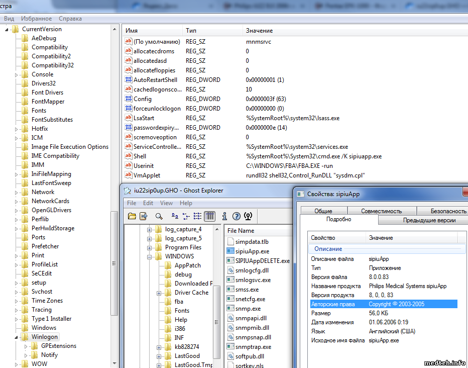

Вторично бросаю клич, нужен образ хост-винчестера с карта B.0 soft 4.0.357 с виндой XP build 5.1.2600 SP1, у меня оказался битый borisShell.exe , реестр и еще пару файлов, пытался подбросить с SP2 - не хотит грузиться.
Этот файл из Windows ? По названию вроде с софта ) Там же стоит windows embedded ? Попробуй на торрентах скачать разные версии и от туда файл заменить...

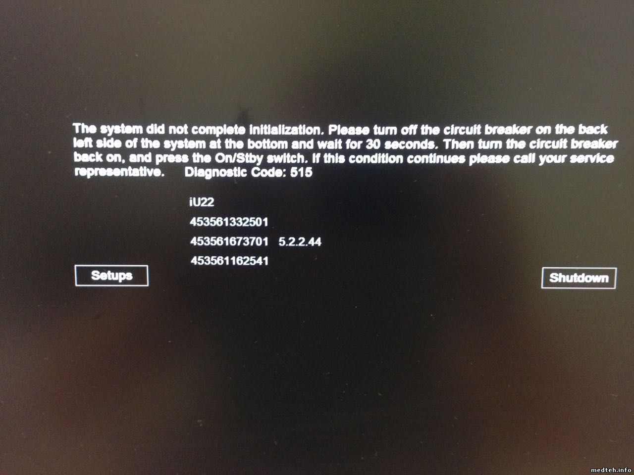

Code 515 Condition Error Handling Application Failed To Initialize. Description Cannot start up Error Handling Application process. Corrective Action Possible causes: software corruption or reading initialization files failed. Check the hard-drive and replace it if defective. Reinstall Host software.

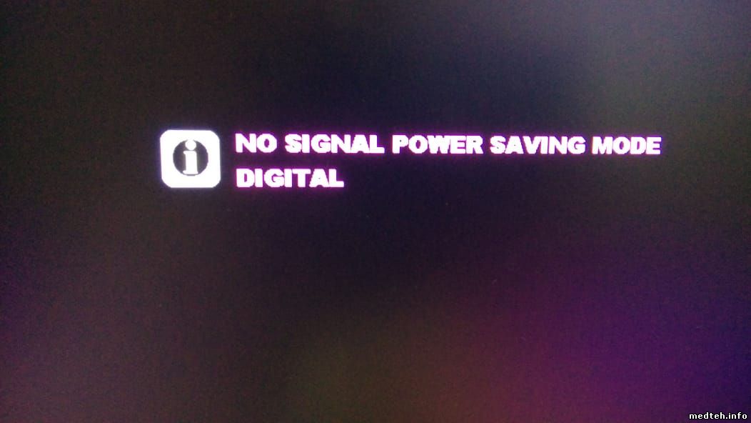

Всем доброго дня! У меня была проблема с запуском и вообще с работой аппарата(см.фото). Все случилось после Тех.обслуживания.а именно, после разборки аппарата и чистки от внутренней пыли, которую в течении двух лет никто не выгребал. На следующий день, врачи приступили к работе и произошло (см.фото). На поиск причины ошибок(см.фото)ушло часа 3. Оказалось, после чистки аппарата, пыль попала на контакты одной из видеокарт.Прочистив контакты, аппарат запустился, уже прошло 4ро суток, никаких нареканий.

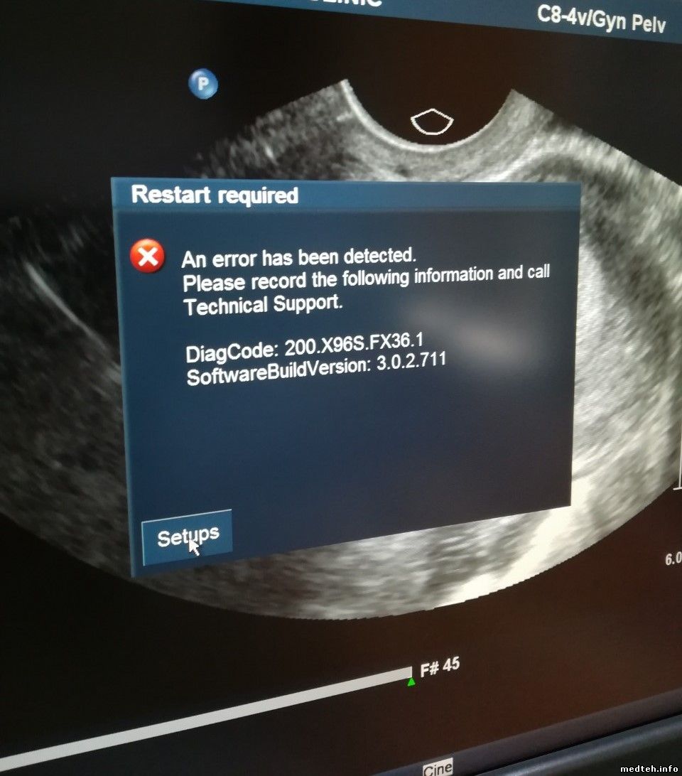

Всем привет, у меня есть проблема с запуском аппарата. Загружается ПО, затем выскакивает ошибка DIAG CODE: 201.8839.4XPJ.19
FILE: INTERFACE_ID_EHA_ADUECALLBACK(19) Ошибка носит не постоянный характер, переодически выскакивает. Может несколько раз подряд выскачить , а может несколько дней не беспокоить. Может кто нибудь подсказать, с чем может быть связано?
День добрый. Такая же песня - подскажите, чем делао закончилось - РЕШИЛИ ЛИ проблему????

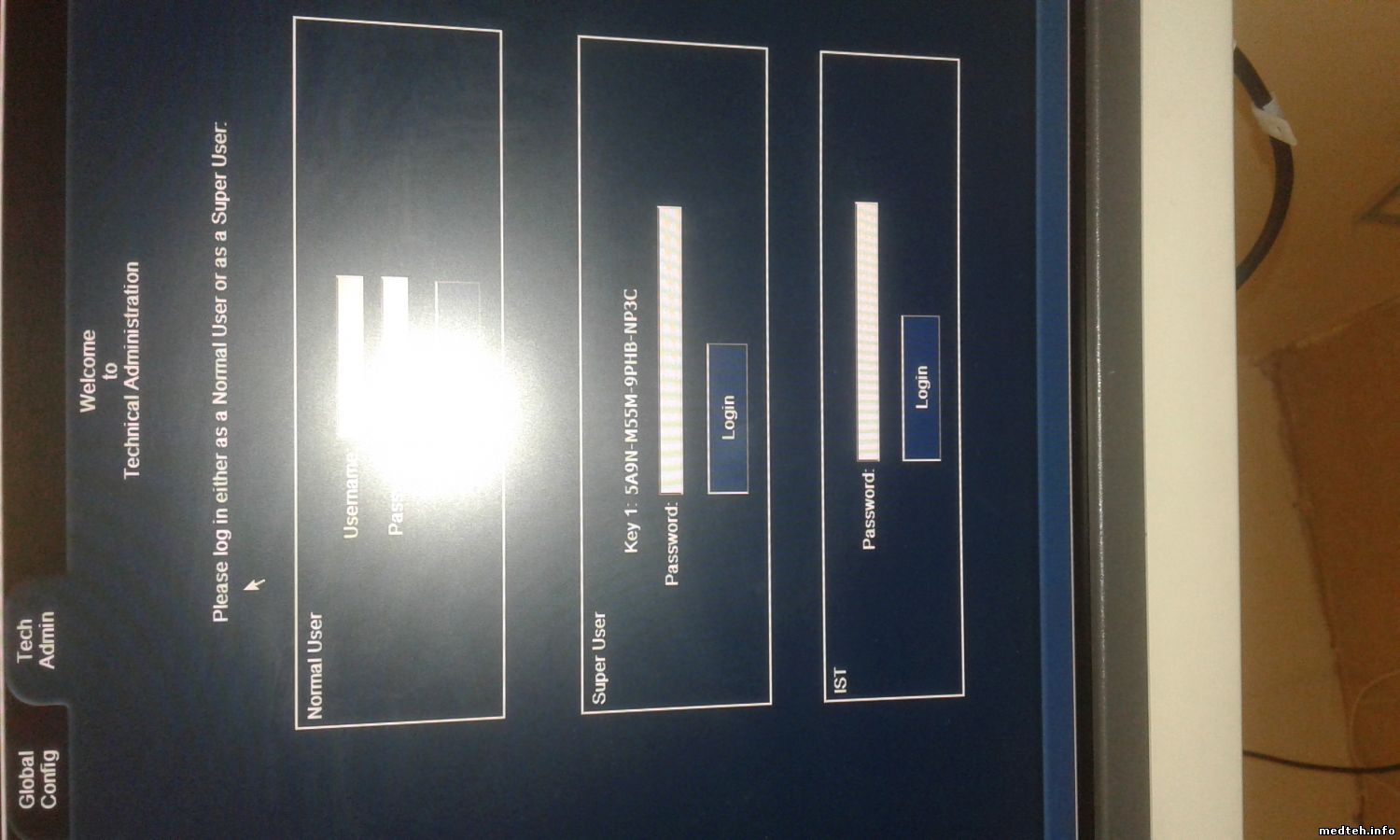

Если делать "по книжке", то необходимо активировать временным ключом опцию Technical Administration в МЕНЮ либо иметь её перманентной. Затем в МЕНЮ с помощью ключа или логин/пароль зайти в сервис. В обход можно запустить H:\host\bin\platformSetupsBrowser.exe или C:\WINDOWS\System32\SysDiagnosticShell.exe. Затем с помощью ключа или логин/пароль зайти в сервис.

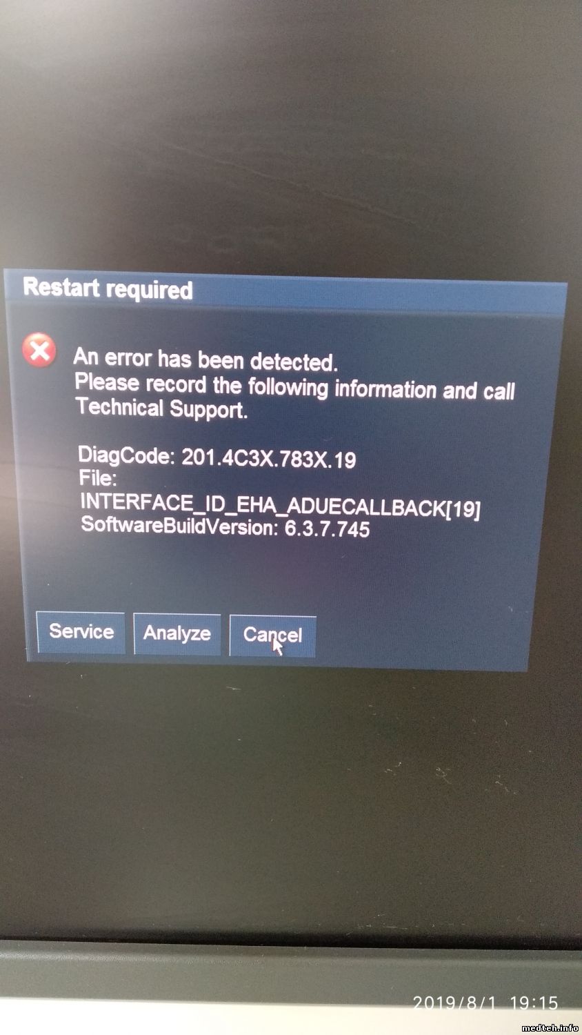

engineer
Вечер добрый, подскажите - по iu22... Загружается с ошибкой 201 (картинка во вложении). Если отключить датчики ВСЕ - то грузится норм, после подключения какого-либо из датчиков - чего-то щелкает в аппарате и снова ошибка... У кого-то было подобное? Где искать проблему?
