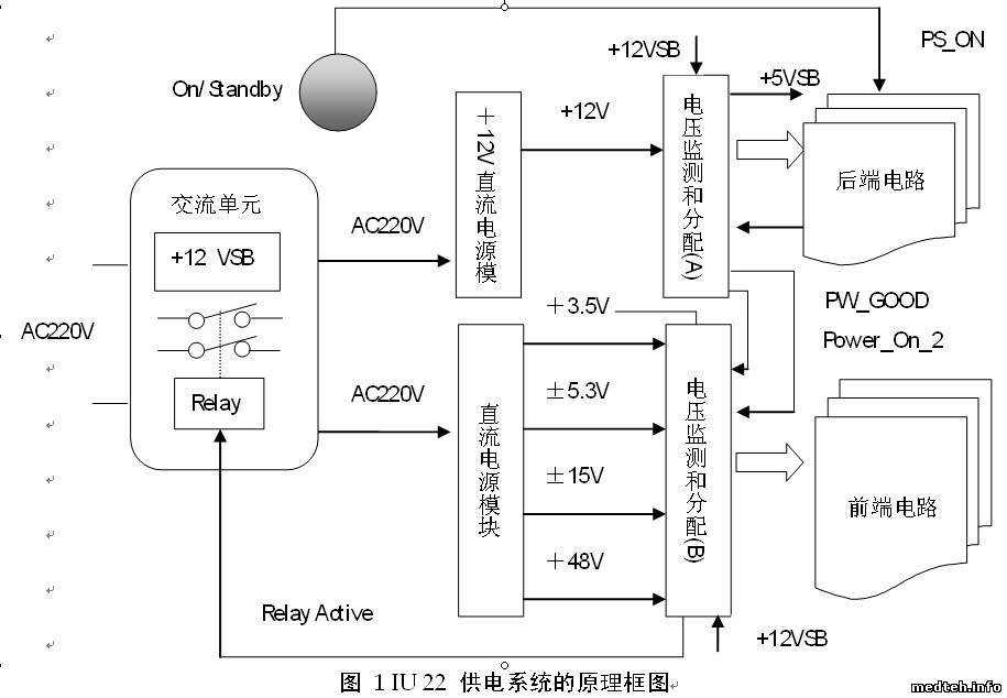

adidasДата: Пятница, 16.Сен.2011, 00:31 | Сообщение # 6
У вас сообщений: 276
главный
Средняя Волга
Quote (Sabres)
Аппарат запускается на 2-3 секунды и глохнет
За это время необходимо успеть замерить напряжение и оценить его величину.
В аппарате, по моему, все напряжения подписаны.
и небольшие китайские подсказки :)
TechTip1.pdf (217.6 Kb) · 2148617.jpg (142.3 Kb)
SabresДата: Пятница, 16.Сен.2011, 00:46 | Сообщение # 7
У вас сообщений: 266
US, CT, MRI
NA
Благодарю adidas, за приоткрытые chinese-подсказки.)) да, постараюсь проверить всё. в т.ч. вентиляторы и т.п.
полагаю, закороченная обмотка карлсона тоже может сказывать влияние? (хотя, возможно и не так проявляющееся).
на аппарат поеду в начале новой недели (к информации о ожидании новостей).

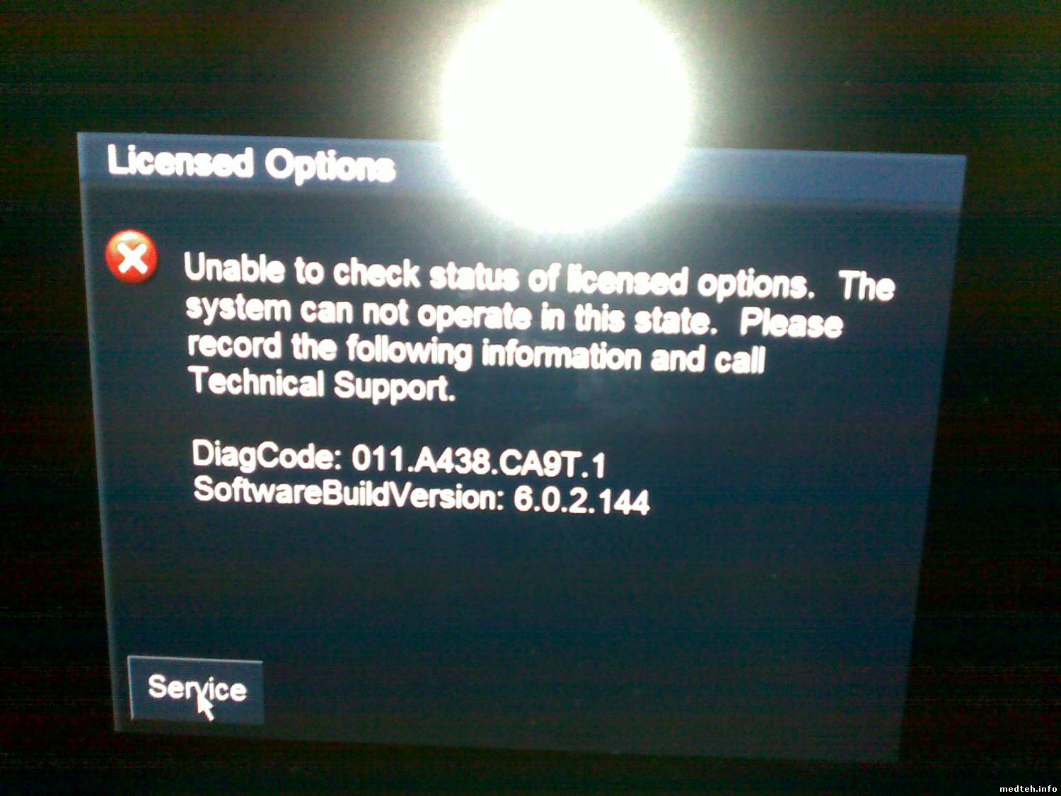

PervujДата: Воскресенье, 04.Мар.2012, 21:26 | Сообщение # 19
У вас сообщений: 38
ещё один сдохщий iU22 только этот включается - грузиться с желтой полосой загрузки - на 61 шаге черный экран - тачпанель заргужаеться но не реагирует на нажатия.
Напряжения все в норме кроме 3.65 - резистором можно опустить только до 3.78.
иногда появлялось вот такое окно
[img]http://clip2net.com/s/1F9mC[/img]
