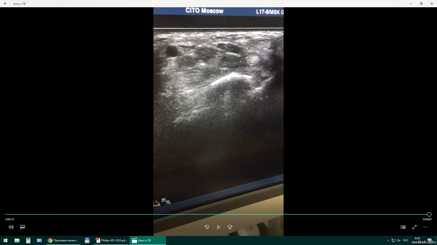

Доброго времени суток. В приложении прикрепил фото, на котором,надеюсь видны артефакты зеленого цвета,появляющиеся при проведении врачами осмотров пациентов. Причем, независимо от типа датчика. Через какое то время(час,два) все артефакты исчезают сами. В чем может быть причиной появления таких артефактов. Спасибо.

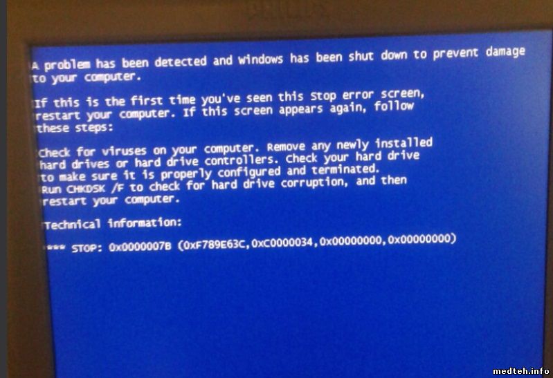

Немного предыстории, Philips iU22 hardware B.0 2006г.в.: загнулся HOST винт(Hitachi 82,3Gb), бэкапа нет, но есть два винта в рейде(SIP0 and SIP1 по 164Гб), могу загрузиться, там командная строка и все, узнал лишь версию XP.
Когда патаюсь загрузиться с HOST веника: Philips Initializing hardware, далее Initializing software и синий экран смерти:"A problem has been detected and has been shut down to prevent damage to your computer. ... мол проверте на вирусы, удалите недавно установленные ЖД или контроллеры ЖД. Проверьте правильно ли сконфигурированы диски, сделайте чекдиск" и так покругу, пока не отключишь от сети.
На одном из SIP винтов идет дубляж файлов, так должно быть? ЧТо можно вообще вытянуть с SIP винчестеров?

Если разворачивали с какого-то другого образа, то видимо несоответствие контроллеру hdd. Был IDE, а стал AHCI или наоборот. Короче, проблема с драйвером контроллера hdd. Решаемо.

Подобные засветки встречал у обычных мониторов. Причины были разные - скалер, шлейф на матрицу, редко сама панель. Чтоб исключить неисправность монитора, подключите вместо штатного левый монитор.

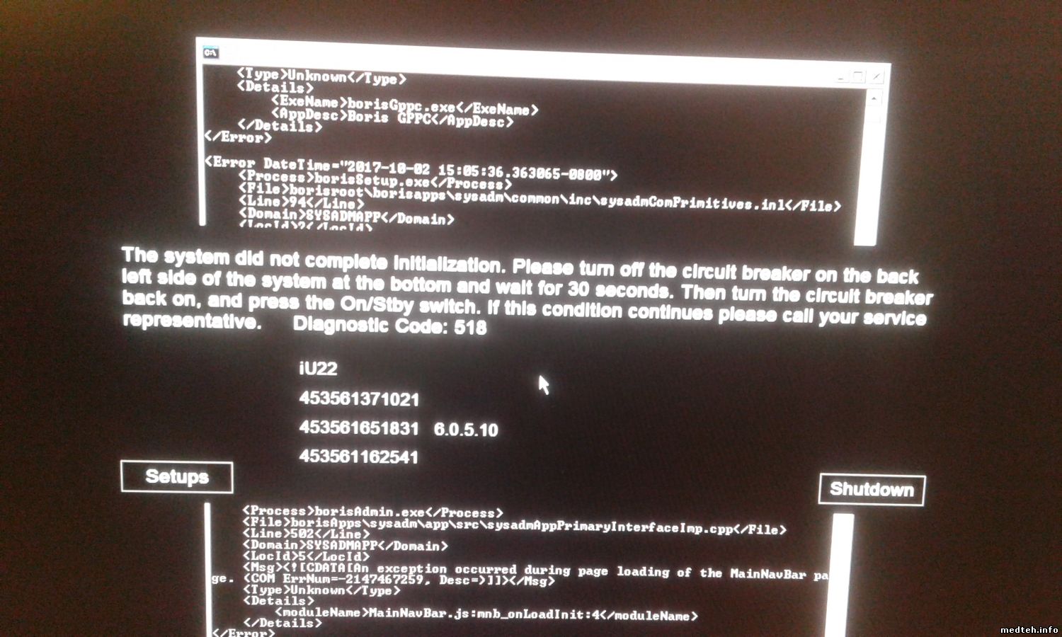

Устанавливал ПО 6.0.5.10(ранней версии софта не имею) на iU22 E.2 OS, Drivers, Printers, x5-2.csi, x5-2ob, все пять дисков поствавились на ура, перезагрузился поставились принтеры блютус, все идет загрузка системы и выскакивает ошибка 518, далее только перезагрузка.
Подскажите, куда копать? SIP платы нет,там UMB одна, Dolphin нету, память? где искать косяк? или софт не идет?
Дата: Понедельник, 02.Окт.2017, 17:33 | Сообщение # 159
У вас сообщений: 830
Ультразвук
Вы бы, уважаемый, прежде чем неизвестно какой софт в систему грузить, сверились бы для начала по мануалу, подходит ли он! На данный момент вообще непонятно, не повредилось ли у Вас firmware на платах...
Дата: Понедельник, 02.Окт.2017, 18:06 | Сообщение # 160
У вас сообщений: 453
Инженер и этим всё сказано...
Code518 Condition Signal And Image Processing Controller Failed To Initialize. Description Platform Monitor failed to start the Signal and Image Processing Controller process. Corrective Action Possible causes: (1) SIP is not answering on named pipe or (2) Host physical memory problem. Troubleshoot Dolphin IPL. See the article: 'MTE: Troubleshooting the IPL (T-00046)'.
