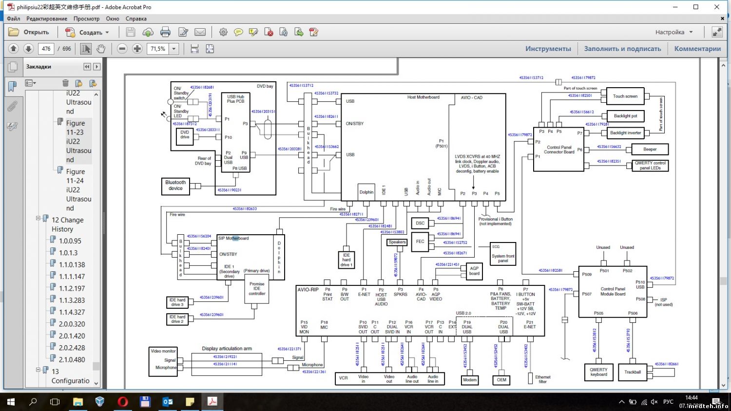

gelikaonДата: Среда, 07.Дек.2016, 14:51 | Сообщение # 108
У вас сообщений: 128
инженер по медицинскому оборудовани
Минск
Пока не около аппарата, покопался в сервис-мануале. Схему приложил. Там одна SIP Motherboard, вторая HOST Motherboard, так вот не грузятся HDD c SIP Motherboard.
valentin17Дата: Среда, 07.Дек.2016, 15:21 | Сообщение # 109
У вас сообщений: 561
Чешская Республика
Прага
По поводу двух материнок, соединенных через PCI-ex:
1. основная - Unified Motherboard (UMB)
2. плата расширения - Unified Audio Video Input/Output (UAVIO) PCB
Не пугайте людей двумя материнками!
И еще, если у Вас RAID-массив, Вы должны понимать какая конфигурация этого массива. Это очень ВАЖНО для восстановления работоспособности.
Сообщение отредактировал valentin17 - Среда, 07.Дек.2016, 15:38

valentin17, маркировка на них идентичная, поэтому я так и говорю, что 2 шт. Тогда вопрос, должен ли я видеть в БИОС 2 HDD, которые подключены к SIP Motherboard?

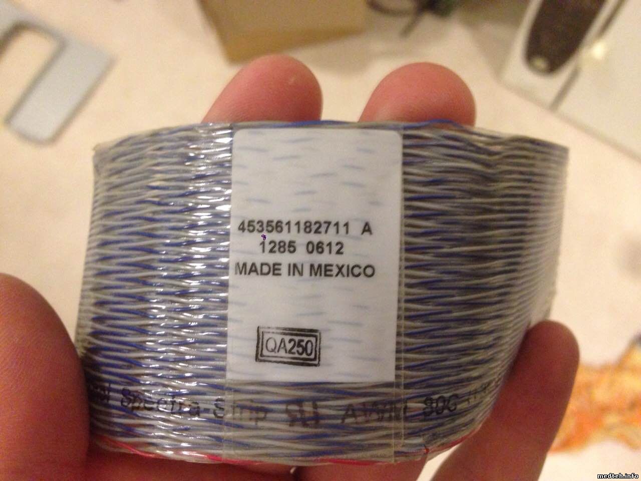

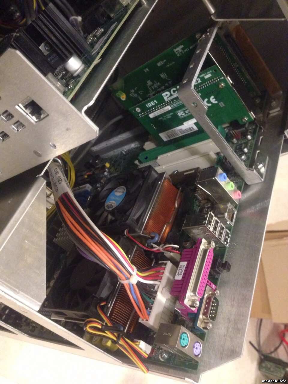

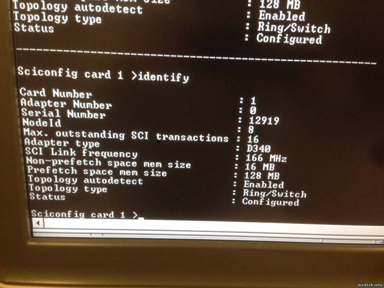

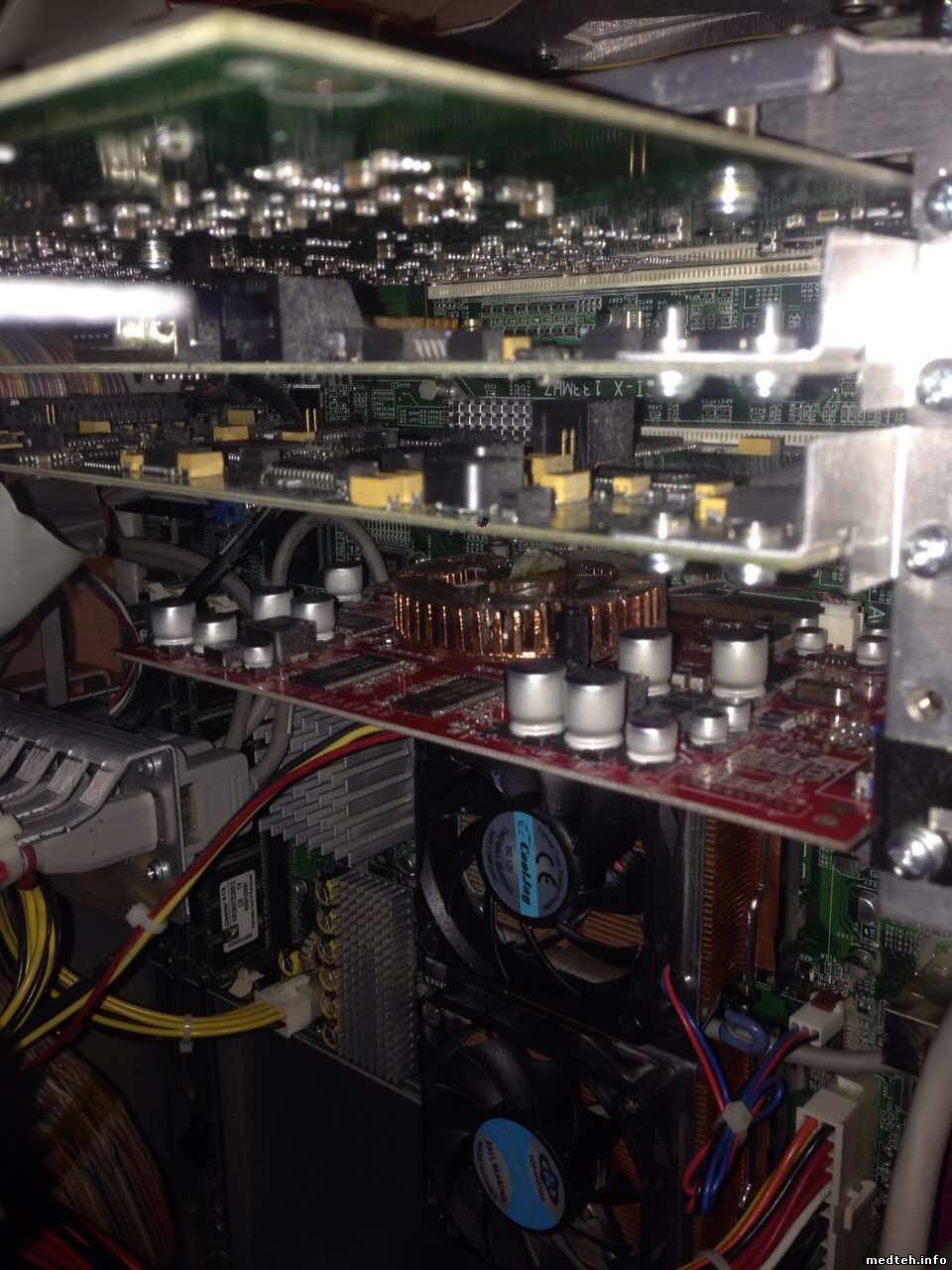

gelikaonДата: Воскресенье, 18.Дек.2016, 22:52 | Сообщение # 119
Минск

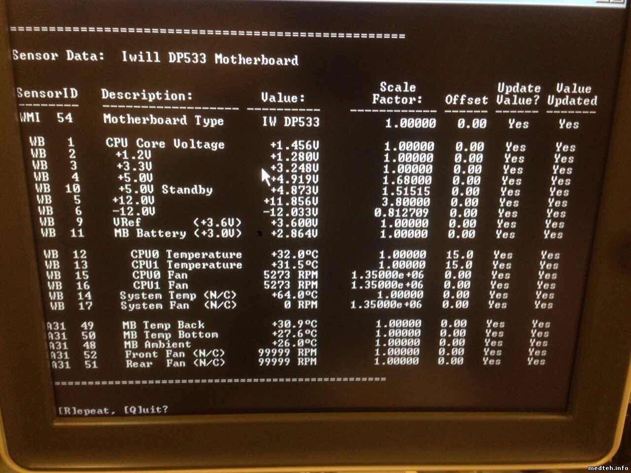

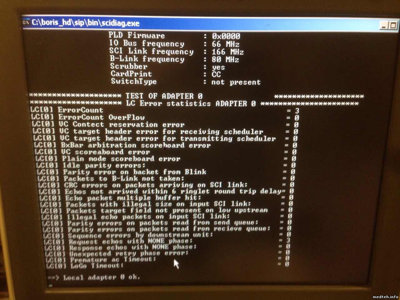

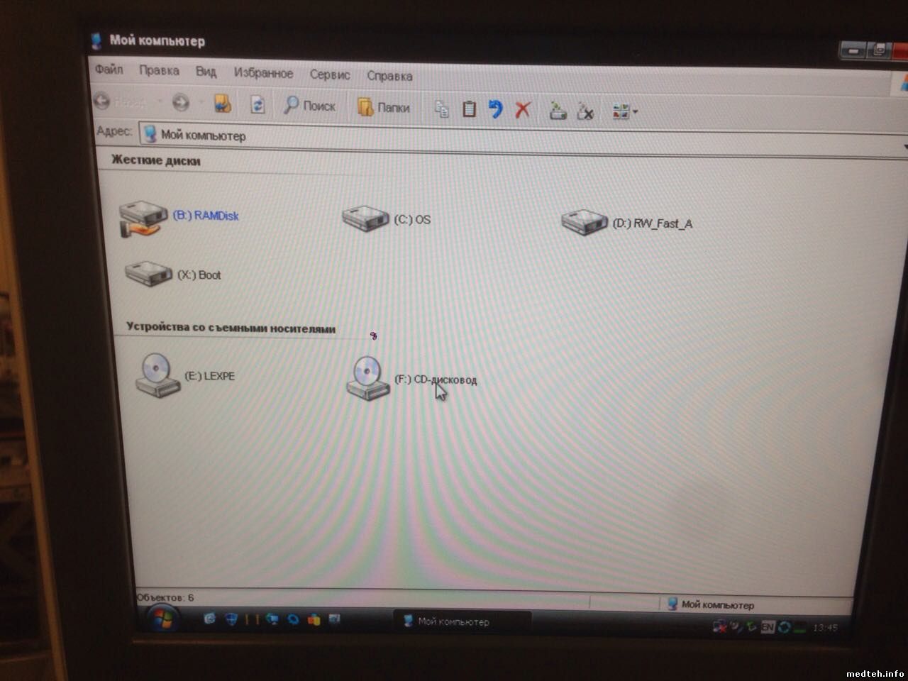

Загрузился я с LiveCd. Диагностический софт не запускается таким образом. А вот, если из под HDD, то можно пару тестов сделать. Результаты некоторых окон выложу на фото. Самое интересное, что когда смотришь Мой компьютер под родным HDD, родной привод не определяется, а если под LiveCD, то появляется. Но всеравно виден только 1 HDD из трех.
тк сами motherboard абсолютно одинаковые, то решил поменять их местами. После такой рокировки запуск происодит, но теперь окно висит постоянно на initialization hardware. Вполне ожидаемо. Главное, что плата рабочая.

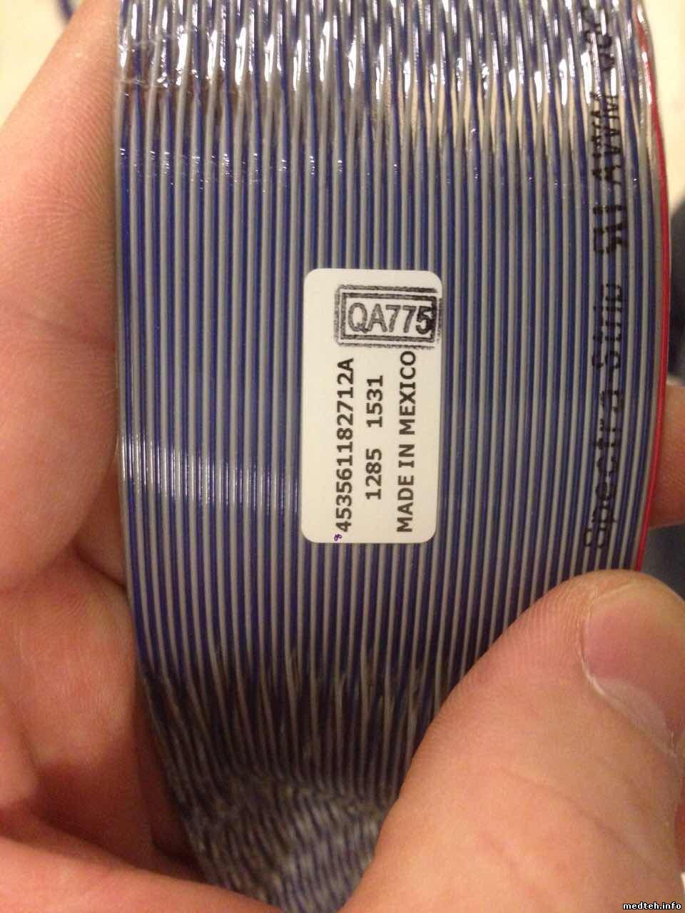

Теперь вспомнил еще один нюанс, мы ведь меняли шлейф, который связывает host motherboard и sip motherboard. Тк до выхода из стря HDD переиодически была ошибка, связанная с этим шлейфом. Проверил на старом и новом маркировки и они немного не совпадают.(приложил фото) Могло ли это привести к подобным результам?(старый шлейф пробовал ставить, ситуация не меняется).

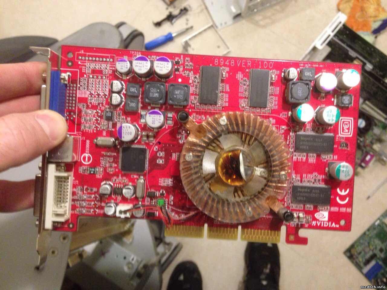

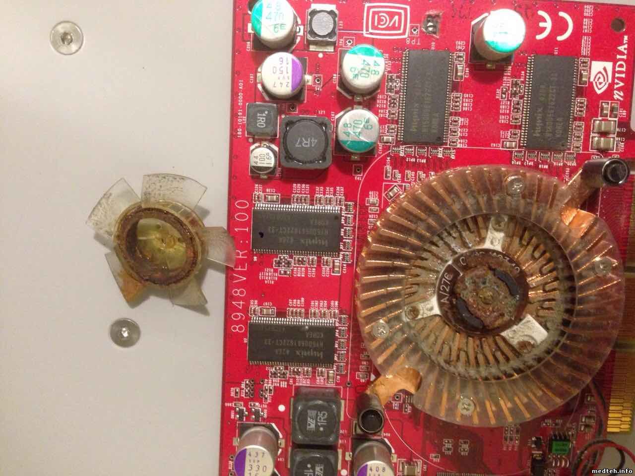

И еще на видеокарте обнаружил почти рассыпавшийся куллер.( с признаками гари на пластиковых лопастях.) Но система стартует и видео сигнал идет, понимаю, что маловероятно, что хоть как-то могло повлиять.
2662301.jpg (108.3 Kb) · 3801847.jpg (140.1 Kb) · 2598947.jpg (119.1 Kb) · 3060730.jpg (151.3 Kb) · 8879436.jpg (144.2 Kb) · 6438087.jpg (126.3 Kb)
gelikaonДата: Воскресенье, 18.Дек.2016, 22:53 | Сообщение # 120
Минск
и еще 2 фото:
