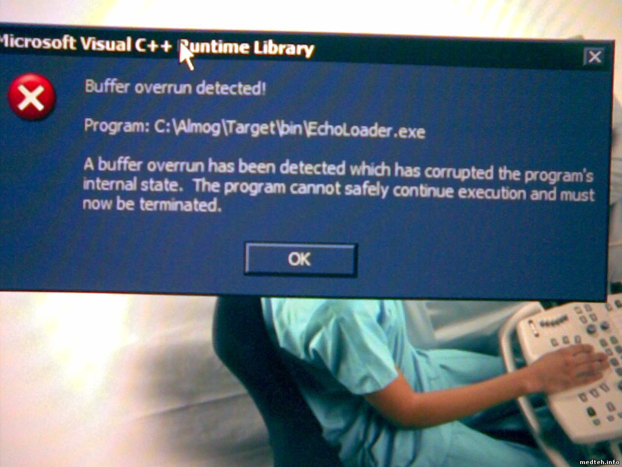

Аппарат в конце загрузки, перед стартом датчиков выдаёт окно с размыленной формулировкой, вроде: "Некоторое программируемое устройство не корректно и по-этому программа не может безопасно выполняться и должна быть перезагружена".
Правда, подсказывает, что отчёт отправлен в такой-то файл, но у меня всё-равно нет кодов ошибок, да, и не очень-то хочется ставить винт на комп с виндой, чтобы не запороть ключи. После чего позволяет пробелом или энтером подтвердить выход и выключается. BIOS и Софт переустанавливал два раза - эффект тот же.

Это сообщение (dll) об обнаружении переполнения буфера. Это ошибка возникает при ошибках памяти, сбоях в драйверах или системных библиотеках windows.
Цитата patsevich ()
выдаёт окно с размыленной формулировкой вроде: некоторое прогрммируемое устройство не корректно и по-этому программа не может безопастно выполняться и должна быть перезагружена.Правда подсказывает , что отчет отправлен в такой-то файл
Это файл дампа памяти и его анализ не для слабонервных (нужны соответствующие знания).
Попробуйте проверить память загрузившись с live cd memtest86.
Сделайте образ диска и потом при включении жмите F8 - последняя удачная конфигурация или восстановление с контрольной точки (кажется так, это ведь WIN XP?).

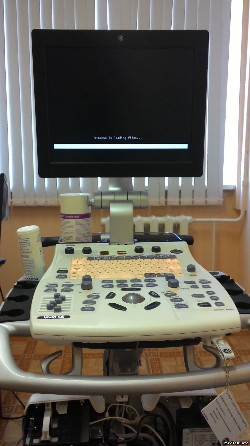

Народ, помогите! Не могу установить софт на vivid S6, после замены жесткого диска. Прежний напрочь убит. Купил новый, того же производителя - Seagate, той же емкости - 500Гб. Загрузочная флешка в комплекте с аппаратом есть. Грузится с флешки и разбивается диск нормально, но на стадии Windows is loading files, когда полоса загрузки доходит до конца, система виснет. Т.е. дошедшая до конца полоса загрузки файлов с надписью над ней... и это замирает. Пробовал подождать подольше, за 2 часа ничего не меняется. Кнопки не действуют, можно только выключить аппарат длительным нажатием on/off.
Вот на счёт разбивки винта с флэшки меня сумнения глодют. Похоже на то, что винт не разбит и загрузчик залив диск С зависает в поисках других дисков. Разбейте новый винт по образу и подобию родного, а тогда пробуйте ставить софт

Цитата olko13 ()
Вот на счёт разбивки винта с флэшки меня "сумнения глодют".
Проверял - разбивается нормально. На 6-ть дисков GRUB, System, User, Archive, Swap, REPOSITORY.
После принудительного выключения системы (При зависании Windows is load files) и загрузки с жёсткого диска, такая картина: https://www.medteh.info/_fr/35/0758559.jpg

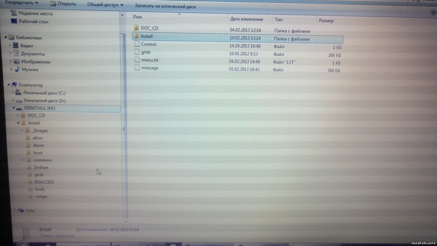

Как выложить образ? подскажите - выложу. Собственно, корень флешки выглядит так:

Покажите содержимое файла menu.lst, если там будет текст одной длинной строкой, то через notepad++
Очень похоже, что используется загрузчик grub с маппингом образов, такая загрузка потребляет много памяти и поэтому винда могла зависать из-за её нехватки, попробуйте добавить память.
Бинарный образ флешки можно сделать через программу winhex или http://www.makeuseof.com/tag/create-image-usb-drive/

Так ничего и не понял. С флешки грузится линукс, а потом распаковывает на диск винду? Извращение какое-то! Ну а давайте так. Берем дистрибутив винды. Ну ХР тот же самый. И ставим на новый диск. Если не пойдет - проблема в железе, что сейчас и наблюдается. Хотя больше на семерку похоже. Ну можно и семерку поставить. Вообще при чем здесь ЖД? Маму надо смотреть.

примера файла нет
скорее всего там или набор Dicom-файлов, или внутренний формат, который вряд ли можно чем-то открыть
IrishstyleДата: Вторник, 21.Июл.2015, 08:37 | Сообщение # 29
У вас сообщений: 35
Цитата naves ()
ну вот опять...
примера файла нет
E8LASKJM.noext (1.33 Mb)
olko13Дата: Вторник, 21.Июл.2015, 12:27 | Сообщение # 30
У вас сообщений: 825
Львов
Цитата Irishstyle ()
E8LASKJM.noext(1360Kb)
Прекрасно открылся програмкой mDicom.exe
IMG.doc (354.5 Kb)
IrishstyleДата: Вторник, 21.Июл.2015, 13:05 | Сообщение # 31
У вас сообщений: 35
Так, уже хорошо. А скажите программа бесплатная для организаций?
olko13Дата: Среда, 22.Июл.2015, 10:42 | Сообщение # 32
Львов
Цитата:"MicroDicom is an application for primary processing and preservation of medical images in DICOM format
It is equipped with most common tools for manipulation of DICOM images and it has an intuitive user interface. It also has the advantage of being free for use and accessible to everyone." Что в переводе означает - бесплатно.Т.е. бесплптно для всех.
http://microdicom.software.informer.com/0.2/
Качайте и пользуйтесь

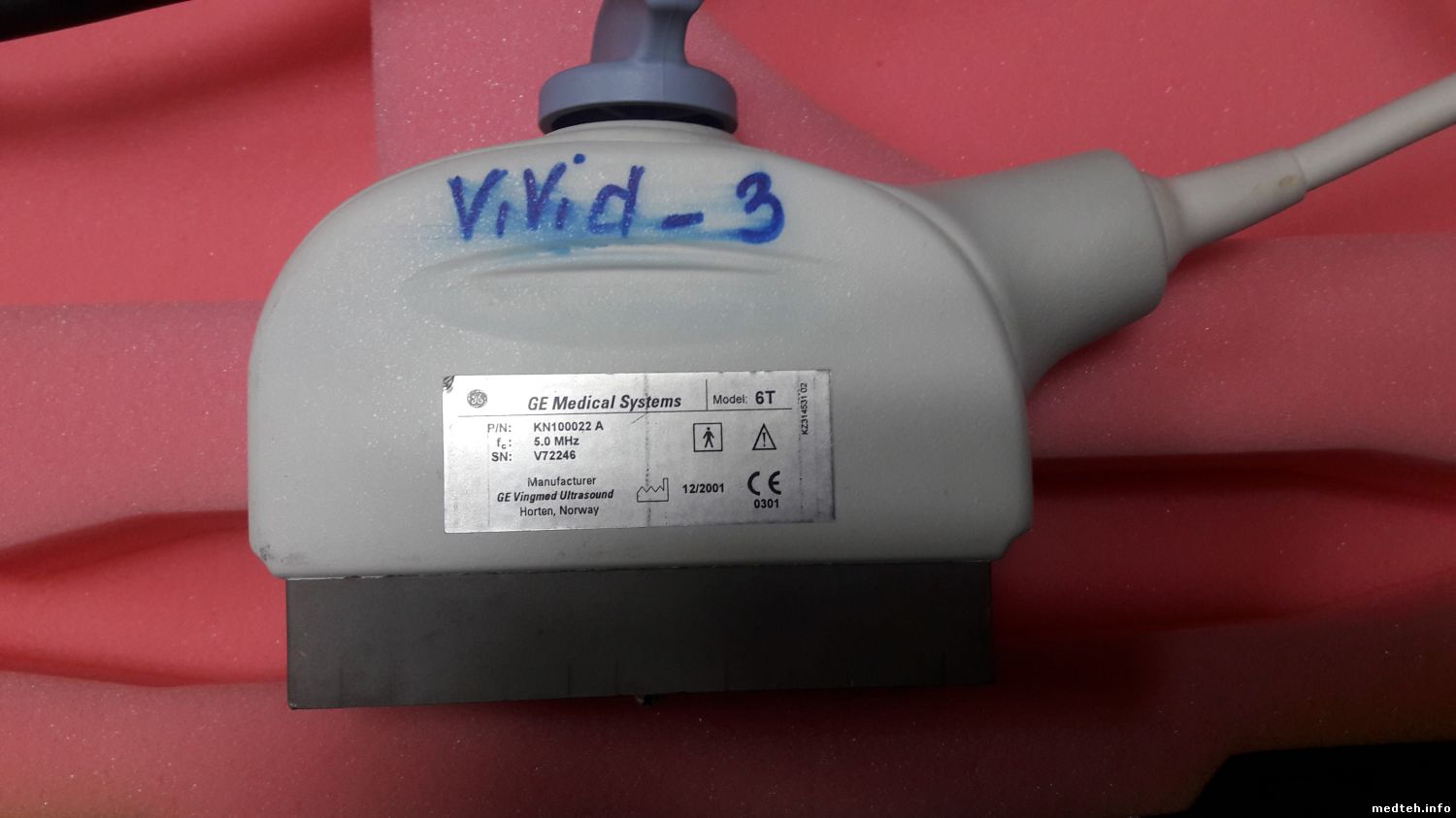

Кто-нибудь может подсказать, подойдет ли датчик модель 6Т 2001 года выпуска для УЗИ Vivid S6 12/2014 года выпуска,
Сам порт на УЗИ аппарате подходит для датчика, но аппарат его не видит?
sprutvДата: Пятница, 08.Апр.2016, 14:22 | Сообщение # 36
У вас сообщений: 197
узи
самара
Вообще, рекомендую сначала посмотреть сервис-мануал, а то может что не то подскажут там как раз, и с фотографиями какие датчики подходят.
Для данного аппарата подходят датчики: 6T-RS. 9T-RS. 6T. 9T. 6Tc-RS. Probe: 6T 7.1.0 Build 82.
Делай выводы сам.
Сообщение отредактировал sprutv - Пятница, 08.Апр.2016, 14:23
Issidora_SASДата: Воскресенье, 10.Апр.2016, 18:37 | Сообщение # 37
У вас сообщений: 125
ULS
Moscow
Для работы ЧП датчика нужна ещё его программная поддержка.
kibernetixДата: Понедельник, 11.Апр.2016, 06:41 | Сообщение # 38
Караганда
Цитата sprutv ()
Вообще, рекомендую сначала посмотреть сервис-мануал, а то может что не то подскажут, там как раз и с фотографиями какие датчики подходят
А где её взять, на сайте не нашёл, может быть вы поделитесь?
Цитата sprutv ()
для данного аппарата подходят датчики 6T-RS. 9T-RS. 6T. 9T. 6Tc-RS. Probe: 6T 7.1.0 Build 82.
Делай выводы сам
А можете подсказать, где на моём датчике "6Т" указана серия и сборка?
sprutvДата: Понедельник, 11.Апр.2016, 07:23 | Сообщение # 39
узи
самара
Нормальный человек тебе подсказал, я про исидору. Посмотри, в аппарате есть поддержка, а потом уже надо думать о серии и сборке.
Кстати, не понял причём тут серия и сборка. Вопрос только в следующем: нужно тебе обновлять или нет основной.
Сообщение отредактировал sprutv - Понедельник, 11.Апр.2016, 08:14
kibernetixДата: Понедельник, 11.Апр.2016, 09:08 | Сообщение # 40
Караганда
Программной поддержки на аппарате нет! Но вопрос в том - подходит или нет сам датчик, если датчик подходит, то тогда будет смысл решать вопрос о программной поддержке.
Если датчик не подходит, то придётся в любом случае покупать новый датчик, а он уже и будет продаваться вместе с программой!
Вопрос остаётся прежним: подходит или нет мой датчик к данному УЗИ?
