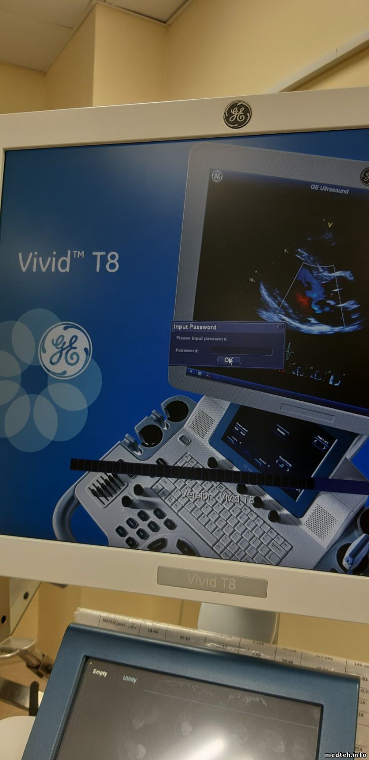

Алексей73Дата: Среда, 28.Дек.2022, 19:30 | Сообщение # 91
Не поддается классификации
Волга

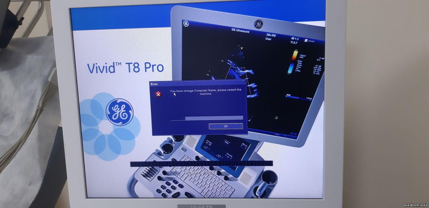

Сразу не пинайте, не могу разместить, к сожалению, тему за недостаточностью сообщений и тему с Vivid t8 не нашёл (
УЗИ Vivid t8 бренда GE.
Переустанавливали софт в связи с заменой диска (посыпался) и непонятными ошибками (несоответствие имени ПК), при запуске системы пишет: "Ведите пароль".
Аппарат используется только автономно, без подключения к локальной сети.
Вопрос первый - какой именно пароль просит? )))
Вопрос второй - где его взять?
Спасибо за участие!

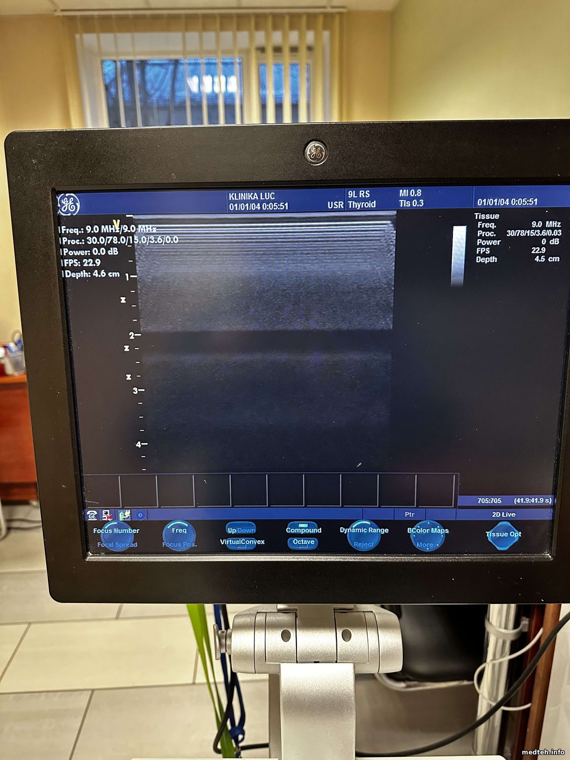

Я очень далёк от технических деталей и глубоких знаний! Просто хотел поинтересоваться, может кто-то сталкивался с нижеуказанной проблемой.
Всё работает, всё включается, все кнопки нажимаются и активны. Определяет оба датчика, даёт их выбрать и выбрать программу сканирования!
Проблема в том, что картинка изображения как-будто в постоянном "фризе". Никак не реагирует на поверхность датчиков! Оба датчика - одинаково!
Полный диагностический тест ошибок не выявил - все "PASS"!
Может кто-то подскажет, куда идти и с кем бороться, и бороться ли?
Заранее спасибо!
Фото с экрана Vivid S6 прикрепите.

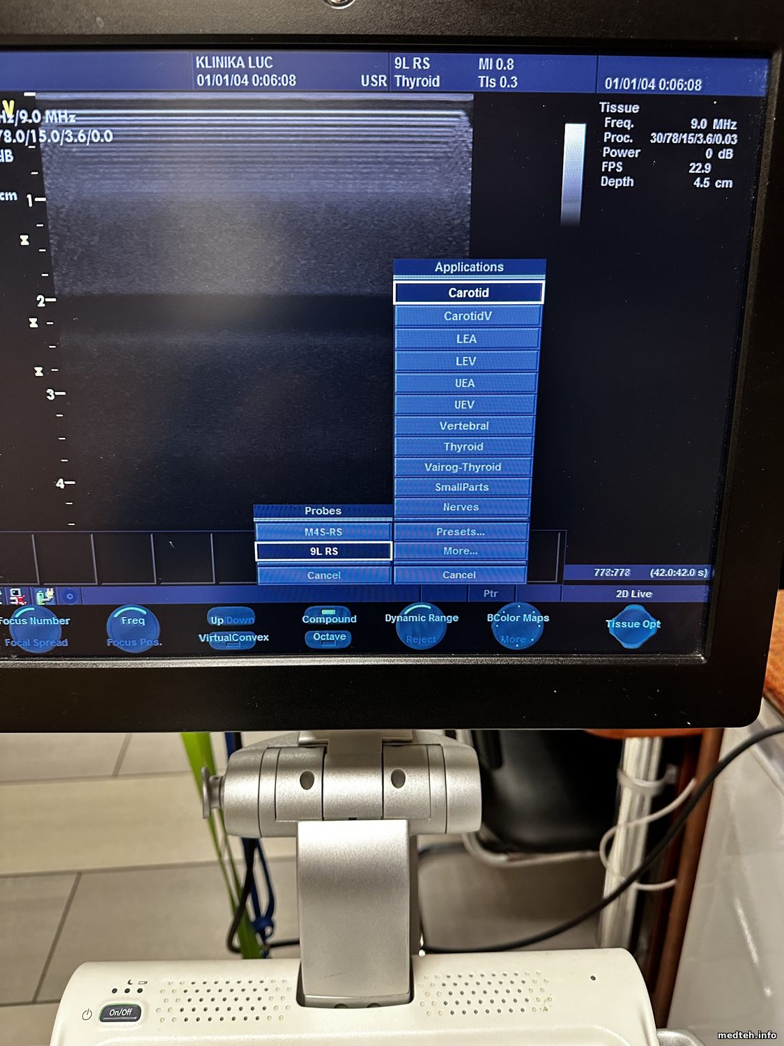

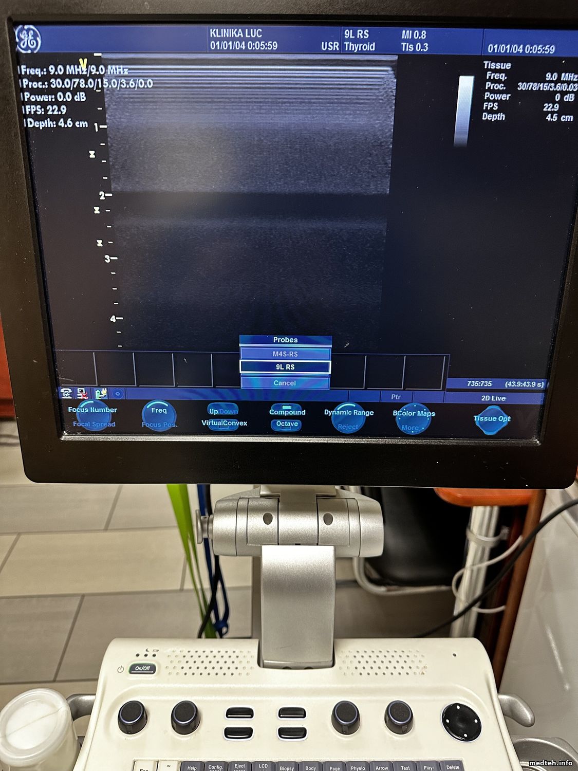

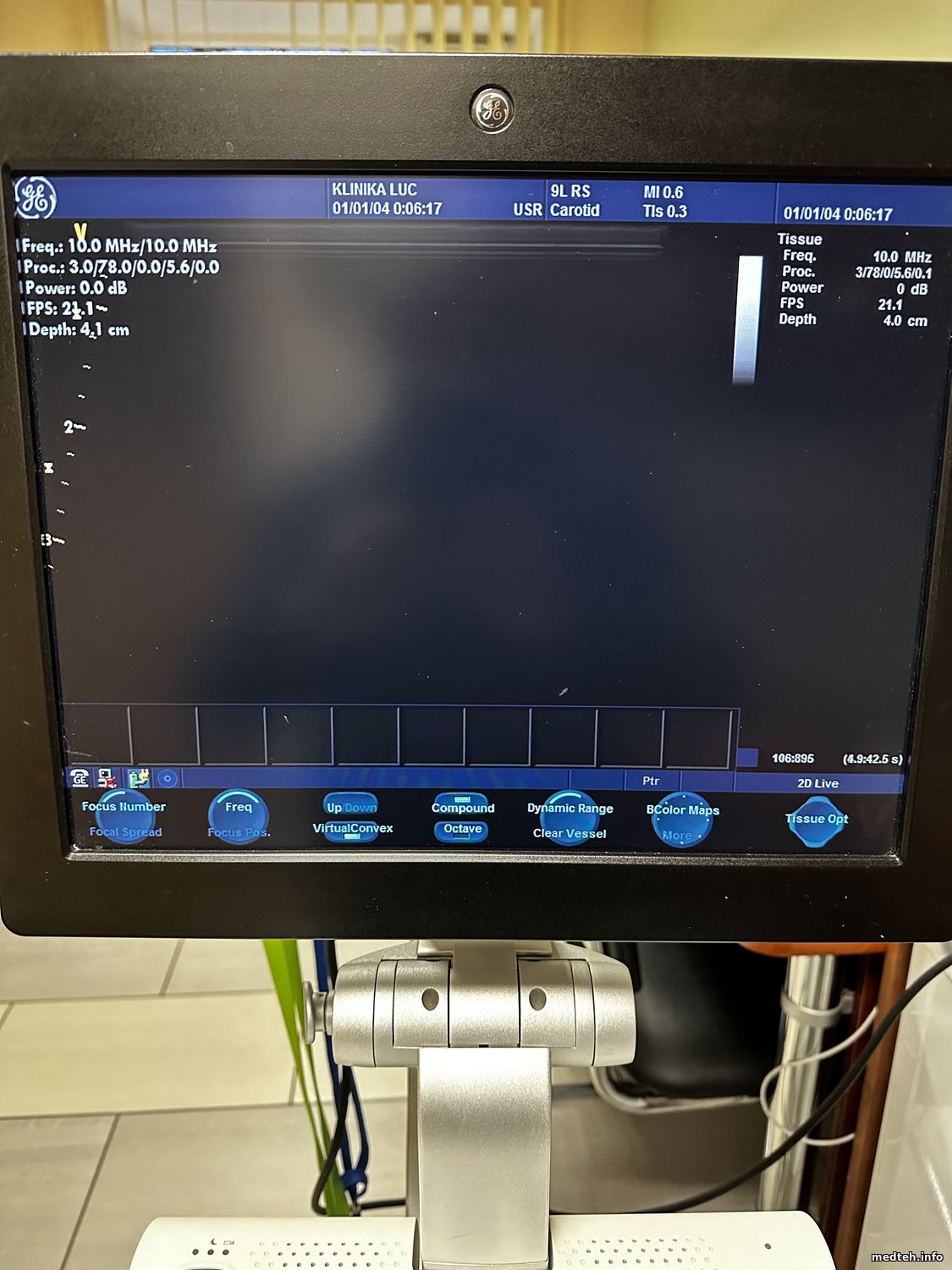

Alexium, здравствуйте.
Спасибо за ответ!
Прикрепил несколько фотографий, как Вы просили!
Сделал видео, размер большой, поэтому можно их посмотреть по ссылкам!
https://drive.google.com/file....ve_link
Выглядит, что батарея мёртвая и батарейка BIOSа тоже, не держит дату.
Если нужно что-то ещё дополнительно, скажите, пожалуйста, буду признателен за помощь!
Заранее спасибо!

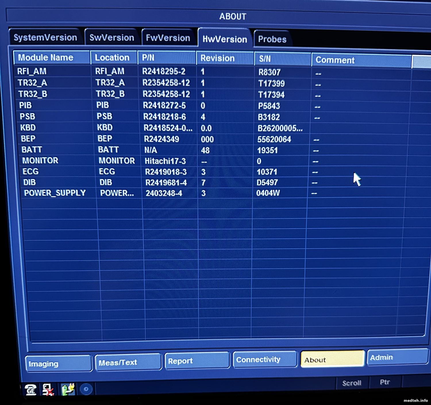

Цитата oleghub ()
Thank you for reply! Attached 2 videos. In case is necessary more detail information, please let me know!
Note: looks like the internal battery and bios battery in this machine are dead.
Files are too big and you could get it from the links provided:
Hello.
Please press the Config button, log in as admin (ADM), then go to the HW Version page under the Info page and add a photo.
Regards
oleghubДата: Вторник, 06.Фев.2024, 15:41 | Сообщение # 103
tech
Латвия
Daugavplis
efecelebi,
Thank you for reply! Attached photo as you requested! If necessary more information, please let me know!
Regards
