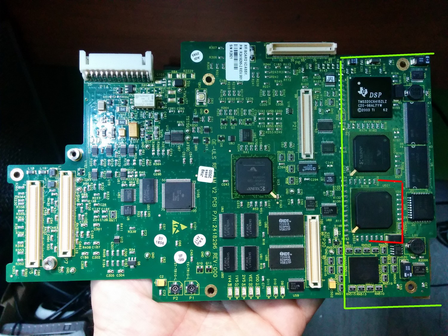

Найти бы такой чип, можно и перекатать. Хуже не будет)) Официалы, как я слышал, по телефону приговорили 3 блока или 3 платы под замену. Скорее всего это: 1) блок питания, 2) блок с коммутацией - вход от БП, выходы на моник, принтеры, там же стоят стабы на 3.3. и прочие, 3) блок с датчиками (предположительно). В таком варианте родного останется только моник, шасси, и клава).
На фото, зеленая зона находится под большим радиатором. А красная зона - подозреваемый. Сейчас сам, даже на фото видно, что текстолит темнее.... Может и не точно, но очень похоже..
Как вариант, можно попробовать погреть его, вдруг включится. Значит точно он, негодяй.

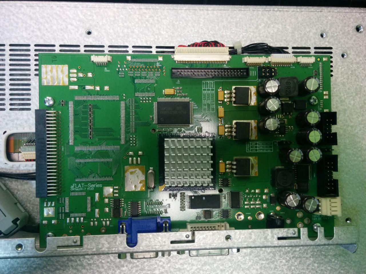

1) kontron display 17 ge должен вкючаться от внешнего сигнала, отличного от родного пк?
2) система без монитора или с чужим монитором должна стартовать?
Что еще можно предпринять?

Друзья по сервису шепнули, что такой параноей GE не страдает, так что видимо без замены модулей даже для полноценной диагностики мне уже не обойтись. Такой возможности нету. Возвращаю аппарат.

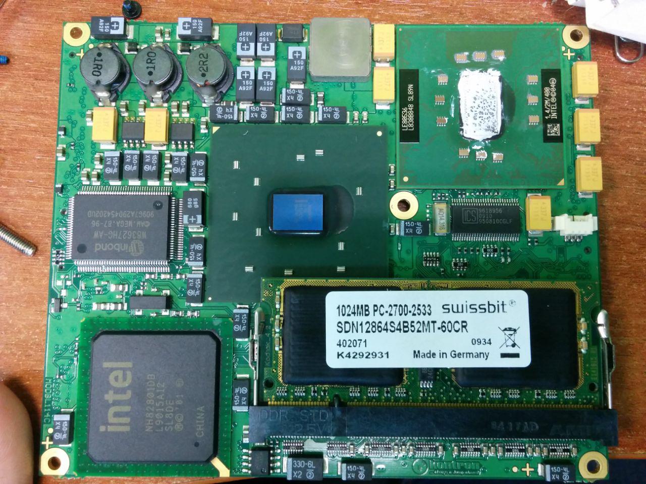

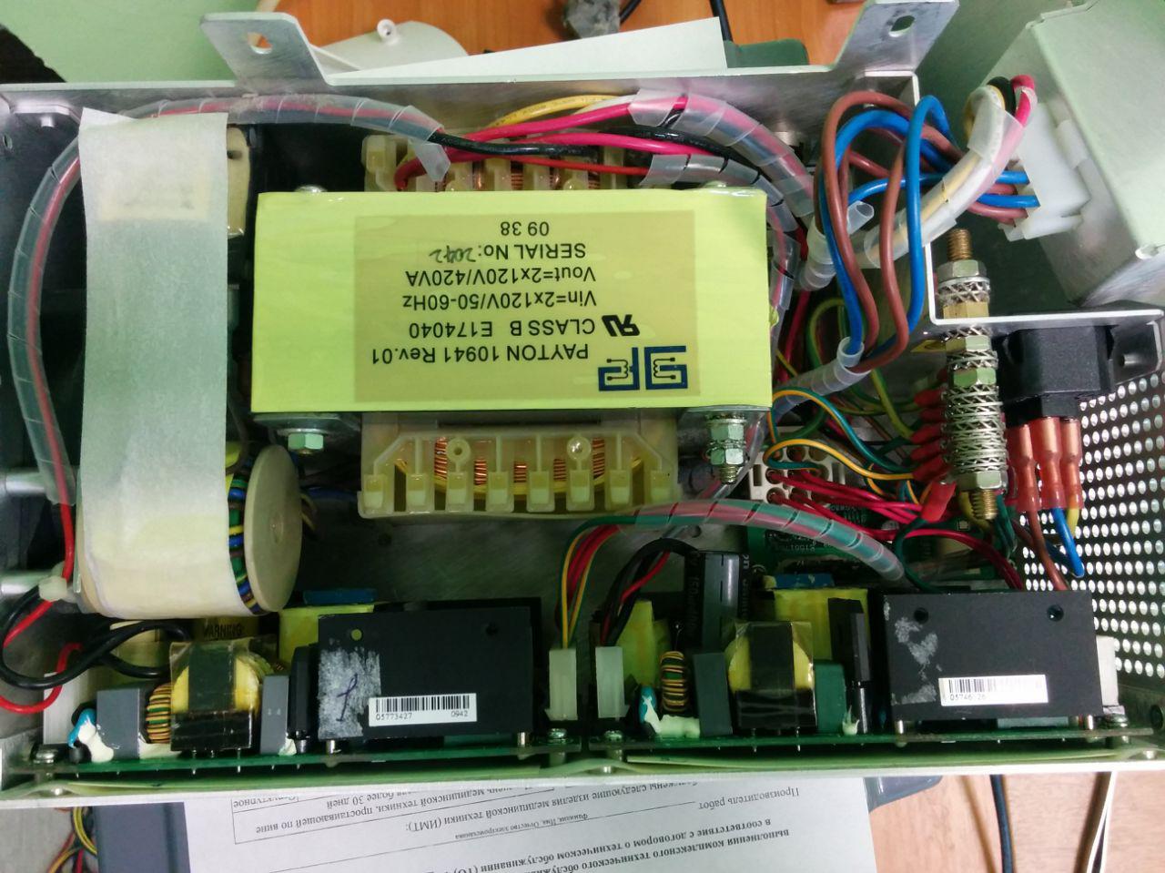

tutunikdДата: Пятница, 03.Ноя.2017, 15:42 | Сообщение # 52
У вас сообщений: 32
Ярославль

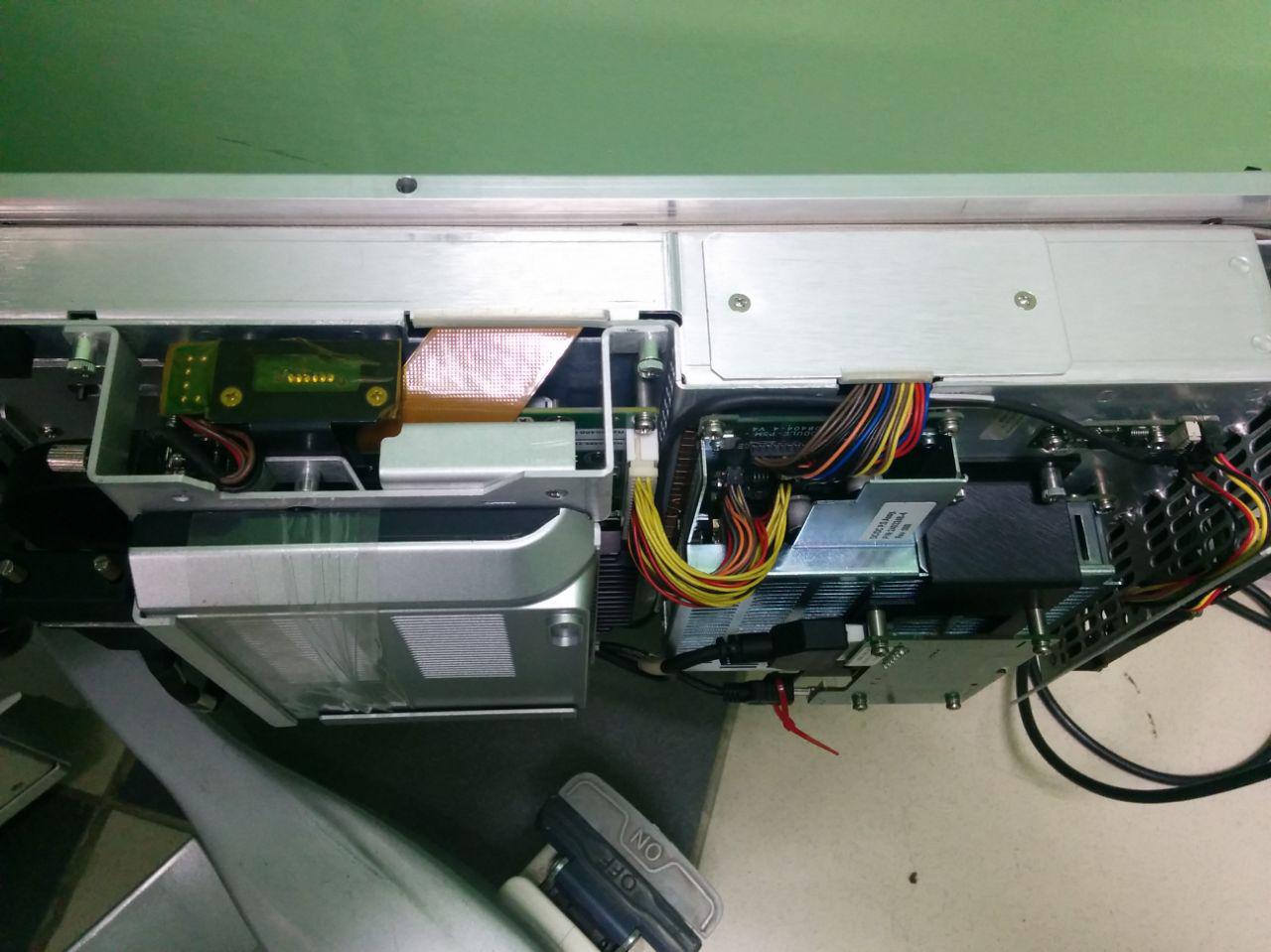

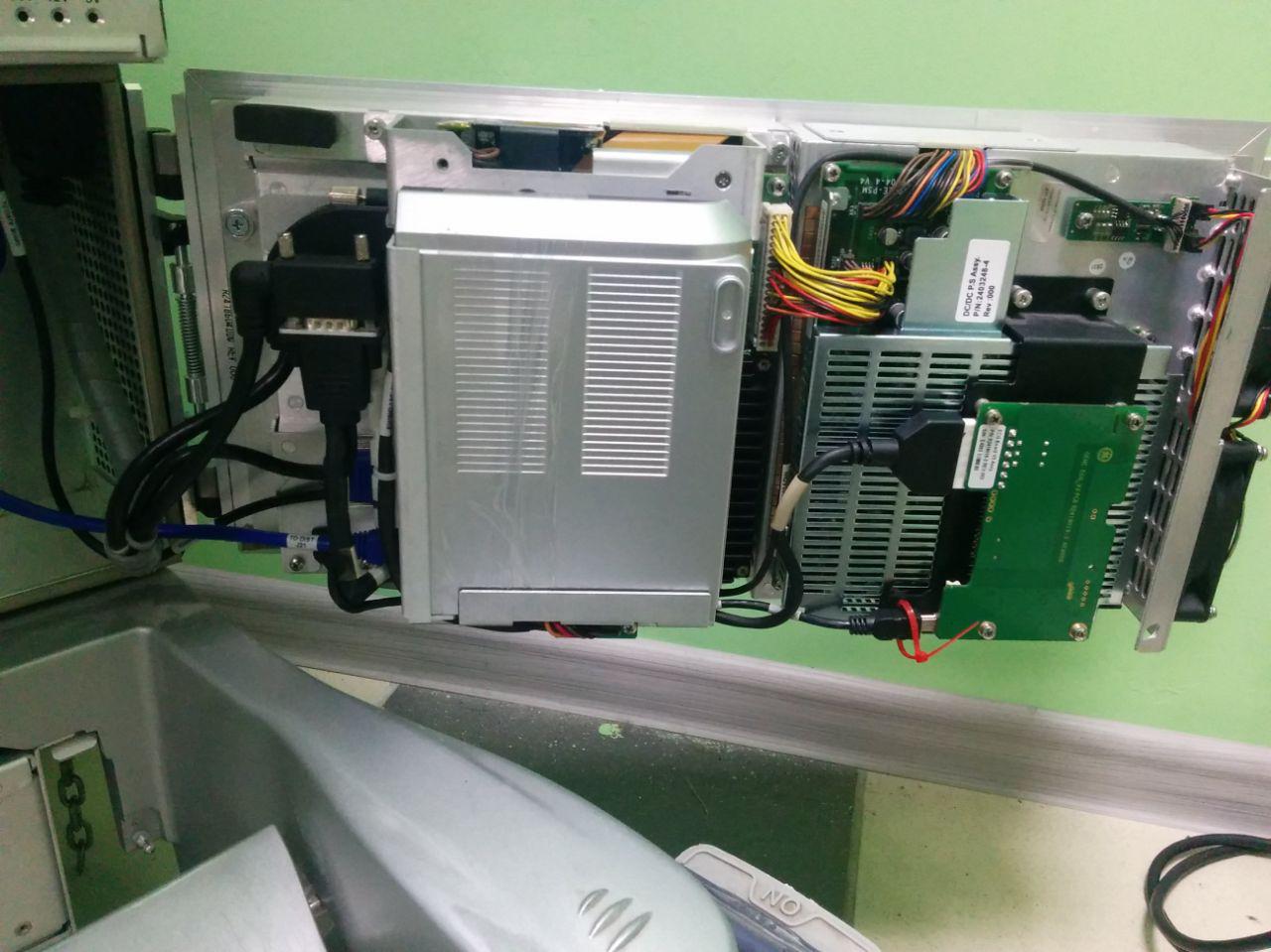

стартует. раз в 7 секунд идет ребут. Комп разбирал дважды, контакты чистил. Без памяти не запустится, да и мониторить нечем. индикаторов нет, зумера нет. пост карту втыкать тоже непонятно куда. Ниже фотки, вся материнка размером 10*10 см примерно. на второй фотке черный радиатор, это как раз вся материнка под ним прячется. Остальная плата - переферия. Видик распаян.
Блок питания компа тоже не просто. на фото блок питания снизу аппарата. правый (кажется) качает 20 вольт на всю систему, заменен кондер, нагрузку держит.. Дальше питание идет на материнку (на фото слева под аккумом), и из нее шлефом в 20 пин на DC-DC преобразователь (на фото справа), в котором готовится напряжение для компа, зарядки аккума (опция) и платы с датчиками. Визуально там все гуд. Какие где напряжения поднимаются, и для чего - не известно. Все напруги выписывал оттуда.
Был-бы обычный комп, то уже все переставил бы местами. Конечно если у кого есть такой на тест, я не откажусь).
3059688.jpg (192.5 Kb) · 8794073.jpg (169.8 Kb) · 4120307.jpg (135.8 Kb) · 3681594.jpg (123.8 Kb) · 4986882.jpg (217.3 Kb) · 5462414.jpg (205.6 Kb)

Либо питание, либо сама материнка. Что там у матери за контакты? ETX/XTX или Com Express? И видик у неё скорее всего с северного моста Intel, дохнет крайне редко, но иногда дохнет.
А почему не известно какие напряжения подымаются? Меряйте, там всё меряется.
Kontron ETX. Если с ней проблема - то лечится.

оперативку менял. подкидывал 3 штуки другие. В ноутах они работают. питания замерял, просто сравнить не с чем, не могу понять, правильные или нет.
проц немного греется. картинка с напряжениями на разьеме, который идет на DC-DC преобразователь.
На счет оперативки, частота 2700. Правда в остальных параметрах не уверен. Разговаривал с сервисниками, говорят, что даже память из одной коробки, одной партии может работать на одной матери, и НЕ работать на другой матери., даже не смотря на совпадающие требования.
Где можно выдрать для теста?

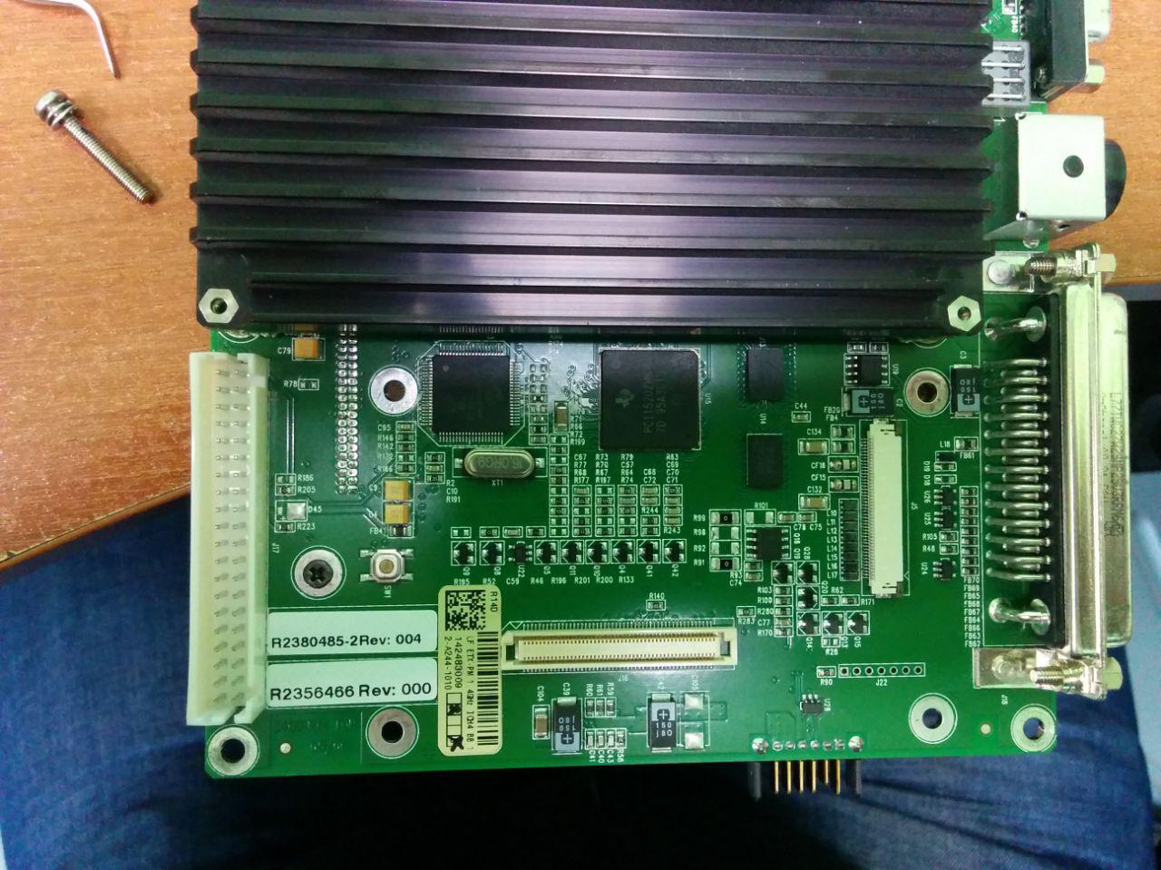

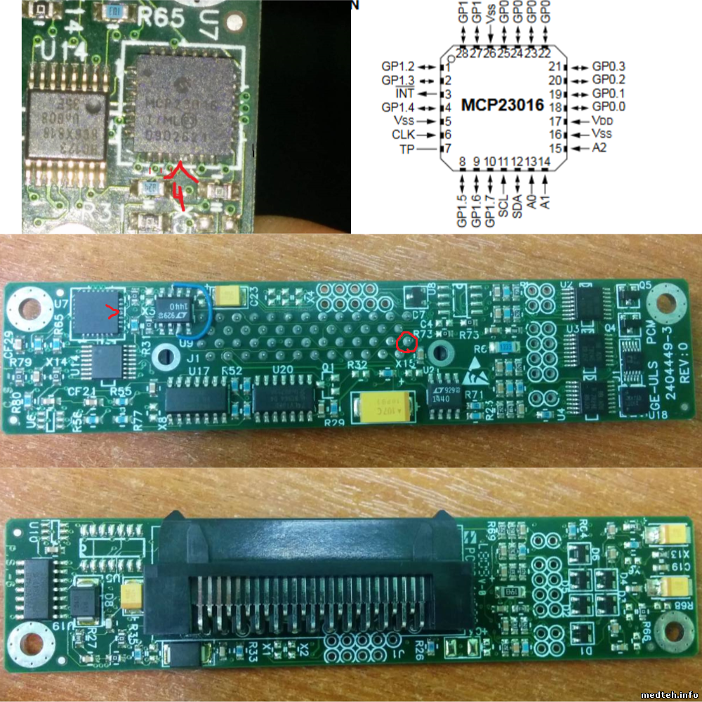

DC-DC, на текстолите: PN:2408404-4, v4, на корпусе: PN:2403248-4, REV:000
пин 1-2 (колонка-ряд) - короткий на землю, 1,2-1,5Ом
снял U101, но короткое не пропало.
Похоже проблема в маленькой платке на разьеме X04, зовется PCM 2404449-3 REV:0
U7 (mcp23016) 11 нога на землю имеет 1,5 ома.
Попробую снять, проверить что изменится, но похоже дело в ней. Если не сложно, померить у себя?
снял U7, короткое осталось....
межслойное... пойду за микроскопом, или выжигать..
up
очень сильно греются U2 и U4 (ads7828). Без них нет запуска вообще. Заказал лот из 10 штук. черная пятница не вовремя, боюсь долго будут ехать.
Сообщение отредактировал tutunikd - Понедельник, 13.Ноя.2017, 15:30

tutunikdДата: Понедельник, 27.Ноя.2017, 11:10 | Сообщение # 61
У вас сообщений: 32
Ярославль
заменил U2 U3 и U4. Короткое пропало полностью. Но питание не все поднялось на разьемах..
Было ДО == стало ПОСЛЕ == должно быть!
1) 3,2-0,4 == 3,3-0,4 == 3,3-3,13
2) 0,0-0,0 == 0,2-3,3 == 3,3-3,3
Напряжение и поведение системы не меняется, при подключенном / отключенном питании и DATA панели датчиков.
Отсутствующие напряжения похоже так же ведут в эту мелкую плату PCM 2404449.
Как и изначально было на панели датчиков, сопротивление по 3.3 в относительно земли = 24 Ом (в начале темы я не правильно указал 0,22Ом). Если есть возможность у кого, проверьте плиз.

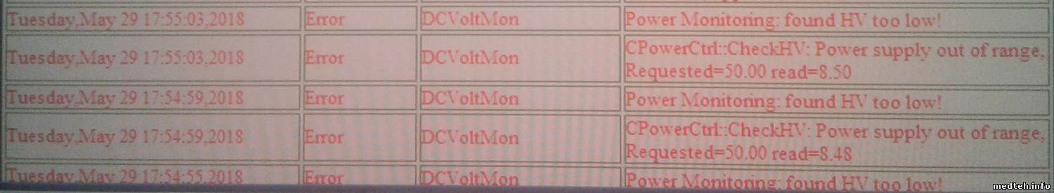

Пришел аппарат S6 в ремонт - плохая картинка, на допплере, что-то тихо стучит, в цветовом режиме - цвета нет. Калибровка, верификация, фултест системы проходят на ура, все напруги на бп присутствуют +-78, 12, +-5, 3.3, 1.8. Как только присоединяешь датчик аппарат ничего не пишет, якобы все ОК, но в логах Volt пишет, что низкое HW вместо 50В - 6-10В. Во вкладке админ в графе DC-DC Supply ууууу уууу уууу Illegal part number, прошивка ничего не дает, пишет, что прошился, но попытка считать дает те же уууууу. Был такой косяк у кого? Может я неправаильно юзаю IC2Programmer? Проверял RFI и TR32 на вивид ай - OK. Помогает ли замена DS1624. Бэн ай нид хэлп.

А при подключенном датчике высокое напряжение тоже присутствует?

Была похожая проблема с Voluson S6.
Высоковольтные ключи садят напряжение. Выпаяла микросхему ключа, сейчас работает.
Жду, когда придёт новая микросхема.

To valentin17: да, на БП +/-78В присутствует при работающем датчике.

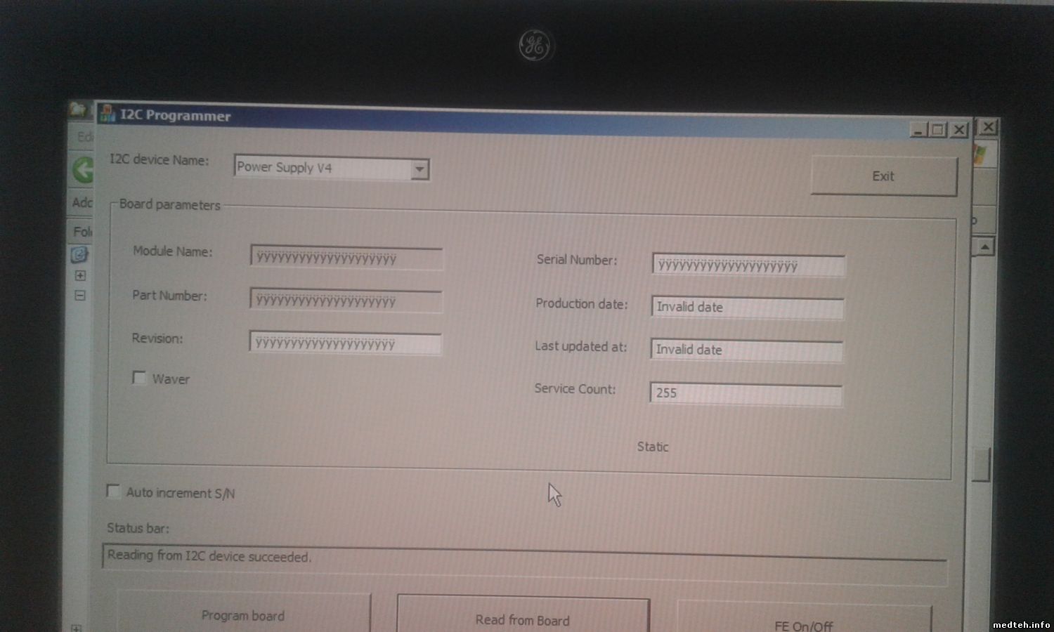

Блок прошьется 50\50. Если и получится то говорят не на долго. Тут много это обсуждалось. Обычно под замену.
Пока не будет у него номера не сможете сделать калибровку напряжений. Не будет калибровки, какая работа вообще?

To petroveech: это на последних вивидах ай или кью без серийного номера блока питания аппарат не хочет работать, вивиды работают. Тут что-то другое ...

Судя по второй фото - либо криво юзаете IC2Programmer, либо беда с БП. Даты, ревизия должны быть "нормальными", как и на других платах.

У меня не работали. 3 шт. Из 2 бп прошился 1. 1 Поменял, не думая (старый к сож отдал). Прошитый работает уже почти год. Но попытка точно такой же, точно так же прошить на том же узи не вышла.
ambroseДата: Суббота, 09.Июн.2018, 12:31 | Сообщение # 71
У вас сообщений: 162
инженер по радиоэлектронике
Минск
Прошили ds1624 на программаторе (i2c programmer походу неправильно шьёт или только из-под донгла?), появился партнамбер и серийник на этом подвижки окончены, ошибка и картинка не изменилась. Подкиньте идеи!
valentin17Дата: Суббота, 09.Июн.2018, 13:44 | Сообщение # 72
У вас сообщений: 561
Чешская Республика
Прага
Попробуйте заменить и через i2c programmer.
Цитата ambrose ()
Подкиньте идеи!
Ключи высокого на плате датчиков (PS board)?
Сообщение отредактировал valentin17 - Суббота, 09.Июн.2018, 13:47
ambroseДата: Понедельник, 11.Июн.2018, 15:32 | Сообщение # 73
Минск
Дефект локализован - глючила одна TRка.
Отдельное спасибо Алексею за "донора".
bespalnik72Дата: Понедельник, 11.Июн.2018, 16:14 | Сообщение # 74
У вас сообщений: 320
Т.е. прошивка ни причём? ...

Иван-1981Дата: Среда, 24.Авг.2022, 06:33 | Сообщение # 80
Ученик
Астана
Подскажите, пожалуйста, по данному УЗ аппарату Vivid S6 от GE.
Аппарат не включается, на блоке внутри аппарата горит только светодиод 20 вольт. 12 и 5 вольт светодиоды не светятся. В самом блоке питания на больших платах напряжения 12 и 20 вольт присутствуют. С большой платы блока питания 12 вольт уходят на маленькую платку в том же блоке питания и теряется там.
Также не понятно откуда формируются 5 вольт?
