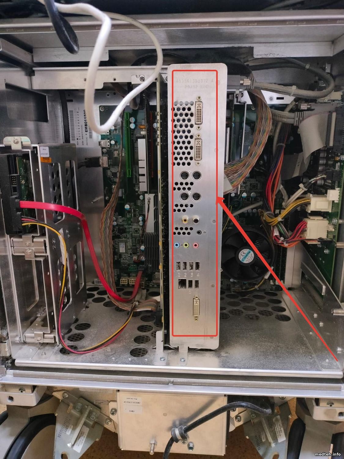

Стресс-тест vv9169 чем делали? Обычно вылетает с зависанием картинки и прекращение реагирования на мышу с клавой. Есть там глупенькая smd-микросхемка навроде мультиплексора возле выводов DVI. На "ебее" с разбора PNY-видюхи можно найти тысяч за 5-6-7 деревянных. Смена изображений между дисплеями? Точно выходы с видеокарт на плату сведения не перепутали? При желании их можно дотянуть до неродных. До вас кто-то в аппарат совался? Что на внешнем мониторе (пробовали подключать)? ...

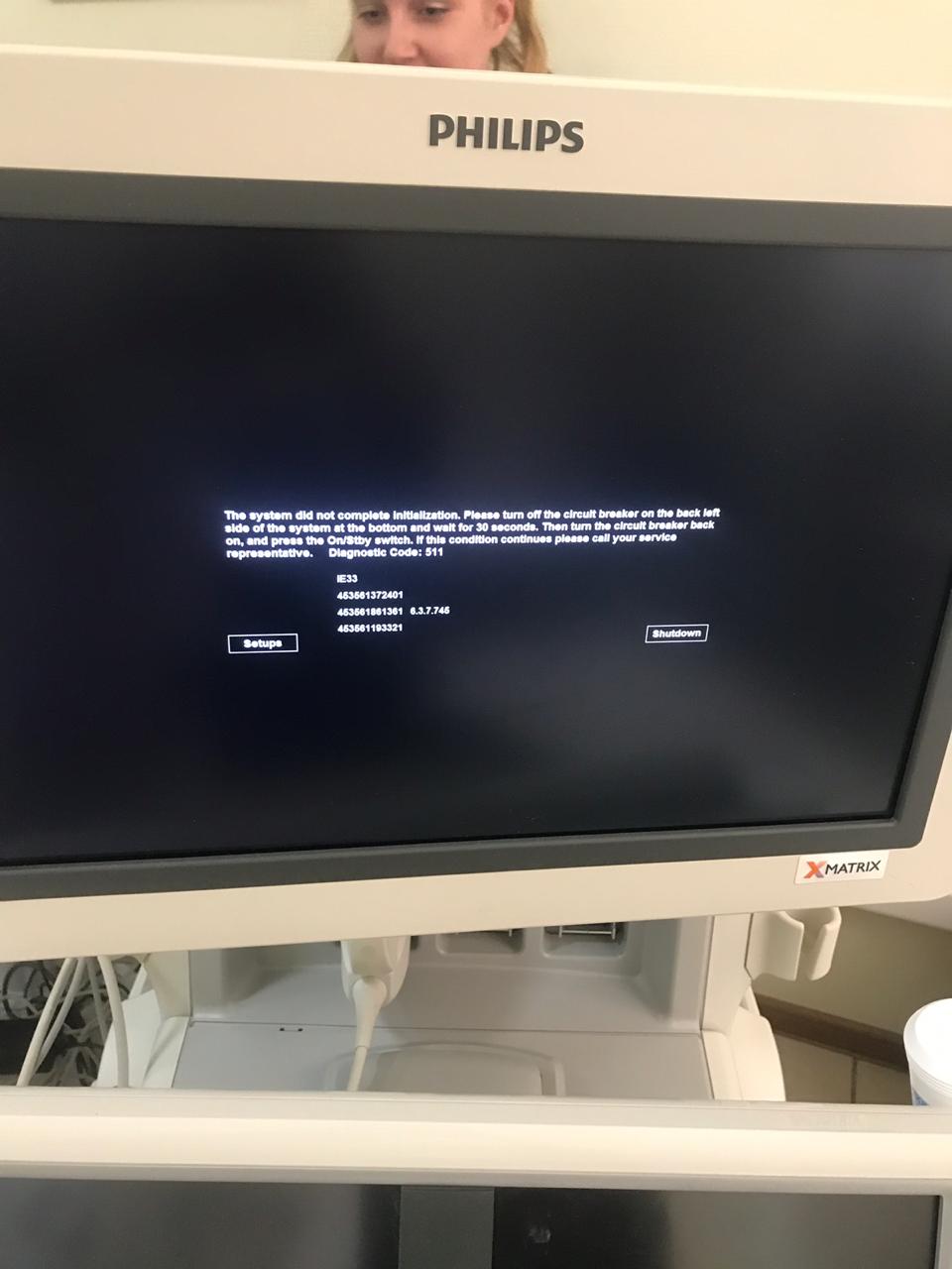

Здравствуйте. Кто может подсказать по этой ошибке? Аппарат приходится перезагружать при включении 5-7 раз после чего целый день не выключают врачи его.
Дата: Вторник, 13.Авг.2019, 18:01 | Сообщение # 126
У вас сообщений: 453
Инженер и этим всё сказано...
Code 511 Condition Data Memory Manager Failed To Initialize. Description Platform Monitor failed to start the Data Memory Manager process. Corrective Action Possible cause: Local Study Repository (LSR) database corruption. From the MTE run the DmmScript. NOTE: executing DmmScript erases all locally stored patient study data! INFO-

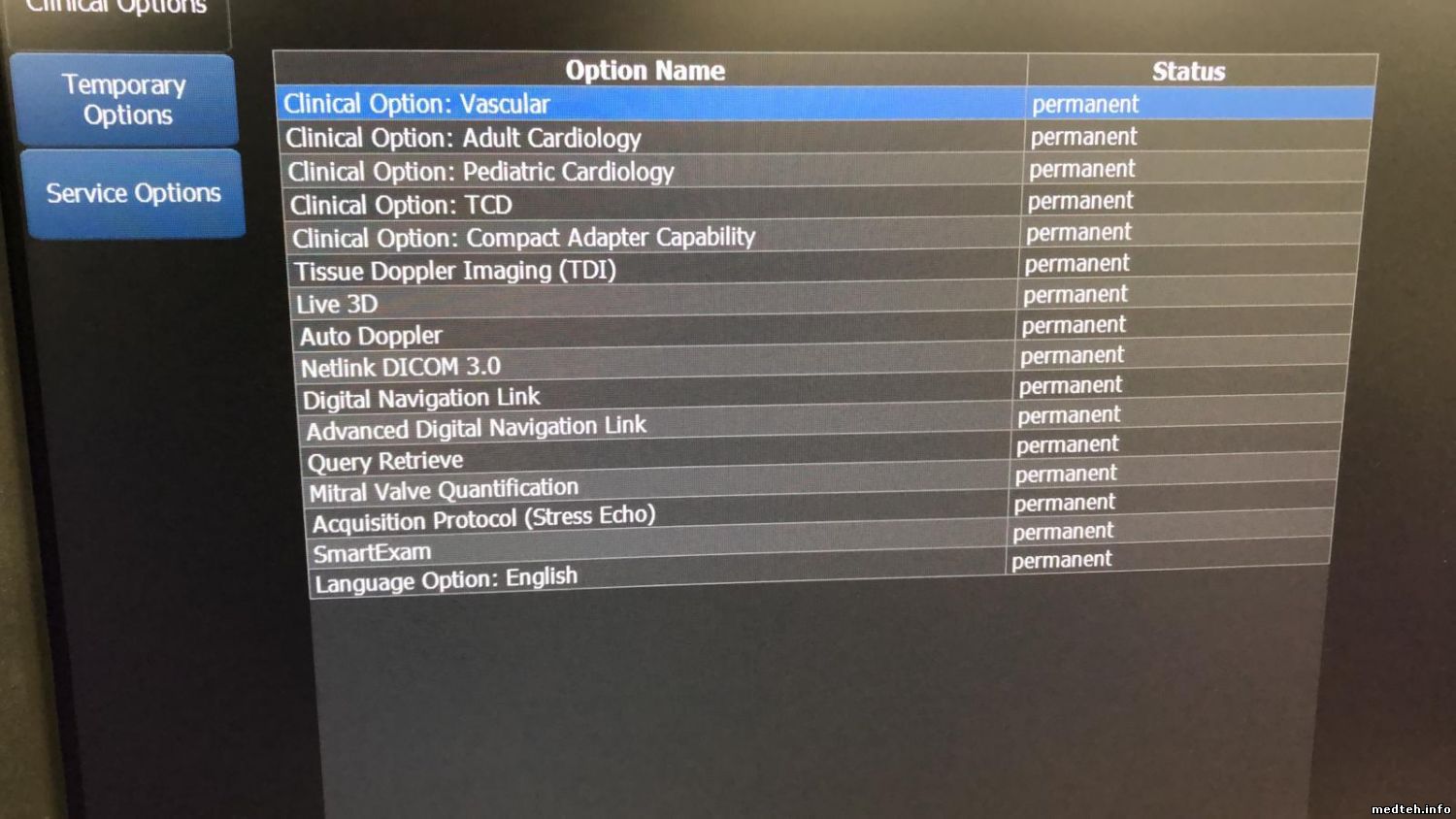

Добрый день, уважаемые форумчане. Я врач. Собираюсь покупать БУ аппарат УЗИ Philips ie33, и в связи с этим хотел бы посоветоваться со специалистами. Есть предложение на аппарат 2014 года с тремя датчиками: 1 кардио взрослый, 1 кардио детский и 1 линейный для сосудов. Насколько состояние аппарата может быть плохим? В смысле сломаться, допустим, через 2 месяца работы. И стоит ли вообще по опыту Вашего обслуживания этих аппаратов, покупать эту модель? Насколько дорого или дёшево по запчастям обслуживание этого аппарата? Мне прислали снимок монитора с клиническими пакетами и опциями. Как определить есть та или иная функция? Можете помочь? Есть ещё предложение на GE? ... Я пока думаю. Заранее благодарен!
Дата: Воскресенье, 16.Фев.2020, 00:11 | Сообщение # 135
Врач Кардиолог
Цитатаvalentin17 ()
Если Вы кардиолог, то iE33 компании Philips отличная кардиоваскулярная система. По тестам KLAS в свое время занимала 1-ое место. Vivid E9 XDclear от GE с датчиками XDclear тоже превосходная кардиоваскулярная система и она в свое время тоже занимала 1-ую строчку KLAS. В обоих системах посмотреть установленные лицензии можно в настройках в соответствующем меню.
Спасибо большое за ответ! Я не знаю про тест KLAS. Но так, понимаю, что это тест надёжности. Почему-то БУ GE Vivid E9 XDclear на порядок дороже, чем того же года выпуска Philips IE33? ... Как с датчиками обстоят дела? С БУ аппратом тоже идут БУ датчики? Насколько они надёжны? И стоит ли покупать аппарат 2014 года? Сколько он может еще отработать? Насколько дорого может обойтись ремонт? Если в аппарате Philips IE33 есть пакеты: взрослая кардиология, педиатрическая кардиология, сосуды, это значит мне доступны все опции по кардиологии? Там ещё ниже написаны множество опций. Какие функции у этого аппарата в базовой конфигурации? Есть ли количественный анализ функции ЛЖ? Автоматическое определение фракции выброса ЛЖ? Автоматическое и количественное определение зон гипокинеза и акинеза по разделенным сегментам? Также функции определения иглы при пункции? Для пункции по контролем узи лучевой и бедренной артерии при интервенционных вмешательствах? Есть ли постоянно-волновой допплер? Прикрепил фото монитора с пакетами и опциями . Что-то не вижу файл фото монитора. На всякий ещё раз.
Дата: Воскресенье, 16.Фев.2020, 02:22 | Сообщение # 136
У вас сообщений: 561
Чешская Республика
Прага
Всё зависит от поставщика. С б/у оборудованием могут идти новые, демо или б/у датчики. Из собственного опыта скажу, что попадались новые датчики, которые выходили из строя в течение года.
Цитата"опции Vivid E9" ()
4D Advanced 4D Toolbox Polarized Stereo Advanced QScan Imaging AFI - Automated Function Imaging IMT- Intima Media Thickness Scan Assist Pro LVO Contrast Advanced Contrast Vascular Contrast DICOM Stress 4D LV Mass 4D Strain 2D Auto EF Rodent 4V Enable 4D MV Assessment 4D ExpertOption
Цитата"опции IE33" ()
Vascular Adult Cardiology Pediatric Cardiology Contrast - Cardiac TCD Premium Imaging Compact Adapter Capability Panoramic Imaging Tissue Doppler Imaging (TDI) Voice Command Live 3D (Matrix) XPlane Performance Basic Connectivity Advanced Cardiology Protocol General Imaging Protocol IMT 2DQ Border Detection Color Kinesis 3DQ Basic Measurement/Quantification 3DQ Advanced Quantification ROI Quantification Tools TDI Strain Quantification 2D Speckle Standard 2D Speckle Advanced Mitral Valve Quantification Technical Administration 3D Stress (Matrix)
По каждой опции Вы можете почитать в инструкции или поискать в интернете.

Аппарат iE33, нет изображения на главном мониторе, на одном из малых изображение есть то, которое должно быть на главном, плохие видеокарты PNY 8600GT. При замене от другого, работающего апарата iE33 одинаковые видеокарты 8600GT или одинаковые 9800GT (но тогда придётся переставить заново софт), аппарат работает нормально. Но если поставить эти плохие PNY 8600GT карты в обычный компьютер всё работает нормально (все выходы DVI,VGA.TV-out). Кто-нибудь пробовал отыскать такой дефект видеокарты, что не подходит аппарату?
Там внутри аппарата очень жарко. Намного теплее, чем в среднем компе. Мы в своём, при аналогичной проблеме (поплыла правая, основная видеокарта), сделали следующее: выкинули алюминиевую заднюю стенку, в пластике сделали пару отверстий для вентиляторов (взяты с каких-то компов с фильтрами готовые модули), которые обдувают обе видеокарты. Это помогло на пару месяцев, но не более. Потом пришлось карточку поменять. Опишу процесс подробно. Судя по конфигам, карточка может быть из огромного списка, но менять нужно на примерно такую же. В нашем случае стояла PNY GT9800 - 2 DVI+ аналог. Порты нумеруются от аналогового выхода, нулевой ближе к аналогу, первый - дальний. Подбираем подходящую карточку - кандидата. В нашем случае нашли чистокровную NVIDIA GT 9800 С внешним питанием (подключено в левой части корзины, там 3-и гнезда для питания винтов, занято одно. Разъём от БП компа подходит). Итак, ставим карту, при необходимости переходник (на нашей нулевой порт был HDMI, а нужен именно нулевой порт, ка на родной было, родной шнурок был выкинут, вместо него HDMI-DVI, аналог никуда не подключили и не поняли для чего он нужен ...). Ставим и включаем. Аппарат грузится до конца, показывает примерно пару секунд нормальную картинку, потом она становится черно-белой и вылезает дандзибао о том, что железо не соответствует софту. Ну всё, карточка годная (если нет, берем другую, у нас буквально вторая подошла). Со старой карточки качаем биос (при помощи NVFLASH) берём редактор (Использовался NiBiTor v6.06). Смотрим цифирки (см. фото), записываем или также фотографируем. При помощи того же NVFLASH сохраняем BIOS НОВОЙ карточки, редактором меняем ему зафотканные атрибуты (ничего более не исправляем!) и этот BIOS зашиваем в НОВУЮ карточку. Ну, всё! Проверяем работу.

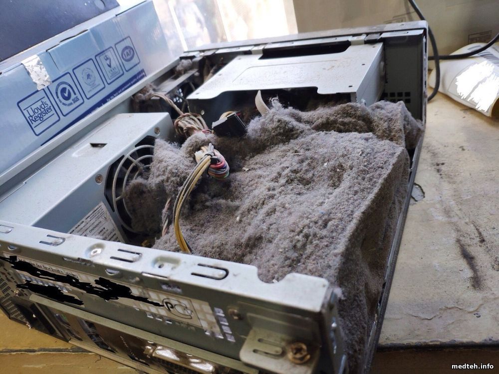

Добрый день. Я врач, извините, если выступлю в роли чайника, всё-таки тут профессионалы медтехники. Была известная проблема с блоком питания, когда прибор включался с 5-10 раза, путём выкл/вкл кнопки внизу и вместе с пользовательской кнопкой вверху. В конечном итоге, приговорили блок питания и взяли его от донора (22 машины). Эта проблема, вроде, разрешилась. Теперь новая напасть, которая описана здесь. С "перегревом" и табличкой/требованием выключить прибор, который был включен 2-е минуты назад и понятно, что нет никакого перегрева. Я так понял, дело в датчике. Так вот, в чём вопрос: может посоветуете кого-нибудь из тех, кроме официалов, кто смог бы решить проблему? У них цена только на одну диагностику запредельная, не говоря уже о том, что будет стоить ремонт. Вряд ли администрация одобрит. Аппарат древний, 10+ лет, но хотелось бы и дальше его пользовать. Заранее спасибо!
Дата: Понедельник, 20.Ноя.2023, 14:21 | Сообщение # 146
врач
Цитатаyblod5 ()
После 10 лет эксплуатации всякое бывает
Конечно, говорю же недавно блок питания поменяли. А перед тем как вычислили что это он, местные медтехники разбирали, пылесосили и т.д. За фильтрами снаружи следим регулярно. UPD/ Сегодня тоже прошлись аккуратно пылесосом со всех сторон, в том числе и на выдув. Читал выше, что есть ещё вентиляторы со стороны днища. Можете подсказать где они сидят и как к ним подобраться?
Дата: Понедельник, 20.Ноя.2023, 22:42 | Сообщение # 147
Сервис-инженер
... внутри системного блока надобно тщательно, термопасту под радиаторами поменять, вентиляторы смазать. Выяснить в логах системы что перегревается ...

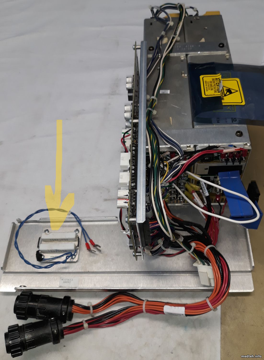

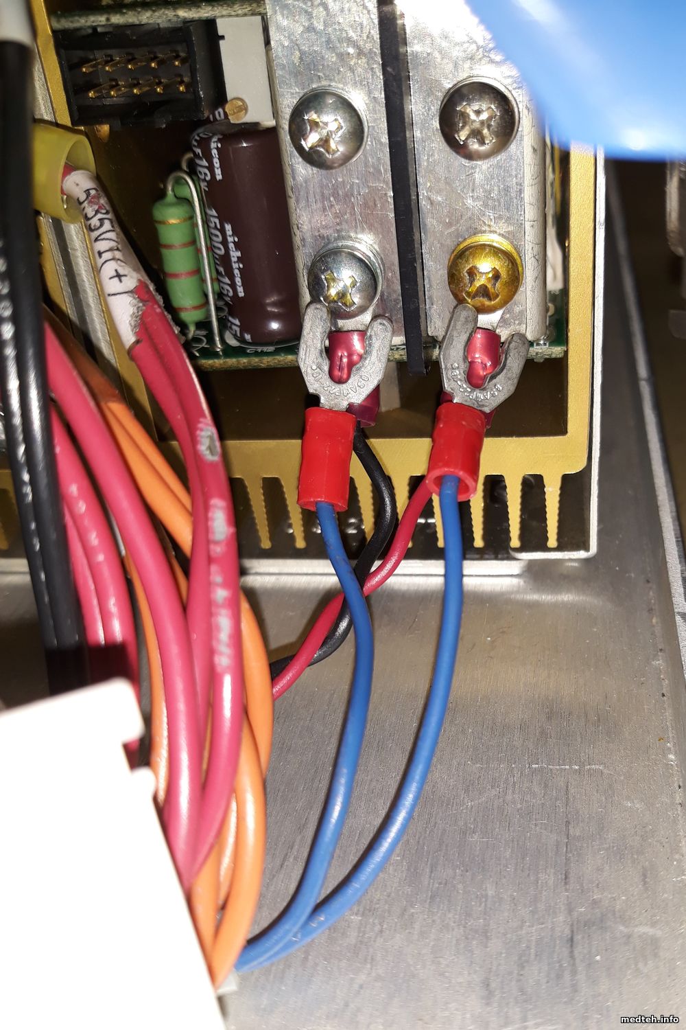

Дата: Понедельник, 25.Мар.2024, 16:52 | Сообщение # 148
радиомеханик
Германия
Кёльн

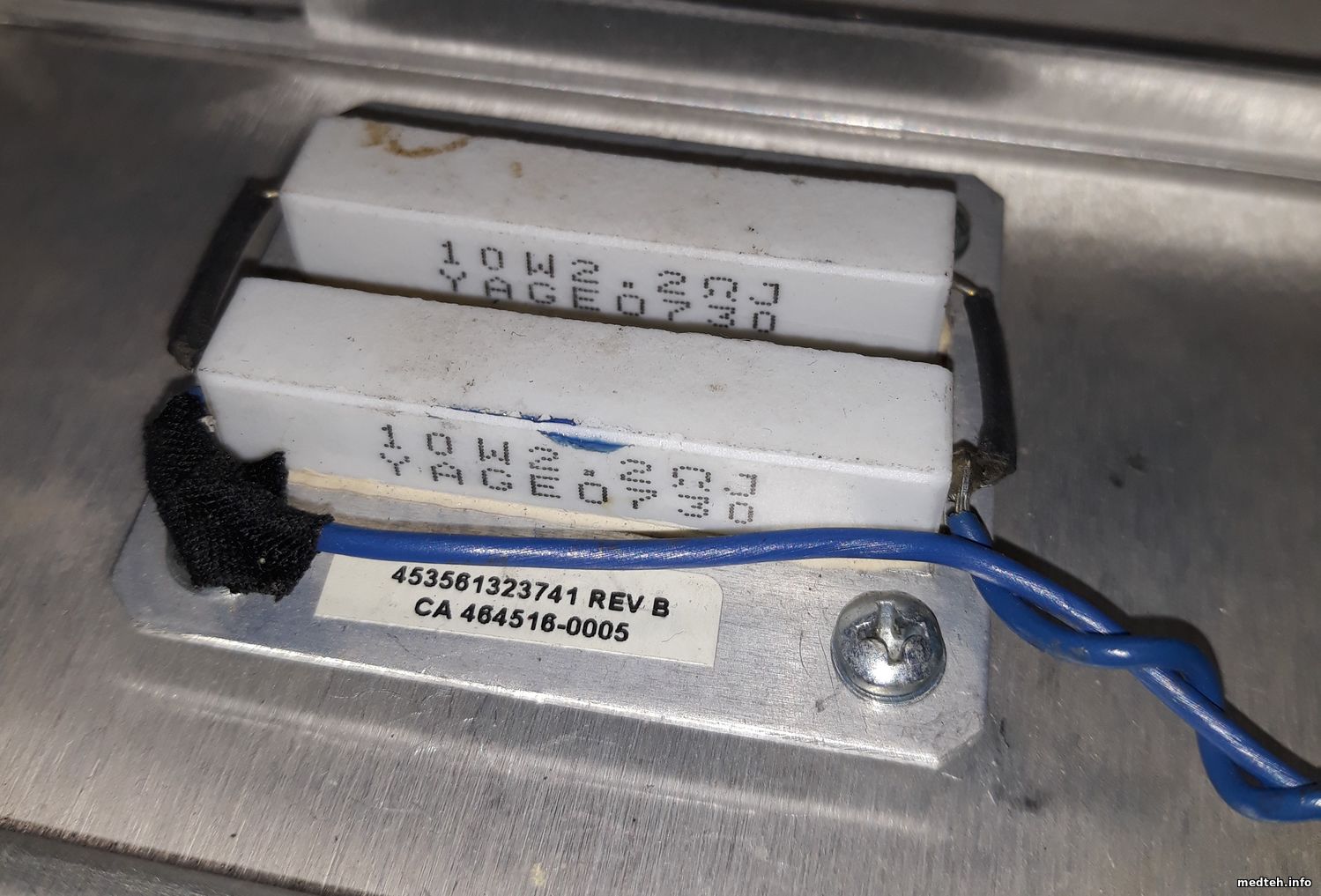

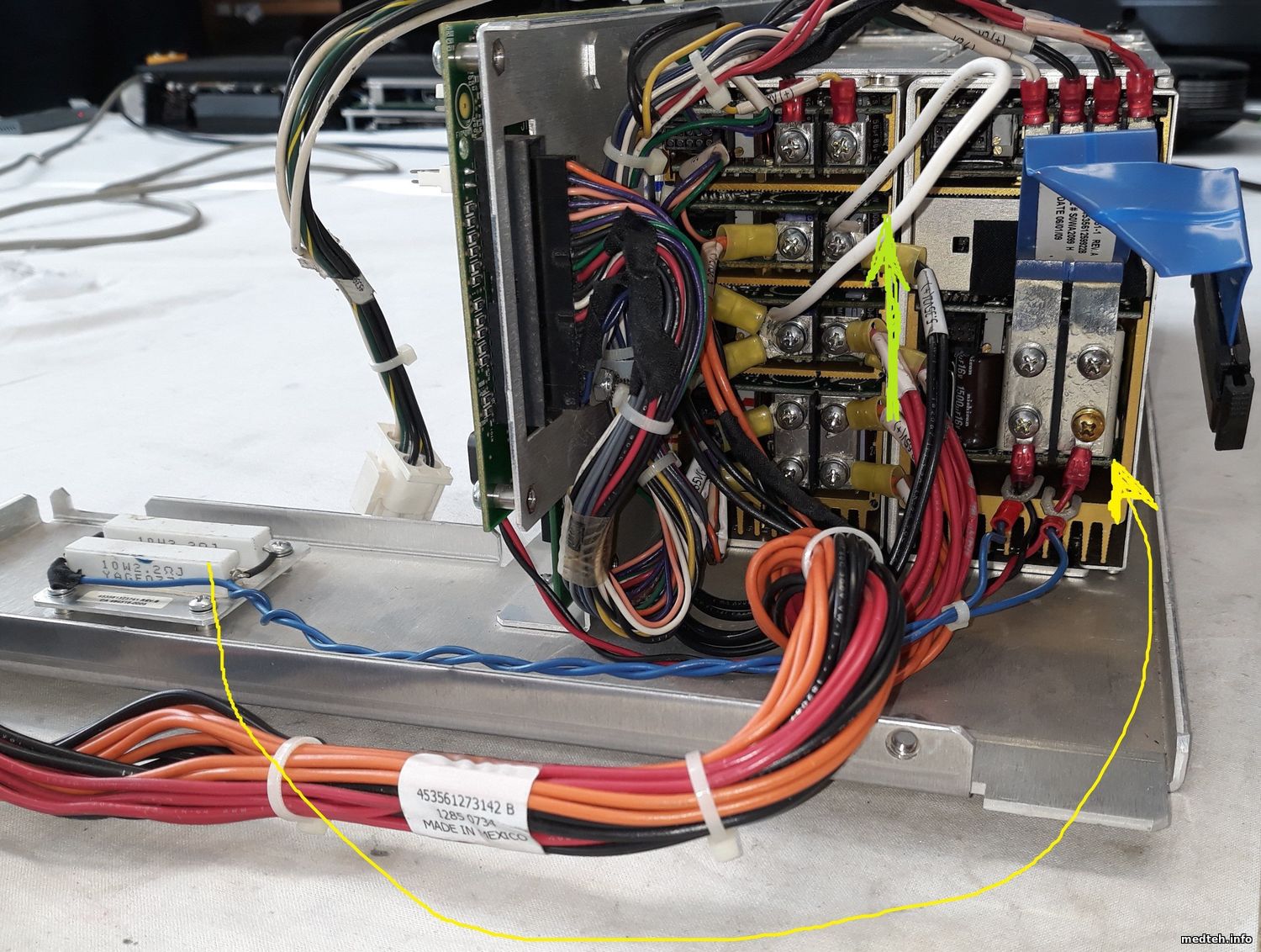

Здравствуйте! Блок питания iE33. Пришёл ко мне из другой мастерской (чайники) блок питания в полуразобранном состоянии, к нему ещё рабочий УЗИ целиком, для тестов. БП запустил. Вопрос банальный - не знаю, как было, и спросить того, кто разбирал и ковырял его, уже нет возможности. Ещё одной перемычки не хватает. Блоки питания одинаковые, но в первом есть ещё сдвоенный резистор на 20 Вт 1,1 Ома на металлической подложке, был подключен к 12-вольтовой мощной шине (60 Ампер). Скорее всего, неправильное подключение.
Подскажите, куда должен быть подключен этот резистор - к 12 Вольтам или к меньшим по напряжению шинам? Там ещё 3,65V с большим амперажем подойдёт. Это подогрев всей системы? Для 12 Вольт многовато, более 100 Ватт по мощности выходит, резисторы греются, как кипятильник ... .
