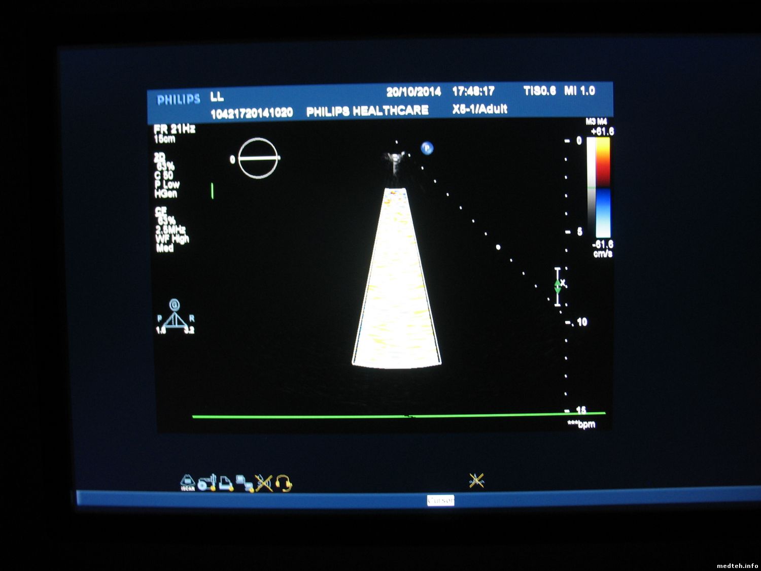

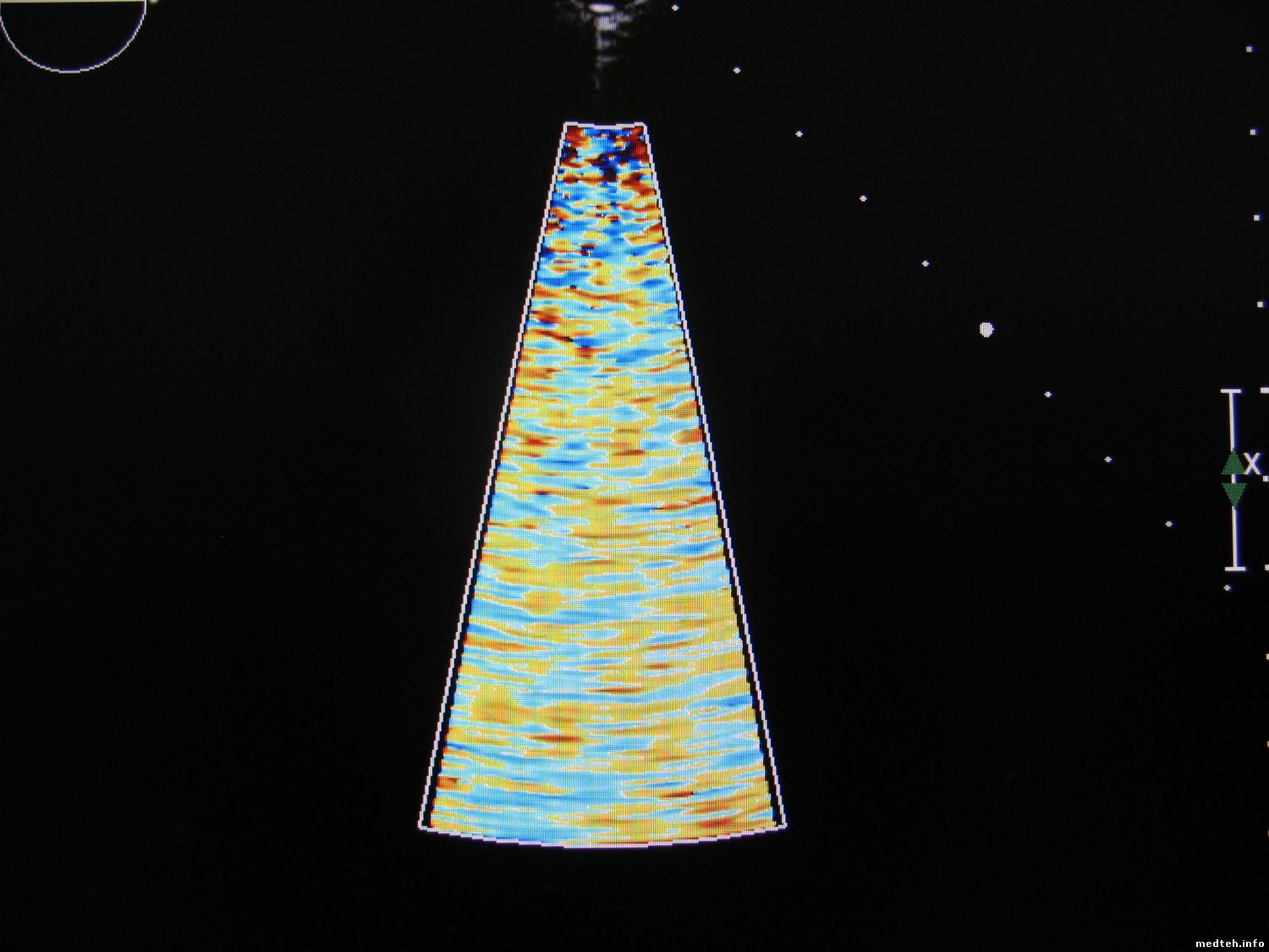

Всем доброго времени суток.
Есть аппарат, практически новый Philips IE33, работал, всем всё нравилось.
Затем было кратковременное пропадание электропитания, после чего со слов врачей в режиме цветного доплера цветное изображение стало не однородным, так же на нём перестали быть видны тонкие потоки. Ещё говорят, что раньше при включении данного режима на цветном участке изображения были видны единичные шумы, теперь вся площать закрашена помехами (смотри изображение). Коллеги, подскажите пожалуйста куда копать?
Был запасной ЖД, при его установке ничего не меняется, тесты аппарат проходит без ошибок.

если color doppler gain в норме-
проверить напруги, дальше копать DSC
как то так
homenДата: Вторник, 21.Окт.2014, 14:16 | Сообщение # 44
У вас сообщений: 271
derwolf, что является нормой для Gain? Никто не помнит какое значение Gain было по умолчанию при запуске режима, но говорят, что шумов практически не было, сейчас же при запуске режима всё цветное поле практически перегружено шумами.
Полностью прошедший без ошибок тест не говорит о том, что все напряжения в норме? Если нет, то какие напруги смотреть?
Как копать DSC?
Может есть в данном аппарате режим калибровки?
имтДата: Среда, 22.Окт.2014, 05:43 | Сообщение # 45
У вас сообщений: 81
гемодиализ
королев
Судя по картинке - датчик фаз. решетка? Попробуте его на другом аппарате, если есть возможность. В моей практике трижды встречалась такая картина, во всех случаях - неисправность датчика. Врачи "редко" (никогда) не признаются что их роняют, валят на скачки напряжения и т.д. и т.п...

это не датчик, так понимаю Вы запускали System Confidence Test? сервисного пароля нет? у меня - тоже(((
поскольку причина - перепад напряжения то 1 надо померить напруги БП
для него есть процедура калибровки - описана в сервис мануале
выложите снимок всего монитора (с цифрами) , чб режим без шумов?
ну и повытаскивать платы мож чего сгорело
а когда земля пропадает - картинка совсем другая

При скачке могли слететь presets. Нужно ручками порегулировать и посмотреть. Усиление уменьшаем до исчезновения алайзинга, скорость уменьшаем до минимума - смотрим. Ну и конечно все это в сосудистой программе. Можно порегулировать мощность (если доступна). Некоторые датчики с деградированными шумящими кристаллами удается использовать при пониженной мощности. Регулировать лучше в энергетическом доплере- он чувствительней.
homenДата: Четверг, 23.Окт.2014, 15:16 | Сообщение # 52
РОМУЛ, другие датчики есть, сегодня запускались с ними, при начальных настройках по умолчанию всё чисто, никаких шумов. Говорит ли это однозначно о неисправности X5-1, он абсолютно новый, положение шнуров на картинку никак не влияет, тянул, загибал. Пробовал включать и через сетевой фильтр и через ИБП и без, картинка не меняется. Будем искать возможность подключить наш датчик к другому такому-же аппарату.
derwolf, запускали System Test, который прошёл без ошибок. Думаю, что если бы были бы проблемы с напряжениями, то тест бы выдал ошибки. Сервисного пароля нет. Глянул сервис мануал, но описания калибровок там не нашёл? Может уровень Сервисника, который у меня есть не тот, может подскажите как произвести калибровку? ЧБ изображение без шумов.
Прикрепил картинку всего монитора.
IgorGi, пресеты как я понимаю хранятся на ЖД. Подключали запасной ЖД, с заводскими настройками, результат тот же. По умолчанию Gain равно 63, если уменьшить до приблизительно 40, то шумы исчезают, но раньше врачи говорят при тех же параметрах шумов на изображении практически не было. И разрешение картинки было гораздо лучше, сейчас на нём присутствует неоднородность цвета и практически не видно тонких потоков. Сравнивали с Philips CX50, на нём всё идеально. Попробуем отрегулировать в соответствие с Вашими рекомендациями, но основной вопрос остаётся - что является причиной изменений картинки с настройками по умолчанию и как это выяснить.

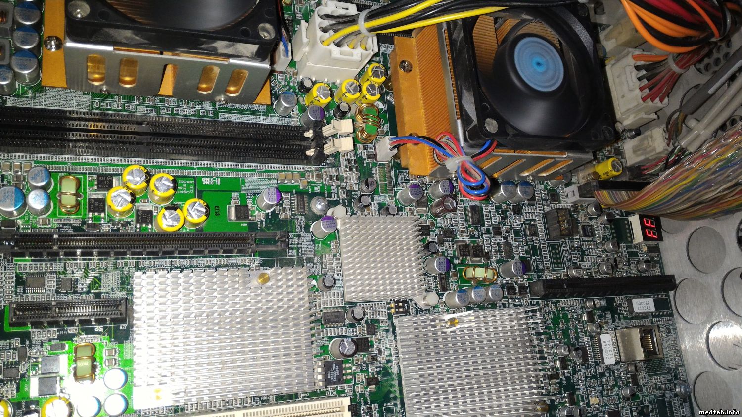

Кому интересна история развития. Поменяли термопасту на всех мостах материнки и аппарат работает второй день.

Если кому интересна история аппарата. Аппарат не долго проработал и снова на пост индикаторе FF и черный экран. Подозрение ,что материнская плата не исправна. Может кто то сталкивался с этим ?

Цитата derwolf ()
напряжениия проверяли?
Да. Блок питания тоже вскрывали продули все напряжения есть. Аппарат включается сразу после заднего тумблера. И сразу FF загорается. Оставляли только материнскую плату ,плату сигнала и питания - включали, тоже самое.

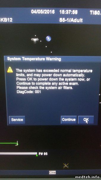

После включения после 2 минут работы выдает сообщение, что превышена нормальная температура системы, и предлагает выключить аппарат. Все вентиляторы работают, пыли нет, датчики тоже исключил. Аппарату, месяц как кончилась гарантия. Может кто сталкивался?

d19631124Дата: Пятница, 06.Май.2016, 09:21 | Сообщение # 62
У вас сообщений: 86
Логи у филипса в своём формате и читать их могут только они.
Что касается перегрева, то надо разобрать прибор, особенно
корзину с платами ультразвука и продуть пылесосом с выдувом.
Там хитро организован обдув плат по кругу. И если где то засор из
пыли, то платы вообще не будут обдуваться. Разбирать достаточно сложно,
но если ркки растут правильно то за пару часов можно управиться.
У меня была та же проблема на 22 машине, а они в принципе одинаковые.
В нете попадается сервис на 22 и 33 машины, правда старые варианты,
но они не сильно отличаются.

все разобрал, все почистил, там даже пыли нет, идеальная чистота. А сервис мануал у меня имеется, могу поделится если нужен.
Термопаста на процессоре и на видеокарте.Проконтролировать,правда не знаю как, температуру винтов, их вроде д.б. два.

Загружался с лайф сд на этой машине. Через программу AIDA смотрите температуры. Еще как вариант проверьте батарейку биоса и дату чистки фильтров в меню аппарата. Ее можно менять.

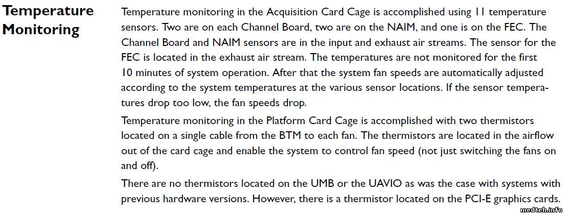

Посмотрите на работу двух вентиляторов на днище сзади (platform exhaust right/ left),с левой или правой стороны. Но лучше всего зайти через Login и password в System Diagnostics и посмотреть Voltage and Temperature. Обороты обоих вентиляторов должны быть около 2500 RPM. Смогу помочь с запчастями.

Скорее всего глюк программный, либо какого нибудь из температурных датчиков, и никакого отношения к реальному перегреву не имеет, так как дефект выходит ровно через 2 минуты после запуска, перед этим запускает, усиленный режим работы вентиляторов, которые находятся внизу, под блоком плат. Хотя внутри идеальная чистота. Видимо ничего не остается, как вызывать официалов, которые, введя сервисные пароли отключат этот датчик, как и описывал ранее d19631124, такой глюк есть, обидно только, что гарантия закончилась пару месяцев назад.
Неужели, так и было все задумано, обидно что покупая такой аппарат, за такие деньги нет ни в чем уверенности.

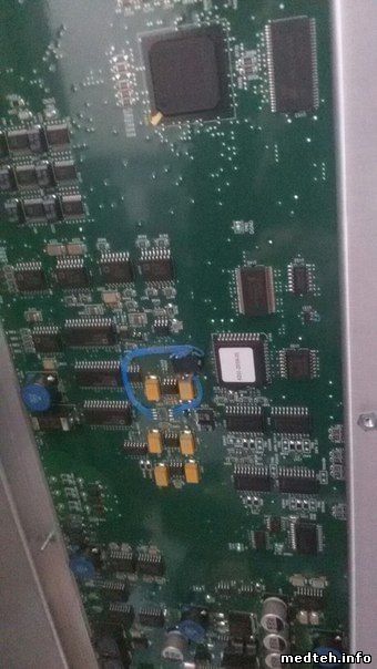

И еще, я обнаружил на совершенно новом аппарате такую картинку, не очень то похоже на заводское исполнение, по-моему кто то кого то обманул.
А что Вам там не нравится? Синие проводники на микросхему? Такое с завода бывает.
maratДата: Четверг, 12.Май.2016, 16:17 | Сообщение # 74
У вас сообщений: 214
казань
а то что микросхема совсем не в чип исполнении, как должно быть судя по топологии, а обычная в дип корпусе, перевернутая и приклеенная на пустое место, и разведенная синими проводами, явно, какая то переделка.

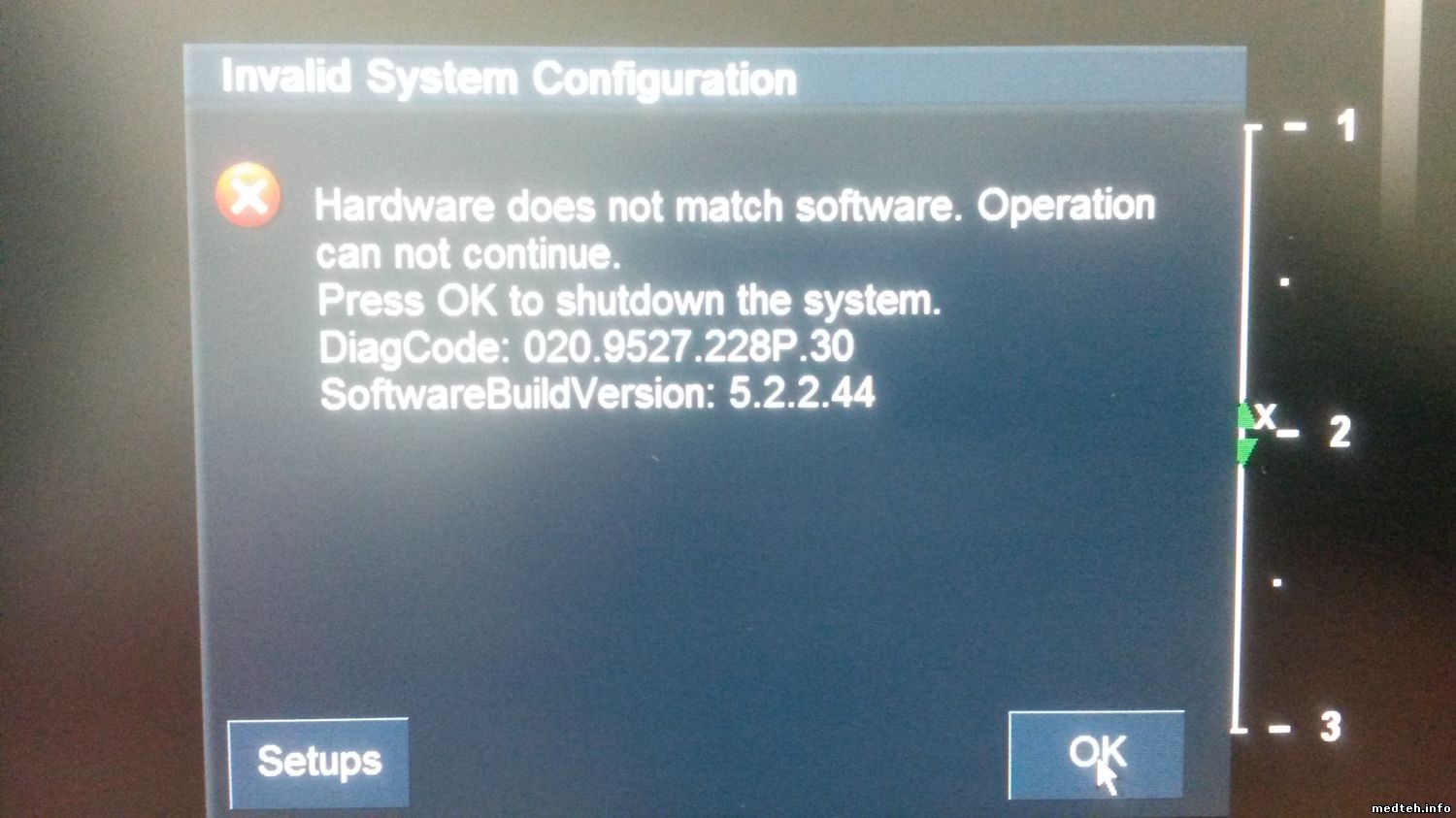

На данном аппарате сгорела видеокарта (одна из двух) поставили другую на таком же чипе.
Драйвера стали, но возникает окно с ошибкой.(на картинке)
Может кто знает, как побороть это окно??
(до появления окна 2-3 сек видно, что сигнал с датчиков есть, изображения окон нормальные)

Была где то тема на форуме. Про подгонку карт на этой серии аппаратов. Вроде без пере прошивке биоса со старой карты систему не обманешь... Попробуйте если есть, подсунуть еще другие видео карты. Что будет с ними.?
