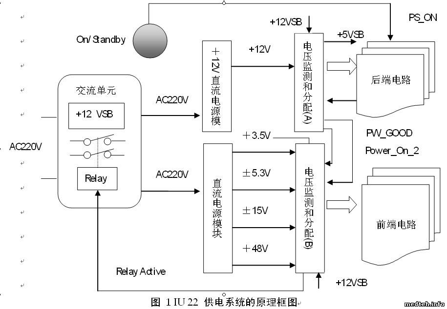

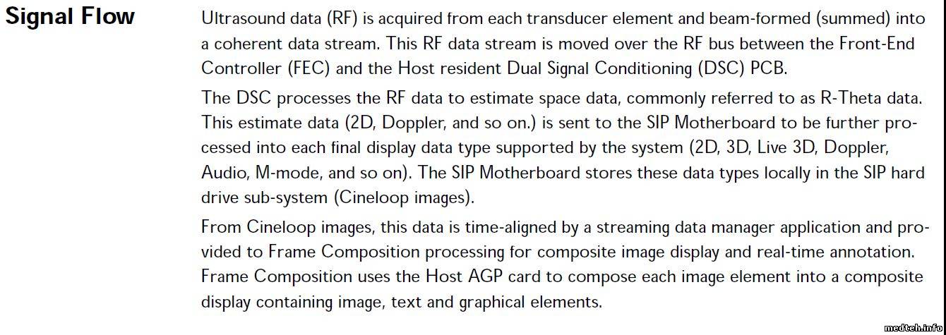

Screamer, Вот, что по поводу блока питания от IU22 пишут китайцы. IU22 и IE33 в плане блока питания - близнецы братья. (все зависит от версии). Перевод от Google :) Может поможет...
iu22.doc (36.5 Kb)
adidasДата: Четверг, 31.Мар.2011, 22:23 | Сообщение # 10
У вас сообщений: 276
главный
Средняя Волга
И собственно картинка...
И вот еще...
Сообщение отредактировал adidas - Четверг, 31.Мар.2011, 22:25

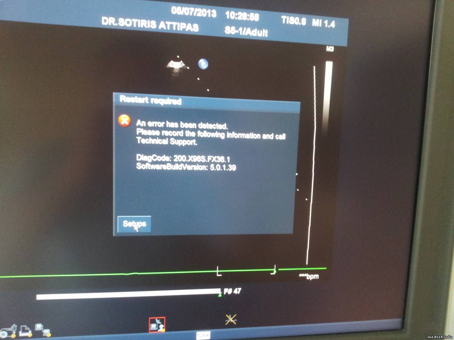

Добрый день.Никто не встречал такую проблему на аппарате Philips IE33?
После того как аппарат загружается нормально и появляется изображение датчика через несколько минут появляется сообщение(см.картинки) и после этого ничего уже не работает.
olko13Дата: Вторник, 23.Июл.2013, 13:20 | Сообщение # 13
У вас сообщений: 825
Львов
Проверьте БП на предмет наличия напряжения HV. Оно должно появляться при включении узишного софта. Какой номинал должен быть не знаю, но по опыту общения с менее-более современными филипсами оно должнобыть 30-60В.

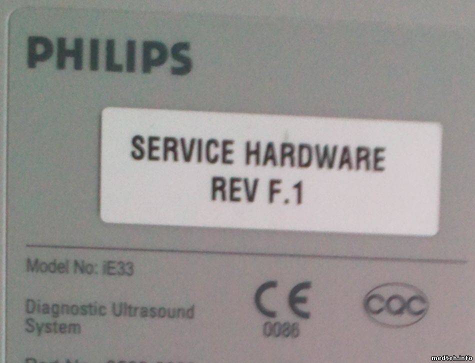

Какая версия софта? На F - Sata.
Kak viju na phoro,v kontse napisano software build version 5.0.1.39 - eto ne to?
AlexiumДата: Понедельник, 29.Июл.2013, 14:22 | Сообщение # 17
kapamed, - sata-250Gb

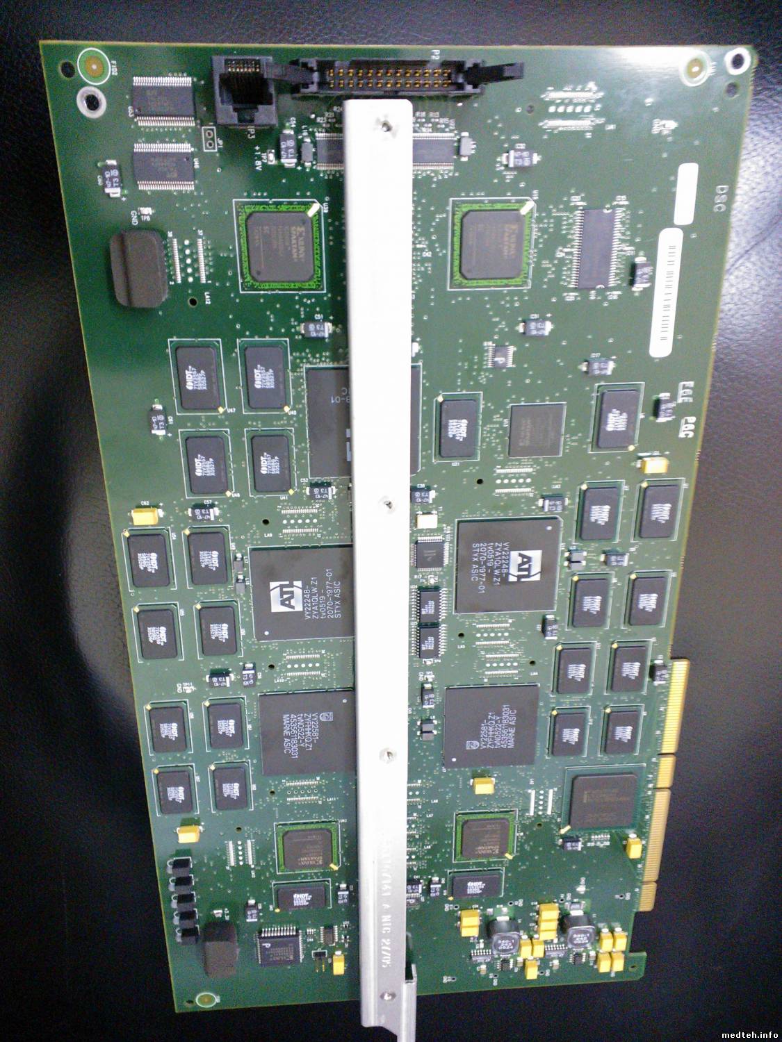

Сделайте фотографии, а то из этого набора слов мало что можно понять.
СамоделкинДата: Понедельник, 09.Сен.2013, 10:43 | Сообщение # 24
У вас сообщений: 45
Ногинск
Вот она эта плата
AlexiumДата: Понедельник, 09.Сен.2013, 11:22 | Сообщение # 25
DSC? _____________________
СамоделкинДата: Понедельник, 09.Сен.2013, 13:03 | Сообщение # 26
У вас сообщений: 45
Ногинск
Она родимая. Может на рабочем аппарате после загрузки ОС она подает признаки жизни ( светодиоды)? Кстати, аппарат стал запрашивать логин и пароль юзера или суперюзера, а у врачей никаких дисков или инфы нет, может есть стандартный юзерский логин-пароль ( типа meduser-meduser)?

ошиблись.Жесткий диск оказался ΙDE.Жду теперь новый
AlexiumДата: Понедельник, 28.Окт.2013, 07:32 | Сообщение # 29
Скорее не угадал, IDE или SATA - зависит от хардваре версии. Информация на задней панели.
