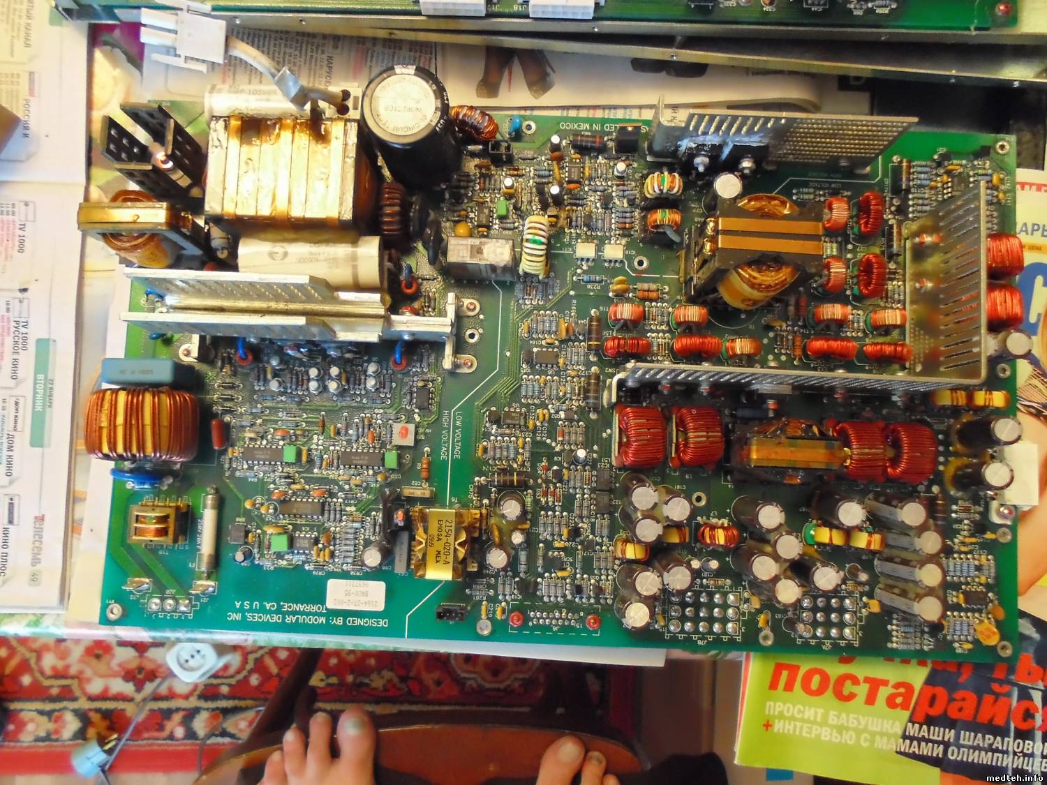

ТоляДата: Понедельник, 11.Фев.2013, 18:07 | Сообщение # 127
У вас сообщений: 36
Барнаул
платы импульсного блока питания MDI

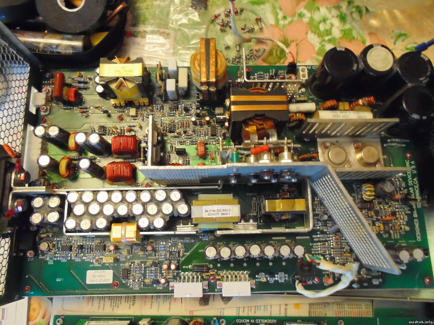

ТоляДата: Понедельник, 11.Фев.2013, 18:11 | Сообщение # 128
У вас сообщений: 36
Барнаул
MDI Вторая плата
msssДата: Воскресенье, 17.Фев.2013, 15:06 | Сообщение # 129
У вас сообщений: 244
ремонт узи .
киев
Точно такой блок питания стоит в SIEMENS СИКВОЯ , один в один , но там была другая проблема
по +100 и -100 волтам, у етого блока есть +300 волт идусчее на платы пульсора ( 2 штуки одинаковые)....
А так блок питания полностью по ФОТО от ТОЛИ совпадают на 100%......
