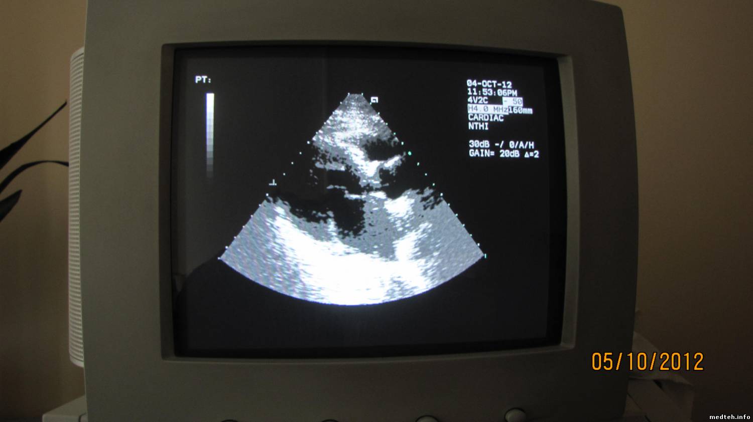

Аппарат проходит тест, но качество изображения объекта
странно искажается: нет мелких деталей и полутонов.
После длительных попыток смены режимов, может вдруг
начать работать нормально, но про повторном включении
все повторяется. С подобным поведением аппарата
столкнулся впервые. Может кто встречался с подобным?
Картинка прилагается.
olko13Дата: Пятница, 05.Окт.2012, 23:09 | Сообщение # 75
У вас сообщений: 825
Львов
Что показывает диагностика?
geoДата: Суббота, 06.Окт.2012, 08:24 | Сообщение # 76
У вас сообщений: 32
электроника
Резидентный тест аппарат проходит без ошибок!
olko13Дата: Суббота, 06.Окт.2012, 18:45 | Сообщение # 77
Львов
Резидентный тест - Вы имеете в виду тест при включении аппарата или диагностика включеная принудительно - они отличаются обёмом тестов.
geoДата: Воскресенье, 07.Окт.2012, 17:10 | Сообщение # 78
У вас сообщений: 32
электроника
Я имел ввиду тест при включении. Он не всегда запускается при включении.
Как я заметил, тест запускается после каких либо вмешательств в аппарат,
например при замене плат. Может быть я не очень в курсе, ведь сервисной
документации у меня нет (тест я имею ввиду тот, который проверяет и видео
с "цветными картинками" т.е. видеотест).Обычно после всех этих процедур
аппарат выводит список плат или соединений с возможными ошибками.
В моем случае после этого теста аппарат без всяких предупреждений
переходит в рабочий режим. Про принудительный запуск более полного
теста я, откровенно говоря, не знаю, если он запускается с паролем
и вы его знаете, прошу поделиться.
Сообщение отредактировал geo - Воскресенье, 07.Окт.2012, 17:12
zx19Дата: Воскресенье, 07.Окт.2012, 20:35 | Сообщение # 79
там под клавой есть две кнопки,одна перезагрузка, другая вход в сервис. честно говоря, в сервисе без пароля делать нечего, и я его не знаю. но там можно включить тест системы. включи его, он идет долго и кажется, что аппарат завис, после окончания выдает списки ошибок. картинку в студию.
olko13Дата: Воскресенье, 07.Окт.2012, 22:21 | Сообщение # 80
Львов
Запускается тест так: при выключеном аппарате держишь правую кнопку о которой упоминал zx19 и включаешь станок. Кнопку держишь пока не появится на мониторе вверху белая строка. Потом появится меню - трекболом наводишь на третью строку "Power of diagnostik" и жмёш кнопку рядом с трекболом. В конце теста появится информация с количеством запоротых тестов или же "0" если все в порядке.Если не "0" то через Ентер идешь дальше, переписуеш коды тестов и выставляешь их на форуме.
Судя по картинке у тебя поблемы с обработкой сигнала - это платы левой стороны апарата.
