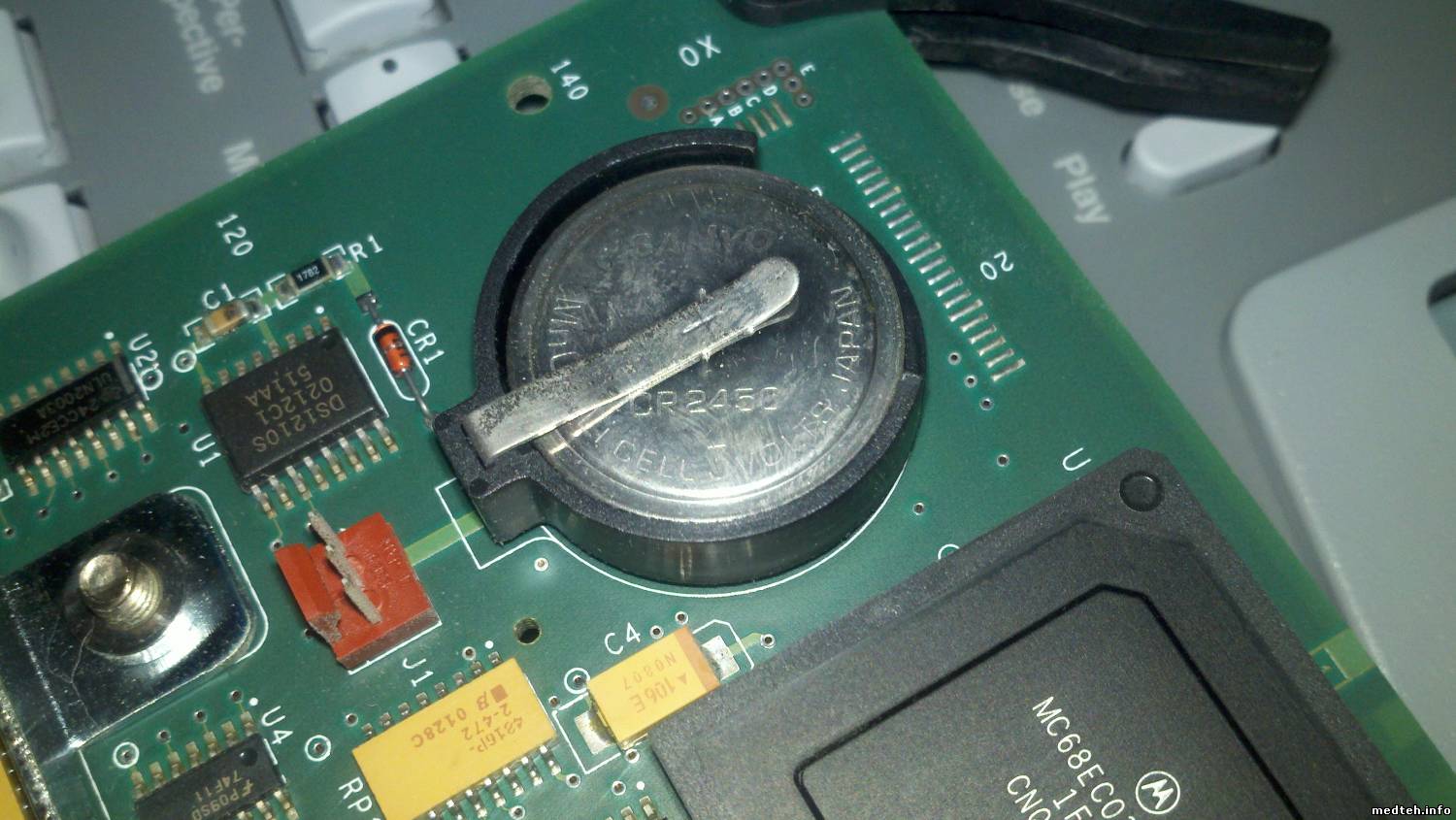

Итак, подтверждается прежняя версия, аппарат проходит все тесты,
ошибок 0. Провел сегодня весь день у аппарата, проверил путем замены
почти все платы левой стороны, кроме верхней ZDT и нижней BDL4.
Это самые большие с левой стороны. Хорошо что есть все платы с
другого аппарата, который собираются списать. Но аппарат с подменными
платами работал так же не нормально. По поводу проверки плат с правой
стороны аппарата, есть некоторые сомненья, возможно система определяет
код плат, который забивается в память при настройке, и опрашивает их при
пуске. Я об этом где то слышал, но точно не помню. При попытке вставить
плату RP (крайняя слева на правой стороне), аппарат не загрузился, что
косвенно подтверждает выше сказанное. Может кто из вас пробовал
менять платы в таком аппарате, прошу поделиться результатом,
например плату AQP я безболезненно менял, а по остальным не уверен
в безопасности для аппарата (аппарат с которого платы, показывал
ошибки по RP и DAQ платам, но грузился).
Пока я склоняюсь к версии о программном сбое установок режимов,
но это предположения скорее субъективные.

Если тесты не дают ошибок, после манипуляций картинку можно привести в нормальный вид (который пропадает при холодном рестарте) и внутренний голос шепчет "это программный глюк, не аппаратный" - может стоит проверить батарейку. Поищи на правых платах такую -
Замену батарейки лучше делать с подстраховочным источником напряжения.
Также возможна неисправность монитора, регуляторов яркости/контраста, или банального неконтакта в разъеме кабеля.

С монитором, по моему, все нормально. Заставка с деревьями выглядит
по прежнему. Элемент показывает 3 вольта, это нормально.
ЦДК сниму. Буду рисковать с платами. А в норму аппарат уже
не приходит, что бы я не менял в настройках.

По аппарату все решилось. Глючила плата AQP. Видимо тестированию
больше подходят цифровые части плат, а аналоговые проверить
сложнее, критерии менее определенные. Напомню, что все тесты
аппарат проходил! Может этот пример кому нибудь поможет.
