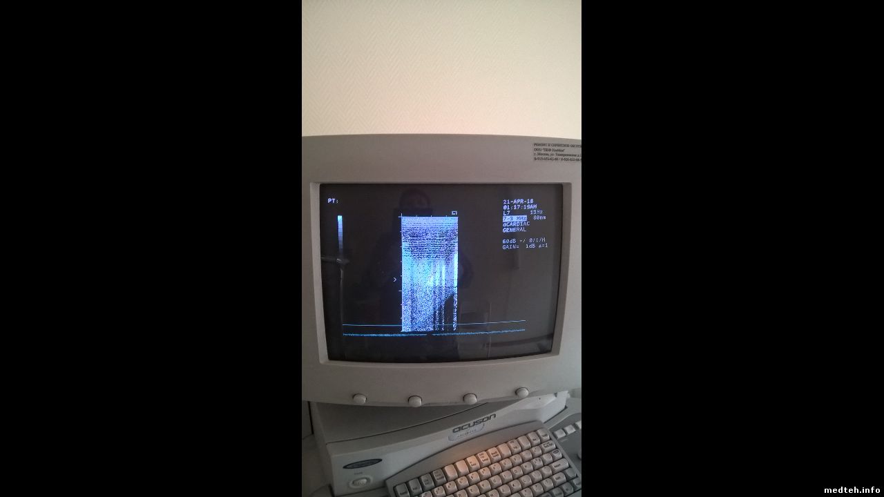

Scorp39Дата: Воскресенье, 13.Май.2018, 09:28 | Сообщение # 236
Новокузнецк
Народ просветите на тему данного аппарата, на корпусе наклейка что он питается от 115 вольт а на внутреннем блоке питания наклейка с параметрами что питание от 110-230 вольт и где правда есть? В данный момент он работает от 115 вольт. Но почему то через минут 40 работы окошко обзора датчика становится с сильным белым снегом и не чего не видно.
Сообщение отредактировал Scorp39 - Воскресенье, 13.Май.2018, 09:53
olko13Дата: Воскресенье, 13.Май.2018, 10:47 | Сообщение # 237
У вас сообщений: 825
Львов
А причем здесь внешнее питание и проблемы с визуализацией. Если от 115 в система грузится и нормально работает 40 мин.,то это означает, что с питанием все ок.
А проблема у вас аппаратная. Лучше бы конечно глянуть на качественное фото, но судя по описанию, у вас проблем с платой AQP. Это бимформер. И он при выходе из строя дает похожую картинку. Но, постольку эффект появляется не сразу, то это наводит на мысль, что что-то греется. На Аспенах часто используются чипы в кроватках. Нет под рукой платы, но допускаю, что на этой плате тоже такие есть. Вытяните плату и по дожимайте чипы. Если таких чипов нет, то после появлени эффекта, выключите аппарат, вытяните плату и щупайте элементы.
Scorp39Дата: Воскресенье, 13.Май.2018, 17:37 | Сообщение # 238
Новокузнецк
Спасибо. Буду пробывать. У меня тоже подозрение что что то перегревается хотя там столько вентиляторов стоит что должно все выдувать.
Scorp39Дата: Воскресенье, 20.Май.2018, 17:53 | Сообщение # 239
Новокузнецк
По дожимал чипы в кроватках белый фон исчез но появился сильный снег в области диапазона луча датчика. И не важно какой датчик выбран кардио или линейка. unknown
Scorp39Дата: Воскресенье, 20.Май.2018, 18:04 | Сообщение # 240
Новокузнецк
Вот так вот выглядит
