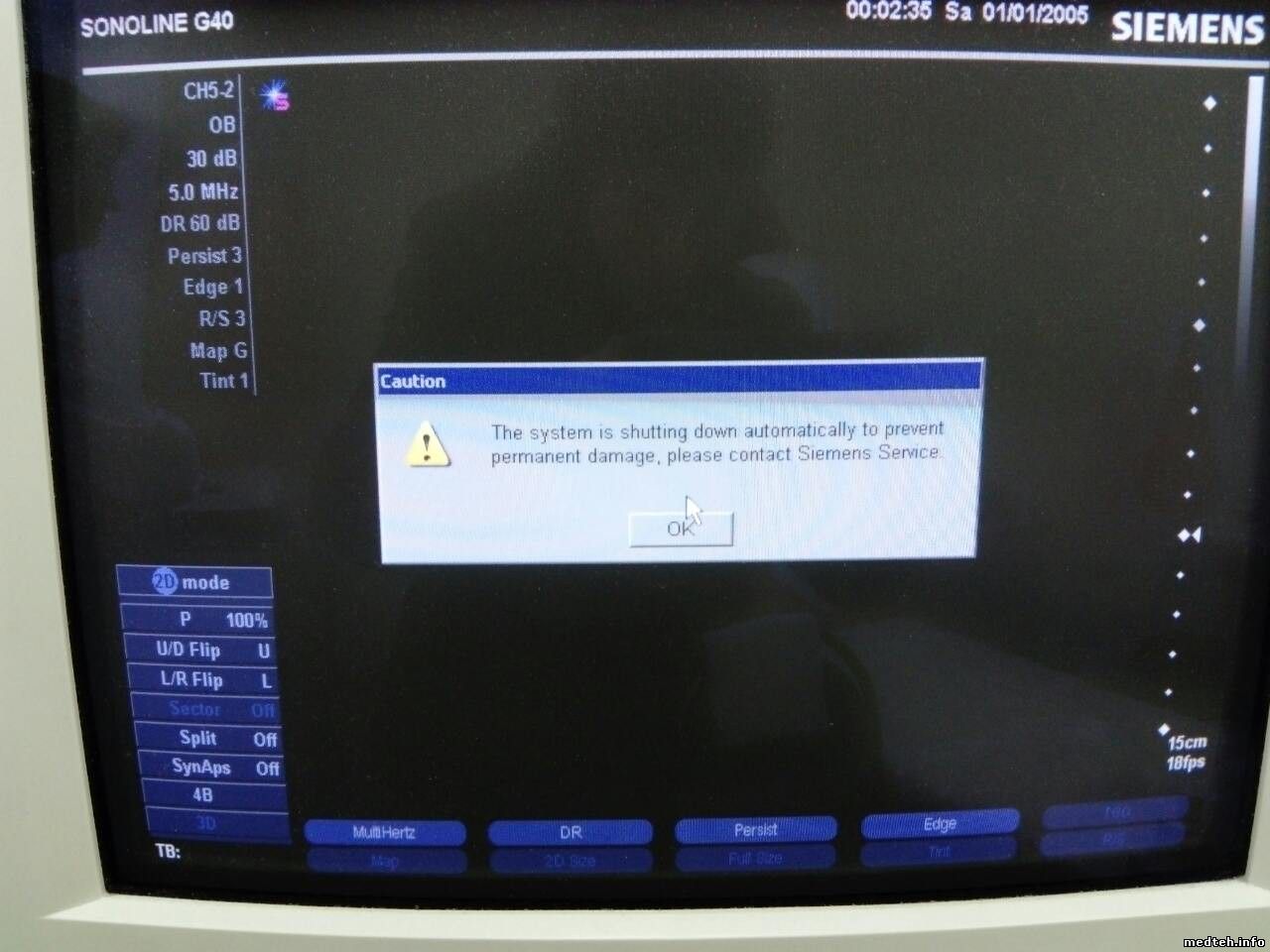

У нас проблема с УЗИ SONOLINE G40 (2006 г.в.).
При включении на экране выходит сообщение "The system is shutting down automatically to prevent permanent damage, please contact siemens service."
Кто-нибудь сталкивался с такой проблемой или есть контакты сервиса Siemens?

AlexiumДата: Пятница, 16.Дек.2016, 14:58 | Сообщение # 167
Вы бы дату на экране просмотрели и чуть чуть подумали, вопрос бы сам собой отпал.

omidДата: Понедельник, 19.Дек.2016, 12:17 | Сообщение # 170
У вас сообщений: 52
Технический директор
Alexium, извините, мы в данном оборудовании новички. У нас не много другой профиль. Больница попросила помочь.
Подскажите, что не так с датой и как можно решить данную проблему.
Заранее благодарю!
valentin17Дата: Понедельник, 19.Дек.2016, 15:39 | Сообщение # 171
У вас сообщений: 561
Чешская Республика
Прага
Сейчас 2016 год, а не 2005, как у Вас на экране.
olko13Дата: Понедельник, 19.Дек.2016, 18:27 | Сообщение # 172
У вас сообщений: 825
Львов
Батарейку надо поменять на материнке и потом в биосе выставить дату

omidДата: Пятница, 13.Янв.2017, 08:47 | Сообщение # 181
У вас сообщений: 52
Все добрый день.
Поменяли батарейку и выставили время в биосс. Через сорок минут работы аппарата вышла та же самая ошибка, дата и время не сбилась.
Подскажите как дальше быть.
olko13Дата: Пятница, 13.Янв.2017, 09:47 | Сообщение # 182
Львов
Что дает перезапуск аппарата?
Напряжения на бп после появления сообщения проверяли?
