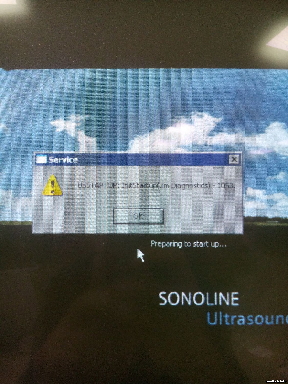

У меня такая ошибка:
USSTARUP: Ini start up(Zm Disgnostics) 1053
не могли бы помочь мне что за проблема не как не могу запустить программу

USSTARUP: Inistartup(Zm Disgnostics)-1053.

zuki-56Дата: Среда, 26.Ноя.2014, 13:49 | Сообщение # 128
У вас сообщений: 44
инженер по мед. оборудованию
Грозный
Совсем не загружается! не знаю что делать уже! помогите плиз
Хм, такой ошибки среди перечня ошибок и близко нету... Напряжения проверяли? Попробуйте стартовать без TI и TX. RC и проц должны быть обязательно...

Напряжение норма, а вот стартовать без TI, TX, RC как это??? тоесть снять платы?

вот скрин ошибки, которая у меня выходит при загрузке на УЗИ Sonoline G40

Видимо моя проблема так и не решена (((( убрал платы TR, RC. и все так же на загрузке USSTARUP: Inistartup(Zm Disgnostics)-1053, но иногда просто черный экран, установил новый диск с ПО, такая же проблема, думаю виновата РС плата

А проблему я решил . все дело было в процессорной плате, хорошо что не вся плата, а только та часть где стоял радиатор, полностью ее поменял, замазал герметикой и опа заработала ))) ТАК ЧТО БУДЕМ ЗНАТЬ КАК РЕШИТЬ ТАКУЮ ОШИБКУ!

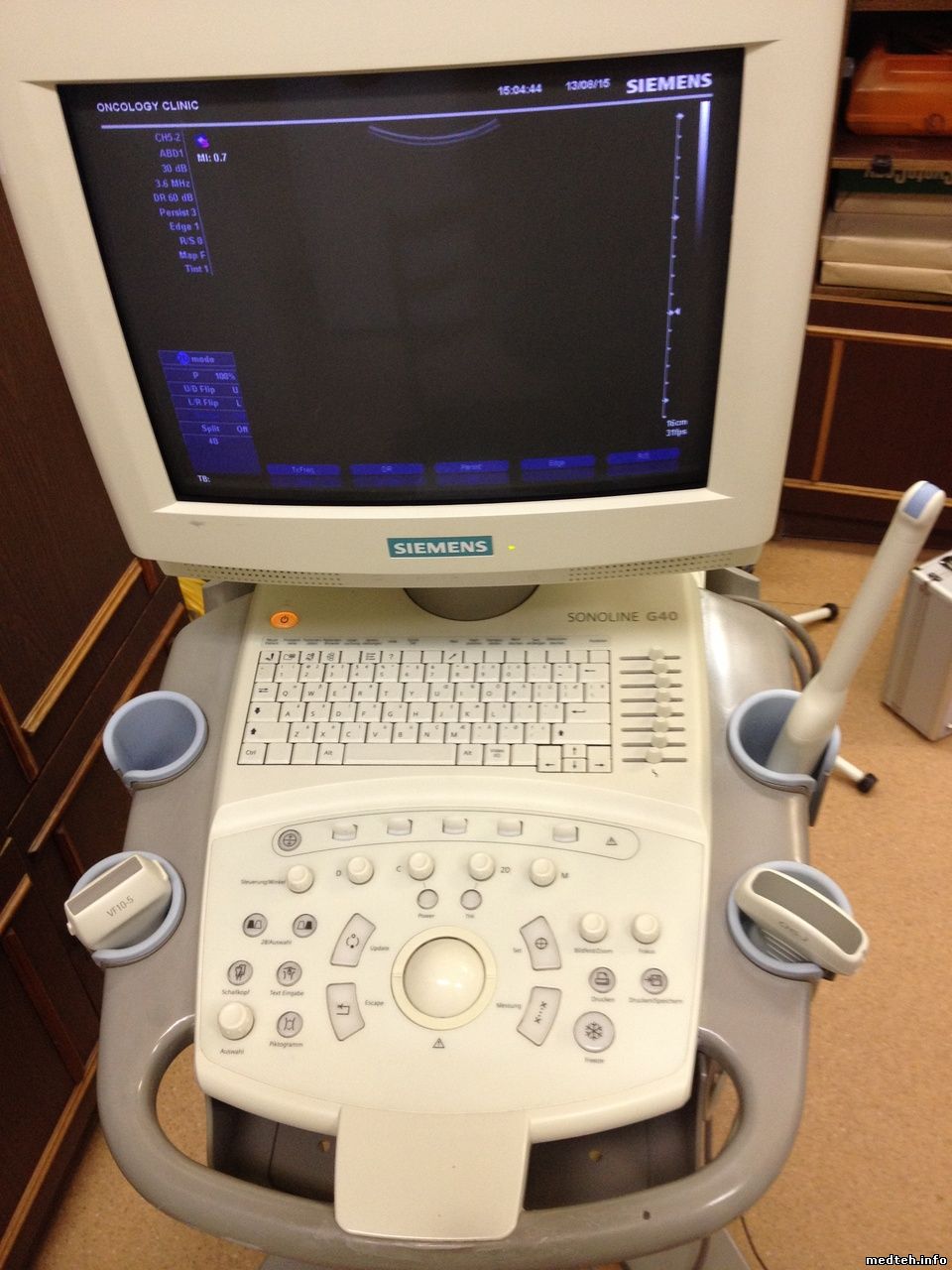

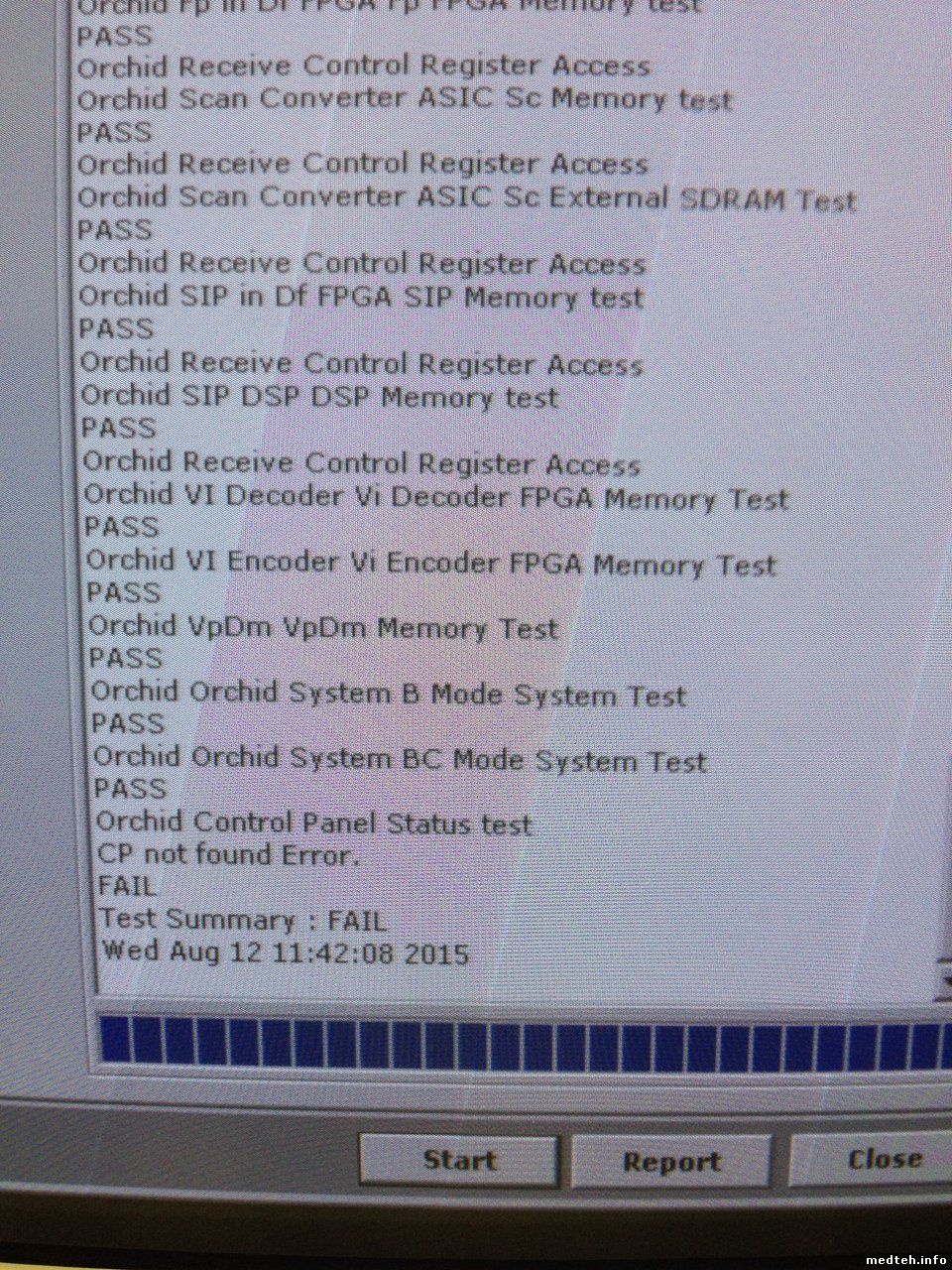

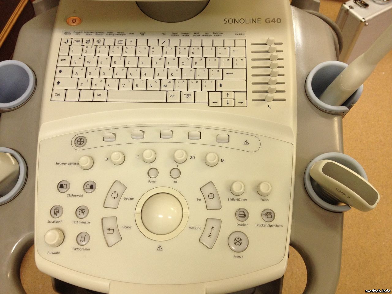

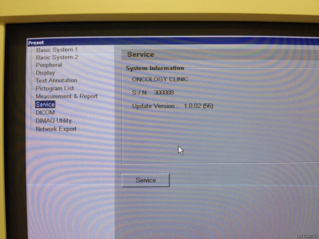

shura_sanДата: Четверг, 13.Авг.2015, 16:36 | Сообщение # 153
Мурманск
Добрый день. Возникла проблема с аппаратом Siemens sonoline G40. Перестали работать кнопки и подсветка на передней панели управления с подсветкой, работают только трекбол и кнопки Set и Escape. На нажатие остальных кнопок нет реакции. Буквенно-цифровая клавиатура работатет нормально. При включении и загрузки аппарата ошибок не выдается. Диагностический тест через ПО Siemens выдал сбой (видно на скриншоте) при тестирование:
Orchid Control Panel Status test
CP not found Error.
FAIL
Прикрепляю изображения самого аппарата, диагностического теста, версии ПО Siemens.
Может кто сталкивался с подобной неисправностью или подскажет чего?

Yuri51Дата: Пятница, 02.Окт.2015, 16:20 | Сообщение # 154
Мурманск
С таким же Сименсом Г40 возникла такая же проблема. Один в один. Кнопки не реагируют и не светятся. У Вас есть подвижки?
shura_sanДата: Пятница, 09.Окт.2015, 23:02 | Сообщение # 155
Мурманск
Подвижек нет. Связывался с инженером Сименс. Он посоветовал первым делом попробовать поменять панель управления на заведомо рабочую. Обещал привезти ее на замену со следующим посещением нашего города, весь вопрос когда это произойдет. Вторым делом посоветовал переустановить программное обеспечение, но дисков, к сожалению, у меня нет.
