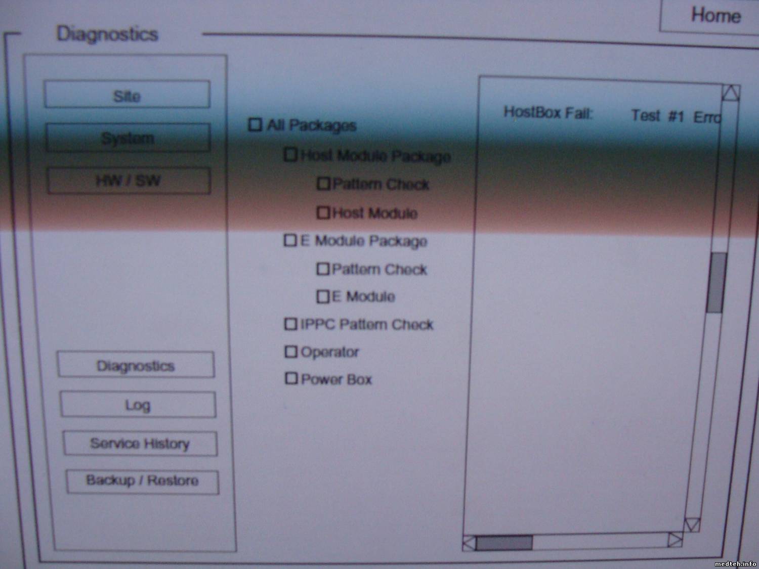

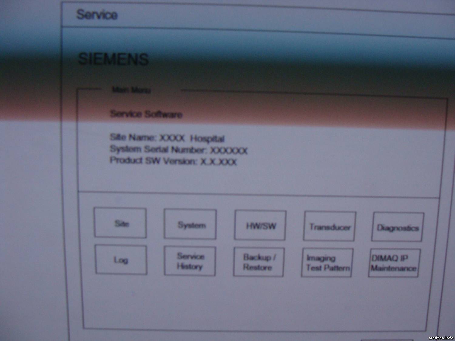

SabresДата: Воскресенье, 25.Мар.2012, 22:21 | Сообщение # 70
У вас сообщений: 266
US, CT, MRI
NA
В итоге, вам будут доступны следующие экраны.
и
Ну а дальше уже пообщаемся.
Сообщение отредактировал Sabres - Воскресенье, 25.Мар.2012, 22:21
pyo5Дата: Понедельник, 26.Мар.2012, 05:01 | Сообщение # 71
У вас сообщений: 794
ИВЛ, лаборатория и т.д.
Петропавловск-камчатский
Quote (Sabres)
Service заходили ребята или нет?
мы получили вот такое сообщение после проведения автотест.
Кстати, для информации, версия софта 2.0.06
Сообщение отредактировал pyo5 - Понедельник, 26.Мар.2012, 06:08

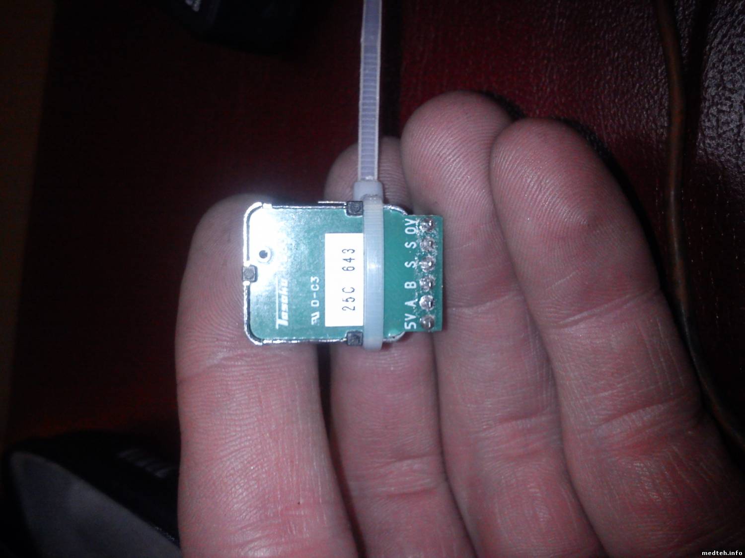

к сведению, у меня остались пятиногие энкодеры с автомагнитол
вот такие
штук шесть наберется...
может пригодится кому :)

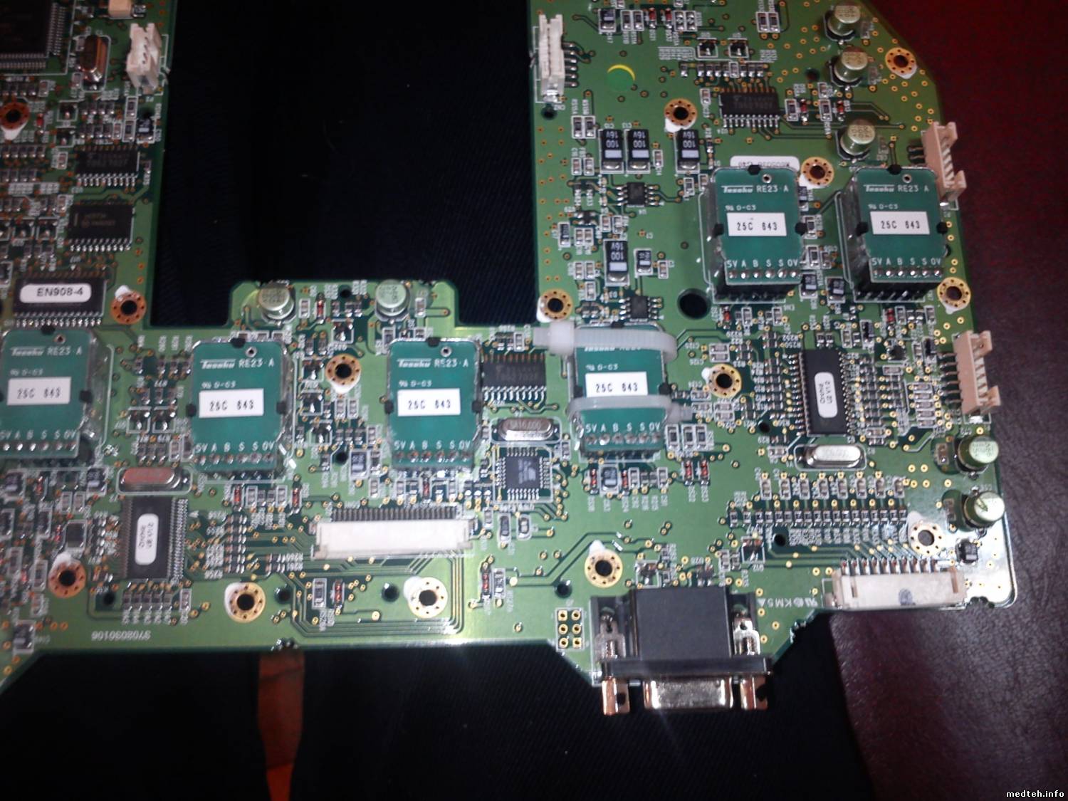

неподскажите,какая модель кнопок используеться для монипуляции "М" , "2d" , "select" работают только на поворот на нажатие,нет реакции..."желательно фото" спасибо!!!
Сообщение отредактировал Vlado - Воскресенье, 20.Май.2012, 17:30

http://www.medteh.info/forum/57-2046-1#40119

Уважаемые форумчане, есть некоторое количество энкодеров и клавиатура G40 в сборе.
Могу поменять на деревянные, пишите в личку.

Всем спасибо,Тему можно закрывать все сделал по ссылке данной "adidas".
