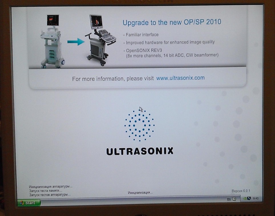

Коллеги , есть проблема.
SONIX SP 2013г.вып.
Включаем , загружается операщионная система , загружается рабочая программа (exam),
но на пункте "Запуск тестов аппаратуры ... Инициализация"
как на картинке висит минут 18-20.
После этого нормально загружается и работает.
Проверка дисков на ошибки , замена дисков через клонирование , апдейт ПО не помогают - те же 18-20 минут.
Что посоветуете ?
PS: по словам врачей проблема возникла ВДРУГ , изначально грузилось быстро (... ну как обычно).

была предпринята попытка поставить ПО с другого Sonix OP версия 2.7.6, но не ставятся дрова на плату ultrasound (jp-pci)
не могли бы вы прислать образ ПО версии 2.7.6 ?
или дрова на плату ultrasonix xp-echo pci board rev1.0
simutin05@gmail.com
Amel9Дата: Среда, 14.Апр.2010, 14:38 | Сообщение # 40
У вас сообщений: 90
Бэтмен
2.7.6 это что-то уж совсем древнее, либо вы не ту цифру смотрите. А вообще вам нужно 5.7.3, она ставится на любую версию. Потом можно поверх накатывать 6.0.1 и далее
