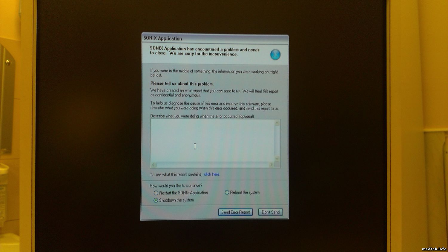

x_lionДата: Четверг, 04.Фев.2021, 11:25 | Сообщение # 132
Проблема с аппаратом, идёт загрузка систем и выходит окно: "SONIX Application", и просит отправить отчёт об ошибке или не отправлять, и перезагрузка или отключение.
В чём может быть причина?! ...
Тут приложено фото:
shtempelДата: Четверг, 04.Фев.2021, 11:25 | Сообщение # 133
У вас сообщений: 289
medteh
А рестарт апликэйшен пробовали?
Попробуйте софт переустановить.

x_lionДата: Четверг, 04.Фев.2021, 11:25 | Сообщение # 135
Пробовал всё что предложено) Результат один)
Переустановил саму програмку SONIX, перестал работать тач, при включении идёт тест не может получить ответ от консоли, и тест sequerncer не удается завершить.
Подскажите, пожалуйста, как до харда добраться проще всего? ...
shtempelДата: Четверг, 04.Фев.2021, 11:25 | Сообщение # 136
medteh
До харда пока не надо.
Посмотрите что в диспетчере устройств.
Прозвоните два СОМ-кабеля от консоли к аппарату.
x_lionДата: Четверг, 04.Фев.2021, 11:25 | Сообщение # 137
В любом случае придётся хард снимать и восстанавливать из готовых образов через акроникс, в диспетчере висит одно не опознанное устройство, дословно не помню Audio Bus что-то там было

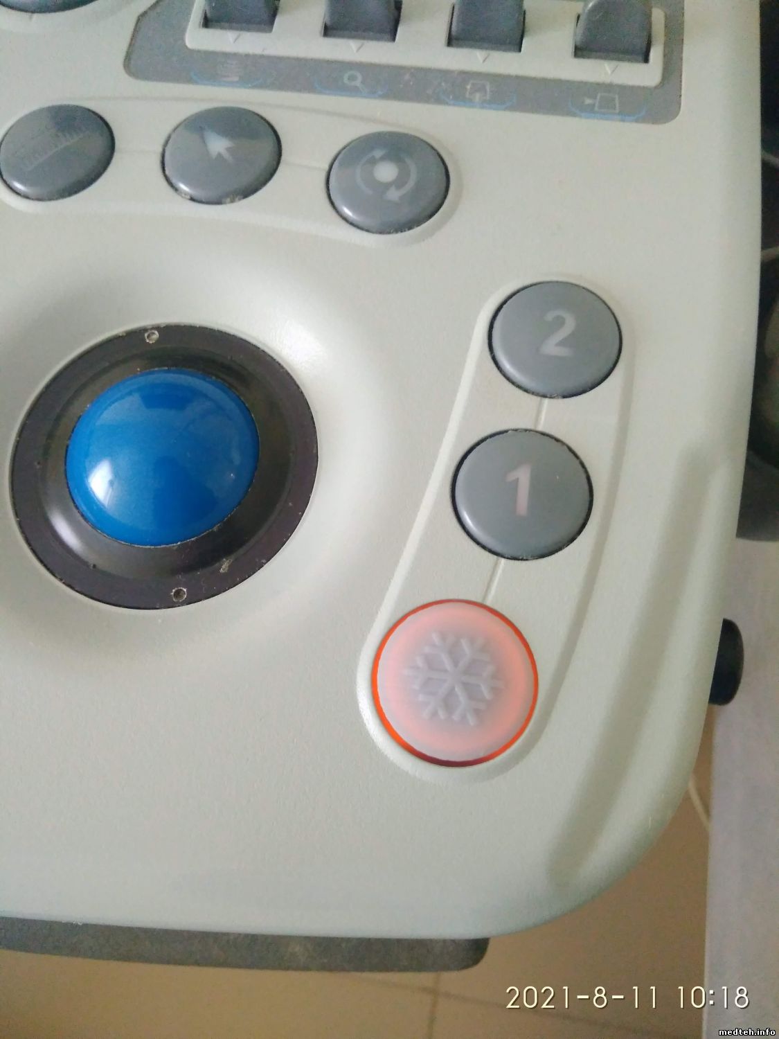

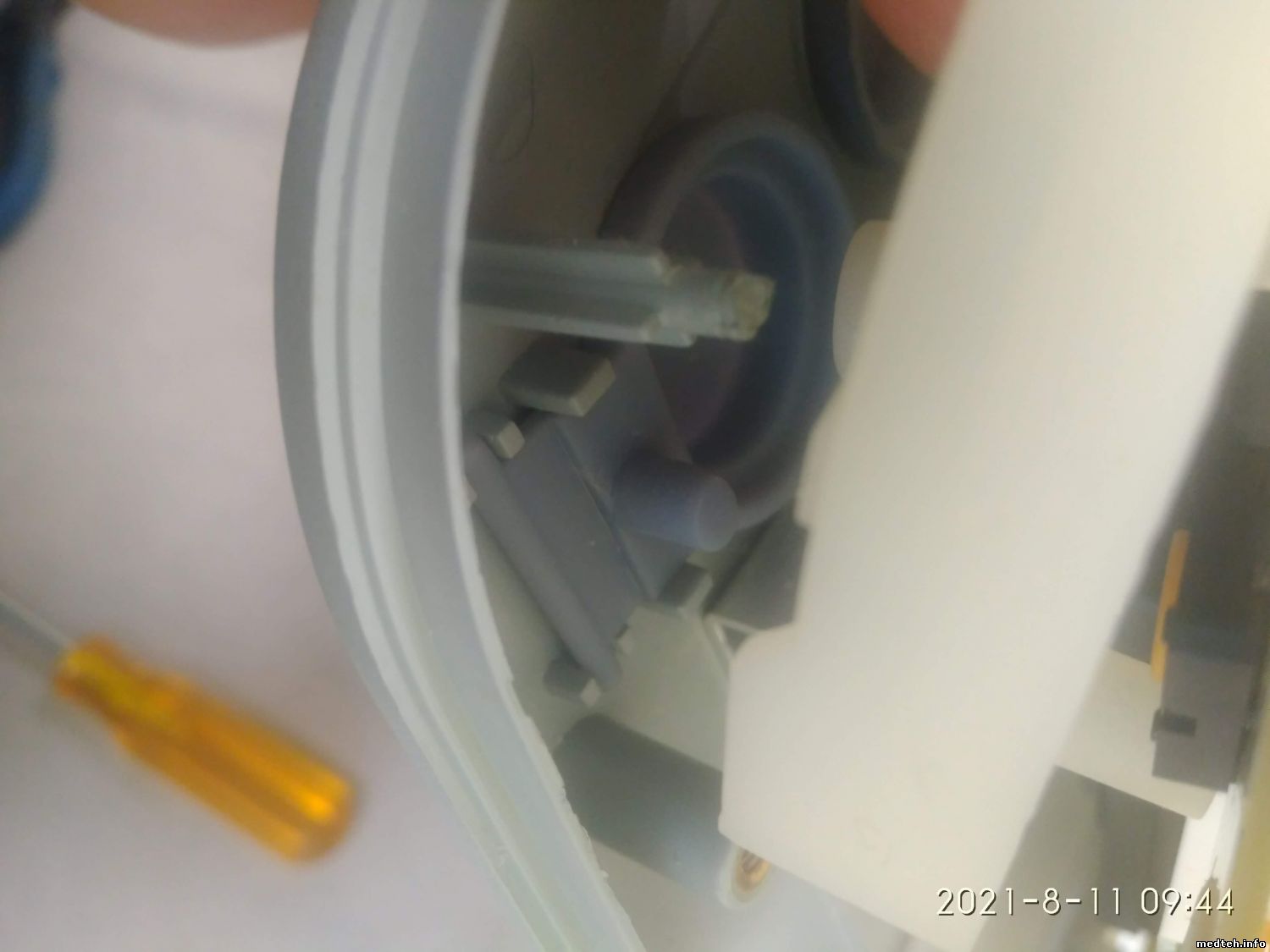

У вас сообщений: 405
Может кому-нибудь пригодится 3D модель кнопки фриз. У меня на трех аппаратах их сломали.
P.S. печатал на принтере PhotonS
freeze_button3.stl (105.1 Kb) · 8236551.jpg (123.3 Kb) · 3903924.jpg (77.9 Kb)

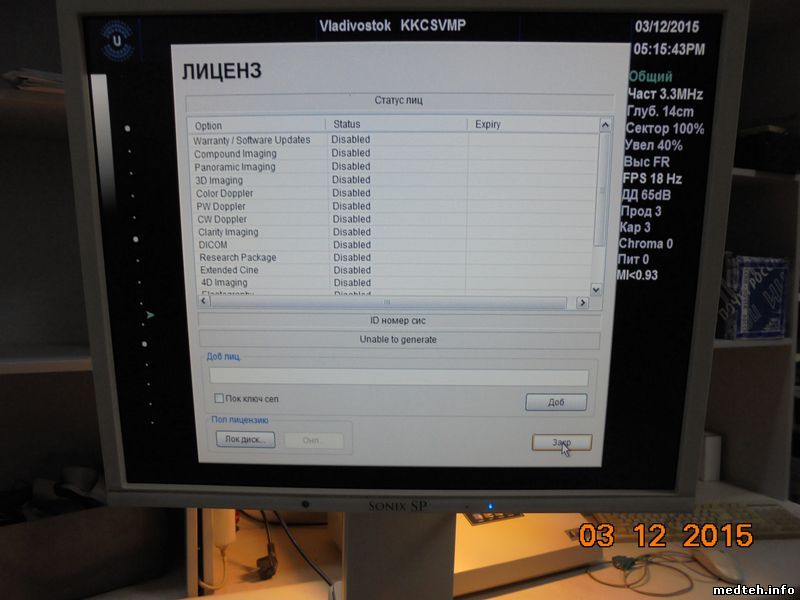

Есть прибор Sonix SP год выпуска 2006.
Загружается. В-режим работает, датчики видит.
Проблема в том, что не работают остальные режимы М, цветной Доплер, RW и CW.
Как рассказали врачи, был несколько раз в ремонте, и последнее время стоял без дела.
Всю ветку прочитал.
Подскажите с чего начать: разобрать клаву или с ПО (лицензии) кто начудил в прошлых ремонтах?
valentin17Дата: Вторник, 31.Май.2022, 18:14 | Сообщение # 149
У вас сообщений: 561
Чешская Республика
Прага
color, cw, pw doppler это всё лицензии. Для начала зайти в настройки аппарата и посмотреть активны ли они.
BomberbugДата: Среда, 01.Июн.2022, 06:01 | Сообщение # 150
У вас сообщений: 713
engineer
Цитата ShutNick007 ()
с ПО (лицензии)
Проверьте системное время. Из-за сдохшей батарейки BIOS-а слетает время и соот-но лицензии ...
ShutNick007Дата: Пятница, 03.Июн.2022, 12:39 | Сообщение # 151
Инженер медицинского оборудования
Время точное, а вот лицензий нет. Нашёл на диске D и Е два файла с расширением Key, но они не встают.
Может способ есть как их поставить?
