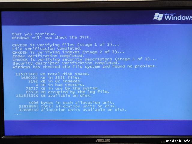

muxunДата: Среда, 14.Апр.2010, 14:40 | Сообщение # 43
Подскажите, в какую сторону копать.
Аппарат Sonix SP фирмы Ultrasonix. При включении выдавал окошко No digital signal/No analog signal, система не взлетала. Думал проблема в видеокартах,поменял на аналогичные из другого Sonix SP. Аппарат благополучно завелся,перезагружал несколько раз,все норм. УЗИ при этом был в разобранном состоянии. После того, как собрал его обратно - прикрутил боковые крышки и держалки для принтера, аппарат опять не завёлся (опять с окошком No digital signal/No analog signal).
Вопрос, куда рыть - видяхи, провода или жесткий диск тупит:shok:?

krut74Дата: Среда, 14.Апр.2010, 14:40 | Сообщение # 47
У вас сообщений: 53
Я бы для начала жесткий диск проверил.

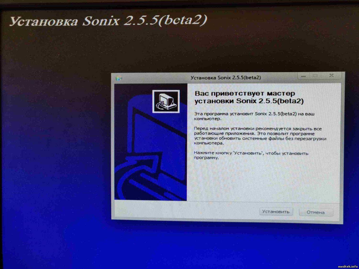

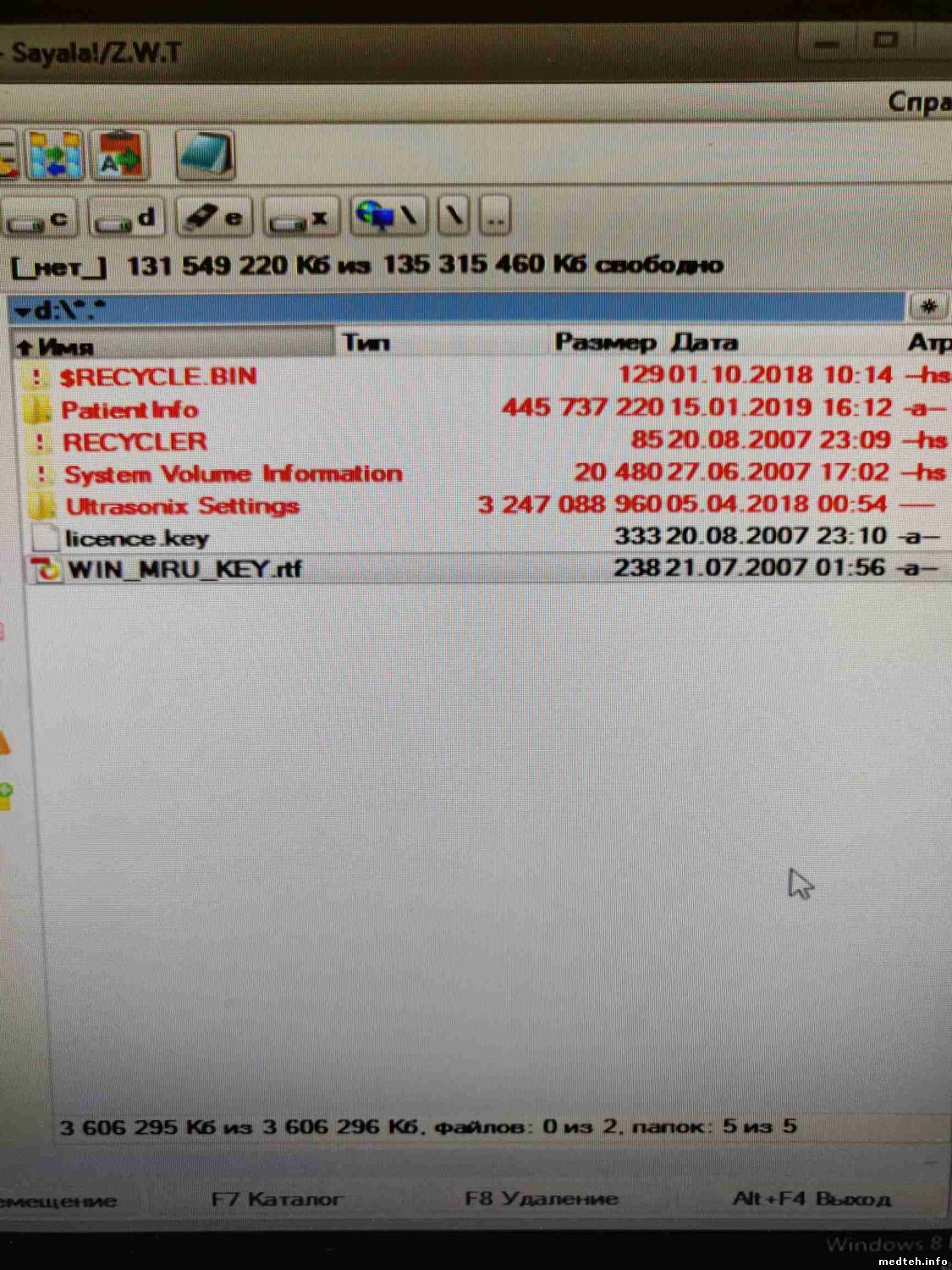

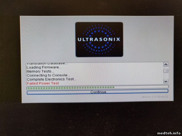

polovnikovdenisДата: Среда, 14.Апр.2010, 14:43 | Сообщение # 49
У вас сообщений: 63
Пермь
Всем привет, проблема с УЗС Sonix SP: аппарат не видит датчики, при включении аппарата происходит самотестирование и появляется сообщение Failed Power Test. Ранее когда аппарат работал при каждом включении выходил "синий экран" и происходила проверка диска D. Мое предположение что проблема с ПО, где можно взять ПО, может у кого есть образ, напишите в личку
Во вложении фото с проблемами:

bespalnik72Дата: Среда, 14.Апр.2010, 14:43 | Сообщение # 50
У вас сообщений: 320
Приветствую, коллега! На диске должен быть образ ГОСТовский ... Загрузитесь LCD и увидите.
586
polovnikovdenisДата: Среда, 14.Апр.2010, 14:43 | Сообщение # 51
У вас сообщений: 63
Пермь
Нет образа там, есть только ПО для обновления
Viber & WhatsApp: 89226477916

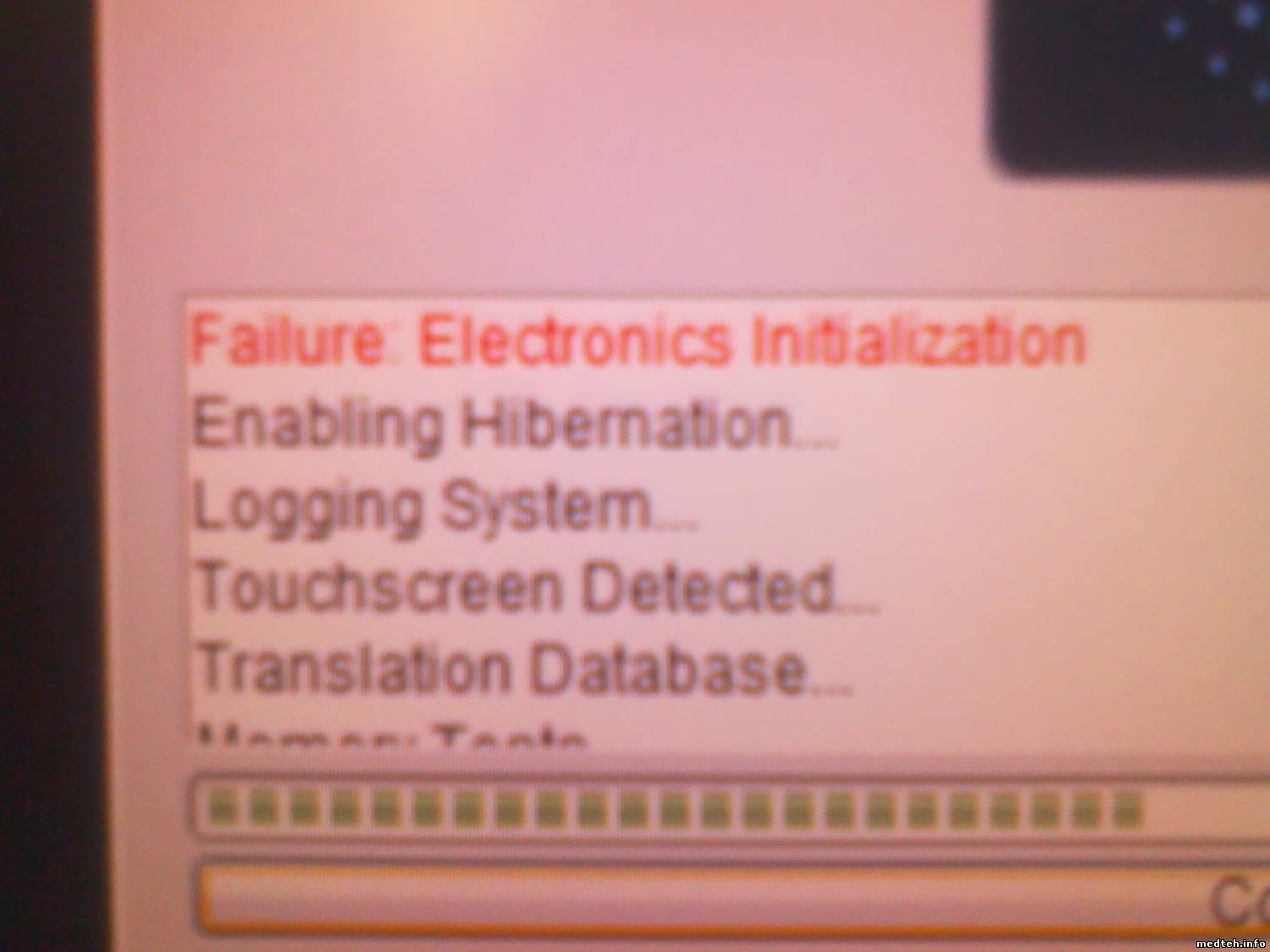

yzistДата: Среда, 14.Апр.2010, 14:45 | Сообщение # 61
У вас сообщений: 277
КАЛУГА
Коллеги выручайте ... Аппарат УЗИ Sonix SP. При загрузке выскакивает красным Failure: Electronics initialization и стоп при нажатии меню частично входит в систему, но на кнопки не реагирует и датчики не витит --- нужна помощь.
shtempelДата: Среда, 14.Апр.2010, 14:45 | Сообщение # 62
У вас сообщений: 289
medteh
Какого года аппарат.разберите и снимите с него дверь.переткните в ней все платы.возможен не контакт.
yzistДата: Среда, 14.Апр.2010, 14:45 | Сообщение # 63
КАЛУГА
снял заднюю дверь (пластмасу) на шильдике s/n SX1.1 0804-1681 версия2.1 (какой то он сложный в разборке)

shtempelДата: Среда, 14.Апр.2010, 14:46 | Сообщение # 66
medteh
Какой-то сложный.какой-то не понятный.
Перетыкайте все платы.
В мануале нa эту ошибку написано
Reseating cards.
yzistДата: Среда, 14.Апр.2010, 14:46 | Сообщение # 67
КАЛУГА
Благодарю за отклики .передёрнул платы почистил разьёмы ошибка пропала. Беда осталась -на батарейке 2.1 вольта -менять не рискнул. Вопрос кто и как меняет их без сброса биоса (интнресно почему разработчики не предусмотрели две батарейки в паралель через диоды)???

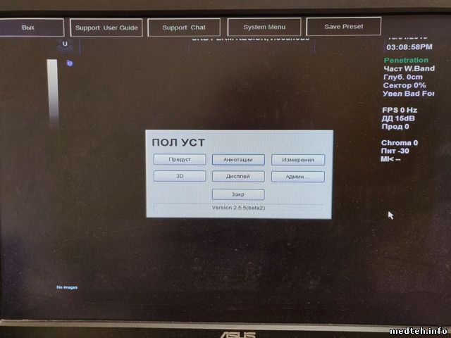

Есть УЗИ Sonix SP и pacs сервер. У настройках аппарата выставлен русский язык. При попытке сохранить картинку на сервере, выяснилось неприятное обстоятельство: аппарат в тег "Specific character set" ставит ISO_IR 100 (он же 8859-1), а данные пациента кодирует в cp1251. Как следствие, в паксе получаются иероглифы. Я не медтехник и в аппарат не лазил, может кто-нибудь сталкивался с таким?
navesДата: Среда, 14.Апр.2010, 14:46 | Сообщение # 70
У вас сообщений: 1070
со многими аппаратами так, есть три варианта.
1) залезть в настройки аппарата и попробовать ISO_IR 144, или юникод ISO_IR 192
2) Залезть в настройки пакса, и поискать там правила перекодировки, если есть
3) Забивать фамилии транслитом
Обычно используют третий вариант, и не ломают голову.

3 тий вариант не прокатит, второй держу как резервный, а больше интересует первый вариант. Я в инструкции не нашел информации как это можно настроить. Если вы подскажете куда копать, буду признателен!
Frau_FogelДата: Среда, 14.Апр.2010, 14:47 | Сообщение # 72
У вас сообщений: 84
PACS админ
распространенный косяк в русифицированных девайсах на венде
скорее всего вам помогут только
2 и 3 варианты

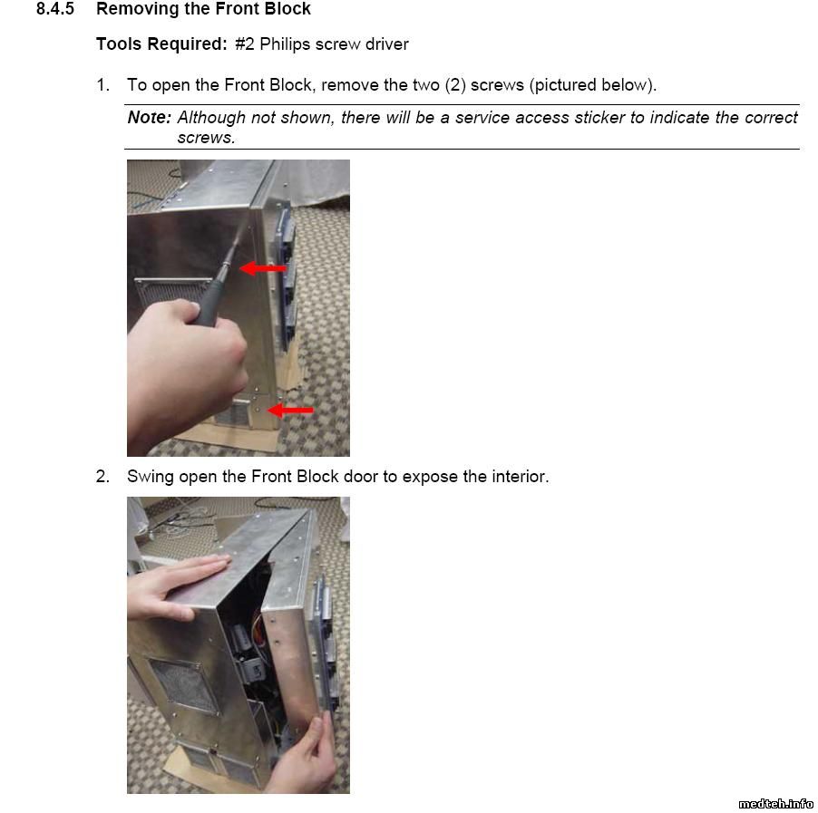

manuilДата: Среда, 14.Апр.2010, 14:47 | Сообщение # 74
Доброго времени суток!

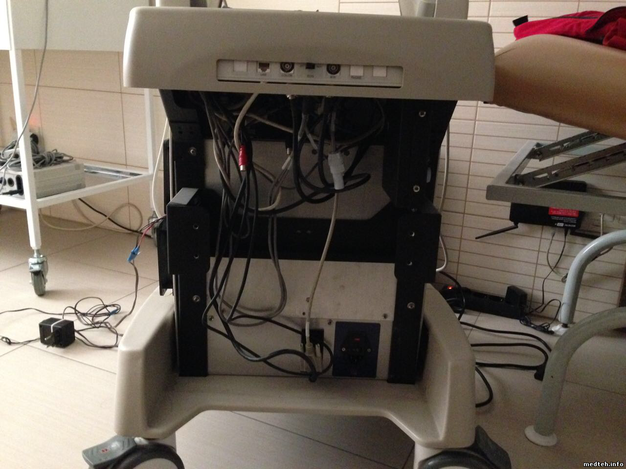

Коллеги может кто подскажет, появилась необходимость заменить в аппарате Ultrasonix SP батарею BIOS, для чего нужно добраться к компьютерной части.
Но с разбором данной модели возникла проблема, как достать внутренности?
Подскажите может кто сталкивался с подобной конструкцией, как он ковыряется?

AndMarrrДата: Среда, 14.Апр.2010, 14:47 | Сообщение # 76
Гондурас
Shadar Logoth
manuil,
Вот так :
manuilДата: Среда, 14.Апр.2010, 14:48 | Сообщение # 77
Это понятно, проблема в том, что снять компьютерную часть мешают черные железки по бокам. Вопрос в том, как снять эти железки (не разбирая аппарат до основания).
shtempelДата: Среда, 14.Апр.2010, 14:48 | Сообщение # 78
medteh
Стенки и не надо трогать.Прижимную на шестигранниках снимите и толкните короб со стороны датчиков.какого года аппарат.или фото консоли.
