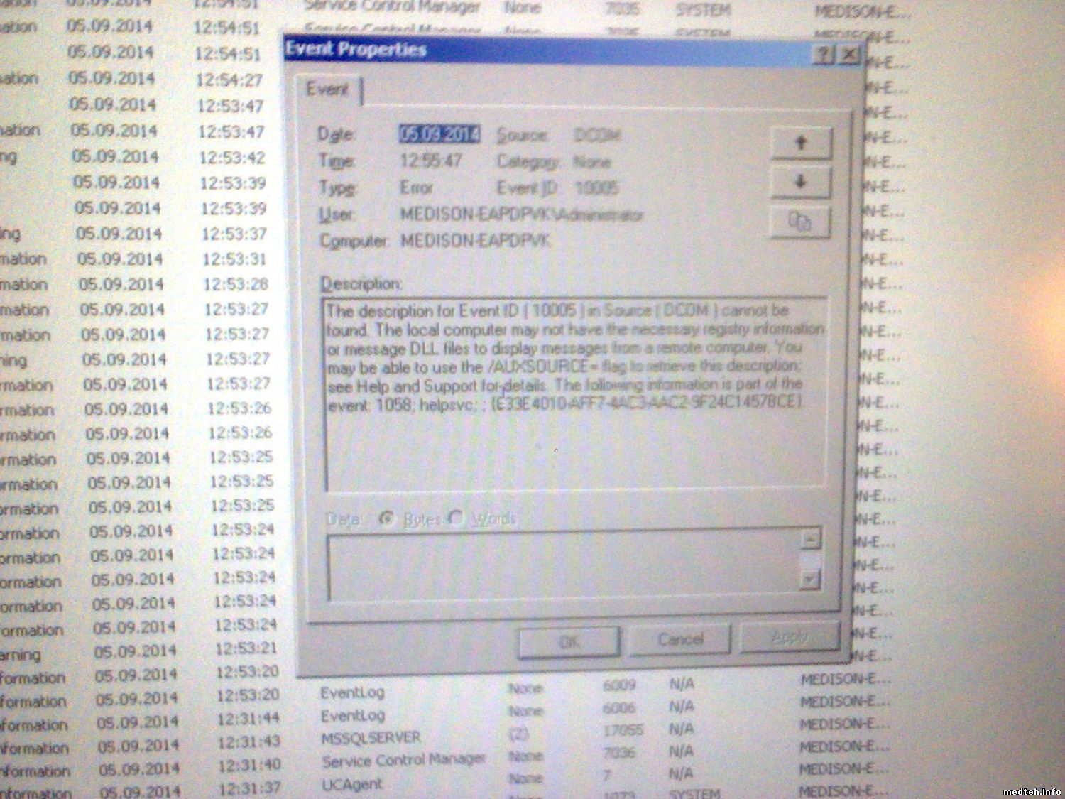

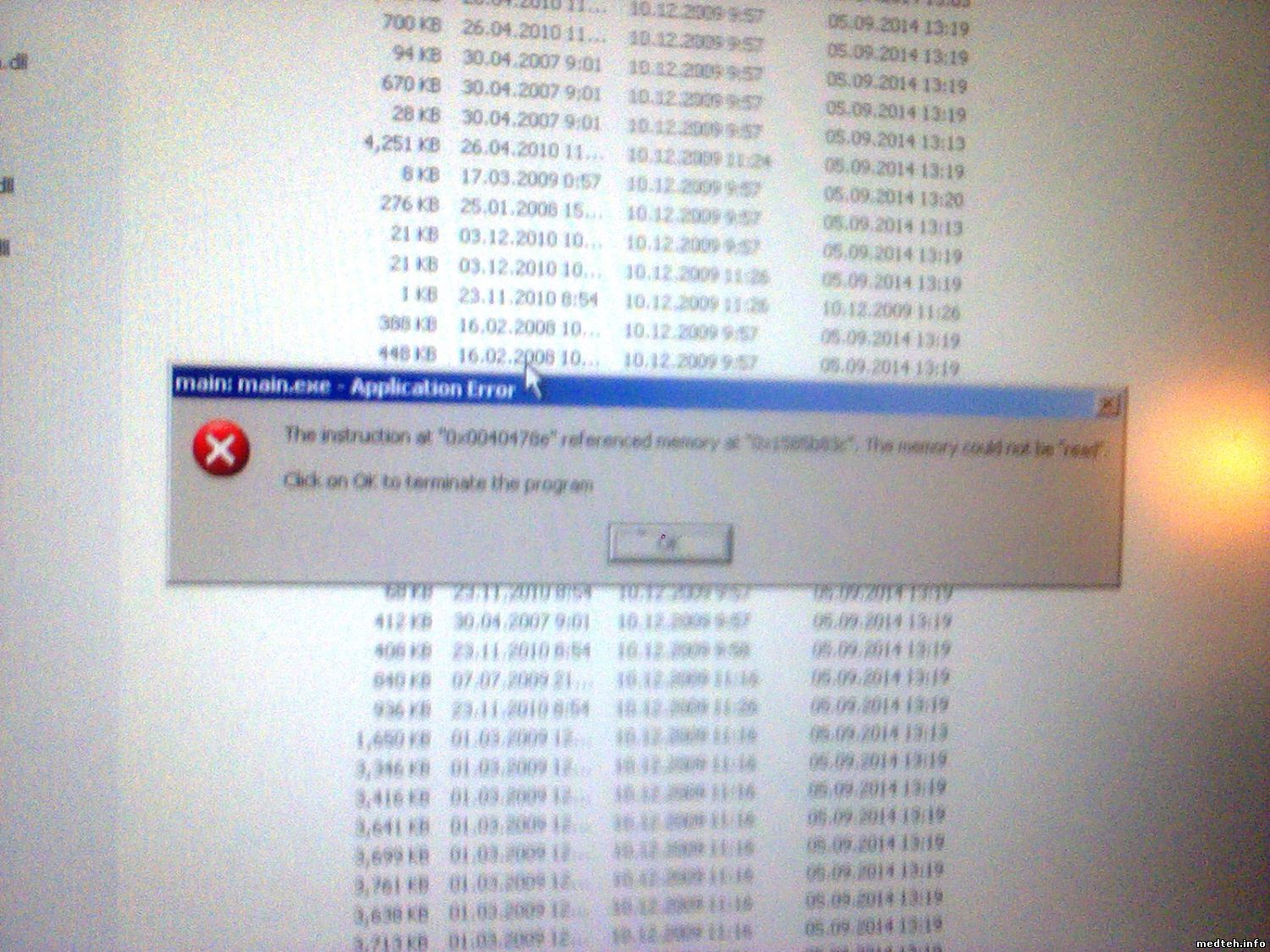

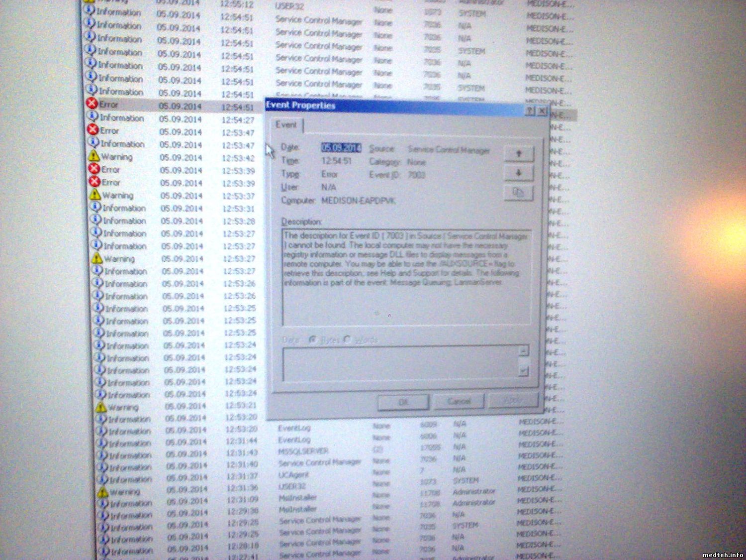

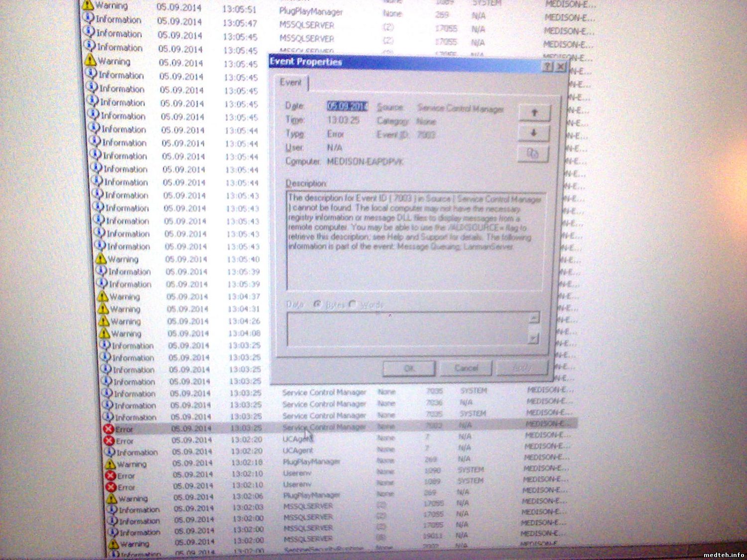

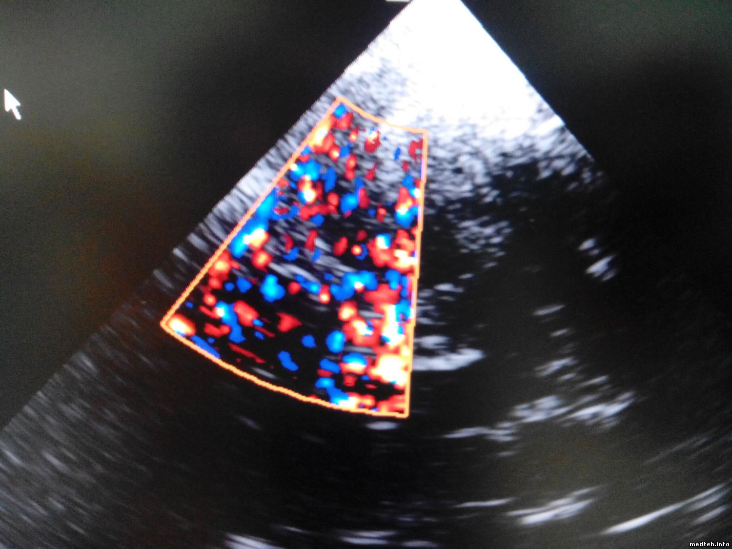

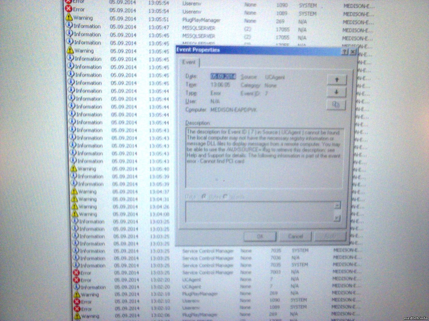

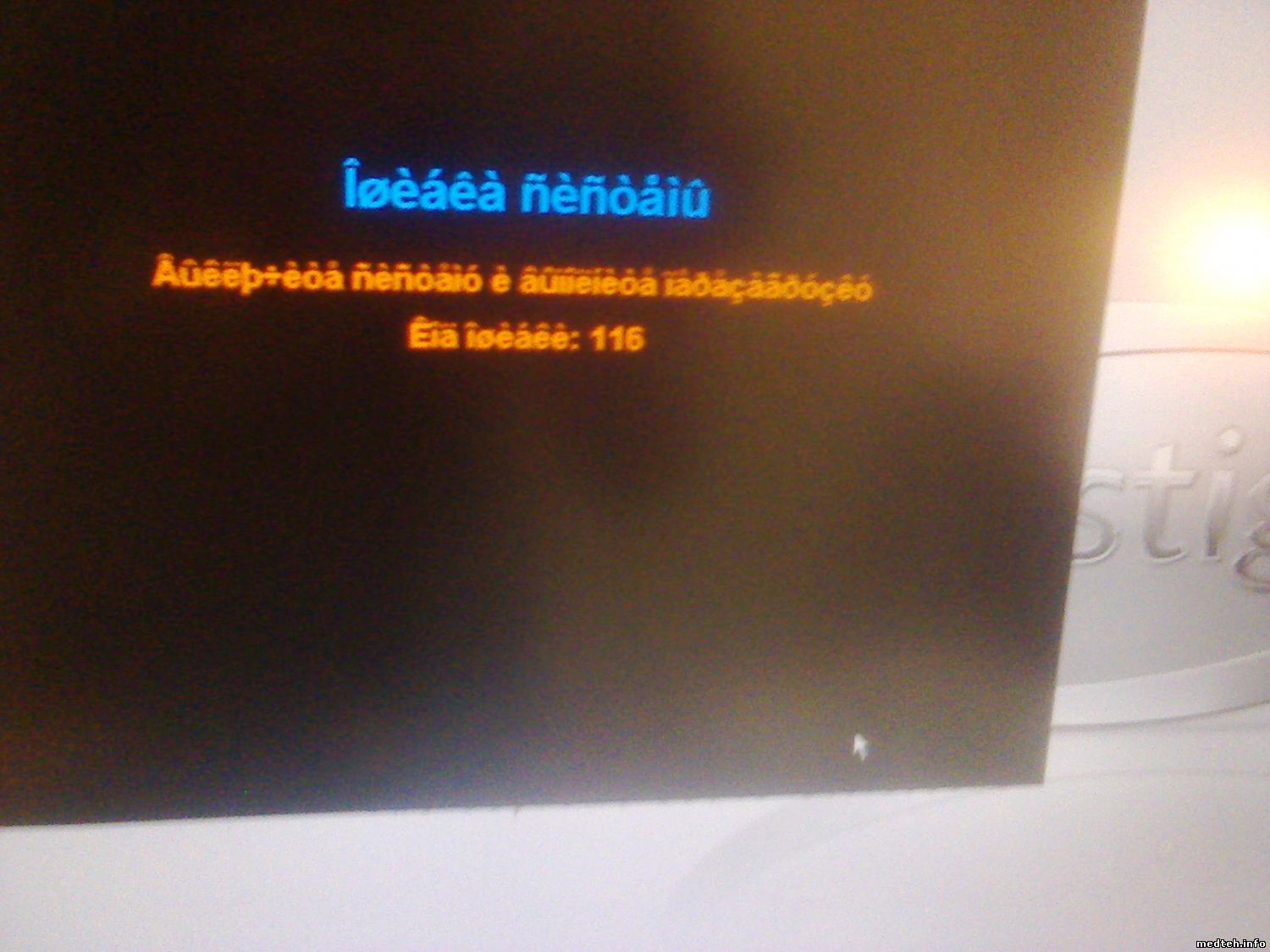

Lesley85Дата: Пятница, 05.Сен.2014, 19:18 | Сообщение # 360
У вас сообщений: 124
Nameless
Прошу совет по Medison prestige accuvix v 20. Аппарат периодически (прмерно после 20 минут работы) зависает (виснет только приложение, верхний и нижний монитор, а в винду можно заходить), хотя бывает - работает и дольше, или вообще не отключается, хотя всё реже и реже. При последующей перезагрузке грузится на 7 процентов и вылезает сообщение "i/0 device open fail" - видимо, Input - output. Потом какая то белиберда с цифрой 116 (на фото). затем сообщение acess violation (тоже на фото). Посмотрел на винде системные события - там ерроры с Event ID...Создал образ акронисом, в понедельник залью на внешний HDD и попробую установить загрузку с него, чтобы жесткий диск исключить.
Кто нибудь сталкивался с подобной неисправностью?
Спасибо заранее.
5155974.jpg (111.7 Kb) · 1000915.jpg (208.7 Kb) · 0104879.jpg (211.4 Kb) · 8583046.jpg (200.7 Kb) · 7258949.jpg (219.9 Kb) · 1553495.jpg (230.3 Kb)
