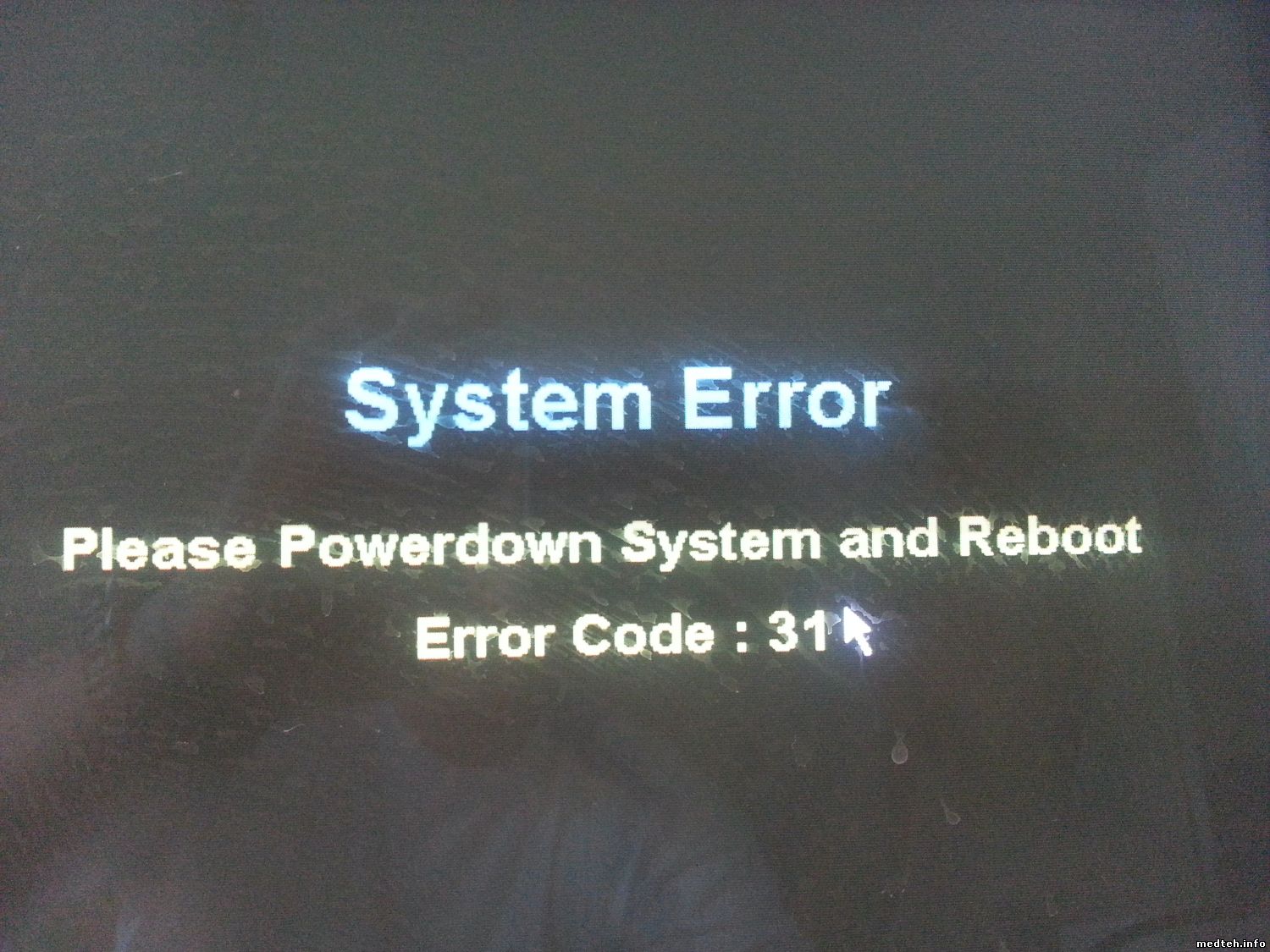

rinzhakДата: Понедельник, 10.Авг.2015, 18:08 | Сообщение # 406
У вас сообщений: 186
Петропавловск
коллеги здравствствуйте, вопрос коротко (см. фото), дайте расшифровку плиз...
модель SA 8000 EX
AlexiumДата: Понедельник, 10.Авг.2015, 18:21 | Сообщение # 407
Check Video Manager board

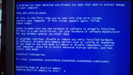

medical_physicistДата: Среда, 26.Авг.2015, 12:02 | Сообщение # 409
Инженер по медоборудованию
Всем здравствуйте! У нас на аппарате УЗИ Medison EKO7 самопроизвольно выключается монитор, также появляется сообщение, похожее на "синий экран смерти". Может кто знает с чем это связано, подскажите пожалуйста..
Сообщение отредактировал medical_physicist - Среда, 26.Авг.2015, 12:04
navesДата: Среда, 26.Авг.2015, 12:33 | Сообщение # 410
У вас сообщений: 1070
проверяйте диск, его SMART, делайте копию
проверяйте память
проверяйте количество пыли внутри, температуры
потом уже проверки ос и софта
https://ru.wikipedia.org/wiki/BlueScreenView
http://www.oszone.net/8774/Drivers_List

Приветствую всех,
Medison sonoace x8 с проблемным HDD. Жесткий поставил новый, систему установил WinXP(emb) есть образ если кому нужен скину. Интересует как безболезненно выходить на рабочий стол windows? Или как отключить автозагрузку ПО и сделать ярлык на рабочем столе для запуска ПО. И второй вопрос какая в оригинале стоит видеокарта (модель)? Возможно ее меняли т.к. иногда вываливается в синий экран с ошибкой на драйвер видеокарты (драйвера ставил те что идут на диске к этому аппарату).

подскажите что за ошибки на аппарате Medison SA-8000EX error code 2. code 39
