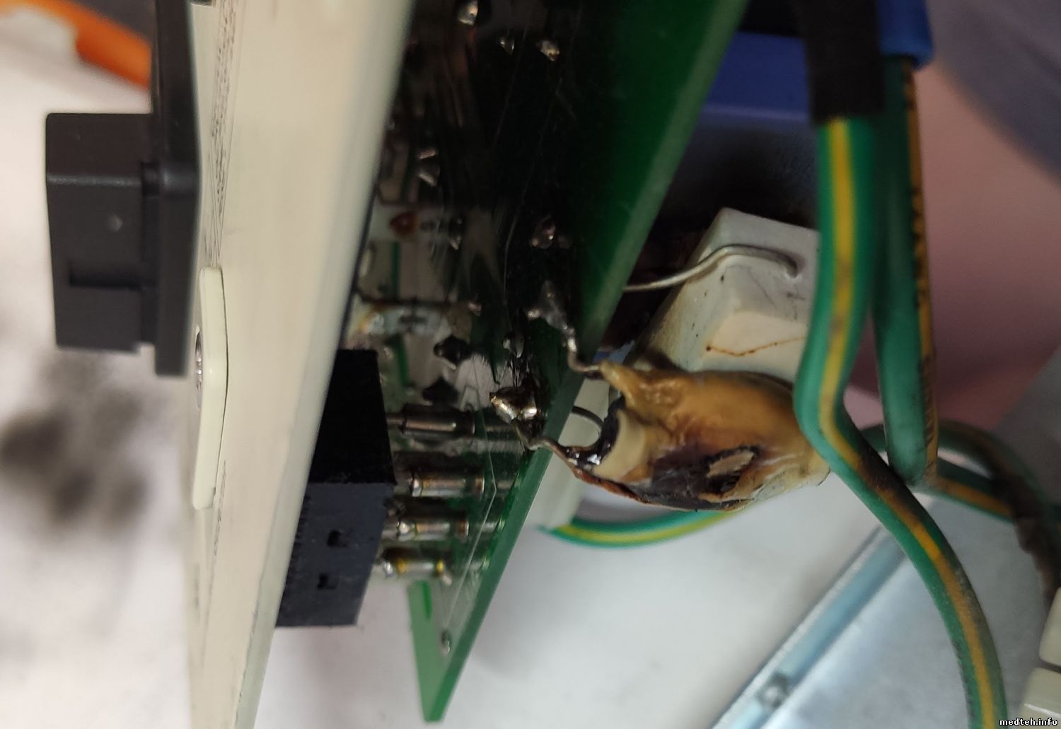

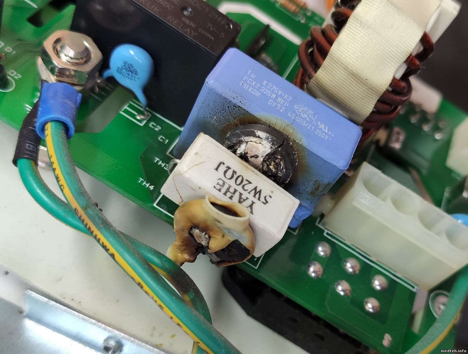

SvetaslavДата: Пятница, 29.Янв.2021, 10:23 | Сообщение # 703
У вас сообщений: 108
инженер-электроник
Владимир
Приветствую, коллеги!
В сент. 2020 была проблема с БП на UGEO H60, 2015г. пост № 689. Не прошло и полгода проблема повторилась, из дежурки не выходит( +5VSB_ATX есть), только один подозрительный С157 заменил, не помогло. Подскажите, пожалуйста как запустить ММРР на столе, чтобы можно было что-нибудь померять. На разъёме J13 есть PW ON и PW ON RTN, пробовал замыкать на землю, подавал +5в по аналогии с АТХ БП, без результата.

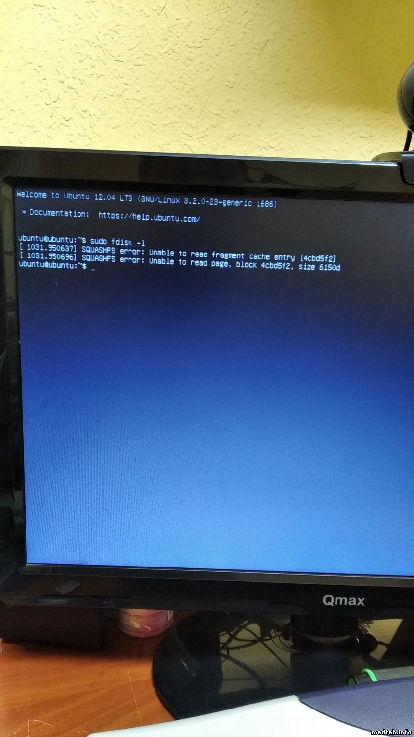

Аппарат Sonoace R5 на линуксе. Раньше делал 3 образа с рабочих аппаратов Акронисом, и когда пришло время ими воспользоваться, то оказалось что ни один не сработал, после загрузки появляется чёрный экран и в верхнем левом углу сообщение L1. Наверняка это от того, что Acronis не правильно сохранил линуксовые кластера.
Вопрос вот в чём: можно ли теперь исправить положение?
AlexiumДата: Четверг, 18.Фев.2021, 21:31 | Сообщение # 706
http://www.andrewblog.ru/vosstanovlenie-zagruzchika-lilo/
valentin17Дата: Пятница, 19.Фев.2021, 13:04 | Сообщение # 707
У вас сообщений: 561
Чешская Республика
Прага
нужен USB CD-ROM (если нет встроенного) + какой-то livecd с linux без PAE/NX
Попробуй этот linux https://docs.google.com/file/d/0B54xzz44RpW6RkVLc3d4WEdpMEU/edit
Подключаешь USB CD-ROM (если нет встроенного), загружаешься с него в linux
как загрузишься, набирай:
Код
sudo bash
mkdir /mnt/r5
mount /dev/sdb1 /mnt/r5
mount --bind /proc /mnt/r5/proc
mount --bind /dev /mnt/r5/dev
mount --bind /sys /mnt/r5/sys
chroot /mnt/r5
/sbin/lilo
reboot
После каждой строки нажимаешь Enter.
P.S. /dev/sdb1 - это первый раздел твоего винчестера.

va02Дата: Понедельник, 22.Фев.2021, 06:45 | Сообщение # 709
У вас сообщений: 46
Сервис инженер
Шымкент
valentin17, приветствую.
Ввёл команду sudo fdisk -l.
Получил сообщение об ошибке, фото прикрепил.
P.S. Оказывается нужно было сделать root права
sudo su
После этого отобразилось меню моих дисков, ввёл команды, на моём рабочем компьютере программа запускается, но на середине загрузки останавливается. Я думаю, это из-за другого железа.
Сейчас поеду в поликлинике проведу ту же процедуру.
Валентину отдельное спасибо.

navesДата: Понедельник, 22.Фев.2021, 12:40 | Сообщение # 710
У вас сообщений: 1070
Это вам еще повезло, что линукс не совсем древний. http://www.medteh.info/forum/57-1316-164052-16-1434492613
тот самый случай, когда после не значит вследствие.
на изображении ошибки чтения образа системы c диска LiveCD, либо просто контакт с USB-плохой, либо сектора читаются через раз.
Кстати совсем не обязательно использовать именно CD-ROM-приводы, можно и обычные флешки. Аппараты, которые не умеют грузиться с флешек остались в следовых количествах, и скорее всего они точно так же не умеют грузиться с любого USB CDROM

sTIG777Дата: Четверг, 28.Апр.2022, 08:48 | Сообщение # 717
КнА
УЗИ аппарат Accuvix V20. После подключения питания очень долго не реагирует на кнопку включения (до 1 часа), после этого нормально включается. На блоке питания (ADM) PK-MP0601 при включении в сеть напряжение на выходе для блока питания ПК начинает очень медленно расти, соответственно ПК не включается, пока напряжение не достигнет 220V. При разборе блока обнаружены выгоревшие элементы. Схемы блока не нашёл. Помогите, пожалуйста, идентифицировать сгоревшие элементы.

homenДата: Четверг, 28.Апр.2022, 15:55 | Сообщение # 718
У вас сообщений: 271
sTIG777, в этой цепи обычно ставится параллельно 2-а термистора, диаметром 20 мм. и сопротивлением 20 Ом при комнатной температуре. Нужны они для минимизации импульсного тока, который возникает при подключении аппарата к сети.
Под замену 4-е детали: конденсатор, 2-е цилиндрических детали и резистор. Параметры конденсатора на нём написаны, вместо остального ставьте 2-а термистора.
sTIG777Дата: Вторник, 03.Май.2022, 08:29 | Сообщение # 719
КнА
Спасибо! Помогло, теперь напряжение 220V выдаёт сразу.
