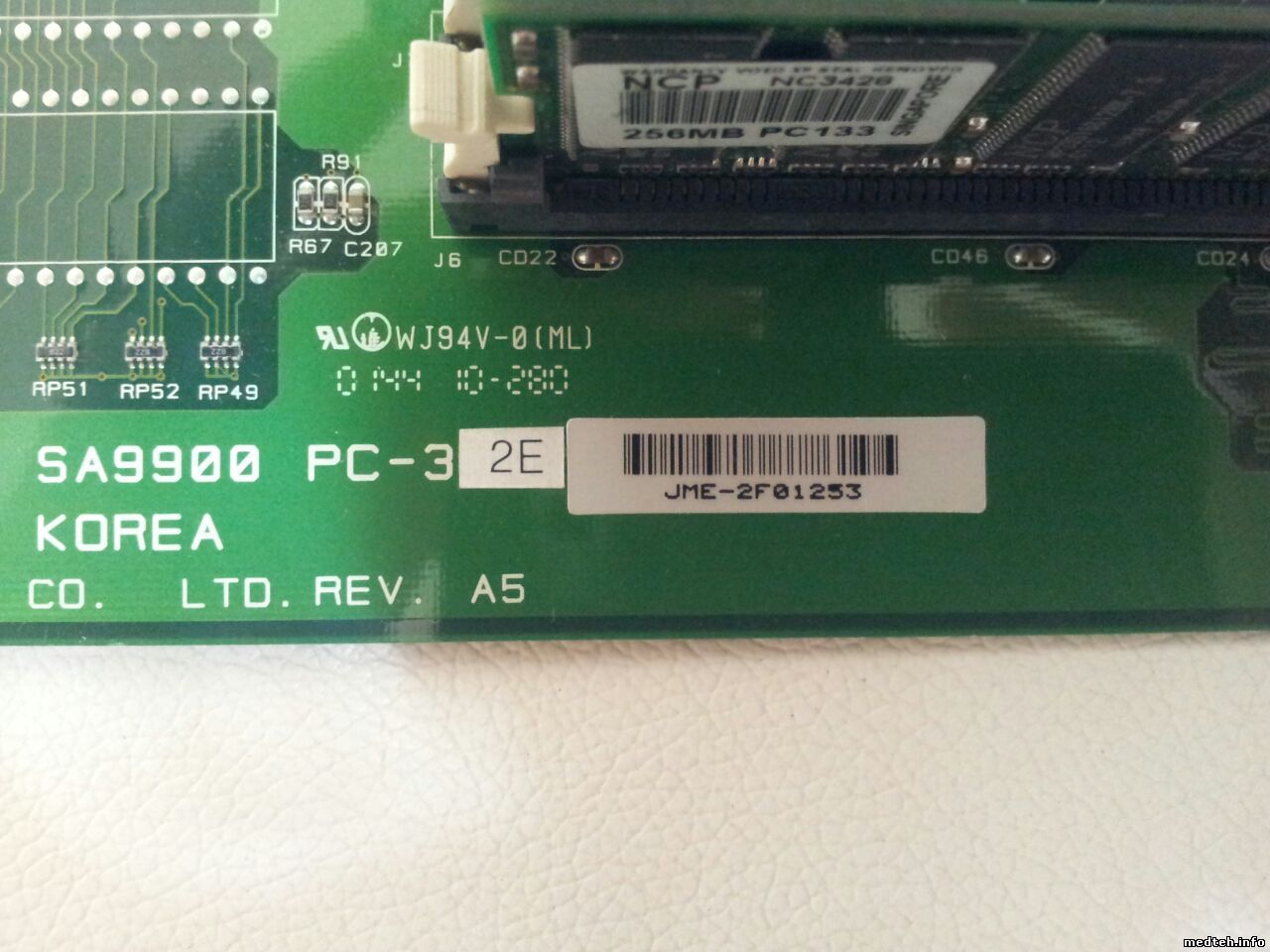

rinzhakДата: Воскресенье, 05.Окт.2014, 16:57 | Сообщение # 366
У вас сообщений: 186
Петропавловск
господа, подскажите, что за плата на фото: модель УЗИ Medison SA9900
AlexiumДата: Воскресенье, 05.Окт.2014, 20:52 | Сообщение # 367
Motherboard PC-3-2E.

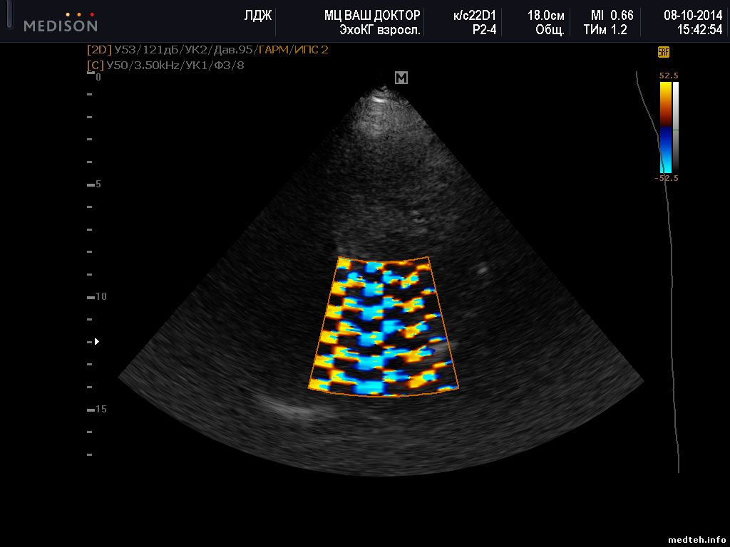

VahrameevAAДата: Вторник, 14.Окт.2014, 15:34 | Сообщение # 368
Каменск-Уральский

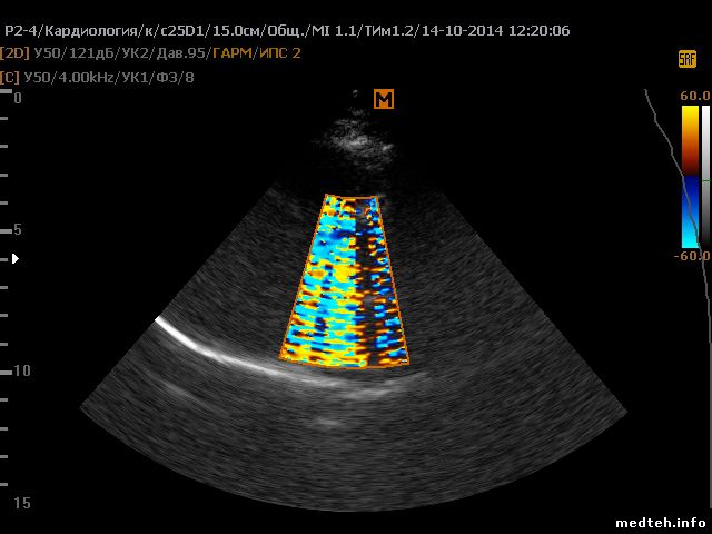

Цитата agizzzz ()

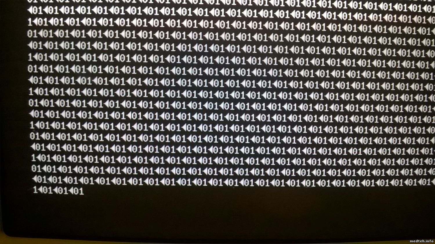

Здравствуйте! Помогите пожалуста кто чем может ) Sonoace X8 выдаёт картинку с помехами в режиме цветного доплера с настройкой TCD на кардио датчике P2-4AH. Причем на записи никаких помех нет. Покаывает вот такую картинку:
Здравствуйте! Что-то похожее и у меня. Сканер Sonoace R7, фазированный датчик P2-4AH. На кардиопрограмме при включении цветного допплера видим странную колористику, что на скриншотах в приложении. Также я записал клип https://yadi.sk/i/QQGNiI1UbznFv , на котором видна вертикальная "рябь" с определенной частотой. Исходные данные:
- сканер 2013 г.р., гарантия закончилась 5 месяцев назад
- подключен по схеме "сетевой фильтр" - "бесперебойник Schneider Electric", земляной провод в розетке, отдельного заземления нет
- ТО еще не проводилось
- проблема появляется хаотично (1 раз в неделю в течение 2-х недель раньше, на этой неделе второй день подряд)
- лечится тоже само и хаотично: врач посмотрит 20 - 120 минут других пациентов другими датчиками, потом проверяет фазированный - а он работает ;(
- остальные 2 подключенных датчика нормально работают во всех режимах, в том числе и в допплеровских
- переключение датчика в другое гнездо не помогает
- вчера проблему решило полное выключение и включение аппарата вместе с бесперебойником, сегодня уже не помогло
Прошу помощи и совета.
IgorGiДата: Четверг, 23.Окт.2014, 00:26 | Сообщение # 369
У вас сообщений: 228
Пятигорск
Очень похоже на программный сбой, особенно 2 картинка. При таких скоростях и частоте доплера на этом усилении изображение должно быть чистым. Попробуйте сменить режим цветного доплера на энергетический. Если при этом изображение нормализуется, то ПО. Если нет - вероятно датчик. Но я бы первым делом обновил ПО.

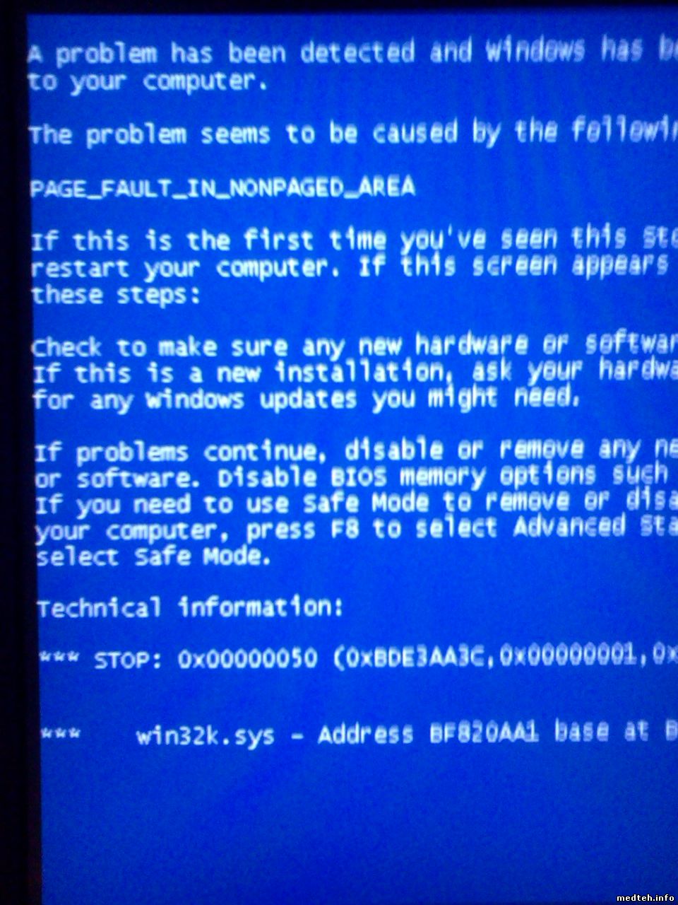

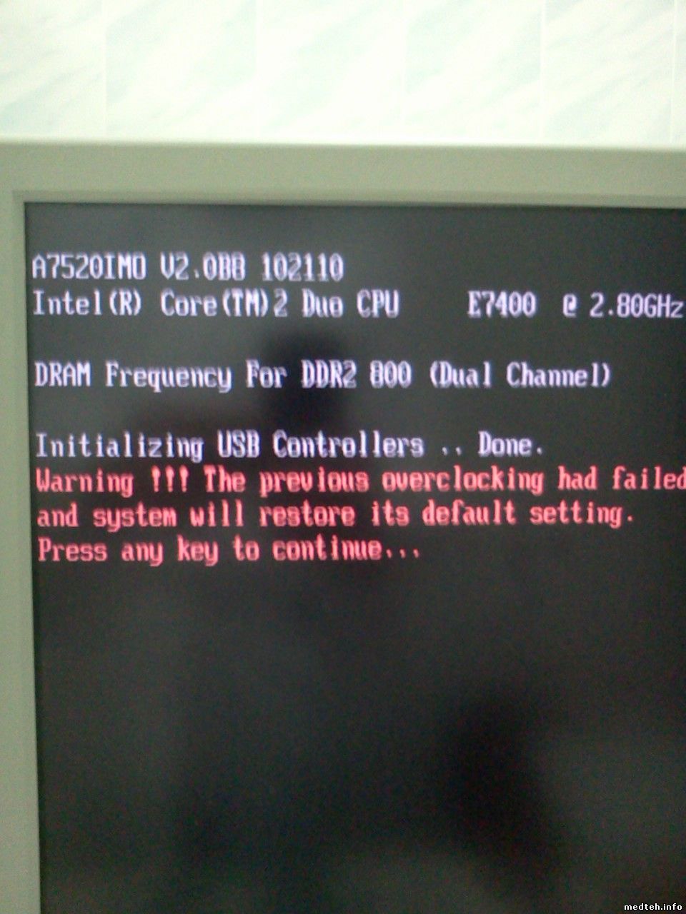

Здравствуйте, аппарат V10. После выхода из строя ИПБ (заменен на новый) стал "глючить" аппарат.
При включении выдает ошибку и в процессе работы однажды выскочил "синий" экран.
Сообщение отредактировал vitankom - Четверг, 30.Окт.2014, 11:13
navesДата: Четверг, 30.Окт.2014, 12:50 | Сообщение # 371
У вас сообщений: 1070
Красная надпись с таким текстом обычно появляется после неудачного старта материнской платы, при этом плата либо сама перезапускается либо принудительно извне.
Собственно сам текст говорит о том, что в настройках BIOS выставлены некорректные параметры, могут быть завышены рабочие частоты памяти и процессора.
Зайдите в биос и поставьте параметры памяти на AUTO (by SPD)
Возможно села батарейка BIOS, но обычно тогда другая ошибка о сбросе значений или их некорректности.
Так же имеет смысл проверить память на ошибки через Memtest и значения SMART жесткого диска.
vitankomДата: Понедельник, 03.Ноя.2014, 12:13 | Сообщение # 372
врач
Гагарин
Благодарю, вынули все питающие шнуры, присоединили заново - все нормально заработало. Похоже извне ИБП "излучал" неверные сигналы в сторону мат. платы.
Сообщение отредактировал vitankom - Понедельник, 03.Ноя.2014, 15:15

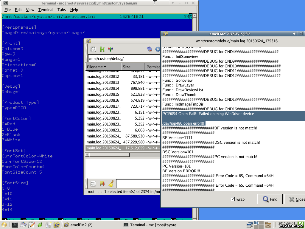

AndBovДата: Вторник, 23.Июн.2015, 06:43 | Сообщение # 380
нету
Атбасар
Цитата naves ()
http://www.altlinux.org/Восстановление_загрузочной_записи Используйте любой livecd с линуксом и по инструкции для восстановления загрузки LILO в ручном режиме
Спасибо за информацию, но проблема не решена. Или линукс не тот или аппарат или не известно что!!! Все делал по инструкции как написано, но эта инструкция наверно не для этого линукса который стоит в SA8000SE, так как некоторые команды не проходят.
Нашел такой же жесткий как и стоял в аппарате, залил образ и теперь грузиться стал по другому, но все равно не загружается выдает при загрузке набор символов - сначала как машинный код "010101010101и т.д.", потом набор символов, фото прикрепляю.
Что делать даже не могу предствить, думаю все таки образ битый, так как на простом компе этот образ так же не грузится, хотя другие линуксы спокойно запускаются!
Может кто поделится образом с рабочего аппарата? так как других решений проблемы не вижу!
Так же вопрос , кто знает есть ли разница между аппаратами SA8000SE и SE8000SE-EXP или это один и тот же аппарат?

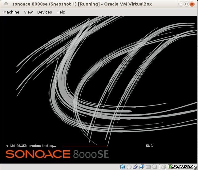

AndBovДата: Вторник, 23.Июн.2015, 21:11 | Сообщение # 382
нету
Атбасар
Цитата naves ()
а можно ссылку на образ?
Вот пожалуста - http://www.4shared.com/file/1d5NELQkba/sonoace_8000se.html
Если есть хоть один шанс на милион, что случится неприятность - то она обязательно случится!!!

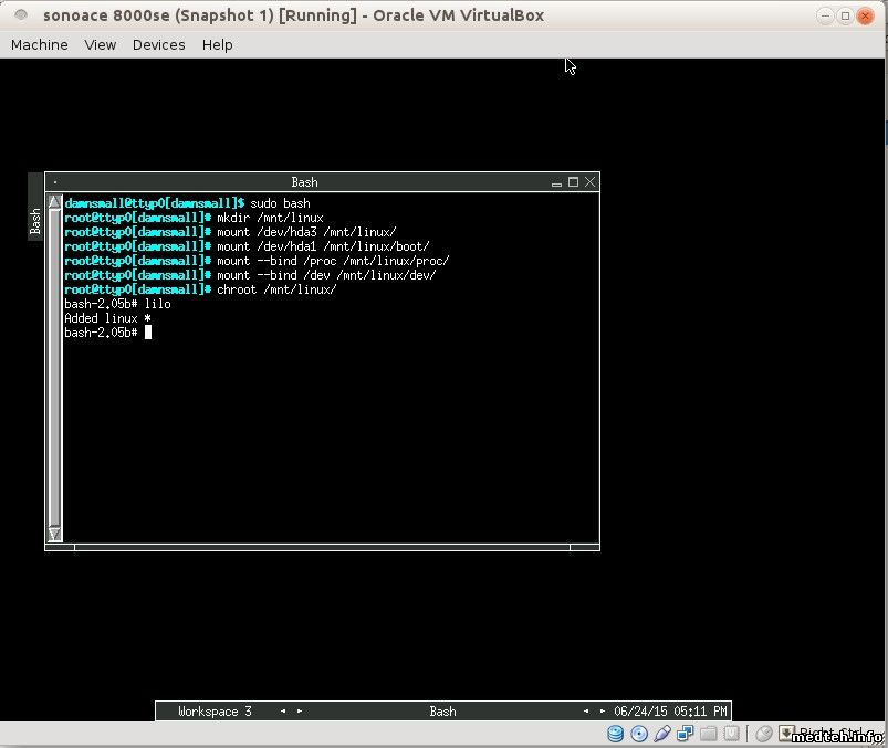

navesДата: Среда, 24.Июн.2015, 20:16 | Сообщение # 383
там просто ядро древнее 2.4.25
качаете грузитесь
http://distro.ibiblio.org/damnsmall/archive/damnsmall-0.4.10.iso
в терминале
Код
sudo bash
mkdir /mnt/linux
mount /dev/hda3 /mnt/linux
mount /dev/hda1 /mnt/linux/boot/
mount --bind /proc /mnt/linux/proc
mount --bind /dev /mnt/linux/dev
chroot /mnt/linux
lilo
reboot
Сообщение отредактировал naves - Среда, 24.Июн.2015, 20:23

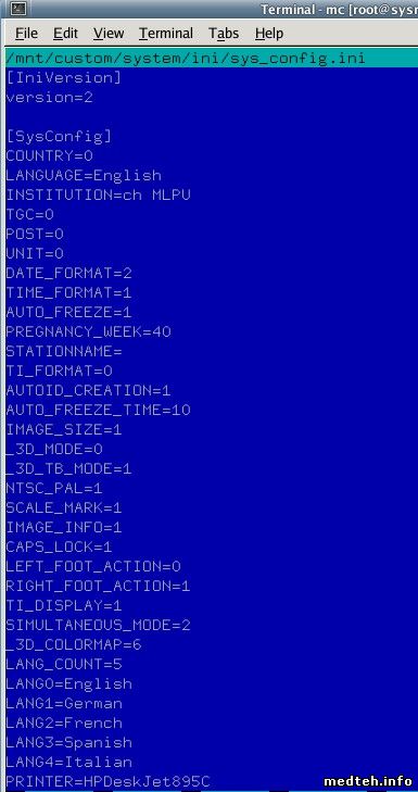

Есть Accuvix XQ, с французким интерфейсом, нужно поменять на английский, не подскажите как?
Никак не могу вылезти в настройки.
И есть ли мануал оператора? Помочь врачам разобратся, получили ввиде помощи из Франции без ничего.
Попытался погуглить, нигде не смог скачать ничего нормального.
Спасибо!
shtempelДата: Понедельник, 29.Июн.2015, 13:49 | Сообщение # 385
У вас сообщений: 289
medteh
У меня такой в ремонте стоит. Нажимаешь Setup(справа от сенсора третья сверху).
Дальше выбираешь третью вкладку Misс.И там слева на экране первая вкладка-у меня там English и на другое не даёт менять.
WhiteWolfДата: Понедельник, 29.Июн.2015, 15:35 | Сообщение # 386

Мнда, у меня кнопка не нажималась.
Но, менять да, не дает стоит французкий.
Надо под сервисом зайти видимо, а как?

3) на моем скриншоте ошибок нет, что говорит, о том что команды правильные, и второй скриншот показывает, что загрузка успешная из вышеприведенного образа.
список дисков и разделов всегда можно проверить:
sudo fdisk -l
или в зависимости от дистрибутива, где сразу дается пользователь root:
fdisk -l
4) на новых ядрах chroot падает с Segmentation fault
В общем, если система новая, то нужен современный LiveCD, где все диски уже будут как sda. А если старая, то и старые диски.

я не в курсе,
делайте копию вашего диска и смотрите что лежит на диске.
Если данная модель тоже на линуксе, возможно поменять язык напрямую отредактировав файл настроек в системе, на 4 разделе есть файл
/system/ini/sys_config.ini
строка Language, и ниже список доступных варинтов
в том же каталоге лежит файл с языками Multilanguage.xls можно даже что-то свое вписать

Спасибо огромное naves, все получилось как и описывали! Образ загрузился, но появилась другая проблема - программа не видит ни одного датчика! Ставил три разных с этого аппарата, заведомо рабочих, но после загрузки программы выскакивает окно с выбором датчиков и там ничего не отображается, активна только кнопка выхода! Подскажите пожалуйста что может быть, в чем проблема в программе или аппаратуре? И как можно это дело исправить?
navesДата: Среда, 01.Июл.2015, 19:58 | Сообщение # 394
выложите последний лог-файл
на 4 разделе в каталоге debug, там по датам разделены файлы, и заодно сравните его с более старыми за 2013 год
еще в файле system/ini/sonoview.ini есть опция Debug, поставьте ее в единицу, может будет более детальная информация
Сообщение отредактировал naves - Среда, 01.Июл.2015, 20:03

Всем привет!
naves, выкладываю последний лог-файл и лог 2013 года, как и просили. Я их открывал и сравнивал - отличия есть, но какие и что они обозначают понять не могу, так как в линуксе и тем более в программировании полный профан! Опцию Debug поставить в единицу не смог, так как файл "sonoview.ini" открыть смог, но сохраняться в папке "ini" он отказался. Открывал в LiveCD Ubuntu в текстовом редакторе, как делать по другому не знаю! Через диск damnsmall вообще не смог открыть диск, там все делается наверно в терминале, а для меня это темный лес!
Посмотрите, подскажите если что нужно исправить!
Сообщение отредактировал AndBov - Пятница, 03.Июл.2015, 21:31
navesДата: Пятница, 03.Июл.2015, 23:46 | Сообщение # 397
Фиг его знает, как будто он отрабатывает кнопку freeze
В убунте запустите командную строку и в ней наберите
sudo gedit
И в редакторе уже открывайте файл
Можно проверить клавиатуру, может где есть опция в какой-либо менюшке.
Или опять лезть в систему.
На третьем разделе в каталоге /etc был какой-то файл
С текстом типа
/mainsys/bin/main > main$(date %yyyyddmm).log
Это типа файла автозагрузки если эту строчку закомментировать, то можно будет попасть в систему и запустить несколько тестов.
Точнее могу сказать в понедельник.
через damnsmall
Код
sudo bash
mount /dev/hda4 /mnt/hda4
nano /mnt/hda4/system/ini/sonoview.ini
крутите вниз, редактируете, CTRL+X выход
отключение автозагрузки
Код
sudo bash
mount /dev/hda3 /mnt/hda3
nano /mnt/hda3/etc/X11/xinit/xinitrc
на строчке ./main > /mainsys/debug/main.log что-то там
первым символом вставляете решетку #
сохраняете файл, перезагружайтесь без CD,
Появится непонятное окно с квадратиками, по щелкаете мышкой по ним, пока окно не развернется в командную строку, и теперь в ней
Код
./keypaneld
./vkey
тут можно потыкать что-либо
./main --debug > /mainsys/debug/main.log.`date +"%Y%m%d_%H%M%S"`
должна в файл сохраниться дополнительная инфа
есть еще такие опции запуска
./main --debug -np -nh --id 3a
фейковый датчик.
заход в настройки CTRL+V
другие комбинации, позволяют еще что-то делать
