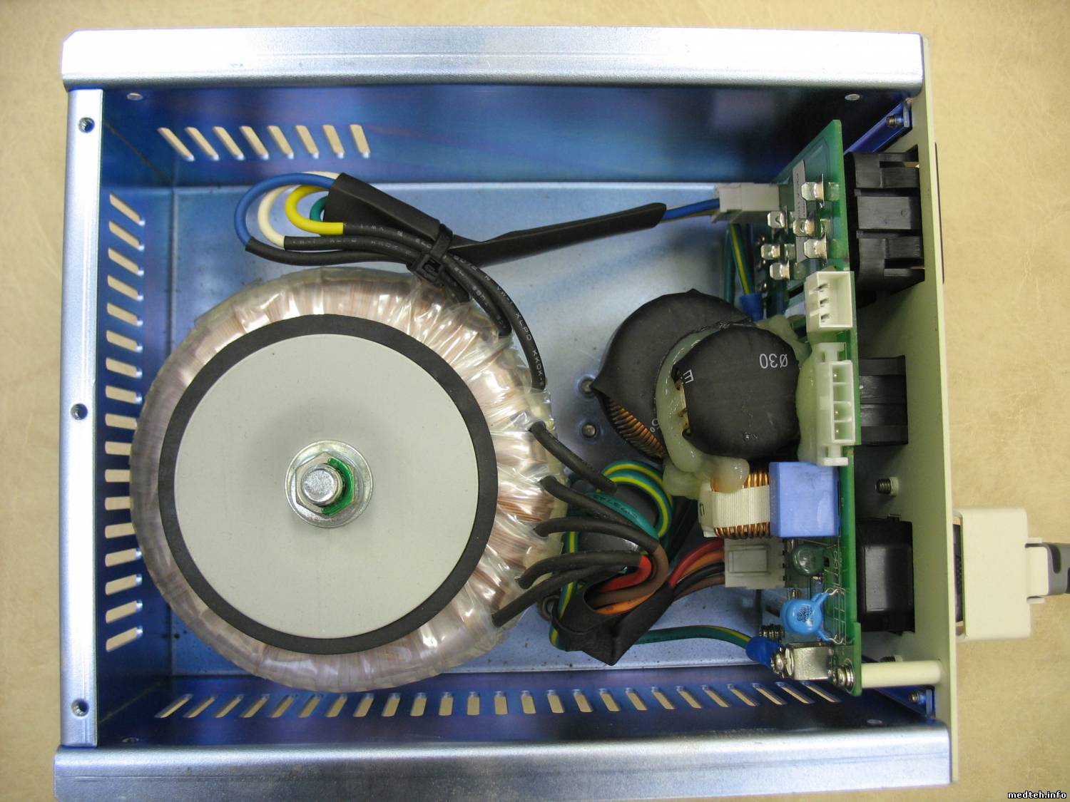

homenДата: Среда, 31.Июл.2013, 12:26 | Сообщение # 281
У вас сообщений: 271
Svetaslav, недавно разбирал Medison Sonoace X6, если они похожи могу рассказать про его разборку.

SvetaslavДата: Среда, 31.Июл.2013, 14:26 | Сообщение # 282
У вас сообщений: 108
инженер-электроник
Владимир
ADM это мощный БП с трансформатором, обычно находится под сканером в Х8, должен выдвигаться, т.к. находится в салазках, но то-ли нужно применить силу, или его что-то держит. Сканер тупо включается не сразу, через время, типа тыркаешь на панели кнопку ON\OFF, реле щелкает и ничего не происходит, а минут через 40 включается и работает. Не сам ,а после нажатия кнопки ON\OFF.

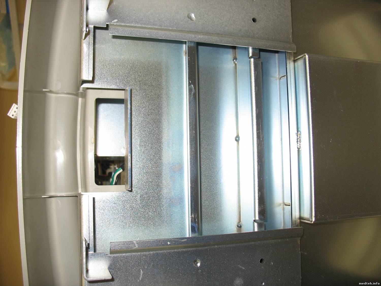

homenДата: Среда, 31.Июл.2013, 14:49 | Сообщение # 283
Svetaslav, на Medison Sonoace X6 вроде просто выдвинулся, только пришлось разъёмы разъединить.
Вот две фотки: вид аппарата снизу и сам блок.
Сообщение отредактировал homen - Среда, 31.Июл.2013, 14:50
homenДата: Среда, 31.Июл.2013, 15:08 | Сообщение # 284
Svetaslav, так вроде там в блок входит сетевой кабель, а выходит всего один разъём-переменное после трансформатора, Вы его проверили?
SvetaslavДата: Пятница, 02.Авг.2013, 10:04 | Сообщение # 285
инженер-электроник
Владимир
Проблему решил. В блоке компьютера есть свой БП микроАТХ, маленький по размеру-очень плотный монтаж, модель seventeam st-250mac-05e, в нём посохли, до вздутия электролиты из-за чего просело напряжение +5V Stand by(зелёный провод в разъёме АТХ) до 4V. При включении напряжение начинало очень медленно расти, и дорастая до +5V сканер можно было включить. 220V идёт на этот БП при включении зелёной клавиши на трансформаторном блоке ADM, еще с ADM идут U=+12, +40(хотя написано рядом с разъёмом +27V)нестабилизированное во вторичный БП для УЗ части сканера. Заменены кондёры 470\16V, 2200\10V, 2200\16V, 3300\10V, сразу появилось нужное U=+5V и сканер стал включаться в штатном режиме. Если кому нужны фото-выложу.
homenДата: Пятница, 02.Авг.2013, 12:16 | Сообщение # 286
Svetaslav, Вы писали:
Цитата (Svetaslav)
В блоке компа не вращался вентилятор в БП,разобрал, промыл, смазал, проверил на нагрузке сам БП-работает.
Там два блока питания в компе, или Вы не заметили сразу вздутых конденсаторов и не правильно проверили БП на нагрузке?
Поздравляю с победой, спасибо что поделились опытом.
SvetaslavДата: Пятница, 02.Авг.2013, 14:59 | Сообщение # 287
инженер-электроник
Владимир
Вздутые ёмкости не бросились в глаза, а на стенде(самодельном)U=+4,5V и БП запускался нормально(это расслабило), а под родной нагрузкой(в PC сканера)U=+5V
