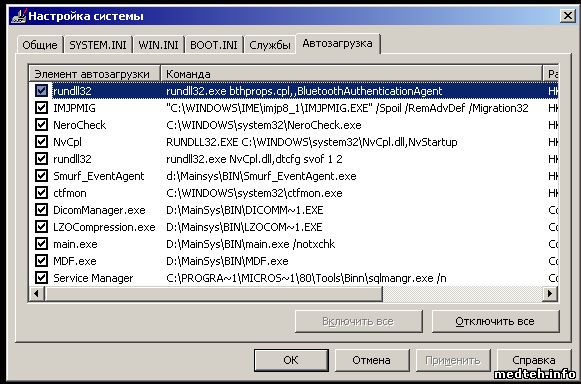

Цитата Lab1998 ()
Может кто-нибудь подсказать список автозагрузки для Sonoace R7?
От Sonoace X8 Вам подойдет? Судя по UI это братья.
Lab1998Дата: Среда, 26.Окт.2016, 22:47 | Сообщение # 497
нет
Если можно... Мне хоть что-то... Надеюсь поможет... Заранее спасибо)

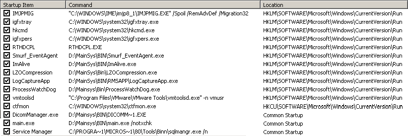

valentin17Дата: Четверг, 27.Окт.2016, 00:08 | Сообщение # 498
У вас сообщений: 561
Чешская Республика
Прага
Lab1998Дата: Четверг, 27.Окт.2016, 11:57 | Сообщение # 499
нет
Спасибо) но видимо не совсем они похожи... Нет у меня такого файла MDF.exe... Хотя там и есть батники в которых он упоминается... но самого файла нет...
+ присутствует автозагрузка того чего у Вас нет... ProcessWatchDog.exe / ImAlive.exe как минимум...
Так что поиск продолжается... если у кого есть буду очень признателен)
Кстати, в это семейство входит MySono U6, а не Sonoace X8, V10, V20.
Сообщение отредактировал valentin17 - Пятница, 25.Ноя.2016, 13:26
