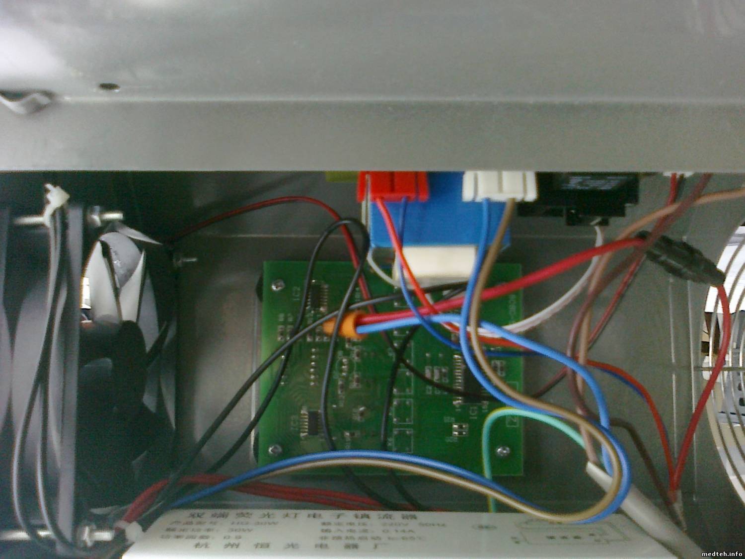

Аппарат CH211-115 не работает. Не знаю как провести техническую диагностику, с чего начать ... unknown
Может кто подскажет технологический регламент технической диагностики этого аппарата?
Я совсем зелёный медтехник, даже и не медтехник (а это она).
Начал специализироваться в поликлинике в основном на физиотерапевтическом и диагностическом оборудовании.
Может кто-нибудь посоветует какую-нибудь полезную литературу для начинающего медтехника. см. по ссылке здесь.
Заранее спасибо за советы!
STarasДата: Суббота, 14.Фев.2015, 10:52 | Сообщение # 3
matuxina, возьми фотки и делай нам фотосессии yes - можешь с собой, можешь без blush - легче будет подсказать.
Если лампы там газоразрядные, то прозвони и нити накала. Бывает лампы соединены последовательно - тогда если не весь комплект вставлен, или одна плохая - то и другая светить не будет.

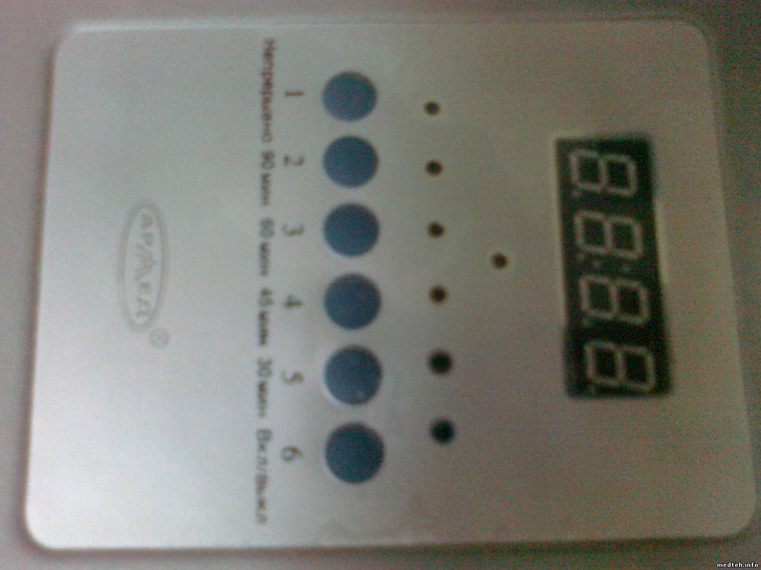

Сброс таймера в облучателе Армед СН211-130(115)
В сервис службе "Армеда" - для сброса 8000, после замены ламп, было предложено три варианта.
Записал со слов специалистов - Николая и Романа: тел.8(495) 989-12-88 (доб. 333), за что им большое спасибо!
Вариант 1. Нажать кнопку сброса на плате индикации - её в данном исполнении от 2010 года не оказалось.
Вариант 2. Установить перемычку на М/С 24CO2L EEPROM DIP-8, между 4(vss) и 5(sda) ножками.
Включить аппарат, подождать 5 минут, выключить, опять подождать 5 мин и снять перемычку.
Этот вариант тоже не подошёл, с перемычкой были - 0000, а после удаления перемычки и вкл. - те же злосчастные - 8000.
Вариант 3. При ВЫКЛЮЧЕННОМ аппарате нажать кнопки 1, 2, 6. Включить аппарат.
Удерживая кнопки 1 и 2, отпустить кнопку 6, и снова нажав 6, выключить аппарат.
У меня, таймер обнулился только где-то с пятнадцатой попытки.
А также см. ЗДЕСЬ.
Удачи ВАМ ! Александр. ru3aln@mail.ru

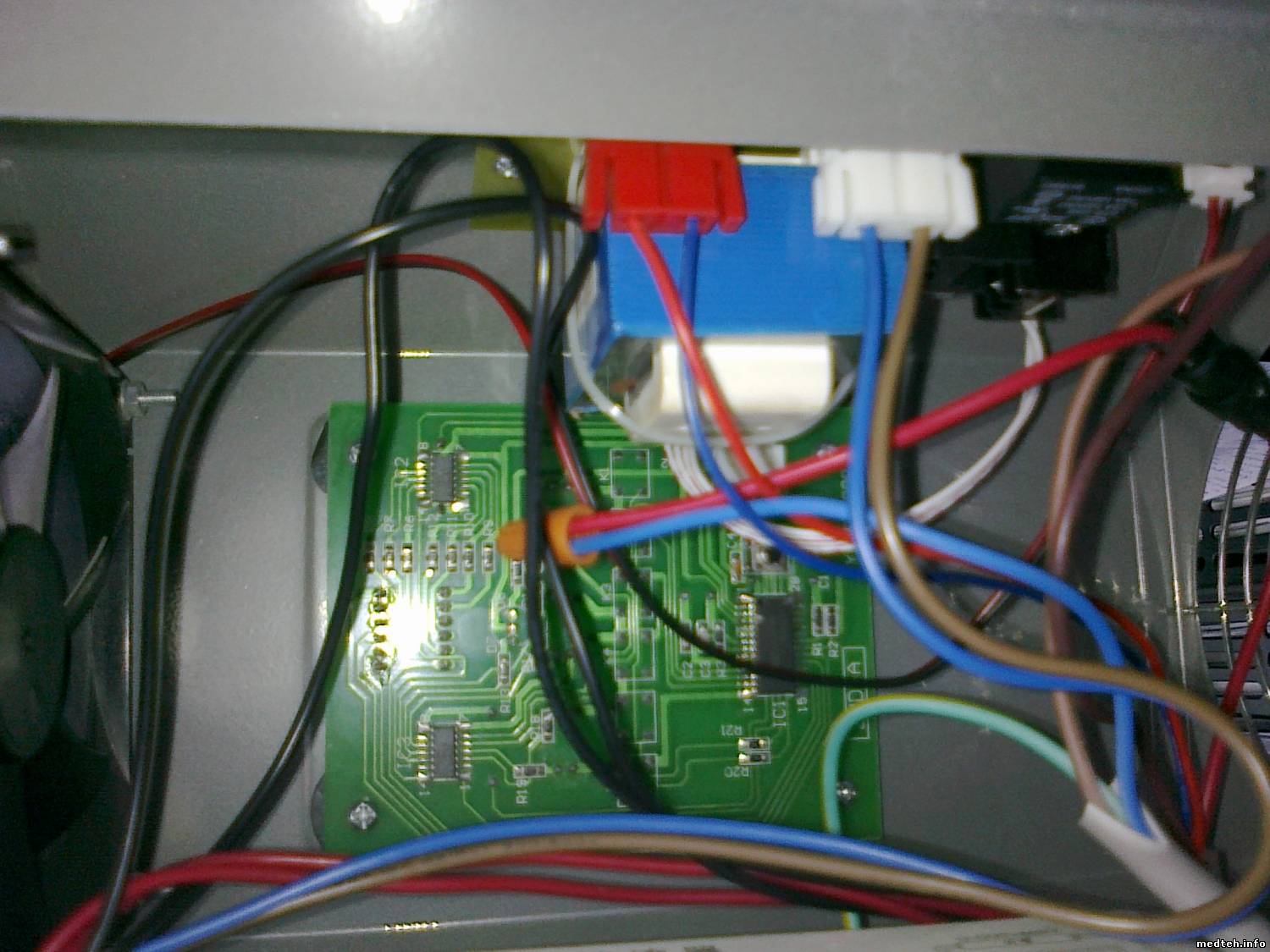

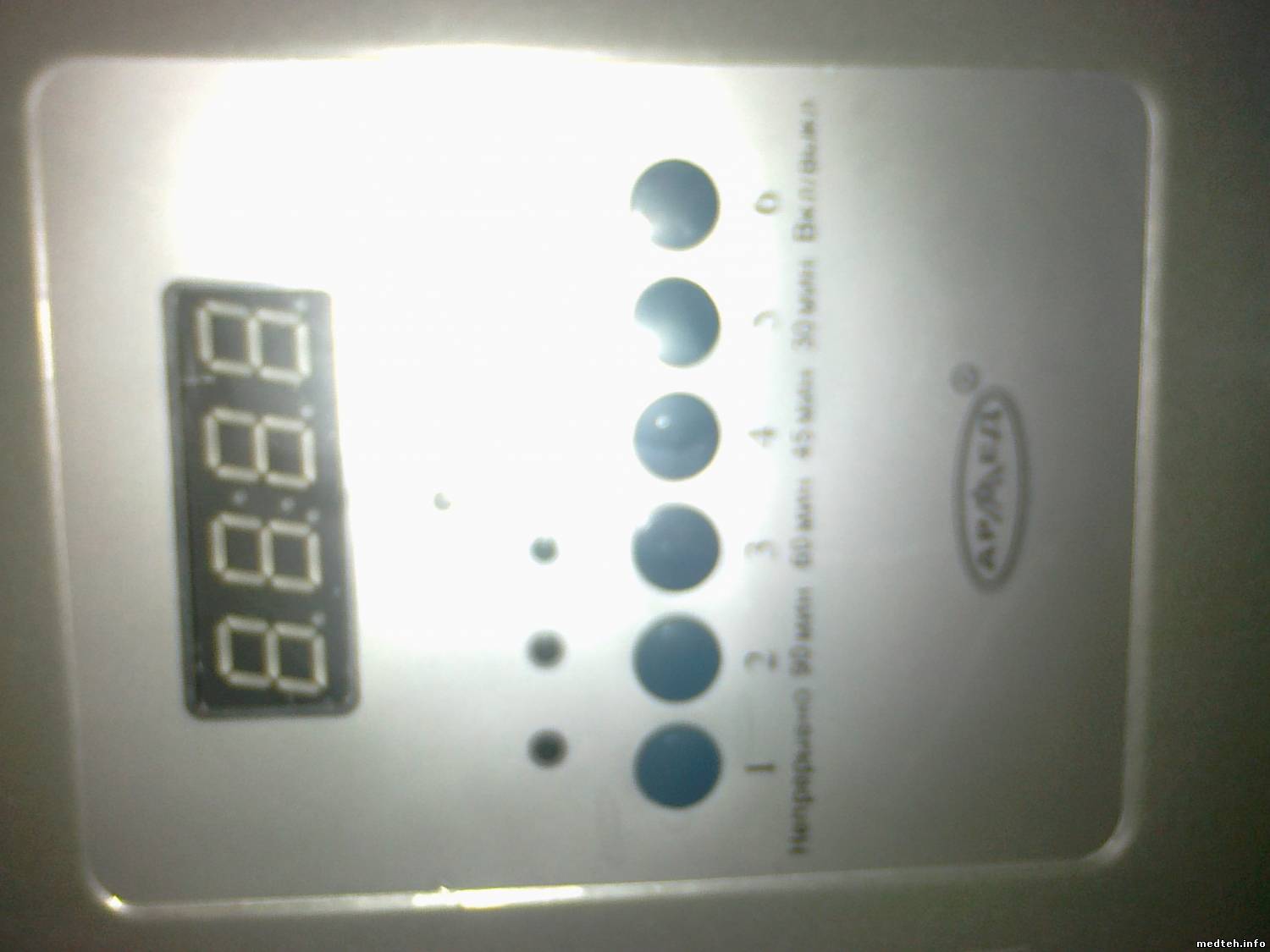

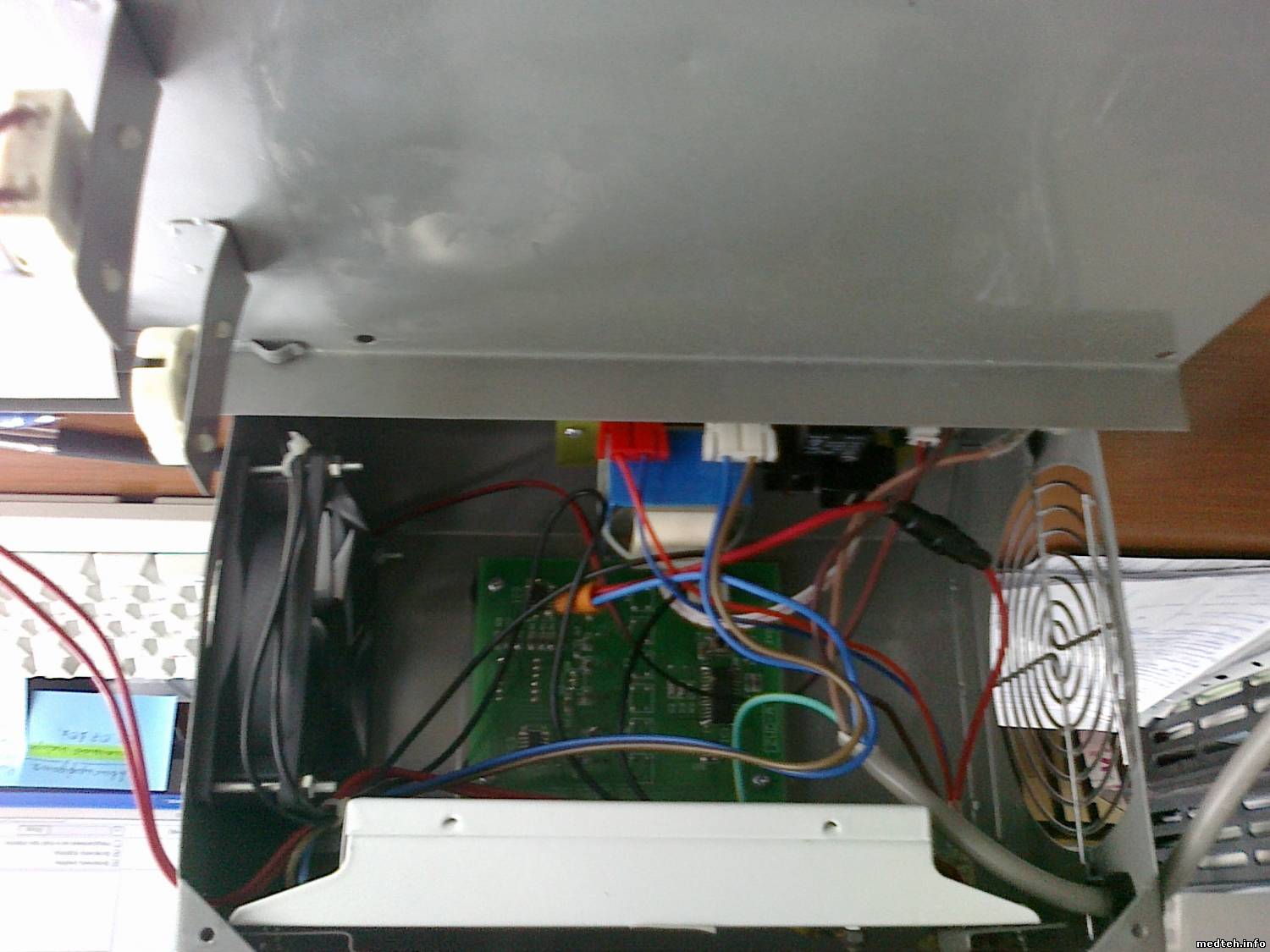

Очень надеюсь, что они будут хоть сколько нибудь информативны:

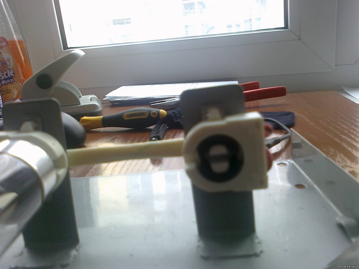

Лампу я купила новую, но после того, как я пробовала её вставлять в рециркулятор, обратила внимание, что она внутри в капельках ртути, к сожалению, не знаю была ли она изначально такая или это случилось после моих экспериментов unknown

Уточняю, вроде нашёл правильный сброс:
1) Дать лампе "отстояться", чтоб разрядились кандёры;
2) При ВЫКЛЮЧЕННОМ аппарате нажать кнопки 1, 2, 6;
3) Включить аппарат, удерживая кнопки 1, 2, 6 и сразу же отпустить кнопку 6 (после отпускания кнопки 6 лампы должны загореться и заработать вентилятор, а также начнёт мигать светодиод);
4) Продолжая удерживать до 1 мин. кнопки 1 и 2, ждём обнуления. Отпускаем эти кнопки и выключаем сетевой выключатель. Как-то так.

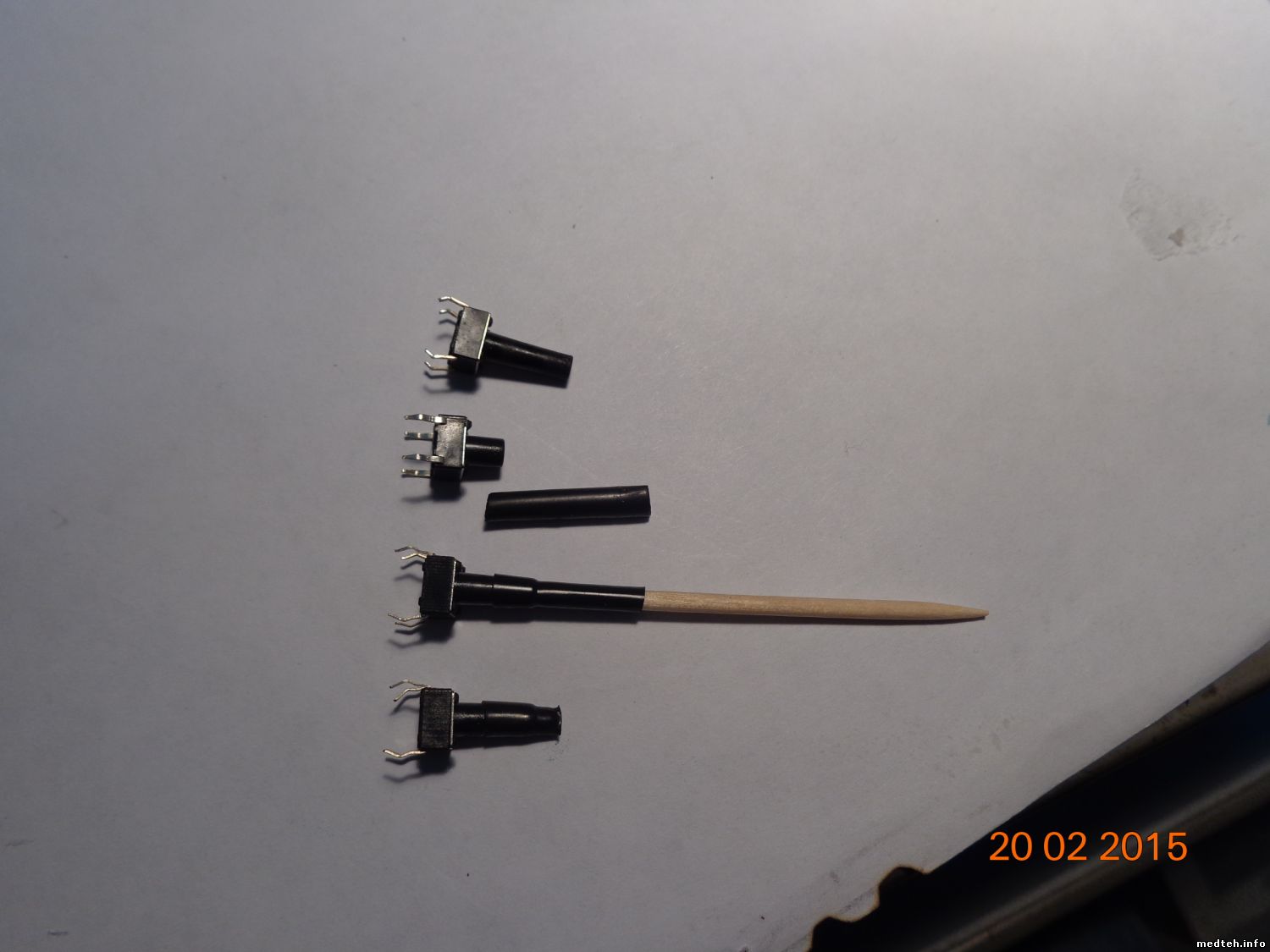

P.S. Пригодится: с помощью термоусадки и зубочистки, удлиняем тактовую кнопку

- но ламп должно всегда стоять две, хоть старых, хоть новых, хоть в перемешку, но две - одна светить не должна.
Если там стоит таймер, то он стоит для того, чтобы их включать и выключать. matuxina, найди чем таймер включает лампы, т.е. куда идут проводки от белой длинной коробки - одни должны к лампам, другие к какому то реле - не оно ли на четвертой фотке вверху справа черненькое? Не видно.
Сетевой шнур растрояется: полосатый на корпус, коричневый - не вижу, а синенький через оранжевую пимпочку переходит в толстый красный, а этот в черную штучку - а не предохранитель ли в той пластмаске спрятался? Целый? А дальше выключатель сетевой? Клавишный? Китайский? С подсветкой? Светится?

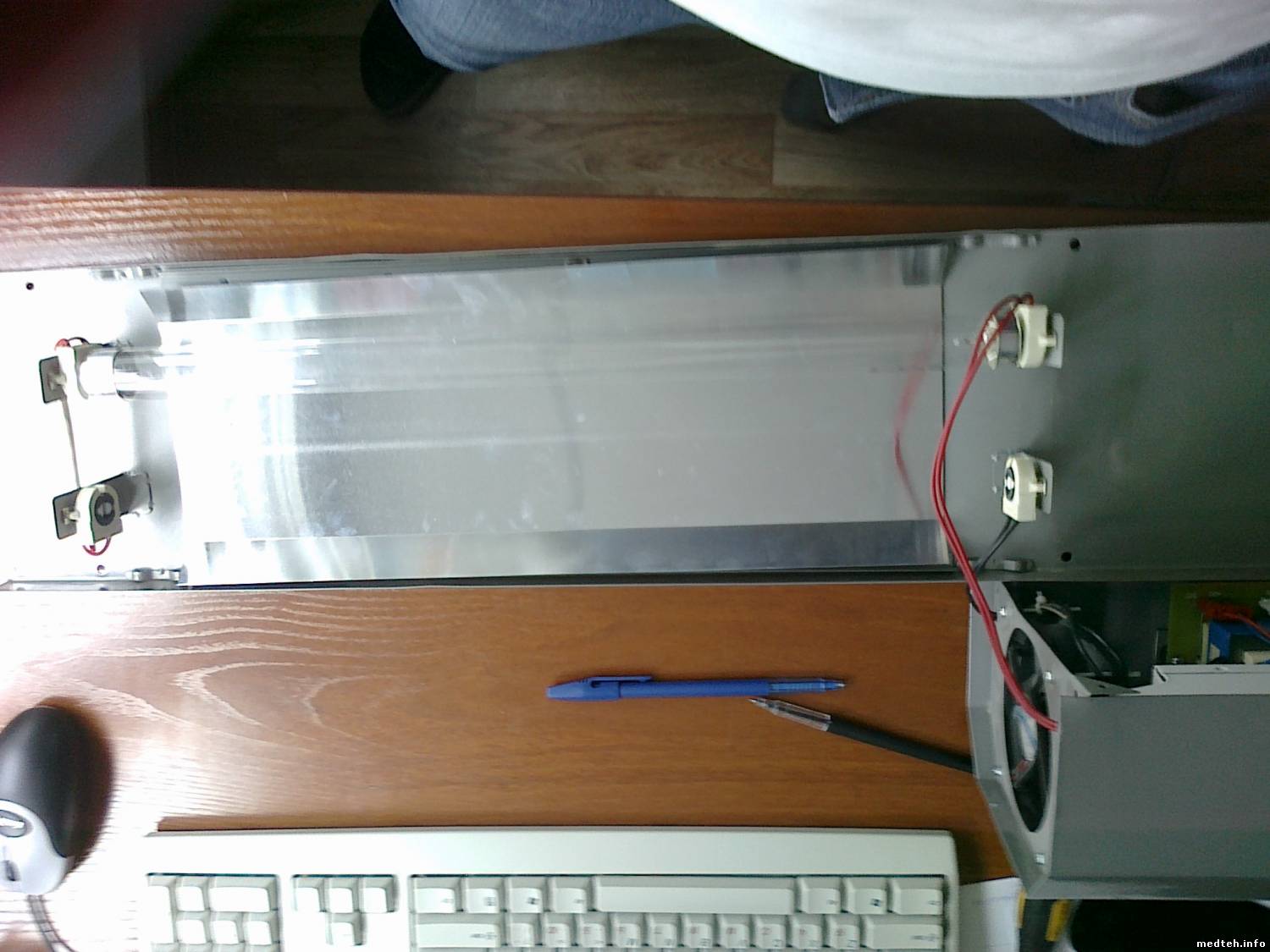

soronorosДата: Суббота, 14.Фев.2015, 10:54 | Сообщение # 20
никакой

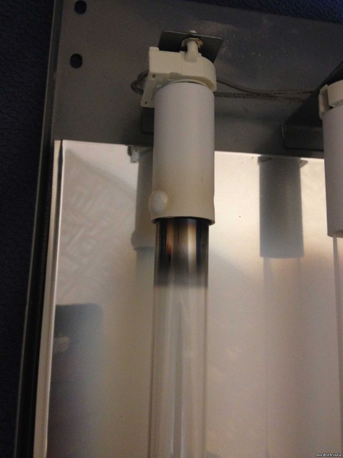

Перестал "светиться" СН-211-115. Отработал всего 355 часов на лампах которые поставлялись вместе с ним. Однако у меня он уже больше года, и гарантия кончилась. Вдруг во время работы несколько раз моргнули лампы и перестали светиться. При этом вентилятор работал и индикаторы на табло светились.
Разобрал и увидел следующее (на фото)
Ну думаю вроде лампа. Пошел в магазин где его покупал, купил две лампы (на всякий случай) F15T8 как и написано в инструкции. Заменил лампу, включил и снова та же картина. Все крутиться и светиться кроме обеих ламп.
Что теперь смотреть ?
p.s. предохранитель целый
Сообщение отредактировал soronoros - Четверг, 01.Дек.2016, 18:41
nik_nikДата: Суббота, 14.Фев.2015, 10:54 | Сообщение # 21
У вас сообщений: 202
инженер по ремонту
Приморский кр.
Умерло китайское ЭПРУ. Меняй его и ставь новые лампы.

Это не контакты стартера, стартеров здесь нет, это ламповая панель, куда вставляется лампа. Разбирать ее не нужно. Чтобы правильно вставить лампу поступите следующим образом: отключите облучатель от сети, вырез в белой части панели (по фото) совместите с вырезом черной части панели то же самое сделайте с другой панелью этой же лампы, в полученные направляющие СБОКУ,а не с ТОРЦА вставьте лампу и осторожно поверните ее в панельках на 90 град. Если лампа выпадает из панелей, уменьшите расстояние между противоположными панелями путем небольшого изгиба "железяк" в которых крепятся панели. Включите в сеть, ежели лампа не зажглась,путем осторожного вращения ее найдите оптимальный контакт. УФ излучение ОПАСНО для зрения! Не заметите как нахватаете "зайцев". Удачи.

Цитата AleksaNdr181 ()
отключите облучатель от сети, вырез в белой части панели (по фото) совместите с вырезом черной части панели тоже самое сделайте с другой панелью этой же лампы, в полученные направляющие СБОКУ, а не с ТОРЦА вставьте лампу и осторожно поверните её в панельках на 90 град. Если лампа выпадает из панелей, уменьшите расстояние между противоположными панелями путем небольшого изгиба "железяк", в которых крепятся панели. Включите в сеть, ежели лампа не зажглась, путём осторожного вращения её найдите оптимальный контакт.
Все это я так и делаю!

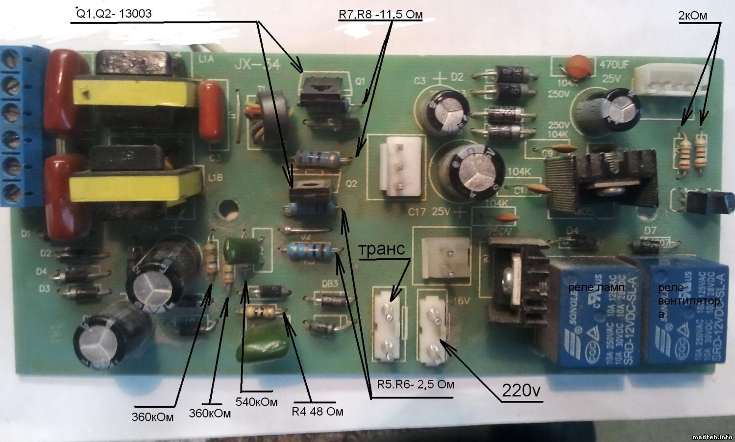

олег1972Дата: Суббота, 14.Фев.2015, 10:55 | Сообщение # 30
Была проблема, не загорались лампы. Выявлено, что пробиты транзисторы 13005, динистор DB3, резисторы 10 ом и 2 ом. после замены все работает.

МВРДата: Суббота, 14.Фев.2015, 10:55 | Сообщение # 32
В копилку устранённых дефектов облучателя-рециркулятора CH 211–115 (выпуск 2014 г.):
При включении сетевым выключателем все индикаторы светятся и показывают наработанное время, но при нажатии кнопки «Вкл/выкл» (К6) и затем любой из кнопок режимов работы (К1 – 5) лампы не загораются, и не крутится вентилятор.
После проверки напряжений (плата DMB – 20121210A) на рабочих контактах реле подачи переменного 220V на схему питания ламп и +12V на рабочих контактах реле включения вентилятора установлена причина: - на плате DMB – 20121212A неисправна кнопка К6 (Вкл/выкл), /а заодно с ней заменена и кнопка К5./
Рабочая информация: В схеме используется контроллер CF 775 – 04/P (специальная экономичная версия семейства 16C57 | PIC16C57C – 04/P|) - для обнуления его соединённые вместе ножки 3,4,5 кратковременно кнопкой (сброса) соединяются с ножкой 18.
matuxinaДата: Суббота, 14.Фев.2015, 10:56 | Сообщение # 33
У вас сообщений: 75
недоинженер
Т
Цитата creyt ()
Осцилограф, скайп, веб-камера есть?
На работе всего этого нет((( Дома есть всё, кроме осцилографа.
yblod5Дата: Суббота, 14.Фев.2015, 10:56 | Сообщение # 34
Сервис-инженер
... контакты кнопок закисляются, на них осаживается пыль - дефект распространенный.
В "дебри" не лез, и так видно - светодиод не загорается.
По началу менял тактовые кнопки, затем, если не "продавлены" пшикал "Контакт-61" и расщёлкивал ... Этого вполне оказалось достаточным ...
matuxinaДата: Суббота, 14.Фев.2015, 10:56 | Сообщение # 35
У вас сообщений: 75
недоинженер
Т
Просто я думаю, если так этими лампами пользоваться, в смысле постоянно вместо одного вкл-выкл раза 2-3, то долго они не протянут, к тому же производство Китай...
creytДата: Суббота, 14.Фев.2015, 10:56 | Сообщение # 36
У вас сообщений: 546
Кузня
Ну тогда могу посоветовать разобрать и контакты кнопок промыть-почистить, если не разборные - поменять.
А без осцила при таких глюках в микроконтролерной системе делать нечего, если только менять всё подряд и то стоит ли, при цене железки 2-3 килорублей.

matuxinaДата: Суббота, 14.Фев.2015, 10:56 | Сообщение # 37
У вас сообщений: 75
недоинженер
Т
Quote (creyt)
Кнопка то срабатывает, т.к. при ее нажатии кулер начинает работать, который воздух прогоняет. Я тоже подумала, что дело в микроэлектронике...
Спасибо большое!
А если вкл-выклом так баловаться, она долго не протянет, да?

verabaksaДата: Суббота, 14.Фев.2015, 10:56 | Сообщение # 39
Домохозяйка
Всеволожск
Уважаемые медтехники, есть кто-нибудь из СПб, кто может починить мне лампу Армед?
Ситуация следующая: взяла лампу у знакомой, но до дома не донесла ... Вместе с лампой рухнула у подъезда ...
Включила её, светится 3 сек, потом вырубается, и на дисплее вместо цифр палочки ((( сейчас её разобрала, всё, вроде, на месте, но отошёл толстый бело-зеленый проводок с клеммой ... Может проблема в нём? ...
Заранее спасибо!
STarasДата: Суббота, 14.Фев.2015, 10:56 | Сообщение # 40
Quote (matuxina)
- озвучь названия микросхем, на фотках то не видно.
