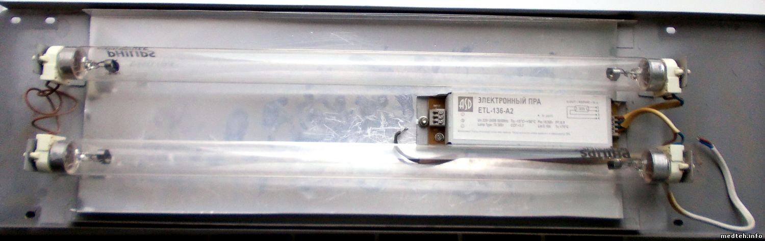

sleskaДата: Воскресенье, 23.Июн.2019, 11:45 | Сообщение # 135
У вас сообщений: 36
Инженер МРТ
056

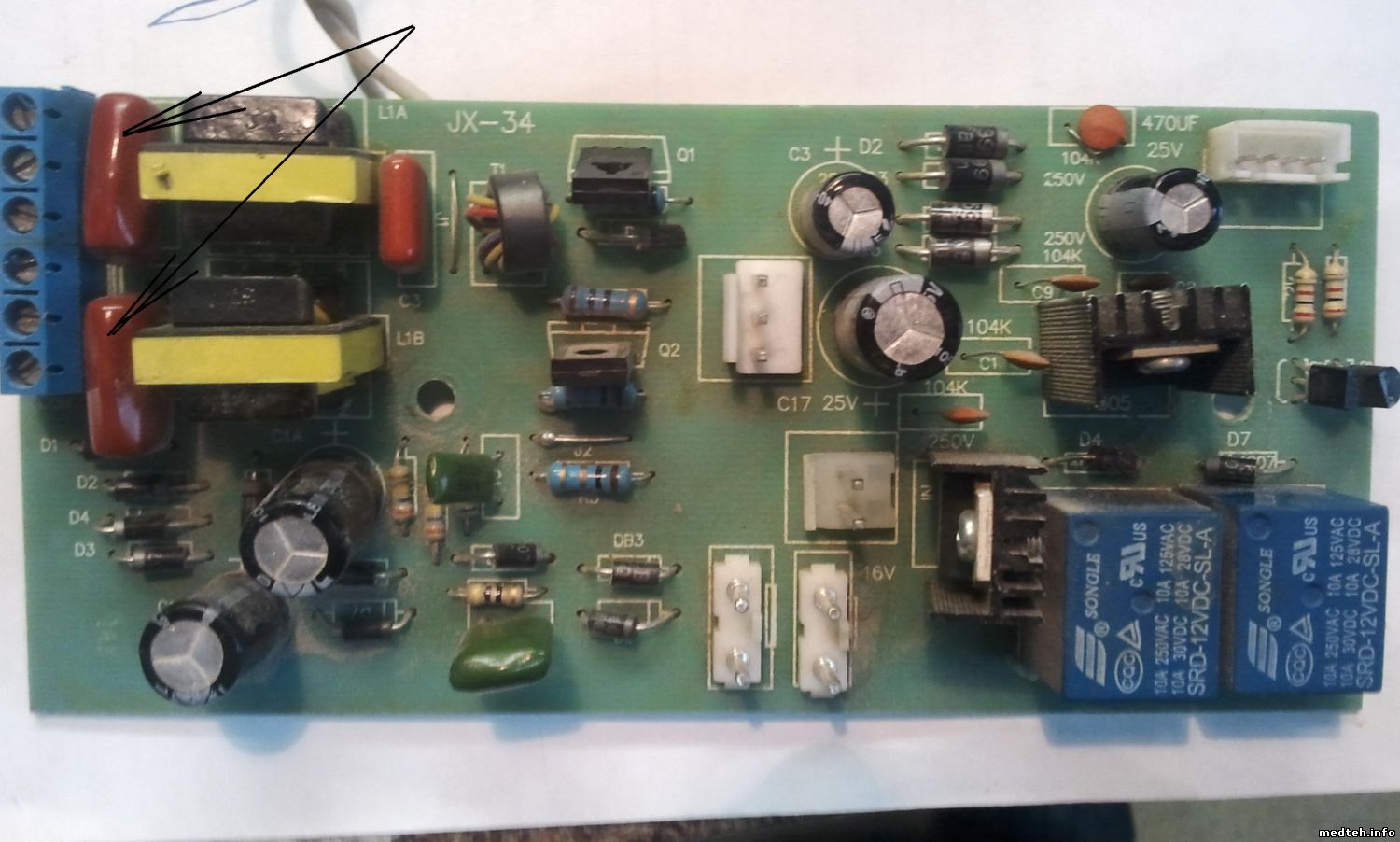

Armed CH211-115, корпус металл.

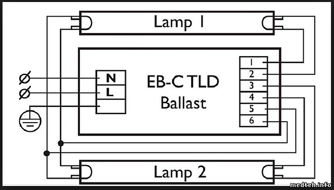

Поступил с вышедшим из строя балластом. Пришлось восстановить плату и выкинуть балласт.

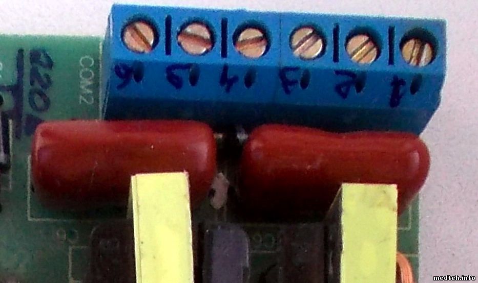

Вопрос: как подсоединяются лампы?
К каким контактам на разъёме?
Сообщение отредактировал sleska - Воскресенье, 23.Июн.2019, 12:01
AlexiumДата: Воскресенье, 23.Июн.2019, 12:29 | Сообщение # 136
Цитата sleska ()
Вопрос: как подсоединяются лампы? К каким контактам на разъеме?
А на корпусе балласта ничего нет?!
StasikДата: Воскресенье, 23.Июн.2019, 14:08 | Сообщение # 137
У вас сообщений: 342
Красноярский край
sleska, попробуй так и поменять местами 3,4 и 5,6
Сообщение отредактировал Stasik - Воскресенье, 23.Июн.2019, 14:28
sleskaДата: Воскресенье, 23.Июн.2019, 14:24 | Сообщение # 138
У вас сообщений: 36
Инженер МРТ
056
Читаем начальное сообщение:
Я так понял: изначально с завода рециркулятор идёт без балласта? Восстановил плату, переделки убрал.
Как теперь подключить лампы без балласта непосредственно к клеммнику платы?
Сообщение отредактировал sleska - Воскресенье, 23.Июн.2019, 14:27
StasikДата: Воскресенье, 23.Июн.2019, 14:33 | Сообщение # 139
Красноярский край
По схеме но поменять местами 3,4 и 5,6 судя по печатке на крайних выводах нити накала разных ламп, середина отводы от последовательного подключения.
Вмонтированный балласт это результат ремонта, не стали заморачиваться с ремонтом платы на которой собран ЭПРА.
Сообщение отредактировал Stasik - Воскресенье, 23.Июн.2019, 14:41
sleskaДата: Воскресенье, 23.Июн.2019, 14:40 | Сообщение # 140
У вас сообщений: 36
Инженер МРТ
056
Stasik, спасибо, попробую. Ещё вопрос - диоды припаянные непосредственно к разъему, были с завода или переделка? Нужно ли их удалять?
sleskaДата: Воскресенье, 23.Июн.2019, 14:45 | Сообщение # 141
У вас сообщений: 36
Инженер МРТ
056

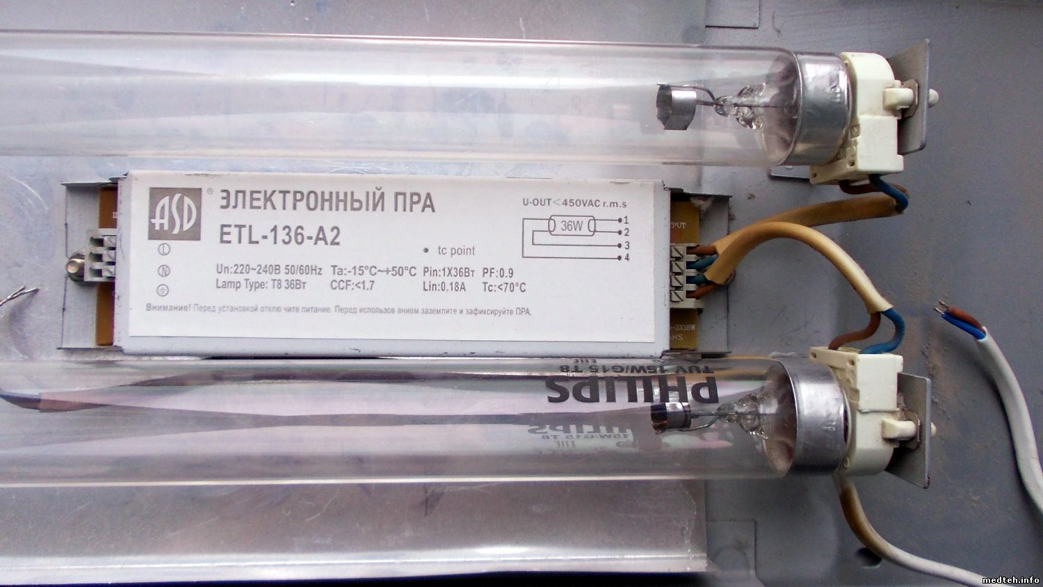

Вот фото балласта который не работает.
StasikДата: Воскресенье, 23.Июн.2019, 14:48 | Сообщение # 142
Красноярский край
Диоды, на сколько понимаю, родные.

sleskaДата: Понедельник, 01.Июл.2019, 21:35 | Сообщение # 144
У вас сообщений: 36
Инженер МРТ
056
Stasik, большое спасибо. Всё работает нормально. drinks

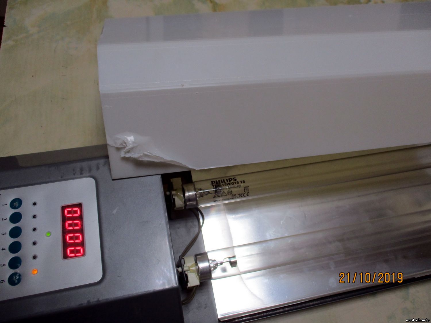

На колбе экрана защиты, в общем на оргстекле, у Армедов находится пленка. Играет ли она какую нибудь роль?
Или просто транспортировочная? Что бы не поцарапать оргстекло? Можно ли её удалить?
Сегодня ответил Сервисный центр «ТМ АРМЕД», вот что он сообщил:
"Сообщаем, что данная пленка является защитной для транспортировки, чтобы не поцарапалось оргстекло.
Никакой иной роли данная пленка не играет, ее можно снять перед началом эксплуатации."

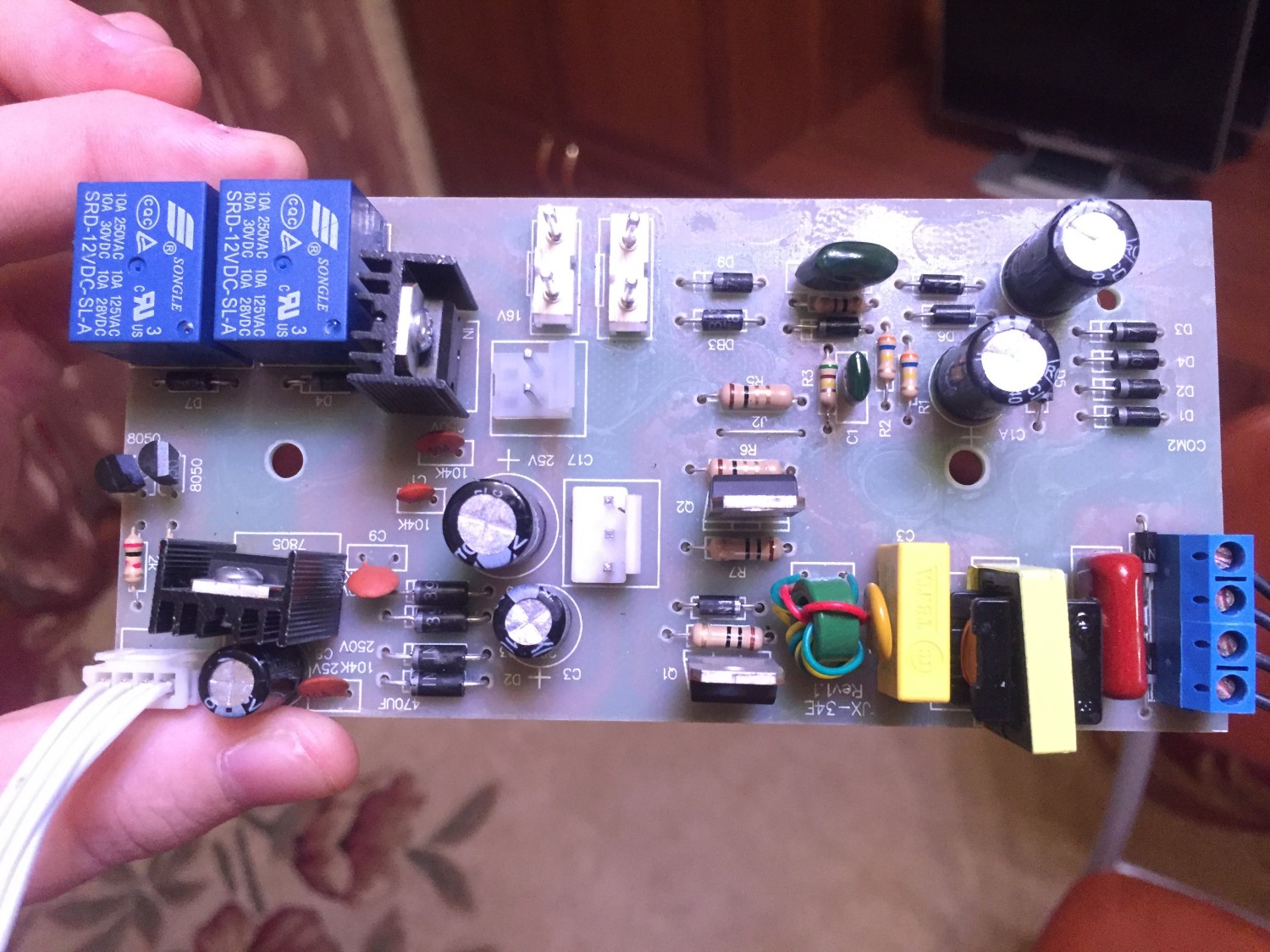

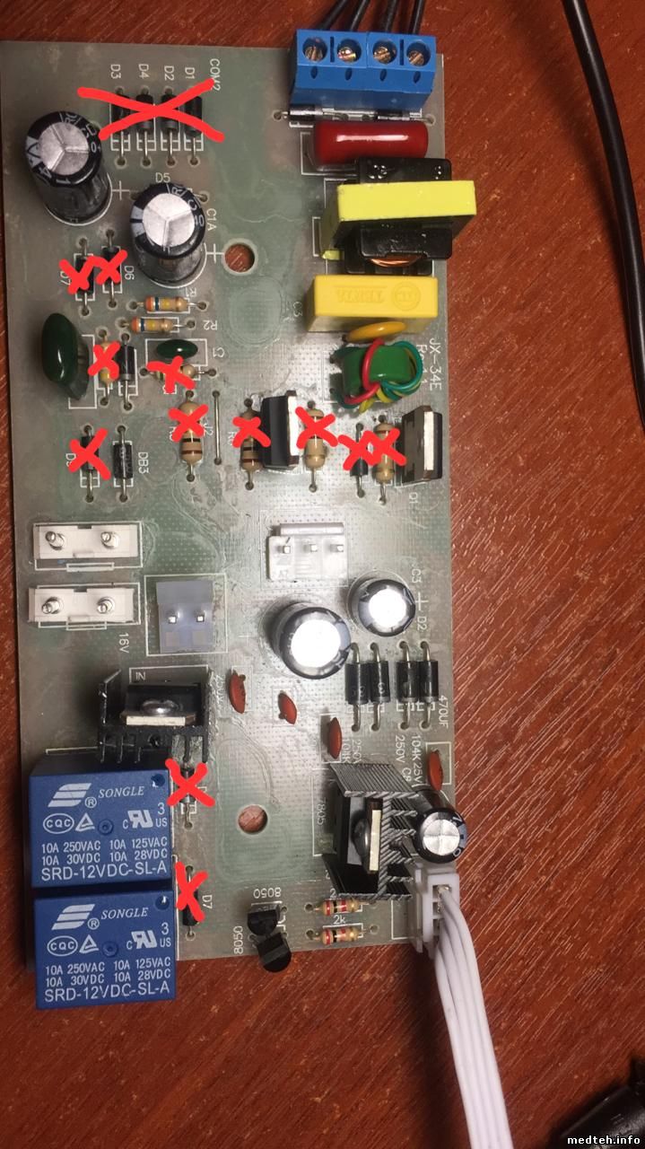

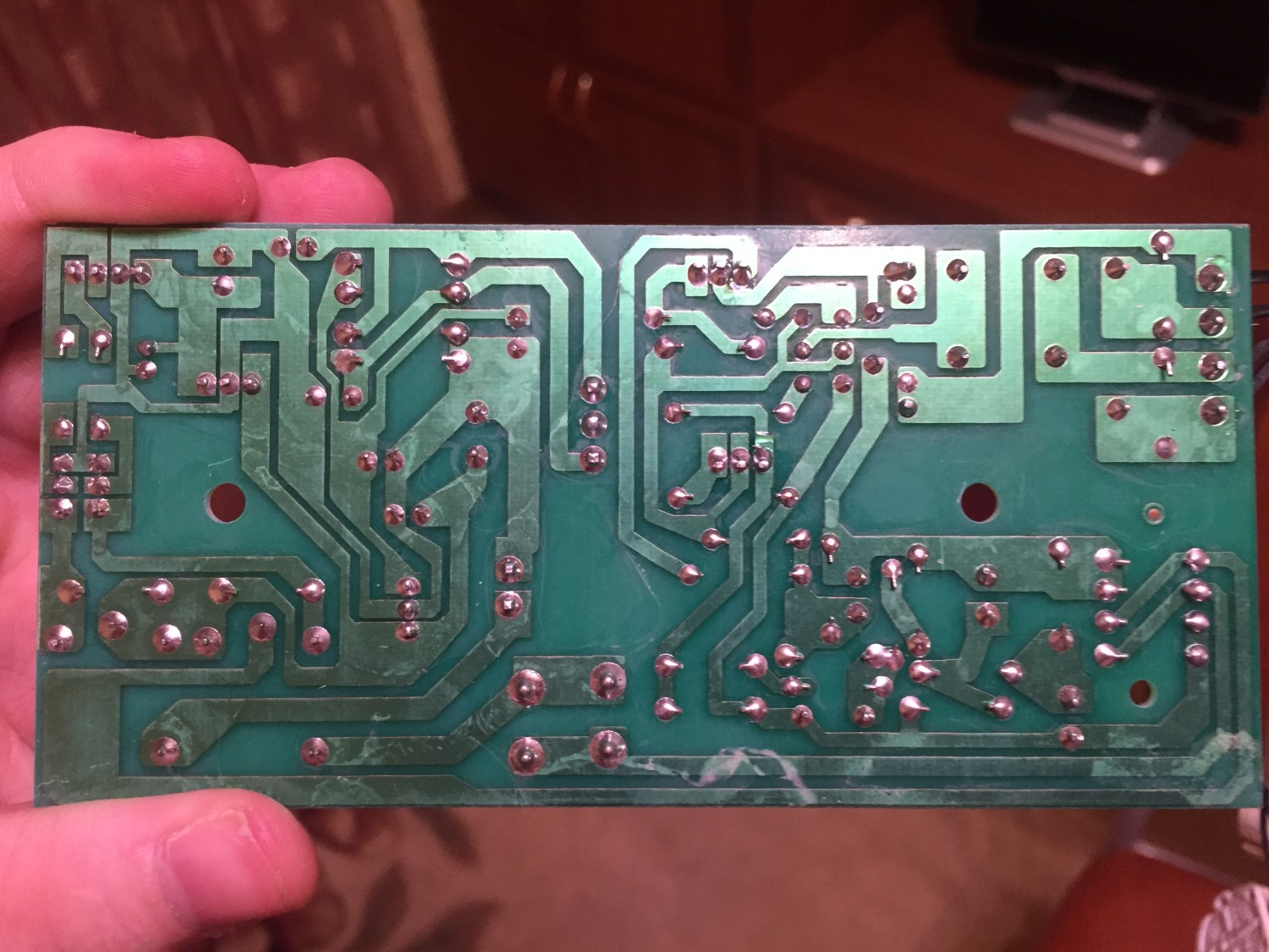

dron9_7Дата: Пятница, 29.Ноя.2019, 01:28 | Сообщение # 148
Отсутствует
Аппарат: CH211-115

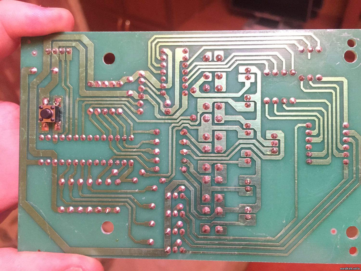

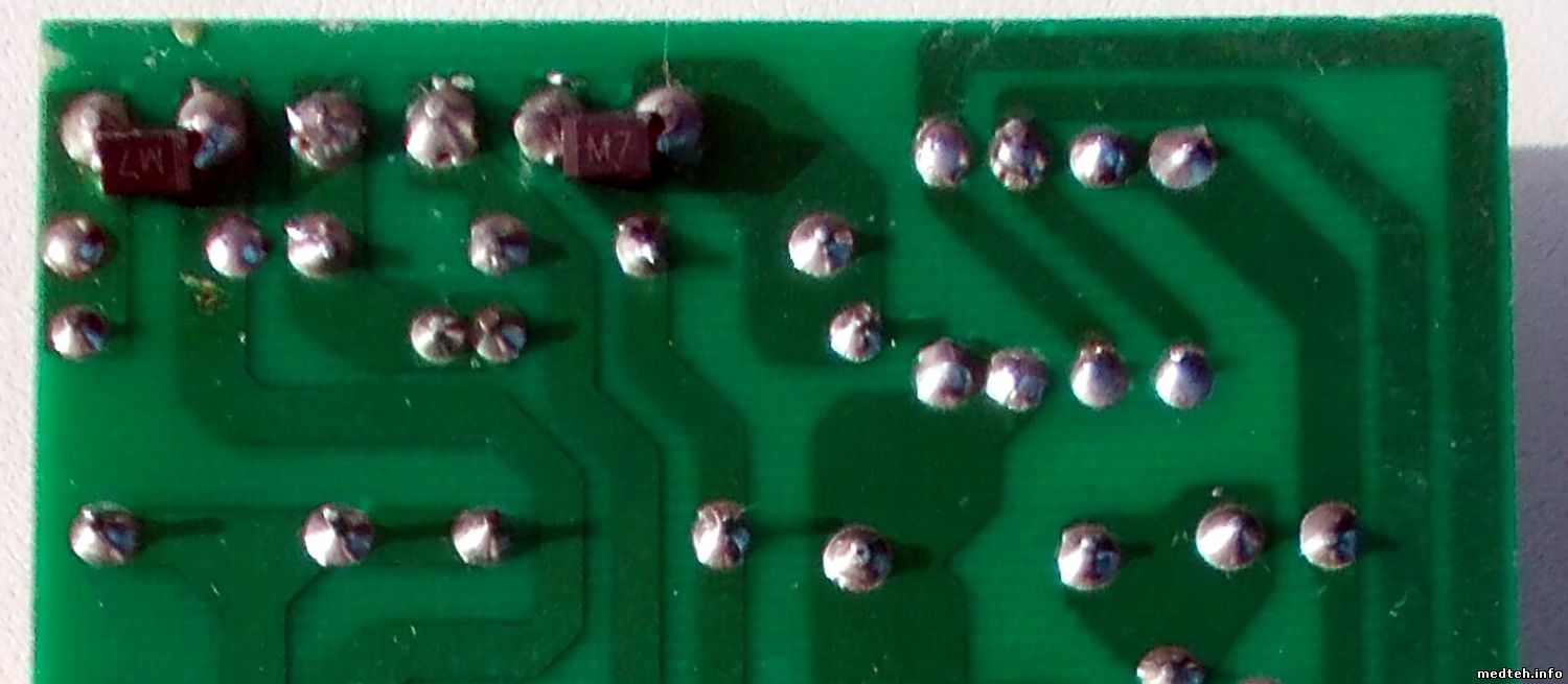

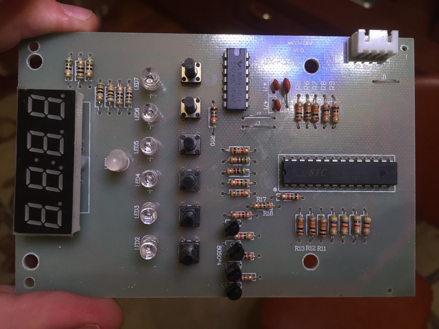

Знакомая принесла данное устройство со словами - не включается. Наработка примерно 200 часов. Ничего с ним не делали, просто перестал работать.
Осмотрел, на кнопку включения устройства не реагирует. Проверил предохранитель - он сгоревший, поменял. После замены аппарат начал включаться и почему-то на табло 3-ёх значное число выводится, не знаю, что оно значит. Вроде, кодов ошибки он не поддерживает.
Решил включить лампы, нажимаю кнопку вкл/выкл на главном табло, загорается центральный жёлтый огонёк, затем выбираю время кнопкой, после чего должны загореться лампы, но при нажатии кнопки, отвечающей за время - сразу сгорает предохранитель, как будто КЗ где-то. Разобрал дальше и увидел сгоревшую лампу, прозвонил, действительно сгоревшая, поменял на новую, но ничего не поменялось, так же сгорает предохранитель. Тогда я снял плату управления и питания, сделал внешний осмотр и не увидел ни одного элемента, который мог бы сгореть, да и дорожки целые. Т.к. не силён в диагностике плат, обращаюсь за помощью к вам друзья. В чём может быть проблема? Что стоит проверить и как?
Update1: Проверил все постоянные резисторы на плате управления - всё в пределах нормы (проверял всё прямо на плате, не выпаивая), начал проверять на плате питания, а тут у R6 сопротивление 2.29 кОм при норме в 1 Ом, у R5 - 105 ом, вместо 1 ом, а так же заметил что он треснувший сбоку, у R7 - 1.77 кОм вместо 10 ом, у того что над R7 - 32.9 ом вместо 10 ом, у R3 65.7 ом вместо 510 кОм, у того что под R3 - 47 Ом вместо 41 ом, R1 и R2 показывают 360 МОм вместо 360кОм, но т.к. предел моего мультиметра - 250 кОм, то думаю что резисторы целые. Далее выпрямительные диоды, D1(com2), D3(com2), D9, D4, D7, над R7, - прозваниваются в обе стороны, D2(com2) и D4(com2) не прозваниваются. Транзисторы S8050 позваниваются нормально, за исключением того, что у них прозванивается эмиттер-коллектор, коллектор-эмиттер не прозванивается, а у обоих ST13005А и вовсе идёт прозвон во все стороны, это нормально?
Остальные элементы не знаю как проверить . . .
3479515.jpg (289.5 Kb) · 3024237.jpg (259.2 Kb) · 2834845.jpg (347.0 Kb) · 7345979.jpg (326.5 Kb) · 3065307.jpg (167.6 Kb)
Сообщение отредактировал dron9_7 - Пятница, 29.Ноя.2019, 05:08

Отнеси мастеру, иначе нужно изучать элементную базу, что как работает и как звонится.
Транзисторы в помойку.
Учить и читать, учить и читать!
МВРДата: Пятница, 29.Ноя.2019, 11:48 | Сообщение # 150
dron9_7, совет: внимательно почитайте тему с начала, почитайте по ссылке и ТЕМУ - в этих темах всё "перетёрто до дыр" ...
Не охота читать: - "смахните" практически все имеющиеся на плате элементы (трансформаторы пока не трогайте), купите новые и впаяйте их в положения, в которых стояли выпаянные - будет работать ... Только ещё раз УФ-лампы проверьте - а лучше поставьте новые, но не китайские!
dron9_7Дата: Воскресенье, 01.Дек.2019, 23:10 | Сообщение # 151
Отсутствует
MBP, поменял все элементы, что были не исправны при провзвонке, пропало КЗ и при старте запускается вентилятор и идёт отсчёт времени, но лампы не загораются ...
Есть ли схема на данную плату питания?
sleskaДата: Понедельник, 02.Дек.2019, 09:16 | Сообщение # 152
У вас сообщений: 36
Инженер МРТ
056
Хорошо пропаяй выводы трансформатора, который намотан на кольце. И правильно ли подсоединил лампы на клеммник?
dron9_7Дата: Вторник, 03.Дек.2019, 16:45 | Сообщение # 153
Отсутствует
Честно говоря не знаю, как правильно подключать лампы, есть инструкция?
Update: Прозвонил элементы, которые заменил и заметил, что у 2-ух заменённых транзисторов 130005A, когда ставлю - на коллектор минус, а на эмиттер плюс, то показывает падение напряжения в 560 милливольт, 8050 транзисторы целые, получается 2 новых транзистора 130005A при запуске пробило?
Резисторы после замены и пробного запуска - прозвонил, никакие не пробило, все целые.
Диоды тоже все на плате прозвонил, все показали нормальные значение, кроме 3-ех. D4 и D7, которые стоят рядом на плате, при прозвонке показывают падение в 220-230 милливольт в обе стороны, а D9 показывает 0.06-0.09 милливольт в обе стороны, но когда их выпаял, они показали нормальные значения (падение 560-570 милливолт и только в 1 сторону), они так и должны себя вести, когда находятся на плате и вне неё?

ruslan1Дата: Понедельник, 03.Фев.2020, 23:29 | Сообщение # 154
Добрый вечер!
Облучатель-рециркулятор Армед CH211-130
Первая неисправность. Не светиться. Вышли из строя 2 транзистора 13005 и пары резисторов номиналов 1 и 10 Ом. Перепаял и все заработало.
Вторая неисправность. Не включается. Вышел из строя понижающий трансформатор. Поставил трансформатор 220/12 В 650 мА. Работает.
Всех успехов и благ!

Аппарат: CH211-115. Без карантина заниматься бы не стал :). А , тут решил добить. Заменил стандартный набор: транзисторы 2 шт., сопротивления 4 шт., диоды 2 шт. При включении вентиль работает, лампы не запускаются. Полез осциллографом, нет раскачки частоты до ~1кГц как в рабочем, динистр проверил открывается т.е. вроде живой. Дроссель на феррите перемотал, картина не поменялась.
Вопрос к знатокам: какая сволочь эту частоту раскачивает?
Просьба не советовать (выкинуть |поставить внешний ЭПРА| отдать мастеру). Хочется доковырять самому с вашей помощью.
С уважением ovg
AlexiumДата: Пятница, 10.Апр.2020, 10:45 | Сообщение # 156
Цитата ovg ()
Вопрос к знатокам: какая сволочь эту частоту раскачивает? Просьба не советовать (выкинуть |поставить внешний ЭПРА| отдать мастеру). Хочется доковырять самому с вашей помощью.
Обобщу свой опыт:
1. 13003 бывают разные, есть у которых порядок выводов КЭБ, у других же БКЭ. Если это не учитывать при замене, работать не будет;
2. Высыхают/обрываются входные электролиты, лучше менять парой;
3. Непропай элементов, лучше внимательно всё проверить.
ovgДата: Пятница, 10.Апр.2020, 11:40 | Сообщение # 157
У вас сообщений: 77
Тюмень
Спасибо за оперативный ответ!
1. Транзюки из одной партии, такими уже ремонтировал, но перепроверю.
2. Электролиты проверенны, ёмкости соответствуют.
3. Что осталось пропаяю, только это ничтожно малая часть :)
С уважением ovg
Алгоритм такой - при включении на сетевом конденсаторе растёт напряжение. Дойдя до напряжения пробоя динистора, он открывается и происходит первый импульс тока через трансформатор (который на феррите). С его другой обмотки снимается некоторое напряжение, которое управляет ключами. И пошло - поехало. Всё это происходит мгновенно.
"Отлетают" не электролиты, а керамические ёмкости. Особенно, та, которая между лампами, она нередко мёртва. И как следствие лампы не запускаются. Конденсаторы эти высоковольтные. Обычно коричневые, синие или зелёные.
Также хочу спросить про Армед CH211- 115 в металлическом корпусе. На внутренней стороне пластика наклеена пленка. Для чего? Концы покоробились и завернулись. Но оторвать ту часть, что не отклеилась сама, не могу вообще. Мёртво сидит.
Что делать, как убрать эту пленку?
И нужна ли она там или это какой-то декор?
Также вопрос: как могут работать две лампы последовательно, если их дальние концы просто соединены между собой и никуда более не подключены к плате? А работают. Впервые такое увидел.
Причём, на ту пассивную сторону можно поставить дампу стороной со сгоревшей спиралью и система будет работать.

Цитата Иванычев ()
"Отлетают" не электролиты, а керамические проходные ёмкости. Особенно, та, которая между лампами, она нередко мертва. И как следствие лампы не запускаются. Конденсаторы эти высоковольтные. Обычно коричневые или зелёные.
Да, довольно часто. Лучше проверять их нормальным RLC-метром, или заменой, благо их немного. Если заменой, то можно ставить на одну ступень "+/-". Например оригинал 4700пф, то подкинуть 5600 или 3900 пф.

056
Цитата Иванычев ()
Также хочу спросить про Армед CH211- 115 в металлическом корпусе. На внутренней стороне пластика наклеена пленка. Для чего? Концы покоробились и завернулись. Но оторвать ту часть, что не отклеилась сама, не могу вообще. Мёртво сидит. Что делать, как убрать эту пленку? И нужна ли она там или это какой-то декор?
Насчёт внутренней плёнки не знаю, а по внешней смотри Сообщение # 145.
Кстати, наружная плёнка тоже трудно снялась. shok
