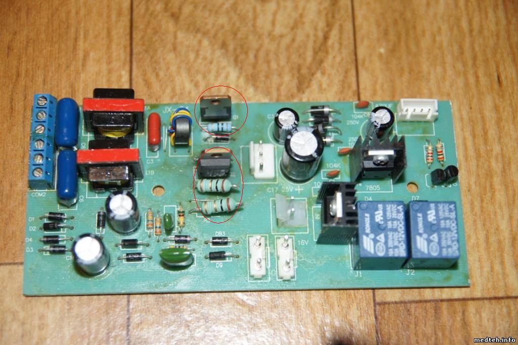

vist-amurДата: Суббота, 14.Фев.2015, 11:04 | Сообщение # 83
нет
Благовещенск
Quote (Serg74)
почитай http://www.medteh.info/forum/71-1639-1 , у тебя, по описанию сгоревших деталей, похоже вылетел баласт он запускает лампы, баласты обычно просто меняют.
Плата немного другая. Выкладываю фото. Красным обозначены сгоревшие комплектующие. Грешу на дроссель, нет возможности его проверить.
AlexiumДата: Суббота, 14.Фев.2015, 11:04 | Сообщение # 84
Не грешите. Меняйте неисправные элементы, проверяйте остальные на исправность, особенно DB2 или DB3 (между транзисторами), подключайте исправную лампу (дневного света), и включайте электричество через лампочку накаливания 100-150 вт, очень часто еще бывает пробой пленочных конденсаторов (зеленые).
vist-amurДата: Суббота, 14.Фев.2015, 11:04 | Сообщение # 85
нет
Благовещенск

у меня в армеде сгорели два транзистора : J3303 и резисторы в обвязке обуглились. Плата такая на 90% такая же: http://www.medteh.info/_fr/51/4244735.jpg Не подскажите какие номиналы резисторов и что это за транзисторы, замена возможна?
Сообщение отредактировал jazz - Пятница, 29.Ноя.2013, 09:54
YurkevichДата: Суббота, 14.Фев.2015, 11:09 | Сообщение # 100
У вас сообщений: 567
инженер-наладчик
выборг
jazz При выходе транзисторов, тем более что и резисторы обуглились, как правило неисправны и другие детали, например динистор DB3. При ремонте делаем проще: берется электронный балласт 2х18 вт (стоит менее 200р), на плате удаляются диоды D1-D4, это которые выпрямляют 220 для питания J3303 (в принципе можно и неудалять, но кто знает как поведут под напряжением оставшиеся детели);, вход балласта включается вместо входа диодного моста, выходы балласта - к лампам. Если плата управления целая, то все работает как и раньше

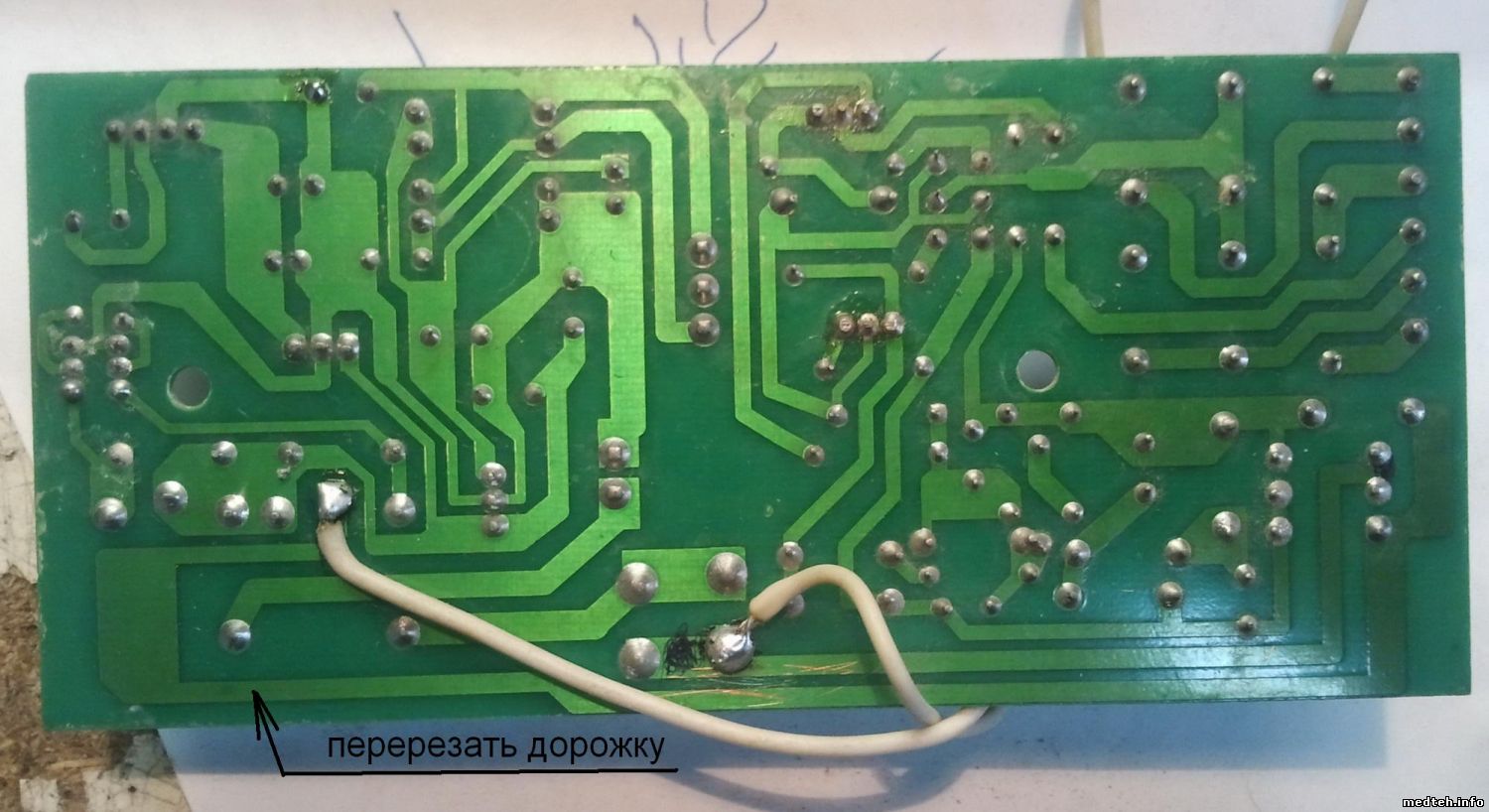

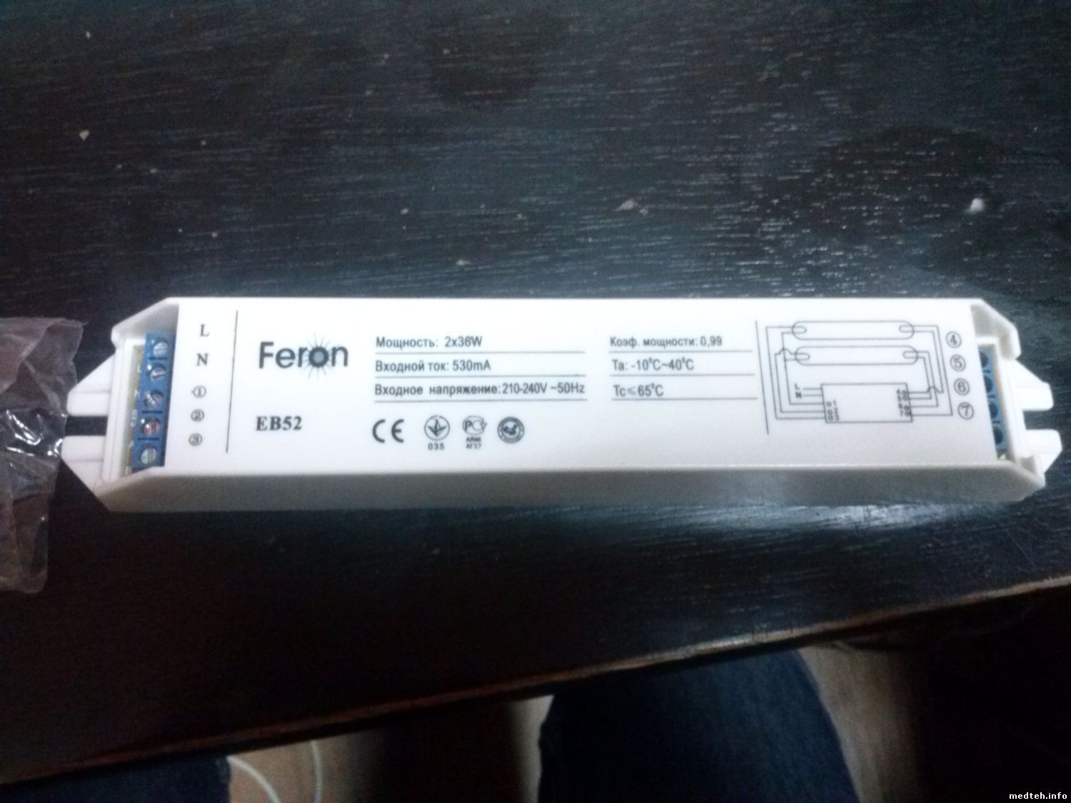

Здравствуйте уважаемые форумчане. При ремонте данной лампы захотел поставить балласт Feron EB 52. Подскажите пожалуйста:
1) Какие элементы нужно выпаивать из платы кроме диодов D1-D4.
2) После того, как я соединил лампы с балластом по схеме, каким образом подключается балласт к плате(какими выводами)?
AlexanderRuДата: Суббота, 14.Фев.2015, 11:11 | Сообщение # 115
У вас сообщений: 110
Урюпинск
Диоды можно не выпаивать, просто перерезать дорожку, а эти два провода пустить на питание нового балласта.

AlexanderRu, Без разницы какой провод на L-вход, а какой на N-вход?
AlexanderRuДата: Суббота, 14.Фев.2015, 11:12 | Сообщение # 117
Урюпинск
Это переменка 220, т.е. по барабану.

Обычно выгорают элементы обвязки транзистора: - это пара резюков плюс диод. На фотке они друг за другом стоят. После замены, плата обычно сразу запускается. Проследите нагрев транзисторов, при сильном нагреве меняйте дроссель - он пробит.
Платы промыть и обработать аэрозольным пластиком. Транзисторы - любой из Китай серии 13005-13009, проверял - работают.

Может кто сталкивался с ремонтом платы на данный аппарат: пробило цепь инвертора - всё восстановил, но остановился на том, что не могу найти такой транзистор в продаже 13003Е5 (WXDH). Может кто удачно менял на что нибудь более доступное?
p.s. Аналог, вроде, 3DD13003E6D, но его тоже не найти, менял на ST13003, но не заработало - скорее всего, по этому "Многие путают транзистор 3DD13003E6D с MJE13003.
Транзистор китайского производства 3DD13003E6D составной по схеме Дарлингтона со встроенным диодом, и аналогом 13003 не является!" (с рабочего аппарата подкидывал транзистора - всё работает, так что, точно знаю, что нужно заменить только их), даташит на транзистор: http://www.wxdh.cc/en/index.php?CM=product&CI=573&goodsid=390
