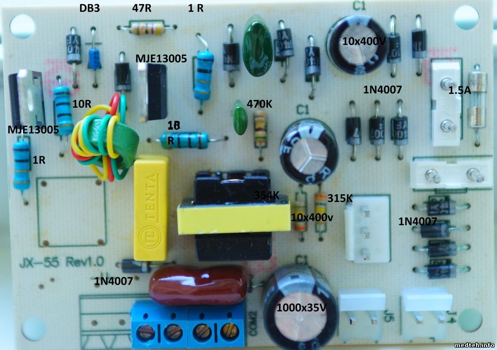

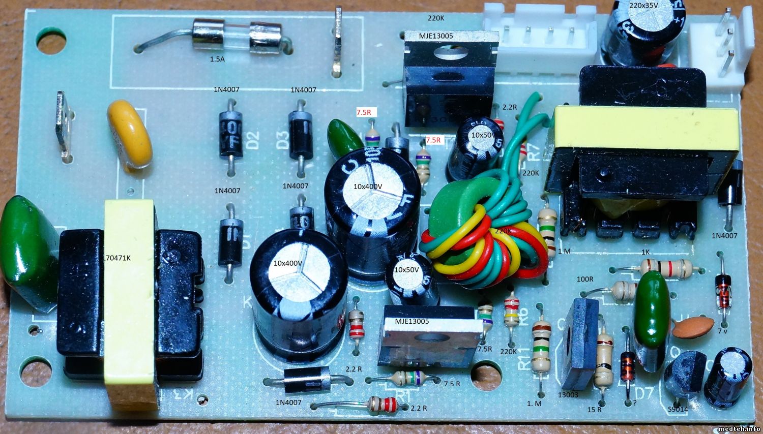

В общем легла и моя балалайка.
По ходу штатный суповой набор: транзюки 13005A накоротко оба; обвязка 1 и 10 Ом × 0,5 Вата все 4 шт; в диодном мосту один из 4-х 4007 (поменял все 4е).
Плюсом сгоревшая нить накала на одной из ламп.

Поставила как и было раньше в последовательную цепь балласт на 30Вт, ничего не включается, может это быть из-за того, что первоначально ставила 2*30Вт в параллель?
Разобрала старый балласт, по видимому, сгорел транзистор D13005, не подскажите аналог? Интересно попробовать заменить ...

А вернуться к классической дроссельной схеме не пробовали? Вентилляторы запитать через соответствующей мощности адаптер. Таким способом отремонтировано аналогичных рециркуляторов 5 штук. Отлично работают. К слову заводчане с "Дезарами 5" пошли по такому пути.

транзисторы от компютерных бп подходят на раз, и вообще что есть в продаже а то сидеть перечислять что подойдет.. а у вас нет unknown
Это кстати и есть работа медтехника подбирать аналоги по параметрам.

Вполне возможно, но почему с новым балластом-то не работает?
ST13005, должен подойти ведь?

Quote (matuxina)
ST13005 , должен подойти
Идеально подходит. Обрати внимание на низкоомные резисторы, при пробое транзистора им обычно тоже капут.
Еще важно состояние дросселя, если подкопченный или менять или перемотка.
