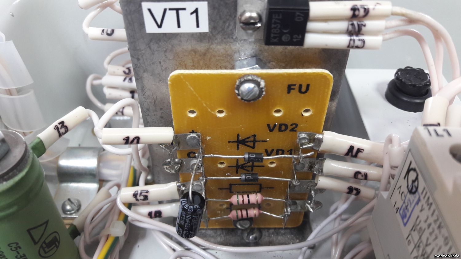

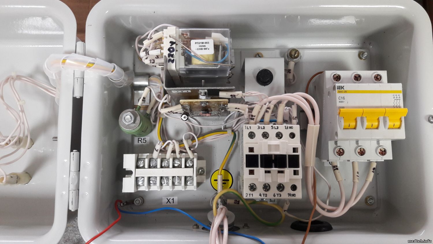

Даже фото тепловика с контактором нашел в архивах Тепловик от DGM600
Что-то похожее должно стоять, тепловик лучше сразу выкрутить на максимальное значение.

Приветствую.
Имеется электрощит производства ТЗМОИ ВК75.04.400 Новый. Не использовался ранее.
Схема частично соответствует ГК-100-2 (с одним датчиком уровня воды)
При проверке его работоспособности столкнулся с проблемой.
При включении в сеть 220в срабатывает реле KV1 (24в), светятся индикаторы "сеть" и "нет воды".
При замыкании датчика уровня (клеммы 18) на массу реле не отпускает. Измерял напряжение на катушке в разомкнутом состоянии датчика - 18в. При замыкании датчика напряжение падает до 16в. Транзистор установлен КТ837Е (исправный)
Прозвонил в схеме все компоненты, не могу понять причину такого поведения узла на транзисторе.
Прошу помочь советом.
