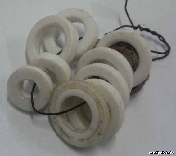

Согласен на все сто. Я ещё заменяю все уплотнительные шайбы с паронита на фторопласт. Вытачиваю их на токарном станке. Получается вполне приличный аппарат.

У меня такой автоклав в СЭС, ему 10 лет, работает в день один раз, но дыры внутри были сразу...их не было видно, т.к. заправляли дистилированной водой, но сейчас даже при дистилированной, пошла ржавчина( очевидно халтурят тётеньки) но рядом стоит автоклавишко с брежневских времён, и о чудо, разбирал недавно, как новенький...т.е. ВК-75 от комуняк лучше и качественние , чем аля ельцин-путин...может в консерватории чегонить поправить? А по поводу
Quote (YRA46)
А по поводу переделки автомата на вентили, дык тама пульт есть же....
так не хотят бабоньки этим пультом пользоваться, ибо так напужались...хотя я в ту больничку несколько месяцев не ездил, может и привыкли ужо...ну боиться народ наш нового, особенно когда сразу предохранительные клапаны начинают свистеть...да ещё не любят наши хозява проводить обучения на привет-тюмен-завод, ибо жаба в деньгах душит...вот и тупят электромеханники...

хочу ещё три копейки вставить по ГК-100...читал в инструкции по ТО, что надо каждый месяц чистить датчики и ТЭНы, но пардон, прокладка парогенератора стоит 1700рубчиков для больничек, и они на такое не согласны, т.к. есть риск, что при таких манипуляциях с парогенератором, надо чаще менять прокладки, и вообще, есть противоречие в инструкции, если что то выскрываешь, производишь ремон, к примеру замена ТЭНов, нужно делать гидроиспытание, а если просто почистил ТЭН, то что делать то? не стыковочка получается...я думаю, что то нужно к консерватории подправить...к примеру недавно ездил в Ашу, обслуживать ИМТ, там ВК-75 три штуки, по паспорту естественно чистка датчиков и ТЭН раз в 3 месяца, ну я спросил: когда последний раз делали? Ответ:никогда? Ну, я предлупредил, что срыв шпильки, это ремонт, а это значит автоклав до заключения договора на ремонт будет стоять и т.п.. а уж если, датчик вместе с резьбой вырву, то просто п..ц автоклаву...мне категорично закричали: НЕТ!!!!!!! так как быть в этой ситуации, получается кто я, нарушитель ТО ИМТ, т.е. не выполнил свою работу, или поступил здавомысляще? думаю, вам всё таки нужно что то в инструкциях по эксплуатации менять, со ссылкой на страну и время в котором мы живём, где почти все владельцы автоклавов производства тюмен-привет-завод нищета нищетой...поэтому резонно оставить пункты влияющие на безопастность, а убрать дорогостящие для больничек...загрязнённость ТЭН никак не влияет на безопастность, вспоминаю ваши дистиляторы строго образца, которые чтобы чистить надо разбирать почти полностью, так вот прриезжаю, разбираю и вижу всё пространсвтво для воды заполнено известью, как будто бы загасили известь...о чудо, до последнего работал...но никто не погиб из за этого, я поменял ТЭНы и получил деньги за ремонт, а больничка забыла снова про ТО, и оооочень остались довольны...это я вам как москвичу пишу для того, чтобы имели всё таки реальное представление, что за мкадом на урале в далеке от челябинска, главврачи скоро будут с шапками сидеть у церкви...нищета неимоверная кругом...
