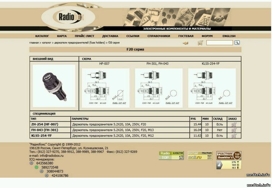

rodnmuzvnДата: Вторник, 01.Мар.2016, 16:42 | Сообщение # 388
У вас сообщений: 216
инженер по медоборудованию
Здравствуйте. Пожелания разработчикам применять в стерилизаторе паровом (автоклаве) ГК-25-2 сетевые предохранители понадёжнее, держатель предохранителя ZH254 не рассчитан на ток 15А, а его применили.
Случайно ошибся про завод, когда писал это пожелание ранее в теме про Касимовские стерилизаторы.
ДОПОЛНЯЮ в 17:05. Речь идёт именно про Тюменские ГК-25-2, и рядом с держателями предохранителя ZH254 наклеен указатель: 15А. А в теме про Касимовские стерилизаторы мне указали на мою ошибку, что это не КАСИМОВ их выпускает. Так что Тюмень пусть устанавливает держатели понадёжней.
Сообщение отредактировал rodnmuzvn - Вторник, 01.Мар.2016, 17:09
black_furyДата: Вторник, 01.Мар.2016, 16:56 | Сообщение # 389
У вас сообщений: 568
rodnmuzvn, в той же теме ответили
