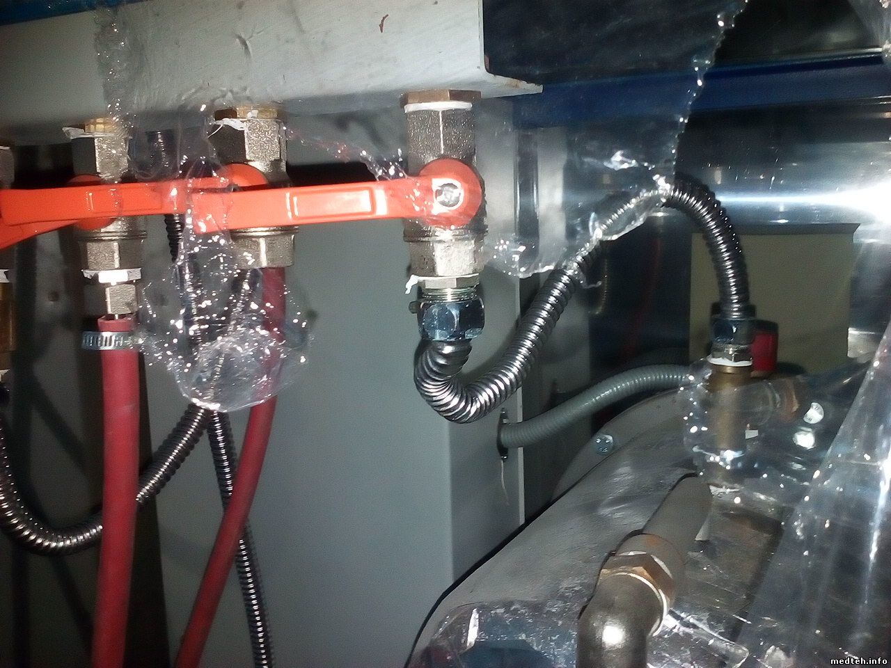

Господа производители, чего ваша колонка и года не простояла начала бежать? Не стыдно? Как теперь её отремонтировать? раньше, колонку разобрал, перебрал и поставил, а эту как? бежит там где трубка вставляется снизу...это же быстросъём, его менять надо, вышлите просто так без денег пожалуйста..
Менять надо. 2 года назад на обучении PHS по автоклавам, нам рассказывали про этот недочет производителя. Рекомендовали все быстросъемы менять на фитинги с накидной гайкой.
http://www.camozzi.ru/images/pdf2015/series_1000.pdf
У них же (камоцци) можно приобрести трубки PTFE до 260 градусов.
а могли бы публично признаться, и не морочить всем головы...

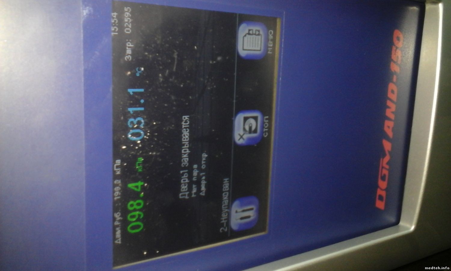

Ребята помогите решить проблему с DGM AND 150, проблема с дверью передней.
Не правильно работает дверь 1. В открытом положении нажимаешь кнопку закрыть дверь 1, закрывается дверь 1, включается верхний концевик 1, дверь 1 останавливается в верхнем положении, но экран пишет дверь 1 закрывается, хотя по факту она уже закрыта, меняли между собой концевики между 1 и 2 дверью (двухдверный автоклав), на другой двери работает. Меняли контроллеры между автоклавами тоже всё хорошо с ними. В чем проблема не знаем. Буду рад любой помощи. При закрывании двери 2 нажимаешь на концевик 2 (верхний) дисплей пишет дверь закрыта.
Есть видео не знаю как закинуть на сайт.
Вопрос отчасти решён, но появился вопрос к разработчикам данного прибора. Ошибка сбивается путем входа в сервисный режим- открытия клапана вакуумного насоса на дверь и включением вакуумного насоса. Вопрос: что за хрень творится в мозгах АND, ошибка периодически появляется. В чем проблема???

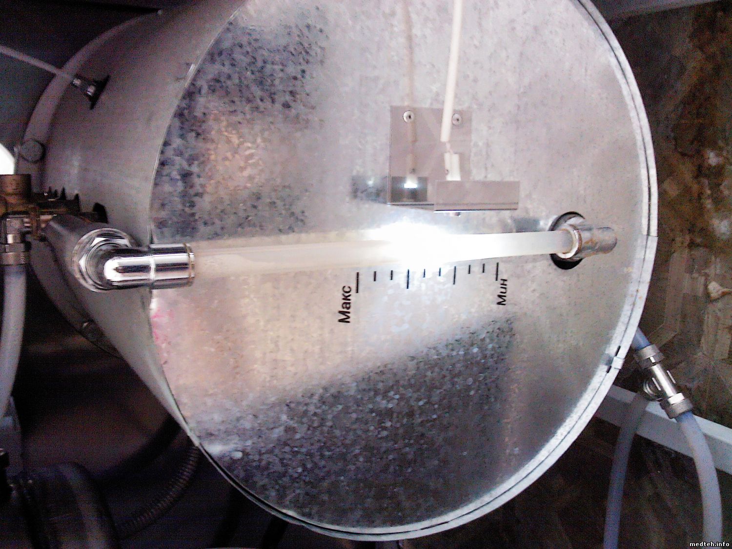

Имеется стерилизатор паровой ГК-25-2 2012 г.в. Периодически выскакивает ошибка Е2 (утечка либо малый уровень воды).
Воды заливаю под завязку, датчик проверил, разъем датчика пропаял (был провод просто обжат) - не помогло, периодически ошибка выскакивает.
И ещё, какая-то ерунда со счетчиком кол-ва циклов. Было 1700, потом перескочило на 2400. Вчера, при включении, увидел цифру - 8100, хотя такого кол-ва циклов не проводилось.
ek16Дата: Вторник, 06.Дек.2016, 15:04 | Сообщение # 422
У вас сообщений: 218
инженер-электрик
Тюмень
Visitor, ножки отрегулировать, обеспечить наклон 1-2 см в сторону дна (чтобы датчик находился в воде), протереть датчик уровня (электрод и корпус). какая-то пленка бывает на нем или из-за воды или в самом металле есть какая-то смазка, которая вымывается. По счетчику циклов, показания могут сбиваться из-за помех, попробовать подобрать RC-цепочку на клапане. Содержимое счетчика циклов можно только обнулить - на этапе ВЫПУСК ПАРА нажать и удерживать несколько секунд кнопку ПУСК

Поменял датчик уровня - 2 цикла прошло нормально. Завтра ещё погоняю.
VisitorДата: Среда, 07.Дек.2016, 08:29 | Сообщение # 424
У вас сообщений: 172
Инженер-медтехник
Волгодонск
С заменой датчика одна проблема решилась. Но не могу понять, почему идет парение из-под прокладки стеркамеры именно на этапе набора давления (когда давление набрал - пар не травит). Прокладка новая, регулировать дверь уже пробовал.

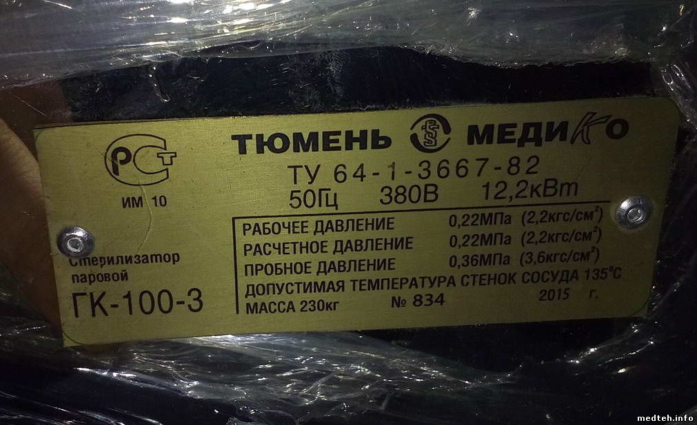

Есть подозрения, что установленный мной стерилизатор ГК-100-3 2015 г.в. является подделкой. В аппарате используются гибкие трубки (красного цвета) и металлические гофрированные (см. фото). Еще у него отсутствует конденсатор (это тоже на фото видно). Эжектора я не увидел, просто трубки. Но самое смешное, что при пробном цикле автоклав показал вакуум близкий к единице. Какие трубки используются на ТЗМОИ в данный момент? Данный аппарат является оригинальным или это фальсификат?
ek16Дата: Понедельник, 23.Янв.2017, 16:58 | Сообщение # 432
инженер-электрик
Тюмень
Quex, такая электрика на ГК-100-3 использовалась до 2010 года.
Если вакуум есть - возможно конденсатор расположен сзади камеры, такая конструкция применялась до 1993 года.
Табличка - 100% подделка. Скорее всего аппарат из закладки, пролежал где-то лет 25, панели заменили, клапан предохранительный поставили новый и вентиля, часть шлангов заменили и готово
Александр
black_furyДата: Понедельник, 23.Янв.2017, 17:05 | Сообщение # 433
У вас сообщений: 568
Quex, даже края не обрубили у таблички))) Вот смотри http://www.phs-mt.ru/product....uct=209
