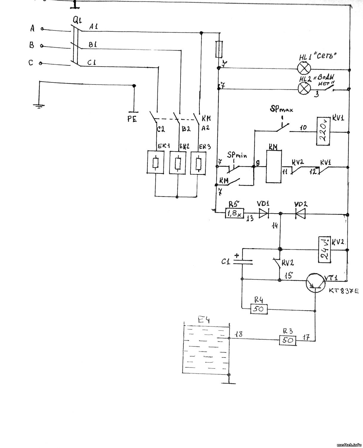

yblod5Дата: Среда, 13.Май.2020, 04:33 | Сообщение # 481
Сервис-инженер
Сначала покажи схему электрощита, укажи на ней точки между чем, где, чего измерял,
Цитата bulgarov78 ()
При включении в сеть 220 В срабатывает реле KV1 (24 В), светятся индикаторы "сеть" и "нет воды".
А как должно быть? ...
bulgarov78Дата: Среда, 13.Май.2020, 11:02 | Сообщение # 482
Ставропольский край
Минеральные Воды
При включении так и должно быть, то есть ёмкость с водой пустая. "Заполняем ёмкость водой" - коротим контакт 18 на корпус.
Реле должно отпустить, но этого не происходит. В этом и загвоздка ...
Измерял на контактах катушки KV2.
Схема
Сообщение отредактировал bulgarov78 - Среда, 13.Май.2020, 11:04
yblod5Дата: Среда, 13.Май.2020, 11:58 | Сообщение # 483
Сервис-инженер
Почисть контакт 14-15 реле KV2, поменяй конденсатор С1.
bulgarov78Дата: Среда, 13.Май.2020, 12:54 | Сообщение # 484
Ставропольский край
Минеральные Воды
Менял реле на заведомо исправное, измерил параметры конденсатора ESR-метром (отличные) - результат тотже.
Закрались сомнения в правильности самой схемы ... Похоже там должен быть обычный транзисторный ключ, который будет управлять обмоткой реле.
Или я неправильно думаю?
yblod5Дата: Среда, 13.Май.2020, 13:15 | Сообщение # 485
Сервис-инженер
Судя по схеме, при замыкании датчика на корпус, транзистор открывается вместе с зарядным током конденсатора С1 шунтирует обмотку реле KV2. Реле отпускает, а ток уже протекает мимо катушки реле через транзистор, через нормально замкнутые контакты 14-15 реле KV2, через которые также разряжается конденсатор С1 (на тот случай, что если вода колыхнётся и транзистор закроется, то повторно опять своим зарядным током через транзистор зашунтировать обмотку реле). Возможно VD2 в обрыве.
Сообщение отредактировал yblod5 - Среда, 13.Май.2020, 13:26
bulgarov78Дата: Среда, 13.Май.2020, 20:53 | Сообщение # 486
Ставропольский край
Минеральные Воды
yblod5, спасибо большое за помощь!
Оказалось в данном случае целый перечень проблем ...
Недостаточная ёмкость конденсатора, плохие контакты реле ... В общем, схема заработала после замены конденсатора 10 мкФ на 100 мкФ и замены резистора смещения базы с 50 ом на 10 кОм.
Теперь борюсь с релюшками ... Ужасное качество контактов не даёт нормально сработать пускателю.

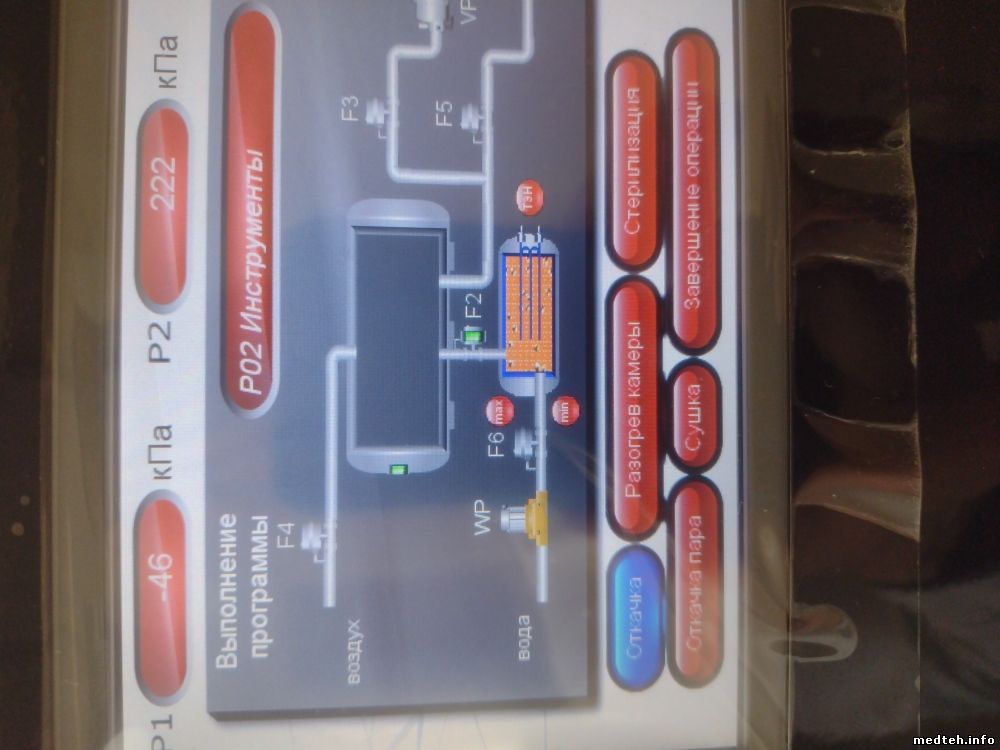

У нас в эксплуатации ГК-100-4 New 2019(здесь пробел)г.(здесь пробел)вып(точка) (ГКД-100-4).(здесь пробел)С самого начала медленно работал.(здесь пробел)В 2-а раза медленнее чем рядом стоящий ДГМ-240.(здесь пробел)Выяснилось следующее:
1.(здесь пробел)Клапан пар в камеру F2 марка VX225HZ1B с питанием 220В. мМедленно подаёт пар в камеру.(здесь пробел)В нём отсутствовала пружинка.
2.(здесь пробел)Сейчас этот клапан зависает(здесь пробел)(не подаёт пар) после вакуумирования.(здесь пробел)Убавили в настройках вакуум до минус 70кПа.
Очень медленно(запятая) но работает.(здесь пробел)Подавали на него питание отдельно,(здесь пробел)работает.(здесь пробел)Снимали трубы и прочищали,(здесь пробел)не помогло.
Ставили аналогичный с подачи воды.(здесь пробел)Ничего не меняется.
Как понимаю(запятая) мощность клапана слабая и после вакуума он полностью не открывается.
Как можно решить эту проблему?

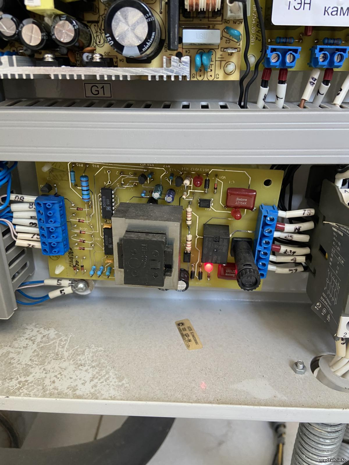

Мб у кого-то есть схемы на это чудо (ВП-01/75 автомат):
Не видит воду - в т.ч. даже если перемыкать электроды уровня воды в ПГ unknown
Сообщение отредактировал Alex_UssR - Пятница, 06.Июн.2025, 12:20
sekosДата: Вторник, 10.Июн.2025, 13:05 | Сообщение # 503
У вас сообщений: 194
Пенза
ВП-01/75 схема drinks
