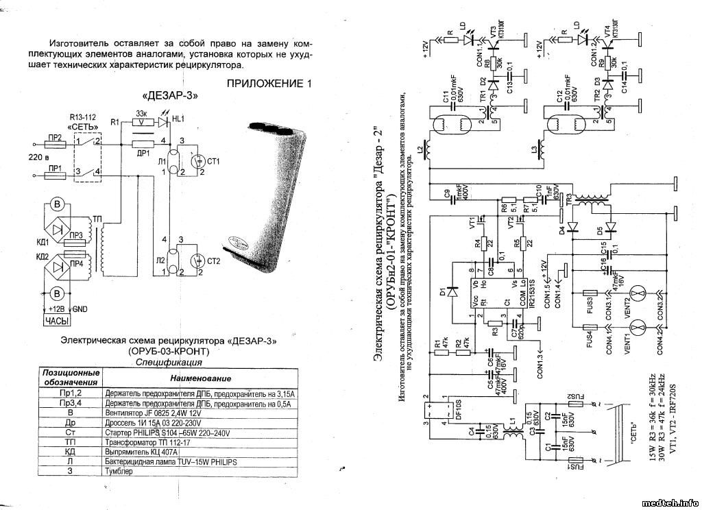

енот: Заглянули бы Вы в хранилище файлов, там я в своё время выкладывал принципиальные схемы облучателя ДЕЗАР
http://medteh.info/load/68-1-0-2188
deb98: Неисправности рециркулятора Дезар (КРОНТ) хорошо описаны на сайте http://9zip.ru/mobile/icb1fl02g_dezar_kront.htm
Там же схема.

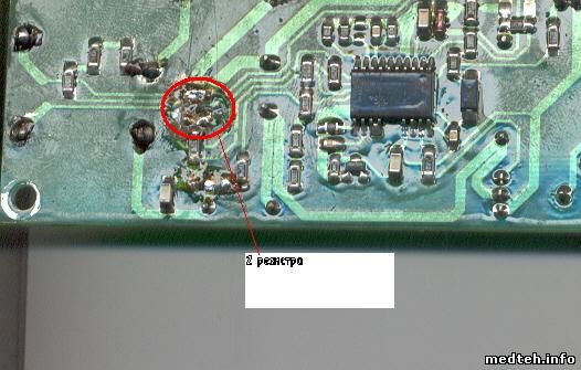

В Дезаре-2 выгорели все входные детали (мост, резисторы 2 Ом, полевик). Заменил - полная тишина.
Друзья! Скиньте, пожалуйста, схему Дезара-2. Файл в хранилище у меня не открывается.
finishДата: Среда, 17.Ноя.2010, 02:57 | Сообщение # 9
У вас сообщений: 33
была похожая проблемы- собака была зарыта в драйвере полевиков. SMD драйвер ir**** НЕ помню какой со встроенным генератором. Если не обуглился - маркировку прочтешь. схемы нет да и не нужна там она вроде.

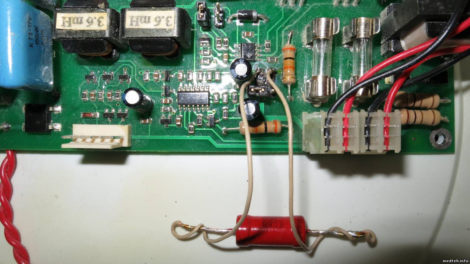

Принесли Дезар-2 в ремонт. Неисправность: лампы беспорядочно моргают, иногда вообще не загораются. Оказалось: два резистора, питающие микросхему, грелись так, что почти самораспаялись и разрушались. Заменил эти резисторы одним на 56Ком, 2 Вт.
Резистор изолировал и приклеил к корпусу Дезара.

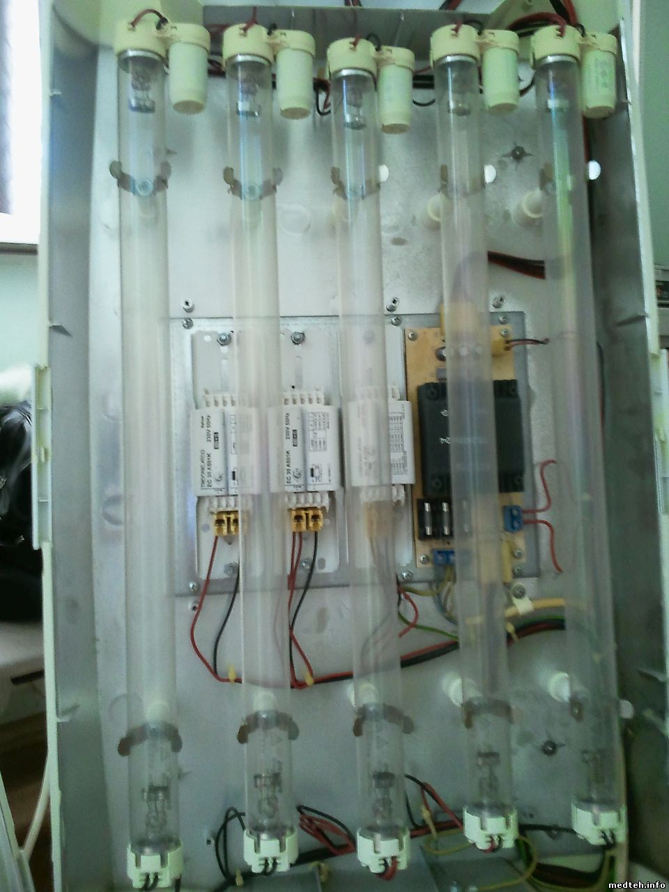

Цитата rushn ()
Скинь фотку внутренностей.
Тяжело понять какой у тебя "Дезар", название одно, а исполнений куча!
danila1264Дата: Понедельник, 29.Июл.2013, 22:48 | Сообщение # 21
коломна
Это точно не предохранитель, фотка бы не помешала

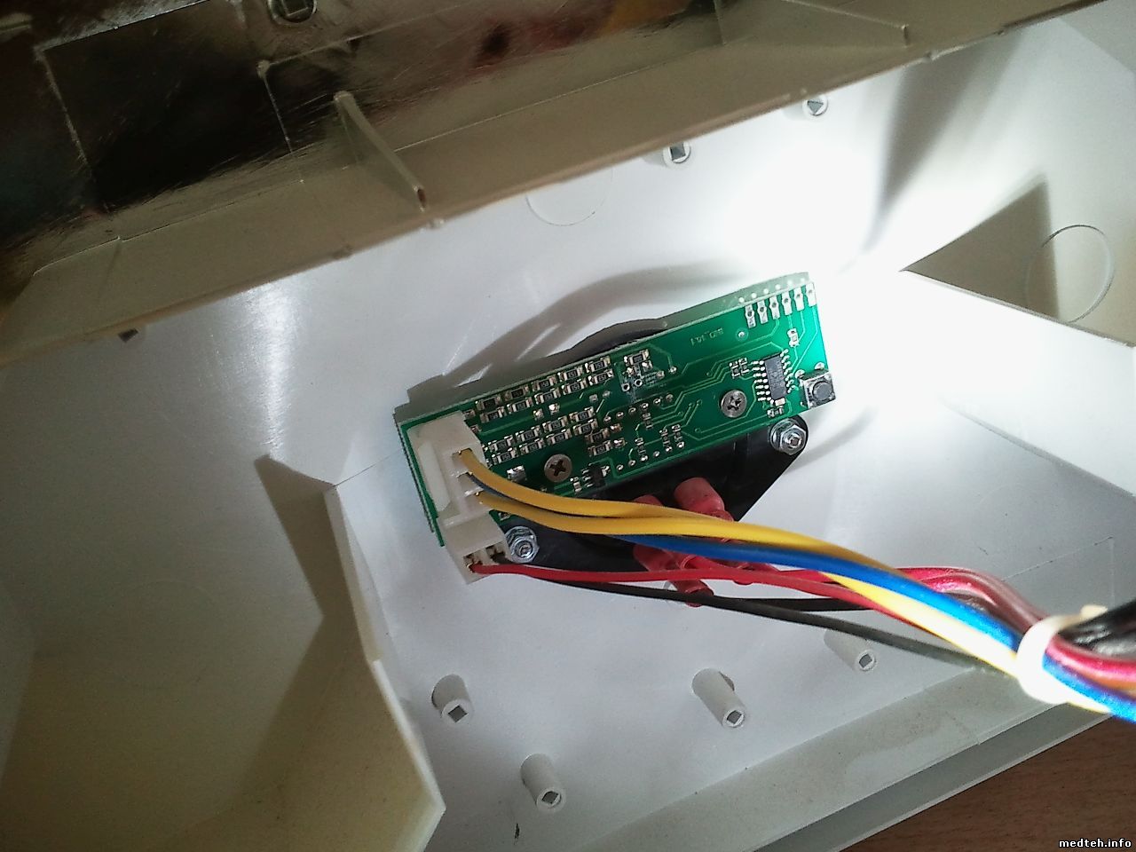

По поводу вышедшего из строя блока управления облучателя...
Если кому наличие индикации количества наработанных часов и индикации включения аппарата не принципиально, то можно замкнуть цепь вручную (что плата и делает).
Правда, ничего светиться не будет.
Я такое делал на ДЕЗАР-3 пока занимался поиском платы, неохота тыкаться паяльником.
... уточняю
Речь шла о плате блока индикации (панели управления).

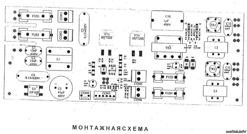

привет всем....принесли дезар 2...у всех одна из проблем выгорают резисторы по 47кОм в питании... меняю транзисторы irf730 и микросхемку 2153...так же часто выгорают мосты....в результате включается, работает в течении 2 сек появляется легкий треск и все выключается.... выключаю....включаю через пару сек и все заново.... подскажите в чем причина???
ха.... нашел dance2 ...кому может пригодится! прям рядом с резисторами по питанию по 47кОм стоит джампер... 3 конца торчит.... вот переставил его. получается поставил на первые 2 которые ближе к мосту или сети питания..... а до этого стоял почему то наоборот...ближе к трансфарматору

документации." - я в таких ситуациях требую схему , и посылаю туда где купили аппарат - за самовольное изменение технологической схемы повлекшее смертельный случай кто будет нести ответственность ?
если в Касимове делают медтехнику , то и тайн в схемах нет - http://www.kaspz.ru/page_9.html

все паспорта на дезары здесь есть , но схем платы там нет и не будет
Цитата Alexium ()
Там не схема, а палка-копалка,
хотя сами не привели схемы unknown

vladimirv745Дата: Суббота, 21.Фев.2015, 09:54 | Сообщение # 39
Студент
Люберцы
День добрый всем!
У меня такая проблема: сгорела плата электронного балласта (блок питания) - выгорел транзистор Q1 - IRF 830; сгорел диодный мост на входе; сгорели предохранители; сгорела микросхема (микроконтроллер) ICB1FL02G; и сгорели два резистра, стоящие в параллель между массой и транзистором Q1 - не могу определить номинал этих резисторов.
Прошу помощи в моей проблеме, если есть возможность, то фото резисторов и их номинал.
StasikДата: Суббота, 21.Фев.2015, 10:36 | Сообщение # 40
У вас сообщений: 342
Красноярский край
Может подойдет.
