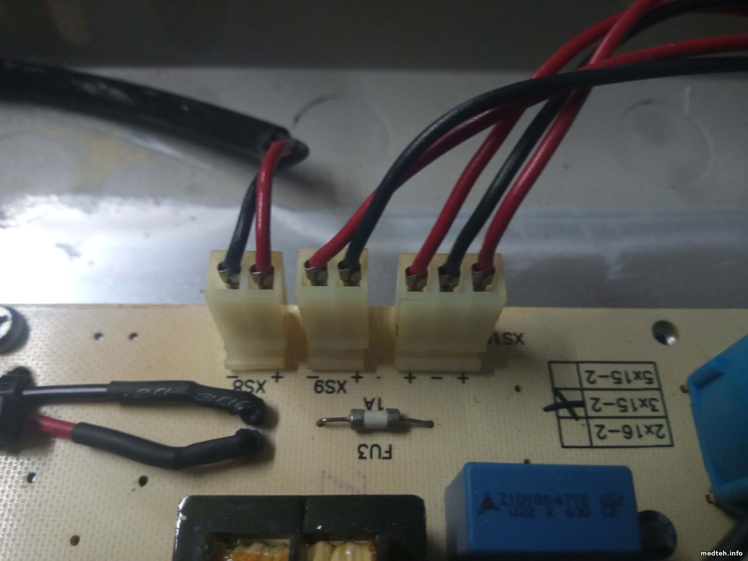

ШвейкДата: Воскресенье, 01.Авг.2021, 19:19 | Сообщение # 161
У вас сообщений: 581
Миасс
LPGaus, Вы вообще впервые видите Дезар?
Или когда-то что-то ремонтировали?

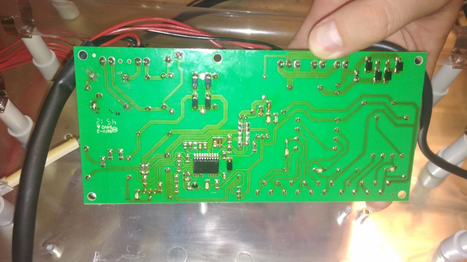

На фото Вы нарисовали трасформаторы или это дроссели?
Пнимаете, если нет схемы принципиальной, то как бы нужно максимум информации, ибо такого Дезара под рукой нет. По факту Дезар это счётчик наработки, вентиляторы и люминесцентные лампы, раньше банально дроссель и стартёры, потом уже электронные балласты.
Вот с этой платы, что на фото провода идут напрямую на панельки ламп, или через что-то ещё другое?
Как бы хотелось вообще, уже в целом посмотреть, ну что вообще в этом Дезаре есть. Эту плату можно и с другой стороны глянуть. По факту в них ничего-то сложного априори нет ... Только цену хорошо берут за бренд. А звонить им и писать на ихнем форуме толку нет ... На звонилке сидят манагеры, которые заточены на продажу, и форум у них мне напомнил клуб благородных девиц, всё с намёками и пустым трёпом.
В общем, давайте попробуем как-то дистанционно Вам помочь, можете всё писать в личку, чтобы не засорять тему. yes кстати Микросхема на плате какая? ...
Сообщение отредактировал Швейк - Воскресенье, 01.Авг.2021, 19:22
AlexiumДата: Понедельник, 02.Авг.2021, 05:54 | Сообщение # 162
Цитата LPGaus ()
переставил местами питание ламп - лампы, которые не работали, заработали.
Подскажите, где икать, что может быть?
Значит в обрыве трансформатор (дроссель) на 3-и лампы.

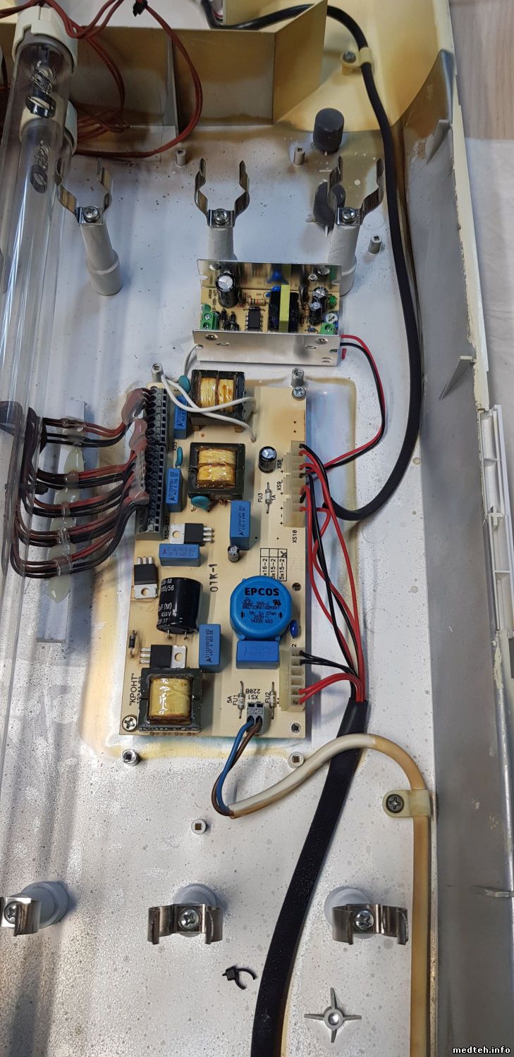

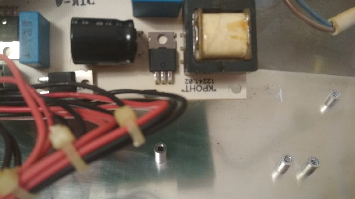

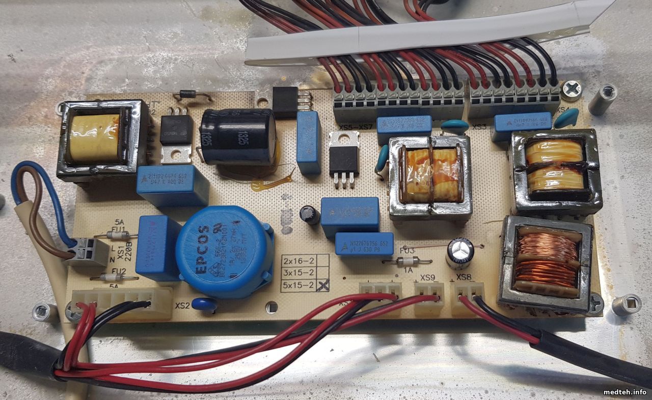

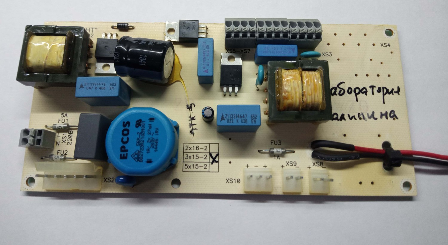

LPGausДата: Понедельник, 02.Авг.2021, 21:38 | Сообщение # 163
Нет
Спб

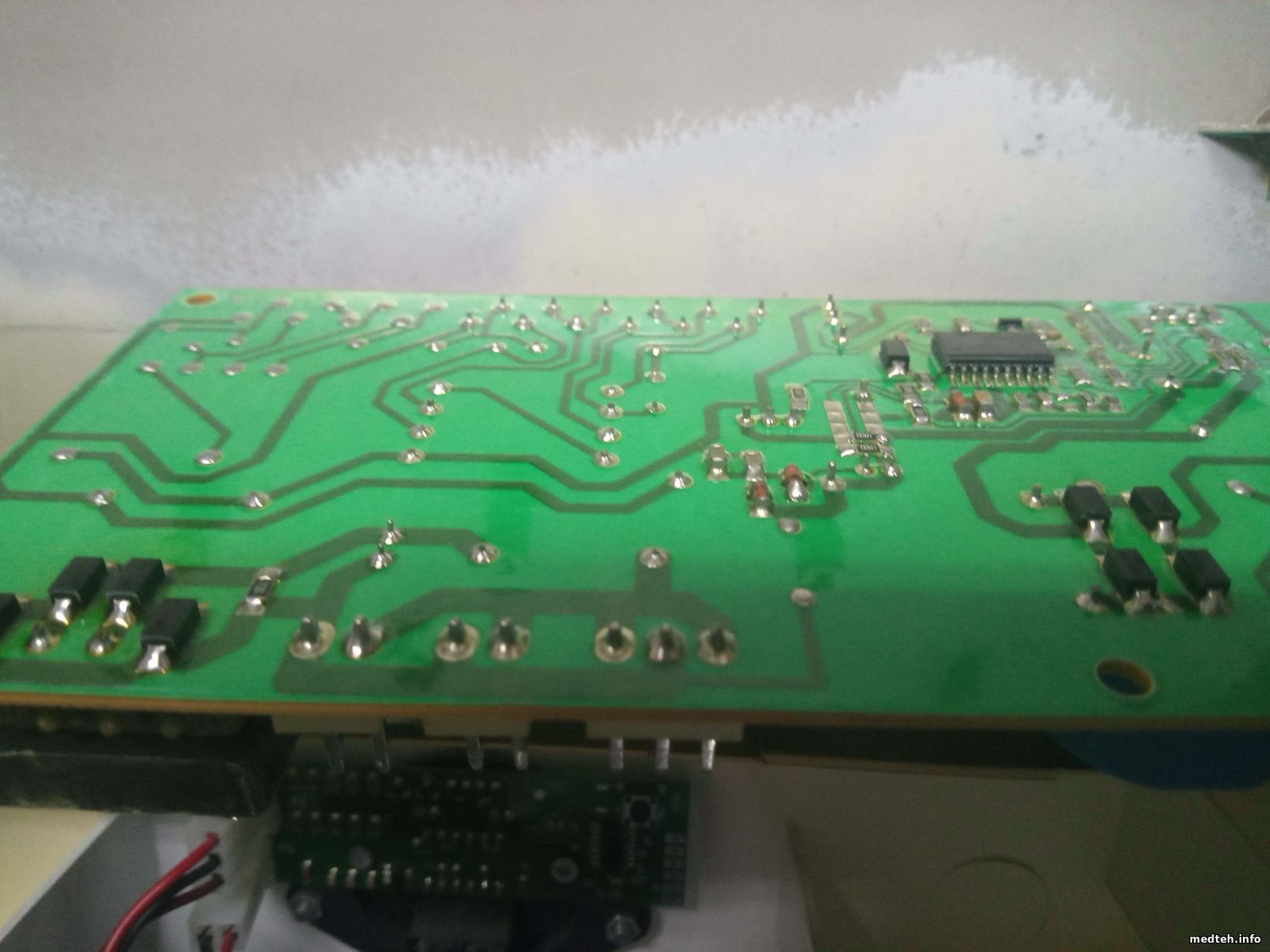

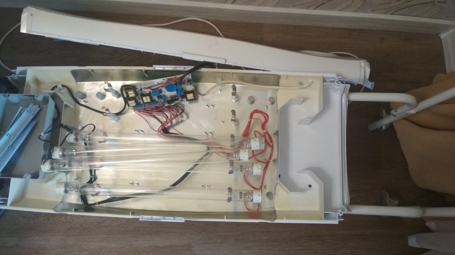

С Дезаром познакомился впервые, спасибо за помощь! На фото трансформаторы нарисовал.
Прикладываю фото агрегата с двух сторон. Схема кронт 12241.02 (на плате написано)
Сообщение отредактировал LPGaus - Вторник, 03.Авг.2021, 20:22
ШвейкДата: Вторник, 03.Авг.2021, 07:42 | Сообщение # 164
Миасс
Где фото?
Вы можете марку микросхемы на плате написать?
Напишите мне в личку, при таком диалоге, мы всю тему мусором завалим. yes

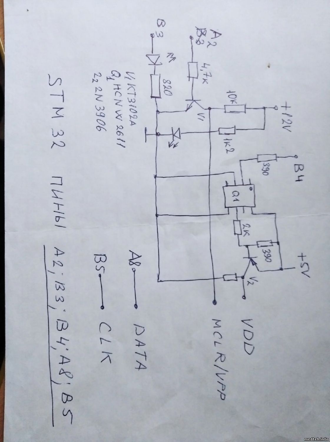

Исходники и файл hex для таймера на pic16f630 тут https://disk.yandex.ru/d/8FgqwS1dLFWCqw
Успехов всем drinks
Кому дорого покупать специальный программатор для PIC, можете вот таким через ардуино.

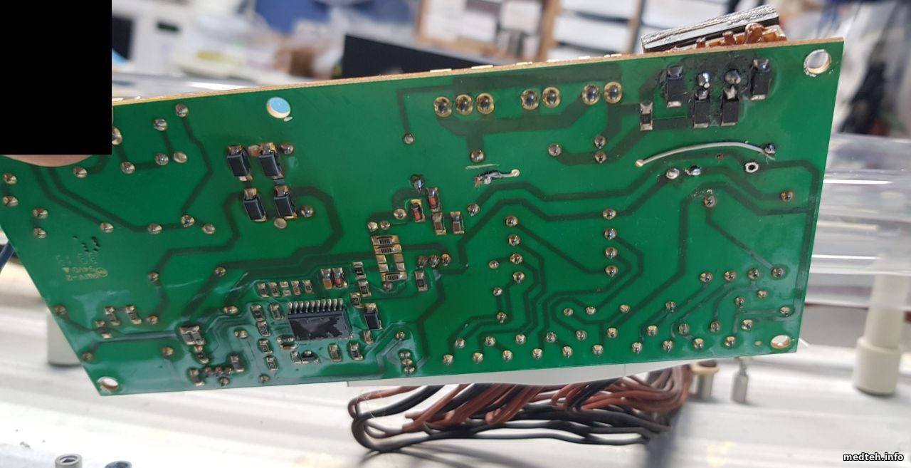

vladiДата: Четверг, 10.Фев.2022, 12:39 | Сообщение # 166
У вас сообщений: 50
Мурманск

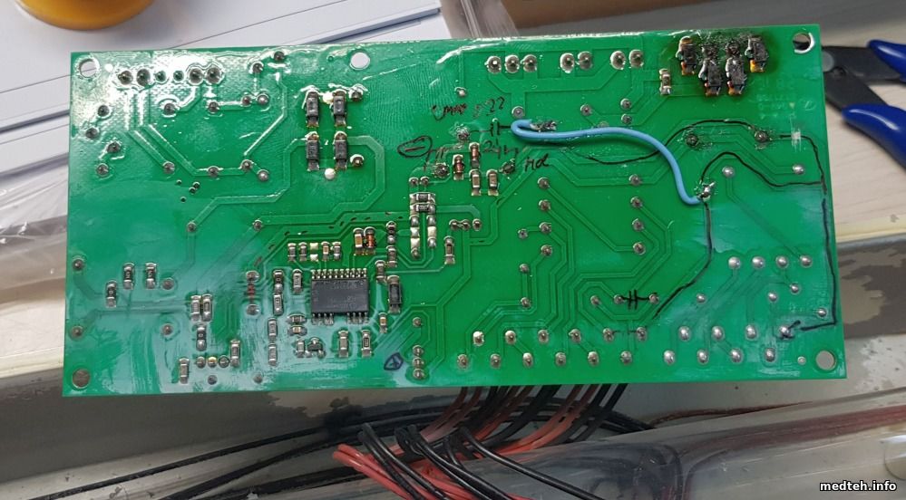

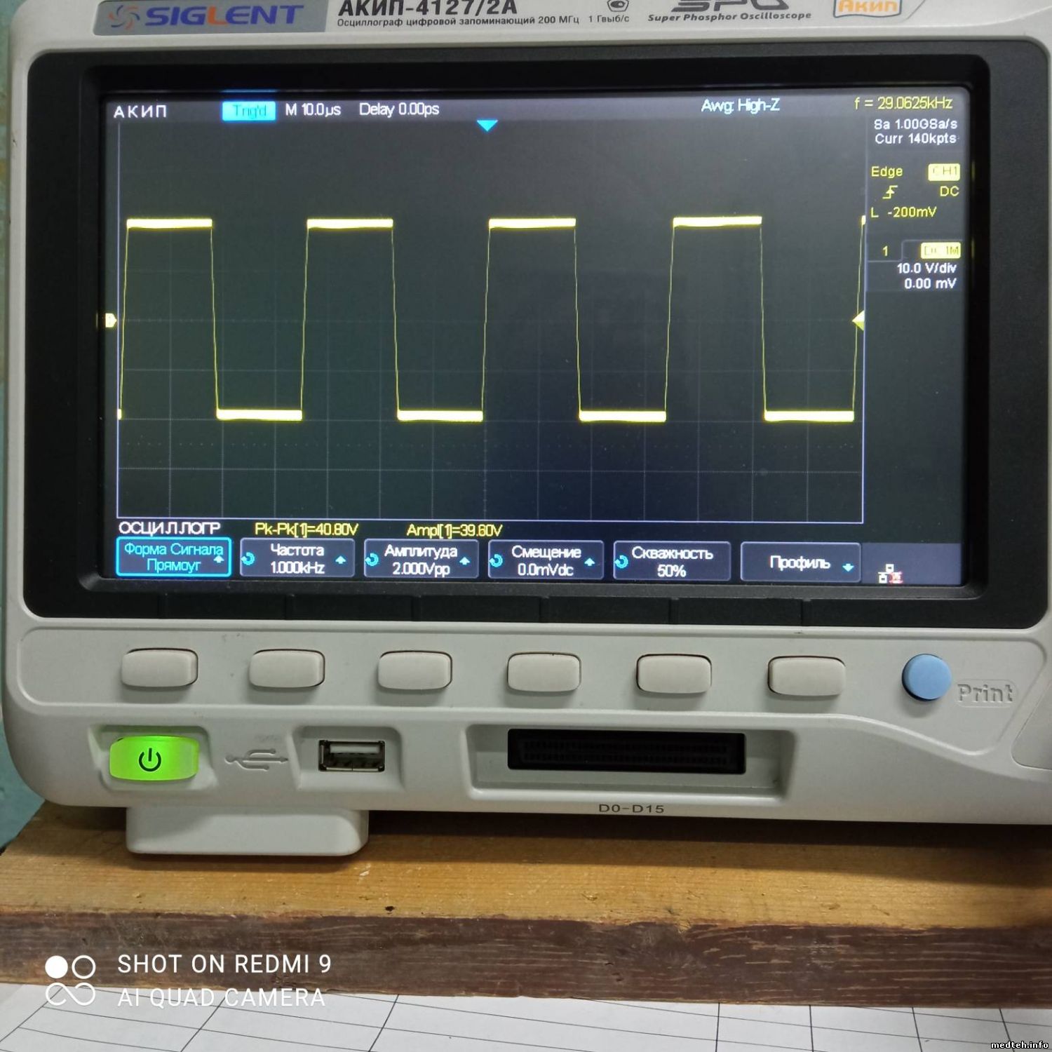

Приходилось несколько раз ремонтировать Дезар-7 (плата 5*15W). Но с этим последним просто какой-то адский затык. Если кто разбирался основательно в функционировании ICB1FL02G прошу помочь. Изначально плата работала у медперсонала долгое время и по факту разбора для ремонта на плате большинство компонентов оказались исправны, в т. ч. трансформаторы. Проблема: после подачи питания на плату поднимается Vcc до 15V и стартует инвертор и PFC. Этот начальный режим называется SoftStart и длится 10ms. По его окончании микросхема как бы уходит в PowerDown и остаётся в таком состоянии до следующего перезапуска. Особо подчеркну, что раскачка MOSFETов перестаёт работать через 10 ms после установки Vcc, т. е. режим Preheating не наступает, хотя его длительность и частота определены номиналами резисторов.
Испробовал всё что мог, смотрел защиты по току нижнего MOSFET и CapMode2 по выводу RES: именно они приводят по даташиту к защелкиванию/блокированию работы микросхемы. Но всё это не помогает.

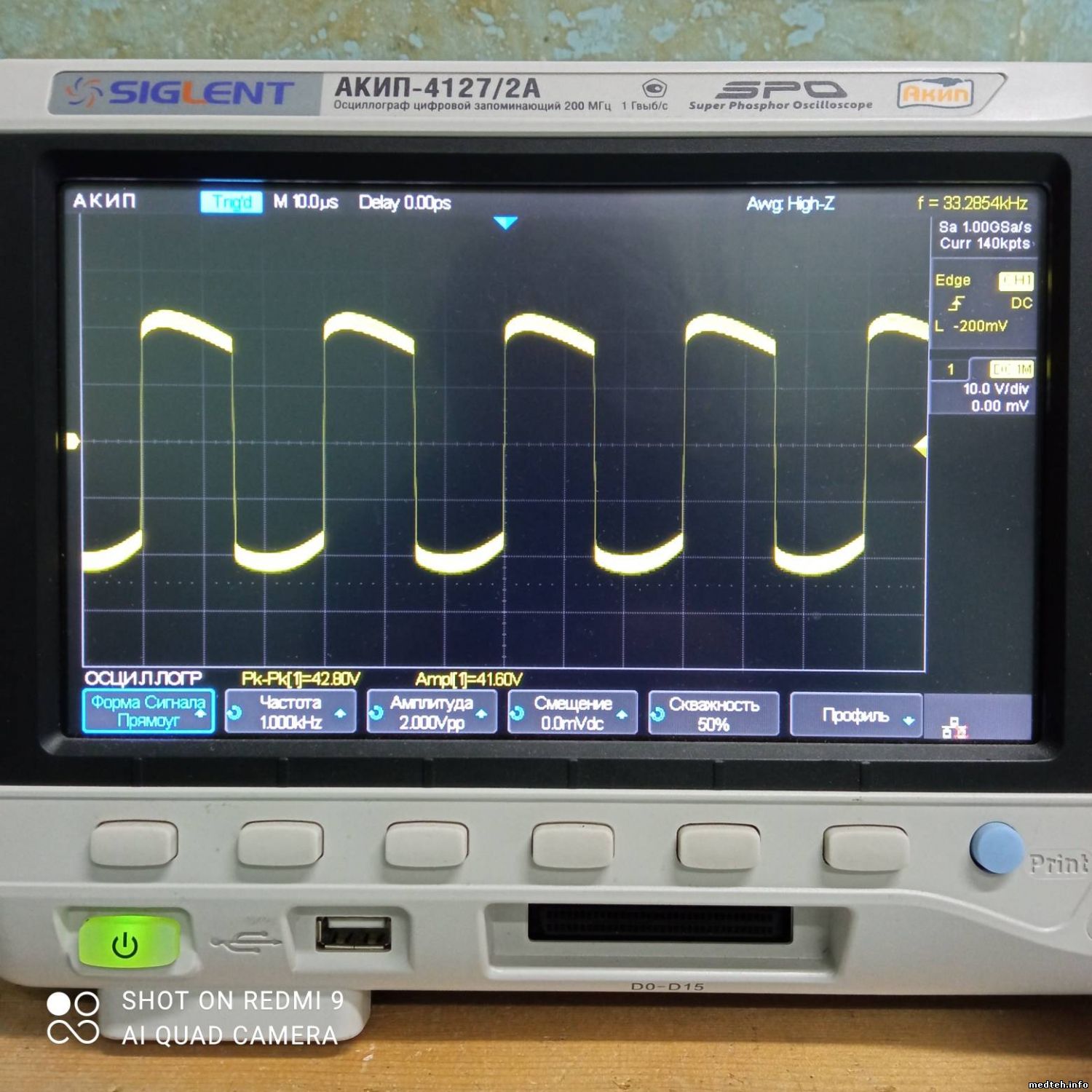

После нескольких дней мытарств, единственное за что смог "зацепиться" - осциллограмма на стоке транзистора PFC - за 10 ms его работы напряжение в этой точке не превышает 308V, что кажется странным. Ведь здесь при коммутации должны наблюдаться выбросы напряжения гораздо выше 308V как в стандартном повышающем преобразователе. С другой стороны, напряжение на выводе PFCVS = 2V3, что вполне достаточно для исключения PFC из рассмотрения (т.е. он не должен блокировать работу ИС).
В общем, если у кого есть мысли, помогите ...

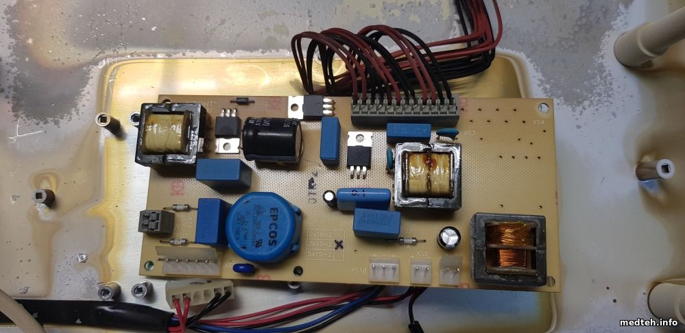

Маленькое эссэ про эти Дезары 5 (7 на каталке, потроха одинаковые).
Первые электронные модули шли с маркировкой 12241.02. Транзисторы стояли 8N50 (8N60 и подобные) в корпусе ТО-220.
Проблема: - замыкает трансформатор, который делает 12 вольт для вентиляторов и счётчика часов. Он именно замыкает (появляются короткозамкнутые витки). У меня это происходит после замены УФ ламп на китайские (AERVITA и AERMED. Последние имеют качество ниже плинтуса). После замены ламп при наработке от 700 до 8000 часов этот транс замыкает и аппарат не включается. После удаления этого транса аппарат включается и лампы светят.
Больница для ремонта аппаратов покупает новые модули.У них маркировка 12241.05. Транзисторы стоят другие, в корпусе D2PAK, маркировку не рассматривал.
Эти модули "переваривают" китайские лампы намного лучше. Они уходят в защиту при изменении параметров лампы (колба чернеет возле одного из цоколей).
Я сравнил схемы старого и нового модулей.
Изменений несколько.
1. Самое главное, изменена схема включения транса на 12 вольт, его первички. Он включался к выходу ивертора и через кондер на 0,22 мкФ на общий. Также с ним включались и 2-а транса розжига ламп.
В новом варианте этот транс включается в общий провод через свой конденсатор на 0,1 мкФ 600 вольт. То есть, добавили новый конденсатор.
2. Резистор R16 (9-я ножка микросхемы) стал 17 кОм (там стоит 2-а резистора в параллель). Был 15 кОм.
3. R18 (10-я ножка) стал 18 кОм. Был 20 кОм.
Добавили RC цепь с диодом в блок ККМ (во вторичку ККМ-овского транса).
Так что производитель признал проблему с трансом на 12 вольт и изменил схему.
Цитата Andruha-Andruha ()
MOSFETы в новой плате 5NM60.
Поправка - 9NM60.

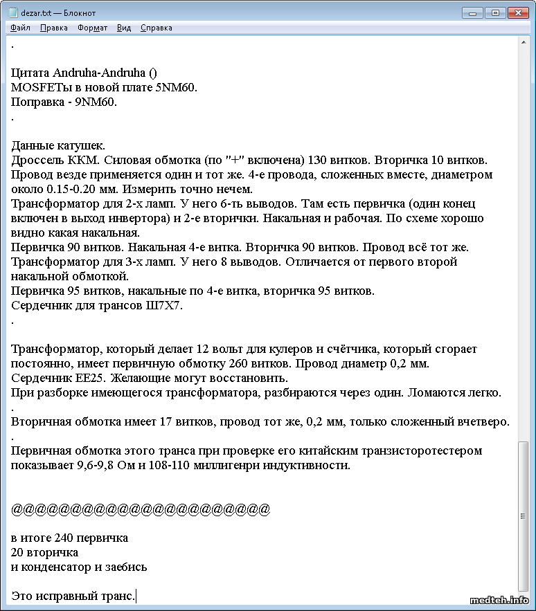

Данные катушек.
Дроссель ККМ. Силовая обмотка (по "+" включена) 130 витков. Вторичка 10 витков. Провод везде применяется один и тот же. 4-е провода, сложенных вместе, диаметром около 0.15-0.20 мм. Измерить точно нечем.
Трансформатор для 2-х ламп. У него 6-ть выводов. Там есть первичка (один конец включен в выход инвертора) и 2-е вторички. Накальная и рабочая. По схеме хорошо видно какая накальная.
Первичка 90 витков. Накальная 4-е витка. Вторичка 90 витков. Провод всё тот же.
Трансформатор для 3-х ламп. У него 8 выводов. Отличается от первого второй накальной обмоткой.
Первичка 95 витков, накальные по 4-е витка, вторичка 95 витков.
Сердечник для трансов Ш7Х7.

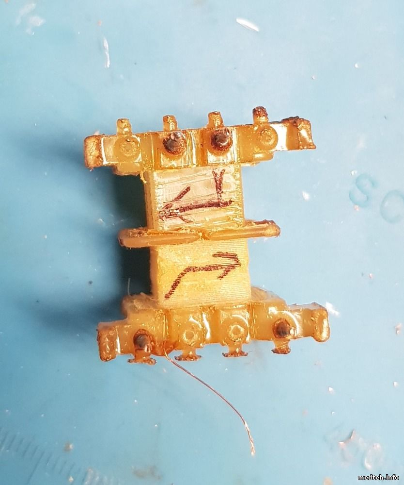

Трансформатор, который делает 12 вольт для кулеров и счётчика, который сгорает постоянно, имеет первичную обмотку 260 витков. Провод диаметр 0,2 мм.
Сердечник ЕЕ25. Желающие могут восстановить.
При разборке имеющегося трансформатора, разбираются через один. Ломаются легко.
Вторичная обмотка имеет 17 витков, провод тот же, 0,2 мм, только сложенный вчетверо.
Первичная обмотка этого транса при проверке его китайским транзисторотестером показывает 9,6-9,8 Ом и 108-110 миллигенри индуктивности.
Это исправный транс.

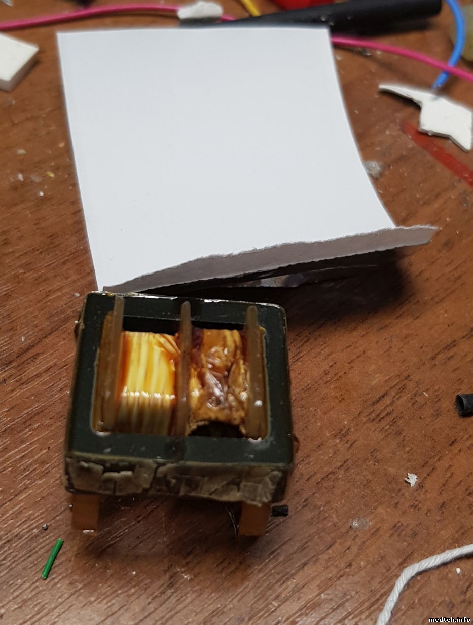

По случаю перемотал один транс. Только первичку. 260 витков. И переделка платы с установкой кондера для этого транса на 0.1мкФ.
Результат не очень, напряжение на 12 вольтах всего в районе 10.5 вольт. Оно поднимается по мере разогрева ламп почти на 1 вольт.
Сделал другой. 240 витков. Этот выдает почти 11,2-11.3 вольта с прогревом (примерно через 2-а часа после включения).
И третий вариант, 240 первички и 18 вторички (на тех 2-х по 17).
Этот выдаёт 12 вольт (плюс 0,1 вольта) с прогревом двухчасовым.
Лампы стоят китайские. Транс холодный.
И да, из 4-х трансформаторов на плате только один имеет нормальный сердечник. Это вот этот на 12 вольт.
Остальные 3-и транса имеют сердечник с зазором (порядка 2 мм). Так что, с них феррит не пойдёт для 12-ти вольтового транса.
ПетровДата: Вторник, 18.Окт.2022, 17:58 | Сообщение # 169
У вас сообщений: 91

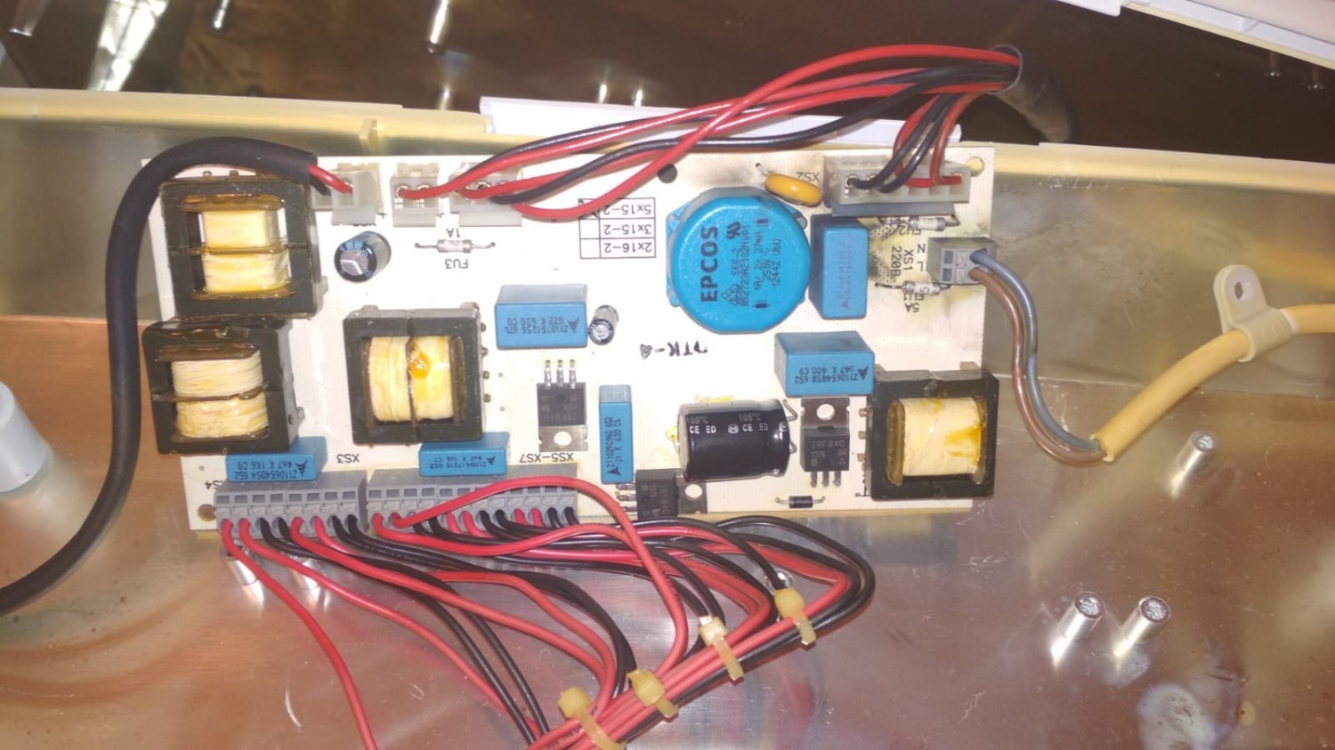

Плата 12241.02.
Перемотал трансформатор проводом 0,17 с какого-то реле. 260 витков внавал. Вторичную 16 витков в четыре провода. Впаял.
Лампы горят, вентиляторы вращаются. Через час обмотка первичная почернела.
Перемотал первичную проводом 0,22. Полчаса работы и рукой не прикоснуться. Напряжение на выходе около 8,5 В. Отключил вентиляторы, напряжение около 11,5 В. После получаса работы трансформатор еле тёплый, скорее, нагрелся от рядом стоящего дросселя.
Подкидывал другой блок вентиляторов - таже история.
Поставил родной трансформатор с рабочего "Дезара", через полчаса горячий, не притронуться.
Ставил перемотанный трансформатор в другой "Дезара", тоже греется. Осциллографом не смотрел. Но раньше перематывал, ставил и работают больше года. Проверял на наличие зазора, половинки шлёпают друг о друга. Лампы стоят AerVita. Но такие ставим несколько лет.
Вот такая песня ...

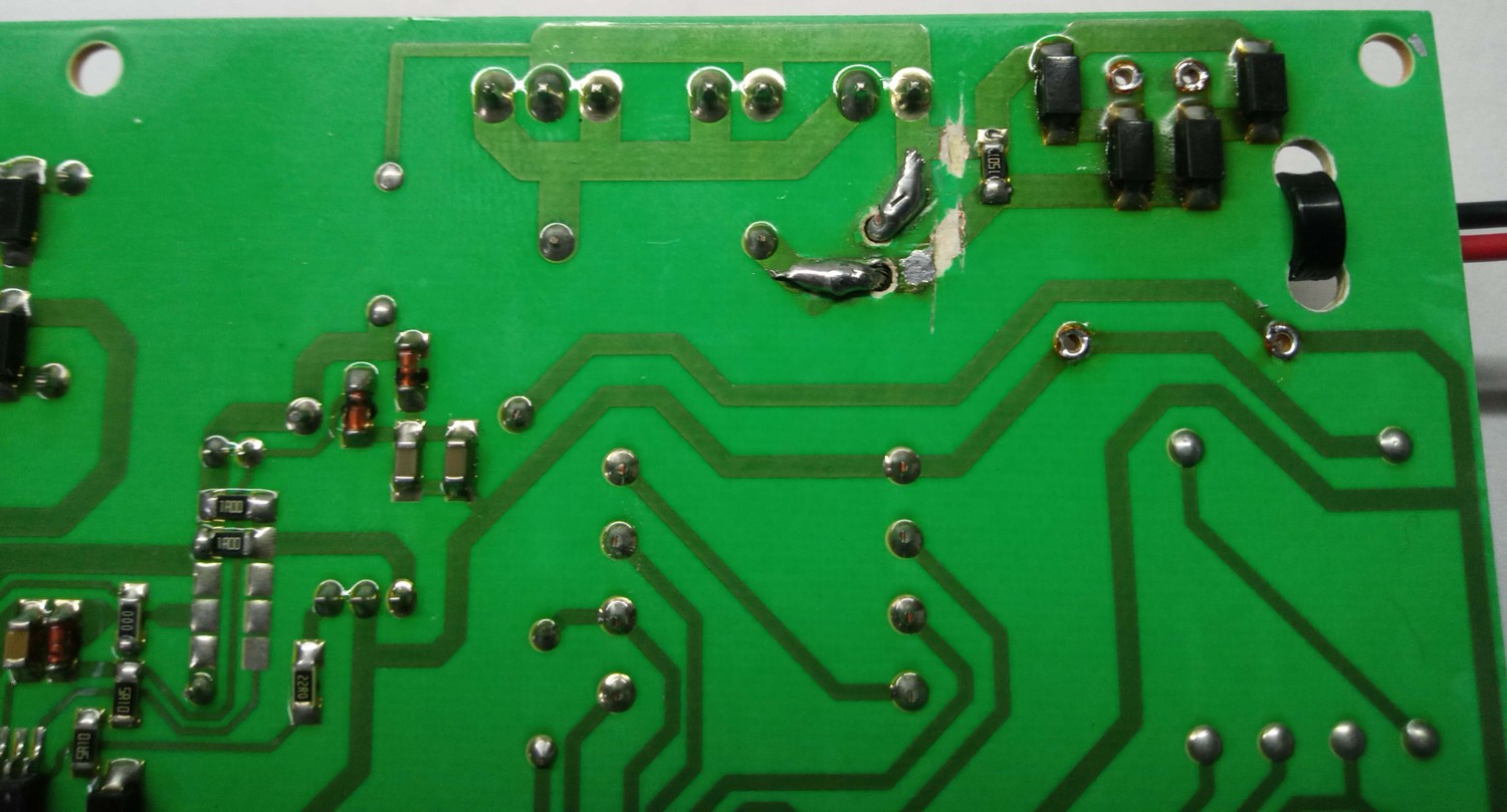

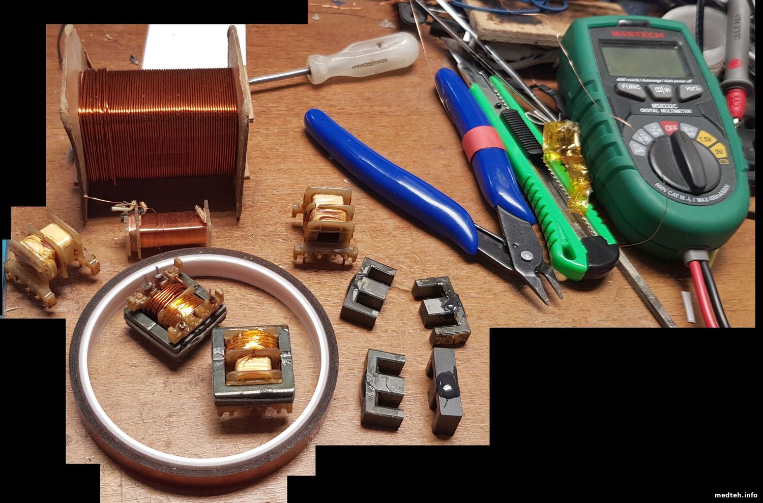

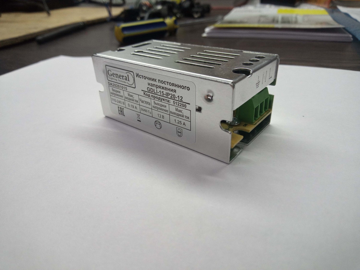

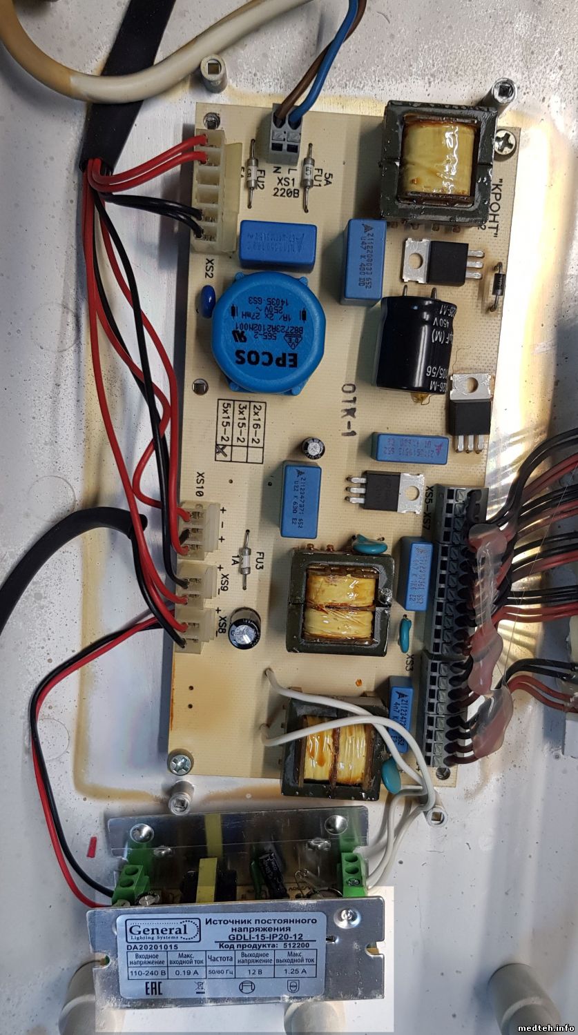

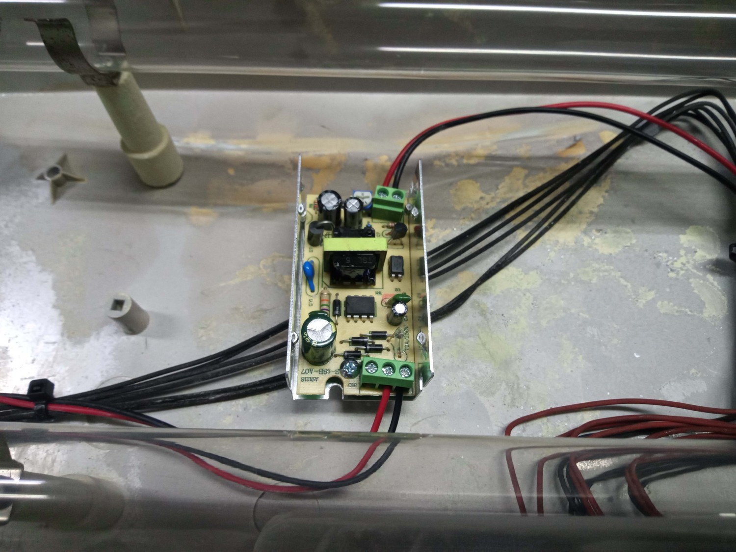

Krazy_killerДата: Четверг, 27.Окт.2022, 13:27 | Сообщение # 170
У вас сообщений: 97
инж по обсл мед техн
Воронеж [RUS36]

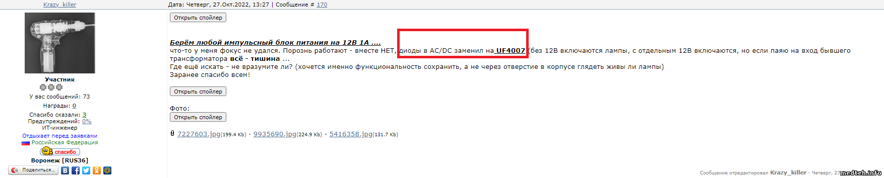

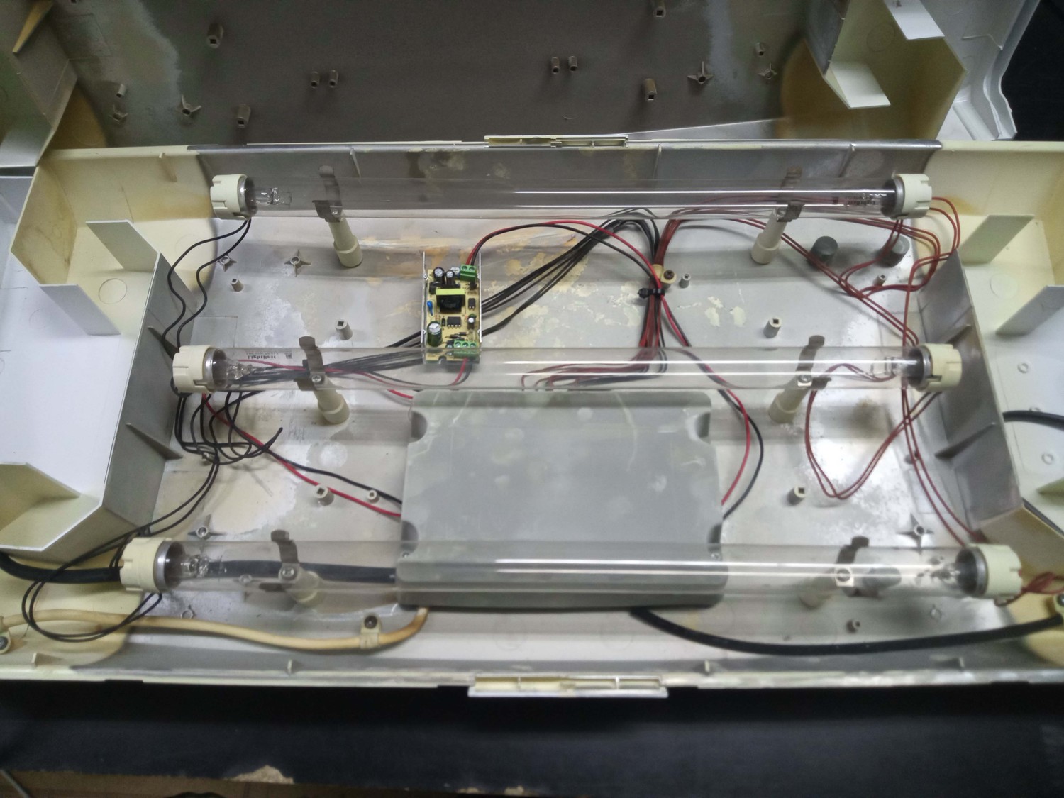

Берём любой импульсный блок питания на 12В 1А ....
что-то у меня фокус не удался. Порознь работают - вместе НЕТ, диоды в AC/DC заменил на UF4007 (без 12B включаются лампы, с отдельным 12B включаются, но если паяю на вход бывшего трансформатора всё - тишина ...
Где ещё искать - не вразумите ли? (хочется именно функциональность сохранить, а не через отверстие в корпусе глядеть живы ли лампы)
Заранее спасибо всем!

ПетровДата: Суббота, 29.Окт.2022, 16:35 | Сообщение # 171
У вас сообщений: 91
Блок питания нужно подключать к 220 В на входе платы управления (разъём XS2) после переключателя "СЕТЬ". Вы подключили на выход инвертора, который выдаёт импульсное напряжение для зажигания ламп и шунтируете этот выход. Инвертор уходит в защиту.
Про подключение внешнего источника 12 В неоднократно писали в этой теме.

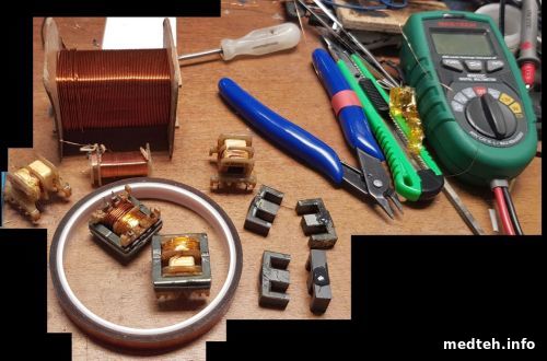

Krazy_killerДата: Суббота, 29.Окт.2022, 18:47 | Сообщение # 172
У вас сообщений: 97
Воронеж [RUS36]
Цитата Петров ()
какая связь между качеством ламп и замыканием витков в трансформаторе?
Какова связь не знаю, но механика обстоит так: вскрываешь дохлый "Дезар", там одна (как в крайнем моём случае) чёрная лампа (спираль не звонится) и скукоженный транс.
Цитата Петров ()
Блок питания нужно подключать к 220 В на входе платы управления (разъем XS2) после переключателя "СЕТЬ" . Вы подключили на выход инвертора, который выдает импульсное напряжение для зажигания ламп и шунтируете этот выход. Инвертор уходит в защиту. Про подключение внешнего источника 12 В неоднократно писали в этой теме.
Это понятно. Это сильно просто. И когда сдохнут лампы узнаёшь вместе с мандюлями от главной сестры.
Заводской трансформатор ничего же не шунтировал.
В моём сообщении есть цитата (под спойлером), где коллеги пишут о методе как уже об испытанном.
Пока только отмочил трансы в растворителе, а затем, нагрев на паяльном столике, разобрал феррит.
Сам "Дезар" пока отдал в работу, прицепив бп12 к выходу кнопки. Но разобраться надо. "Дезаров" вагон.
Сообщение отредактировал Krazy_killer - Суббота, 29.Окт.2022, 18:49
ПетровДата: Воскресенье, 30.Окт.2022, 08:13 | Сообщение # 173
У вас сообщений: 91
Блок питания расчитан на 50 Гц входного, а с выхода инвертора в районе 30 кГц и размах импульсов 300 с лишним (амплитудное сетевое).
На блоке написаны параметры входного напряжения.
Krazy_killerДата: Понедельник, 31.Окт.2022, 09:15 | Сообщение # 174
У вас сообщений: 97
Воронеж [RUS36]
Цитата Петров ()
Блок питания рассчитан на 50 Гц входного, а с выхода инвертора в районе 30 кГц и размах импульсов 300 с лишним (амплитудное сетевое).
А внимательно ли Вы прочитали всё что я писал?
P.S. Импульсные блоки рассчитаны на довольно широкий диапазон питающих напряжений (5 В зарядки я от 54В DC запускал (не очень уверенно, но запускалось, и работало хорошо)).

инженер по медоборудованию
Бракоделы на заводе. Это кто же такое допустил, что у "Дезаров" внутри отражающее покрытие на основе серебрянки, с алюминием. Правда, аппарат 2010 года выпуска. И вот теперь это покрытие летит ошмётками. И они вызывают КККККЗЗЗЗЗ!!! Даже в комнате автомат 25А выбивает, а предохранители 5А (заменил 3-х амперным шунтом) повредило одну сторону.
А что будет со схемой при попадании на детали на плате ...
Почему предохранители ставят на входе на 5А? Запас по току в 10(?) раз?

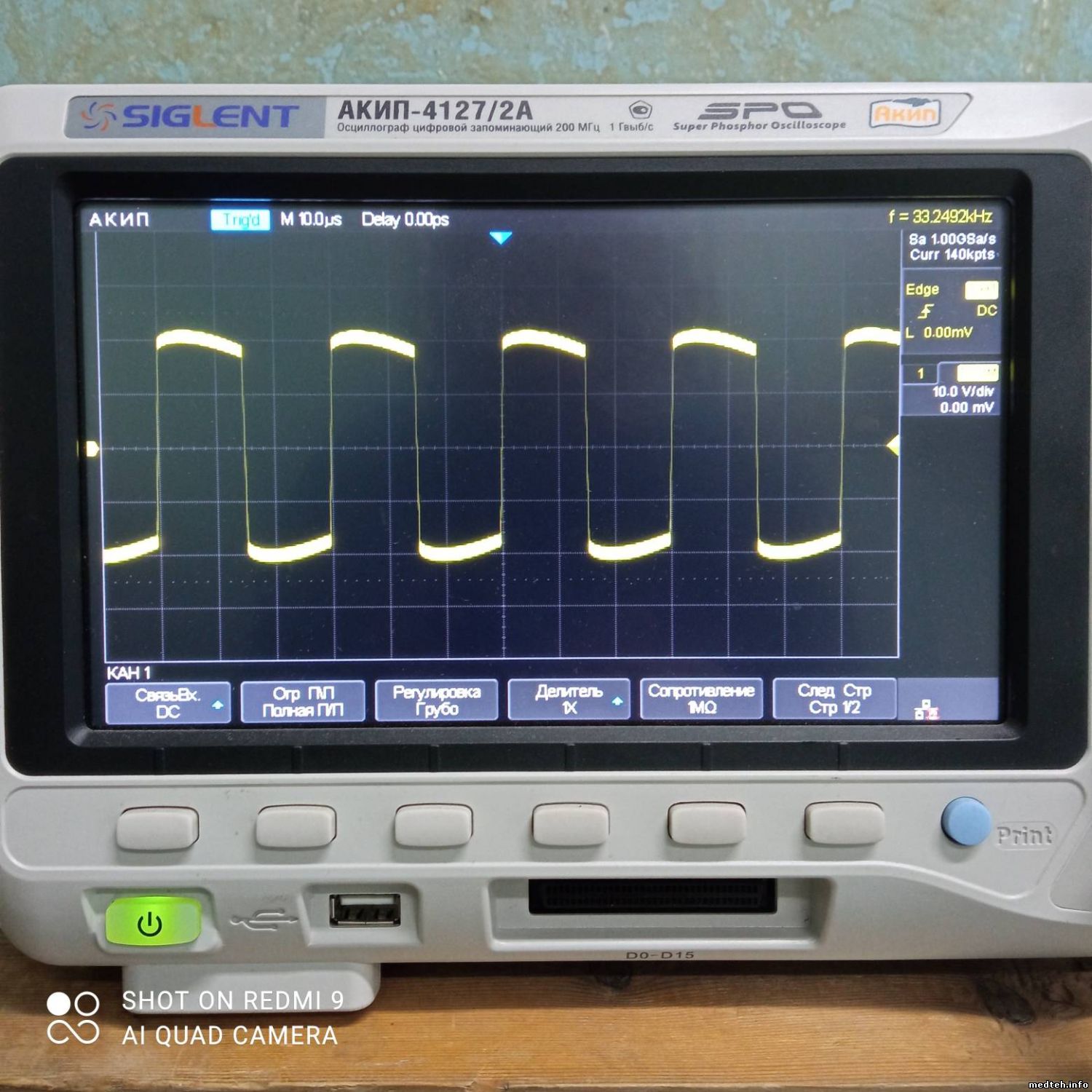

Sergei_mДата: Суббота, 26.Ноя.2022, 01:57 | Сообщение # 176
тащат всякое
Krazy_killer, на родной транс подаётся почти 400 В (после PFC) с частотой 33 кГц. Сетевой блок питания на это явно не рассчитан.
А по поводу сгорания транса. Попался мне недавно позис со сгоревшим трансом. Перемотал, поставил на тест, через час, чувствую характерный запашок. Обмотка ещё не сгорела, но уже потемнела. Опять перемотал, поставил - греется. Поставил в другой рециркулятор - чуть тёплый.
Оказалось всё из-за одной из трёх ламп. Она была почерневшая с одной стороны, хоть и горела. После замены лампы транс греться перестал. На выходе транса при плохой лампе осциллограф показывал какие-то кривые импульсы.
Читал, что при старении лампы она может проявлять выпрямительный эффект. Может транс из-за этого несимметрично намагничивается. Хотя, вроде конденсатор последовательно с первичкой не должен этого допускать.

ПетровДата: Среда, 30.Ноя.2022, 16:47 | Сообщение # 178
У вас сообщений: 91
Осциллограммы (с делителем по входу 1:10) с первичной обмотки транса на 12 В:
1. С рабочего рециркулятора, с родным трансом на 3-и лампы;
2. С рециркулятора (5-ть ламп), где перемотанный транс греется и лампа почерневшая с одной стороны;
3. Тотже рециркулятор с новыми лампами Ledvance.
Час работы и транс чуть тёплый. Но старые лампы стоят разные и с разным сопротивлением нитей накала от 3,5 до 9,5 Ом.
Сообщение отредактировал Петров - Среда, 30.Ноя.2022, 16:55

Krazy_killerДата: Четверг, 01.Июн.2023, 12:37 | Сообщение # 184
У вас сообщений: 97
Воронеж [RUS36]
Цитата Петров ()
Перемотал трансформатор проводом 0,17 с какого-то реле. 260 витков в навал. Вторичную 16 витков в четыре провода. Впаял.
Тоже решил поэкспериментировать с не костыльным ремонтом. Перемотал первичку с какой-то катушки 0,17, вторичку не трогал. Всё пустилось, всё пашет, но 10,5 В.
Взял другой транс, перемотал опять 260 витков проводом 0,17, и перемотал вторичку проводом 0,8 мм и 21 виток вместо 17, и получил 9,5 В (пробовал подкинуть кондёр - никаких изменений).
Транс этот через отдельный кондёр запитать ещё не попробовал (купить оказалось не просто /такой же как на плате/).
Что ж это за магия такая?
Сообщение отредактировал Krazy_killer - Четверг, 01.Июн.2023, 12:41
Krazy_killerДата: Вторник, 06.Июн.2023, 15:52 | Сообщение # 185
У вас сообщений: 97
Воронеж [RUS36]
изменить уже не получилось.
расскажу результат истории:
эксперименты завершил на
240 витков на первичке
20 на вторичке
стало 13в по выходу
19 во вторичке
и отдельный кондер на трансформатор
стало 11.5в
вскрыл новый 3х ламповый дезар, померял напряжение а там тоже 11.5в
на этом решил и остановиться , 2 предыдущих трансформатора разобрал и привел к формуле как выше 240\19 витков. на запас.
Сообщение отредактировал Krazy_killer - Вторник, 06.Июн.2023, 15:57

2-а "Дезар"-а, больше 8 лет. Основная поломка у "Дезар"-ов — это выход из строя трансформаторов.
Устраняется неисправность перемоткой трансформаторов. "Дезар"-ы после перемотки снова работают.
Но впервые встретились (я и сотрудники) с тем, что крышки над платой, вот эти серые, превращаются в труху. (Почему из именно такого материала, отличного от основного материала корпуса?) (Трансформаторы в "Дезар"-ах также вышли из строя, надо перематывать.) Истлели крышки (в 2-х аппаратах) большей частью как раз над трансформаторами. Чем заменить такие крышки?
Никаких 3D принтеров у нас нет.
(Начальник говорит, чтобы не заморачивались, ставили крышки /хоть и трухлявые/ назад).
Krazy_killerДата: Четверг, 22.Июн.2023, 10:46 | Сообщение # 187
У вас сообщений: 97
Воронеж [RUS36]
Да, хоть из картона, и пропитать при подогреве феном эпоксидкой.
Или пластик - подложка от рентгенографической плёнки (белый 0,8 мм) (в Ростове ж МРТ\КТ есть /не найдёте - пишите в ЛС/).
А снаружи обклеить скотчем для климатики (алюминиевым).

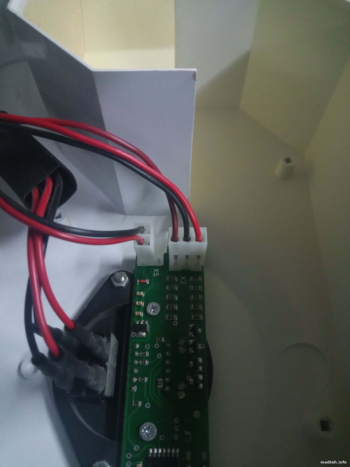

yzistДата: Пятница, 04.Авг.2023, 14:43 | Сообщение # 188
У вас сообщений: 277
КАЛУГА
Кто разбирался как подключены светодиоды, лампа и мотор на плате индикации. На разъёме 3-и провода - красный и два чёрных.
Вопрос: как зажечь эти светодиоды?
После переделка на балласты клиент хочет, чтобы они горели.
Сообщение отредактировал yzist - Пятница, 04.Авг.2023, 15:21

Krazy_killerДата: Воскресенье, 03.Дек.2023, 17:53 | Сообщение # 190
У вас сообщений: 97
Воронеж [RUS36]
не менял но купил горсть сердечников и кондеров и моток проволоки. если придумаю как каркас соорудить попроще то сразу запас сделаю.
сначала тоже косился на людей что пишут про перемотку. теперь понимаю что это реально проще чем тварить ас\дц и баласты . и сильно дешевле.
а вся сложность перемотки заключается даже не в разобрать сердечник а сгрызть первичку старую.
и да пришлось поэкспериментировать итерации три с подбором числа витков.
так что не знаю как будет с заводским. может тоже выходное напряжение дурковать будет.

"Дезар-5". Никаких признаков жизни не подаёт, т.е., ничего не происходит при включении.
12 вольт отсутствует.
315 вольт есть. На первичке трансформатора тишина.
Тему прочитал, ориентировался на найденную здесь схему от "Дезар-2".
Вопрос: если предполагать КЗ в трансформаторе:
удалить его, а питание вентиляторов и контроллера осуществлять от внешнего ИП, то аппарат запустится? (Лампы)
(Этот колхоз для того, чтобы понять, исправна ли ICB1FL02G и полевики.)
Или есть способ рациональнее?
Sergei_mДата: Вторник, 22.Окт.2024, 00:30 | Сообщение # 194
тащат всякое
Если КЗ в трансформаторе, то достаточно его удалить, чтобы заработали лампы.

vladiДата: Суббота, 26.Окт.2024, 13:07 | Сообщение # 195
У вас сообщений: 50
Мурманск
Принесли в ремонт довольно редкую плату Дезара на IR2153S и LM324 на две лампы по 30 W. Секунда работы и уходит в защиту. Пока разобрался только, что IR2153 выключается низким уровнем на выводе 3. А делает это LM324 выводом 3 и далее выводом 1 и 14, выв 14 подключен через делитель к базе NPN, который выключает IR2153.
Вывод 3 LM324 уходит в область выходов ламп, пока не разобрался конкретно.
Вся плата покрыта ядрёным лаком, который не проколоть даже щупами мультиметра, приходится локально размачивать в растворителе, иначе даже не измерить ничего. Схемы нет, может кто поможет со схемой?
Пришлось плотно заняться этой платой ( PCB KRONT BP-10.0, см выше ).
Очень неудачная схема защиты, собранная на дискретных компонентах. Плата за простоту.
Даже есть джампер для настройки этой защиты (ИМХО) при исправном полумосте на IR2153. Особенность в том, что эквивалентное сопротивление вывода 3 LM324 (является критическим для порога срабатывания защиты и при замене ламп или самой LM324, или даже с течением времени) меняется. Видимо, так случилось и у меня.
При выключении защиты джампером и исправном полумосте и исправных и подключенных лампах нужно убедиться, что на выводе 1 LM324 имеем 15 V. Если там 0V, то нужно подобрать делитель в цепи вывода 2.
Нет никакой гарантии, что при замене ламп защита не сработает ложно. Да и полумост не имеет контроля сквозного тока, что надёжности, ессно, не добавляет ...
Короче, схема дрянь ...

Попытка использовать ЭПРА и блок питания 12 V / 2 A.
Непонятно назначение трёх контактов на таймере красный-чёрный-голубой, нужен управляющий сигнал для твердотельного реле.
Regner_AДата: Четверг, 31.Окт.2024, 09:20 | Сообщение # 197
Сервисный техник
Камышин
Крайние контакты дублируются. (12 V). А там стабилизатор уже 5 V даёт на таймер.
Посмотрите разъём на старом БП.
У производителя красный кабель, видимо, кончился, поставил синий. biggrin
И внимательнее с двух-контактным кабелем, чёрный-красный на многих аппаратах местами перевёрнуты,
Не понял этого момента от производителя. На Вашем фото, вроде, норм стоят.
Сообщение отредактировал Regner_A - Четверг, 31.Окт.2024, 09:42
bektyishДата: Четверг, 31.Окт.2024, 12:38 | Сообщение # 198
Подключил таймер параллельно вентиляторов от 12 вольтового блока питания, пока всё работает нормально. Интересует управляющее напряжение от таймера.
Regner_AДата: Четверг, 31.Окт.2024, 14:46 | Сообщение # 199
Сервисный техник
Камышин
Всё равно не понял, там везде одна напруга 12 В. Обведи на фото поподробнее где застрял.
Regner_AДата: Пятница, 08.Ноя.2024, 11:24 | Сообщение # 200
Сервисный техник
Камышин
Для себя решил так:
Если неисправен злополучный транс, выпаиваю его, режу дороги 12 V линии.
На "фиолетовом" магазине (Валдберис, не реклама) беру БП 12 V 1.25 A.
Подключаем вентиляторы и контроллер, питание на БП 220 V через кнопку, чтобы всё одновременно включалось.
Цена вопроса 230 р.
За неделю 4-е "Дезара" "накрылись". Думаю, дальше будет больше, у нас их много.
Потребление по 12 V линии 0,8-0,9 A. Думаю, этого простенького БП хватит.
