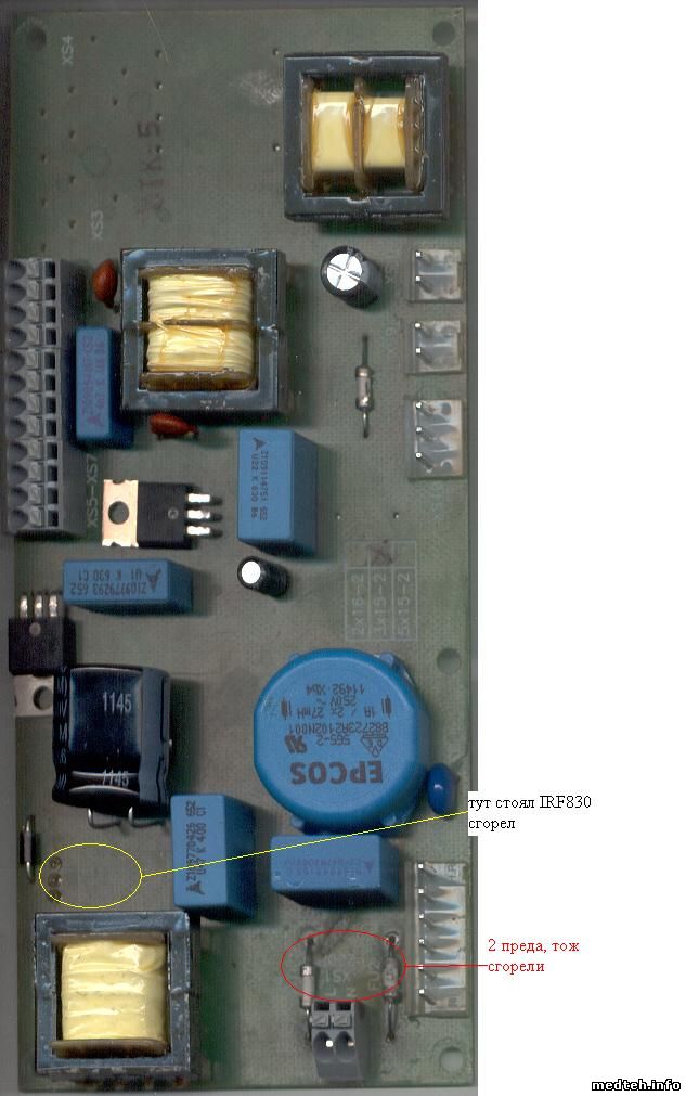

Кроме самих деталей подгорела и сама плата. Согласно правил ремонта надо удалять обугленные (сильно потемневшие) участи диэлектрика и перед монтажем деталей наносить слой защитного покрытия. Проще, и дешевле, вообще удалить плату заменив на типовой электронный балласт (~150руб) и трансформаторный адаптер на 12В (продаются практически в любом магазине радиотоваров и стоят порядка 100 руб)

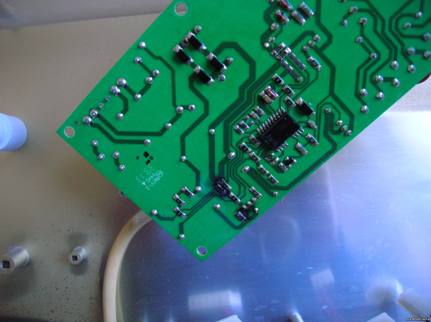

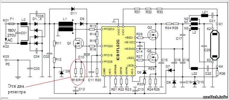

Stasik, спасибо за поддержку, ну это немного не то ((, вот фото моей платы, правда я тут немного уже химичил... не обращайте внимания, это временно.
AlexiumДата: Суббота, 21.Фев.2015, 13:06 | Сообщение # 43
Чем не нравится схема из даташита?

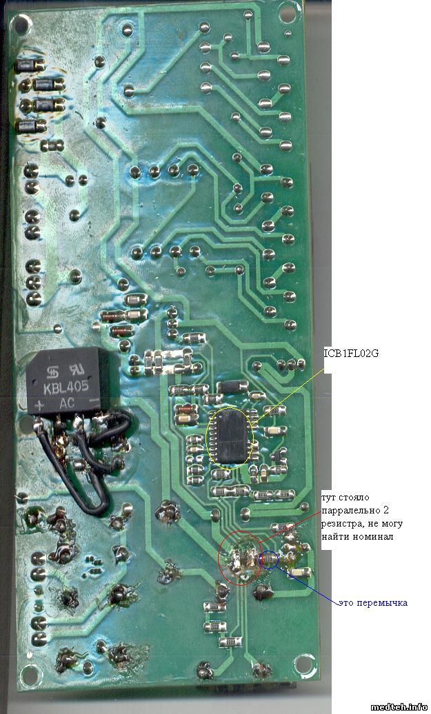

vladimirv745Дата: Суббота, 21.Фев.2015, 23:18 | Сообщение # 45
Студент
Люберцы
Alexium, да, сдаташи схема та, но там нет номинала моих резистров ((
AlexiumДата: Суббота, 21.Фев.2015, 23:59 | Сообщение # 46
Каких по схеме из даташита ???

Alexium, по схеме даташита, R18, R19,
AlexiumДата: Воскресенье, 22.Фев.2015, 17:27 | Сообщение # 50
R18=R19=2.2 Ом
И проверьте всю цепь PFC: L1, D5, C10, R13, R16, R14, R15, R20.
Лампы не перегорели? Контакт есть?

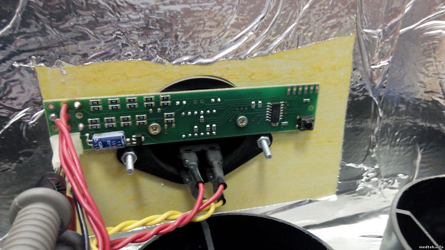

В ремонт попал облучатель-рециркулятор, всё работает но отсутствует индикация наработки, может кто сталкивался посоветуйте что делать? Питание 12В к плате приходит.
МастерБакуДата: Вторник, 09.Фев.2016, 22:27 | Сообщение # 57
http://www.texnic.ru/medtex/medtex028.htm
orub03_d34.doc (653.5 Kb)
creytДата: Среда, 10.Фев.2016, 05:23 | Сообщение # 58
У вас сообщений: 546
Кузня
Проверить идёт ли 5 вольт с трёхногой фиговины около эл. конденсатора.

ForwardДата: Четверг, 11.Фев.2016, 10:24 | Сообщение # 60
У вас сообщений: 83
Нет цифры совсем не отображаются, про четыре 0 вкурсе.

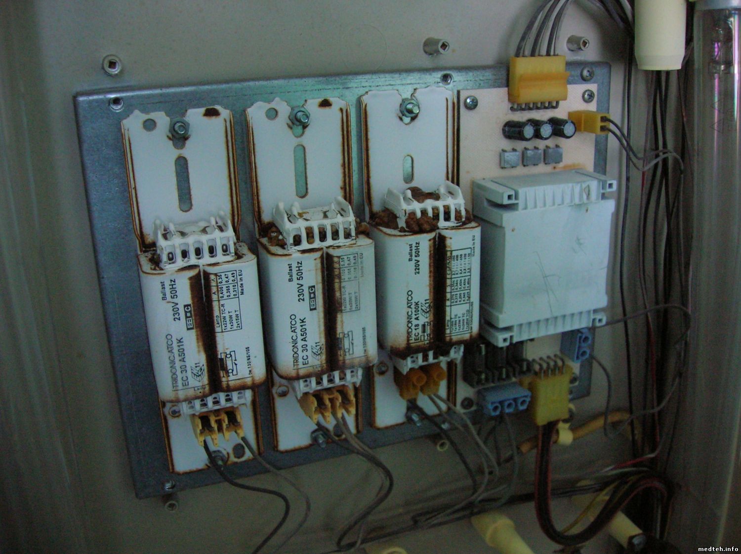

Сейчас. при возникновении неисправностей, запитываем УФ лампы от электронных баластов (в любом электротехническом магазине продаются по 100-200 руб), вентиляторы - от блоков питания (типа зарядок) на 12 вольт, или собираем простейший блочок. Когда медики "привередливые" и хотят еще и "цифирки" видеть - добавляем цепь питания на 5вольт.

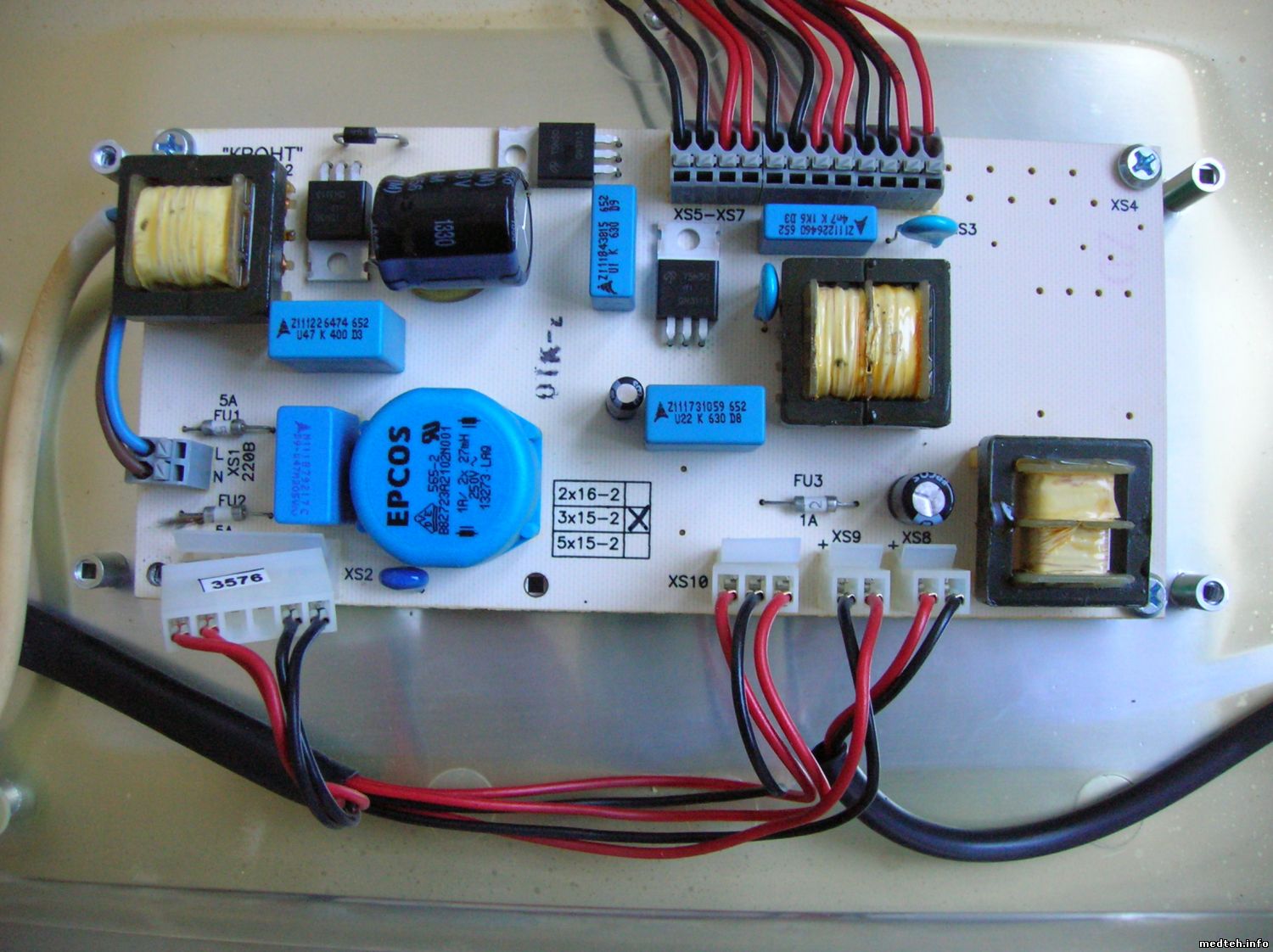

rodnmuzvnДата: Пятница, 30.Сен.2016, 11:20 | Сообщение # 67
У вас сообщений: 216
инженер по медоборудованию

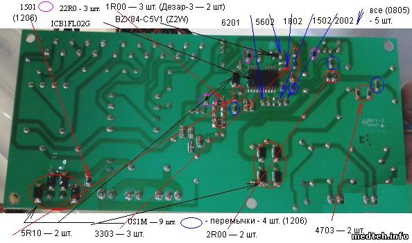

Ремонтировал пока 2-а Дезара на ICB1LF02G.
В одном была неисправна только МС, в другом: - МС; полевик; 2 диода US1M (поставил S1M); 22 Ома; 2 Ома — 2 шт.; входные предохранители.
Отличие Дезара-3 от 5-го: в 3-м - 2 шт. резисторов по 1 Ом, в 5-м — 3 шт., в 3-м - полевик T5N50, в 5-м - T8N50. Аналог T8N50 — IRF840.
Прикладываю фото платы со стрелками, овалами для пользования. К сожалению своему, какие диоды и конденсаторы я не знаю. Если кто сможет дополнить, я доработаю фото.
Не знаю, с какой целью все резисторы применены с точностью 1%.
Отвечаю на сообщение 22. Я указал про ICB1LF02G потому, что есть Дезары на R2153.
Сообщение отредактировал rodnmuzvn - Пятница, 30.Сен.2016, 12:14

Поступила куча Дезар-5. На них сгорели трансформаторы на питание блока индикации и вентиляторов. Кто подобрал на штатное место трансформаторы? Подскажите какие ставили?

В Дезаре-2 выгорели все входные детали (мост, резисторы 2 Ом, полевик). Заменил - полная тишина.
Там еще два предохранителя на 5А прямо на входе стоят, они тоже выгорели.
Неисправности рециркулятора Дезар (КРОНТ) хорошо описаны на сайте http://9zip.ru/mobile/icb1fl02g_dezar_kront.htm
Там же схема.
