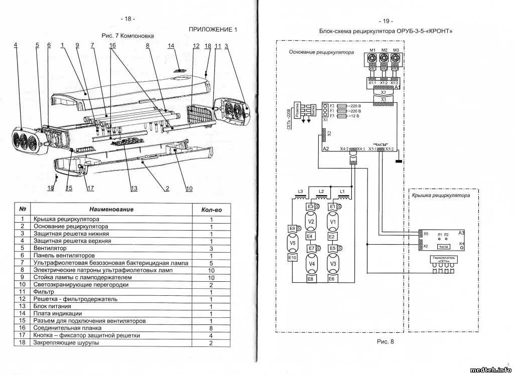

les_nik_178, можно еще посмотреть на сайте Кронт
http://kront.com/php/docs.php
генаfДата: Среда, 19.Сен.2018, 10:14 | Сообщение # 113
У вас сообщений: 611
медтехникl
les_nik_178, а электронная плата от Дезар-2 не подойдет по аналогии?
-2-3-.rar (857.8 Kb)

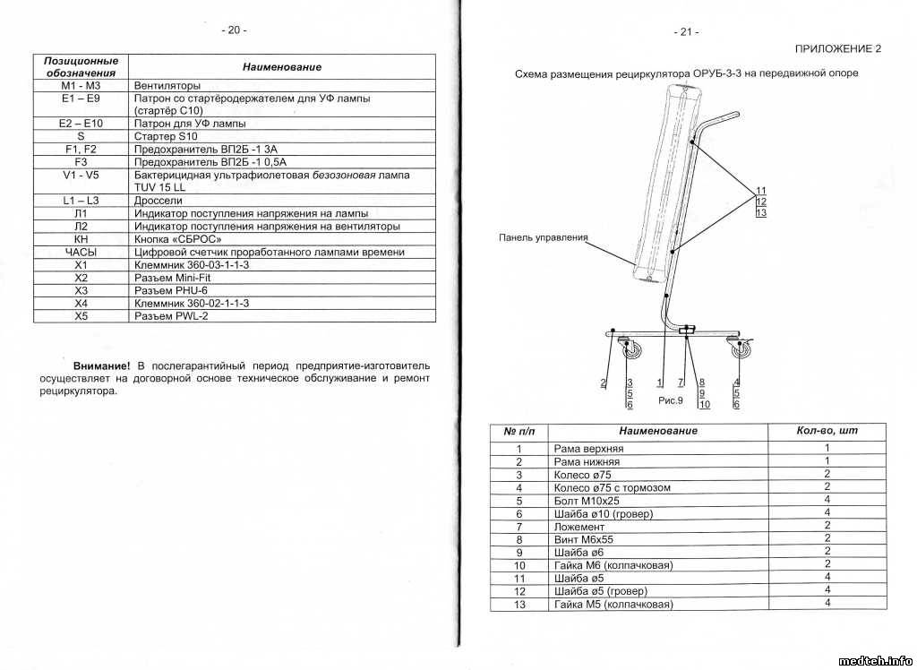

Цитата генаf ()
не такой?
Да точно такой. Спасибо за документацию. В понедельник возьму запчасти и поеду ставить. biggrin

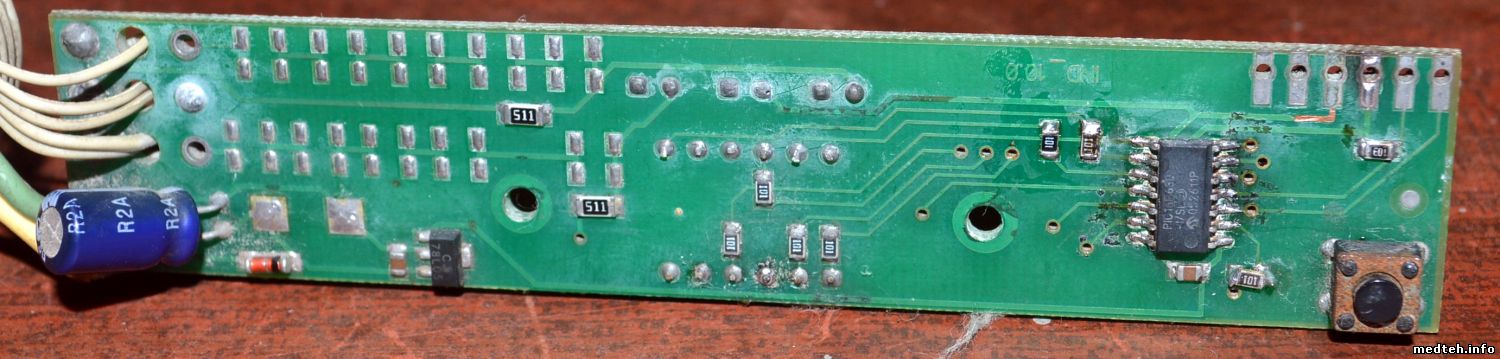

Сегодня от безделья заморочился этим маленьким трансом на 12 вольт,у которого первичка коротит. У меня их аж 5шт с такими трансами. Первичка всего 250 витков. Провод 0,15(измерял штангелем,точнее нечем). Но там проблема, как сердечник располовинить, феррит хрупкий, да и лаком залит еще. Печалька.

Andruha-Andruha ложишь на феррит транса паяльник от 40Вт на 20 мин.Потом он легко разьединяется.

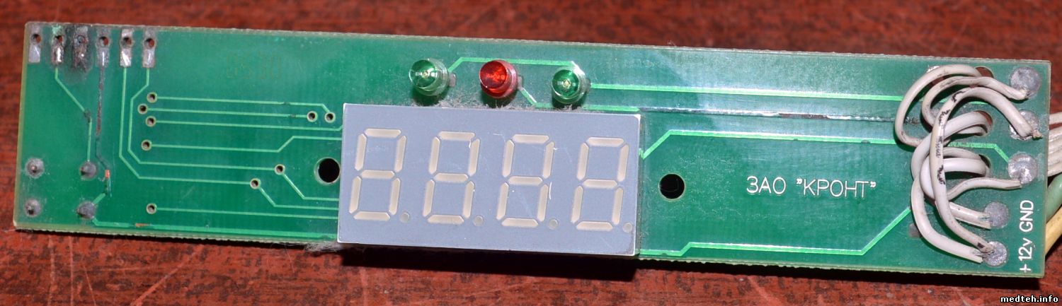

Дезары на 8372 часов зависают.Выключение не помогает.Ждёшь неделю,время не меняется.У всех так?

Вообще то, согласно правил лампы, независимо от их состояния, заменяются после 8000 часов наработки. Ну и соответственно счетчик сбрасывается "в ноль"
