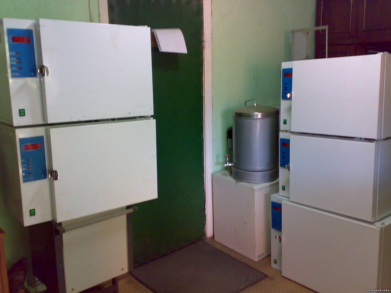

ГП-320 ПЗ. Блок питания расположен в самой "ноге". Зачем так близко от пола? Чтоб привыкали стоять "раком"? Плюс провод подключения постоянно валяется на этой плате. Ничего умнее придумать не смогли. Задняя кышка крепится на куче саморезов.
Был еще проходной (400 или около него) . Плата с поцессором закреплена в верхней части. Через болт крепления к корпусу дико перегревалась. При достижении 60 градусов дополнительный ТЭН вырубало и он работал только на "поддерживающем". Пришлось изменить крепление и повесить вентилятор.
Качество изготовления термопар ниже среднего. Пайка отваливается. Видать лепят нахолодную.
А оно мне надо?
Насчет других фирм особо не знаю но касимов делает г. Во всех больничках говорю чтоб больше касимов не брали.

А я 320-й поставил на ножки с рамой, провода увязал на самоклейки - вроде ничего, а вот на тиристоре радиатор пришлось поменять на больший.

В касимовских ГП-40 Часто встречается такой глюк: не реагирует на нажатие кнопок. Оказывается кнопки приклеиваются к панелке, т.к. она липкая и всё время в нажатом состоянии. приходится выламывать пластмассовую вставку на кнопке и вместо неё вставлять кусочек вырезаной резинки подходящей толщины. и после этого проблем больше нет. А ещё часто вызывают с такой неисправностью: Не дождавшись окончания цикла стерилизации выключают сухожар и уходят домой. А на следующий день не могут его включить. Аппарат требует завершения цикла. или тупо нажимая кнопки в надежде что нибудь включить изменяют режим (например 120 градусов) и жалуются что аппарат не греет. Научить персонал правильно нажимать кнопки или хотя-бы прочитать инструкцию практически невозможно.

У меня на ГП-80 третий раз горит выключатель. Вчера кинул фазу накоротко. Разрывается только ноль. Может поработает. А аппарат еще на гарантии!!! shok
