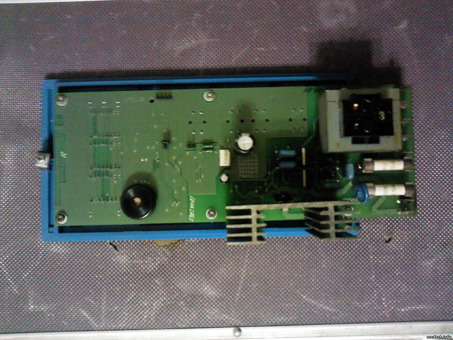

AstrosДата: Пятница, 03.Фев.2017, 18:29 | Сообщение # 144
Чита
Сюда тоже напишу.
Доброго времени суток.
Проблема в следующем: при включении кнопки ВКЛ сразу начинает набирать температуру. при наборе 180 +- ничего больше не делает может так простоять целый день. Вентилятор внутри работает, дополнительный нет. На кнопки не реагирует ка будто их нет. индикатор показывает температуру нормально. Парни помогите, когда залез внутрь почему то контакт по моему под номером 1 сидит на контакте 7, если убираешь первый контакт с 7 то вообще ничего не происходит ни автоматического набора температуры и т.д. Если ставишь контакт 1 снова на 7 то тупо идет набор температуры и все.
Плата всего одна. год 2006. Если нужно добавлю фото
И если можно дайте пожалуйста электрическую схему. И как должно все быть подключено т.е какие контакты куда должны быть подключены
