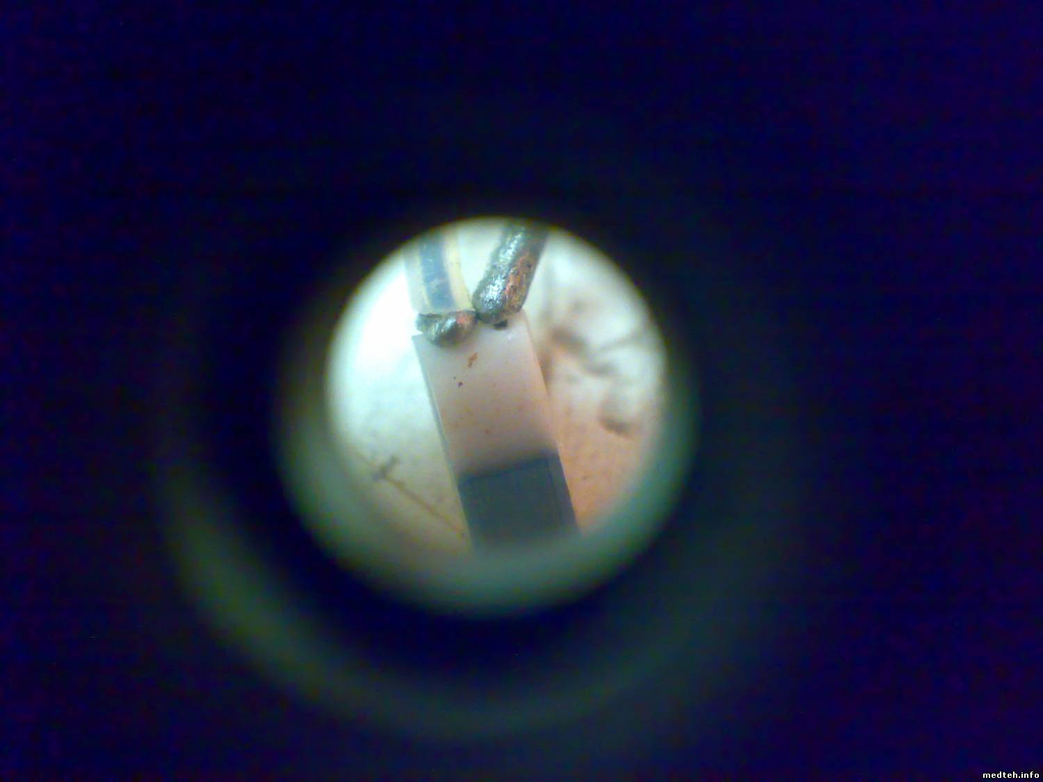

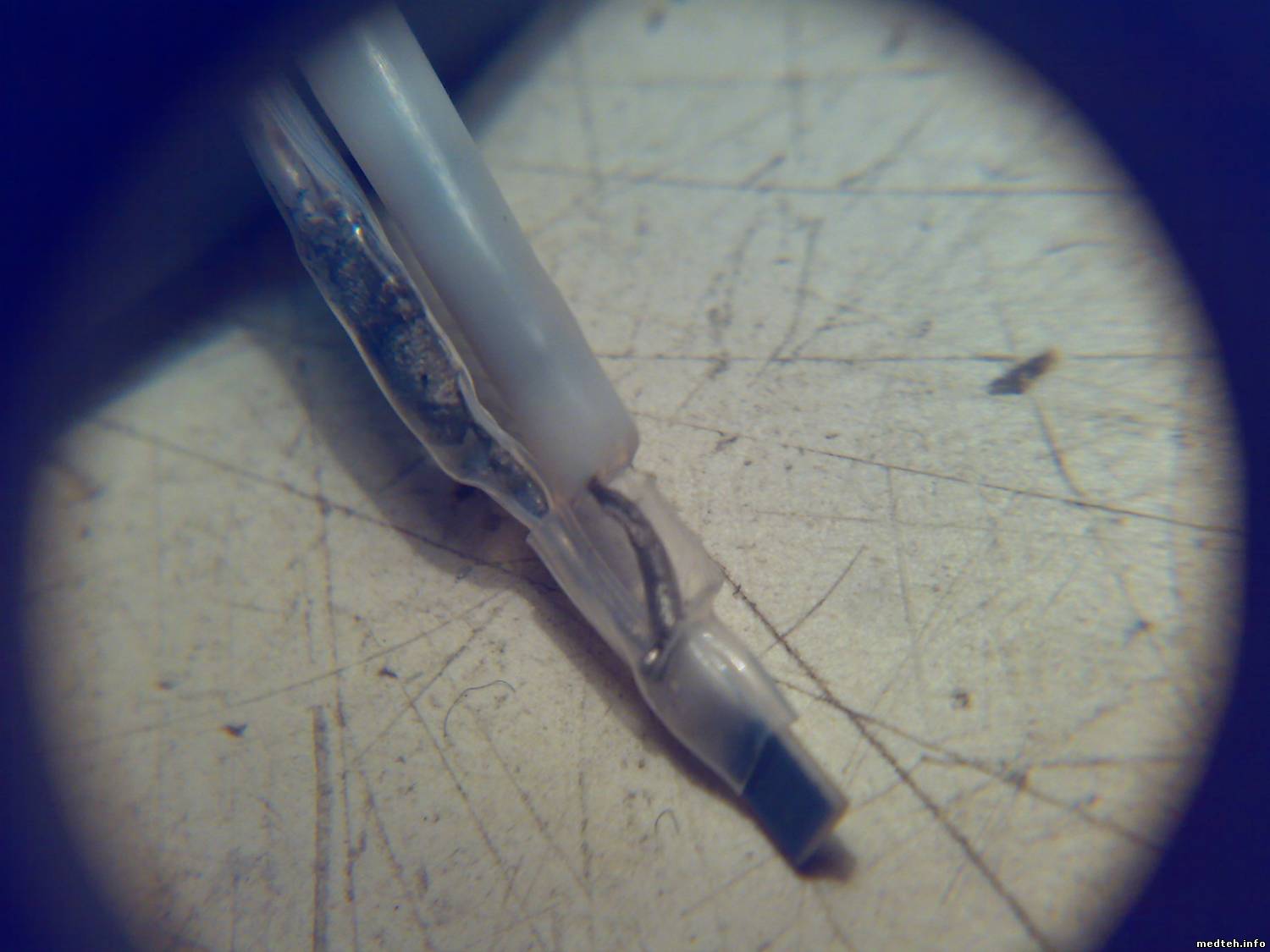

Evgeniy325, что скажете??? ГП20 Ох-ПЗ .......
Шкафчик новый правда валялся где-то на складе...потом его продали...через неделю привезли назад...Включил показывает 300...снял с дверки плату посмотрел...вроде ничего.... позвонил датчик...около 110 Ом....вывод плата негодная....отправили к вам на завод...ответили что плата исправная...посмотреть разьем датчика...пришла плата...ставлю...О-ля-ля 21,5... красота...включаю...нагрев пошел.... красота была до 55 градусов....и опять 300... mad
дальнейшее...уже с пристрастием обследование, кстати гарантийного по всем срокам и ввода в эксплуатацию...и даже хранения (24 месяца) выявило....думаю всем все понятно.
Тем не менее датчик при разборке конечно-же откинул ногу....пришлось купить другой, приварить, калибрануть малость и О-ля-ля..все работает...
Так вот собственно вопросы. ЭТО ЧТО Серебрянный припой потек??? или это ПОС-60???ОТКУДА ОН ТАМ???

YRA46, Несколько раз встречались с такой хренью. После детальной разборки выяснилась неисправность. Это самовосстанавливающийся обрыв вывода после достижения некоторой температуры. Происходит сие по причине сильной натяжки верхней фторопластовой трубки. Т.е. при нагреве до некой температуры контакт вывода теряется и получите на индикаторе 300. После охлаждения обычно контакт восстанавливается.

babysh-m, нет тут ситуация другая возникало кз датчика...он тоже при этом 300 кажет.
babysh-mДата: Понедельник, 06.Фев.2012, 07:54 | Сообщение # 60
У них 300 магическая цифирь, когда она на индикаторе значит проверяй датчик.
YRA46Дата: Понедельник, 06.Фев.2012, 22:13 | Сообщение # 61
Стоматология, Стерилизация
г. Курск
А вот если бы при кз он показывал 600 или еще чего ....то глядишь я бы на датчик не попал...сопли бы паяльником снял и красота.

По отказу термодатчика ГП 20 Ох ПЗ разъясняю:
гарантийный срок хранения стермлизаторов 12 месяцев, гарантийный срок эксплуатации - 12 месяцев со дня ввода в эксплуатацию. До февраля 2011 г. при пайке выводов термодатчика применялся серебряный припой. В настоящее время применяется современная европейская технология обжима выводов термодатчика. Если вы считаете, что это был производственный брак, тогда нужно было аккуратно снять термодатчик и выслать его на завод с дефектной ведомостью и копией гарантийного талона для определения виновника брака и замены термодатчика по гарантии.
После замены термодатчика дополнительная калибровка блока управления в современных моделях (С 2003 ГОДА!!!) не требуется!

Брак или нет? так я хотел от Вас услышать...когда вот так датчик приварен. что ноги коротят при прогреве. ....или нужны пояснения к фоткам. или это мы неправильно эксплуатировали?
Европейская технология обжима ..... diablo mad хотя если гарантию будет отхаживать то хорошо, а потом мы его серебром приварим. good сетевые выключатели все погорели из–за этой технологии обжима, а ведь там нет перепадов температуры...
да и оставляйте выводы от термодатчика подлинее. зачем под самый корень? переварить нереально второй раз, датчики все рвно у вас не берем/дорого а есть дешевле и лучше– в гильзе латунной и с проводами сразу wink

Quote (Evgeniy325)
Технология может и европейская а металл идет российский. Наверное от консервных банок.
Из-за того что металл низкого качества контакт обжимается очень слабо.
Иногда провод из такой "обжимки" выскакивает при малейшем усилии.
На фирменных импортных аппаратах такого не бывает.

По этому я и применяю сварку на угольном электроде. Небольшая тренировка и получите самое надежное соединение.

По отказу термодатчика ГП 20 Ох ПЗ разъясняю: гарантийный срок хранения стермлизаторов 12 месяцев, гарантийный срок эксплуатации - 12 месяцев со дня ввода в эксплуатацию. До февраля 2011 г. при пайке выводов термодатчика применялся серебряный припой. В настоящее время применяется современная европейская технология обжима выводов
В общем вышло так: с филиала отправили прошлым летом плату в головной офис а там она.....завалилась куда-то biggrin и вспомнили про нее аккурат перед новым 2012 годом...поэтому стольк времени прошло

Насчет Касимовских стерилизаторов. Есть еще в эксплуатации Касимовские ГП-80 Пз, где применялся терморезистор в виде "косички" из медного провода, так вот я его заменял на "датчик" температуры из медного провода диаметром 0,05 мм (R при 20° С ~ 100 Ом (при намотке на линейку ~50 мм, полный полуоборот 52 см нужно 22 1/2 полуоборота), жаль только что ПЭЛ, ПЭВов не было, а лучше всего ПЭВ-2 (из этой серии), потом калибровкой выставляю нужные значения.

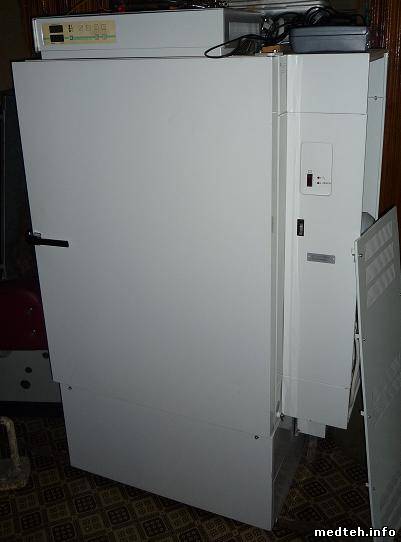

Сейчас в ремонте ГП-40МО 2006 г., не всегда срабатывает кнопка "пуск", заменил, не помогло. Плата укреплена так, что при нажатии на кнопку она может-быть и прогибается, где-то плохой контакт. Эти все пистоны для монтажа в плате не совсем надежны, часто сталкивался в других приборах. При укрепленной плате "вычислить" ненадежный монтаж в плате не удается. Какая модель из плат, выложенных заводских инструкций, я не знаю. Разводка выводов платы в заводских инструкциях не совсем однозначна. Можно было бы попробовать подключить плату без стерилизатора. Но при ошибочном можно спалить плату.

Шкаф 2001 года ГП-80МО неисправен датчик температуры написал на завод прислали другого типа с 3 концами на фишке а старый был с 2 концами на фишке и что делать если можно что то сделать с этого датчика???

Подключай к фишке вторым проводом любой из короткозамкнутых концов и будет счастье!

Но сопротивление датчика должно быть 112 ОМ а у него ровно половина 56 ОМ

Так надо было заказывать термометр соответствующей градуировки Pt100, 100П, а не Pt50 или 50П. С этим у тебя ничего не получится.

Проблема со стерилизатором ГП-80МО. Ранее не занимался ремонтом стерилизаторов, если кто подскажет что делать, буду очень благодарен. Проблема такого плана: при включении стерилизатора на ТЭН не подаётся напряжение. Если ТЭНы отключить, то на контактах 220В, пробовал подключить лампочку - не горит, На контактах 0, выкручиваю лампочку - на контактах 220?
МоторДата: Вторник, 14.Авг.2012, 23:11 | Сообщение # 80
У вас сообщений: 56
Мытищи
Проверяй управляющий элемент!
